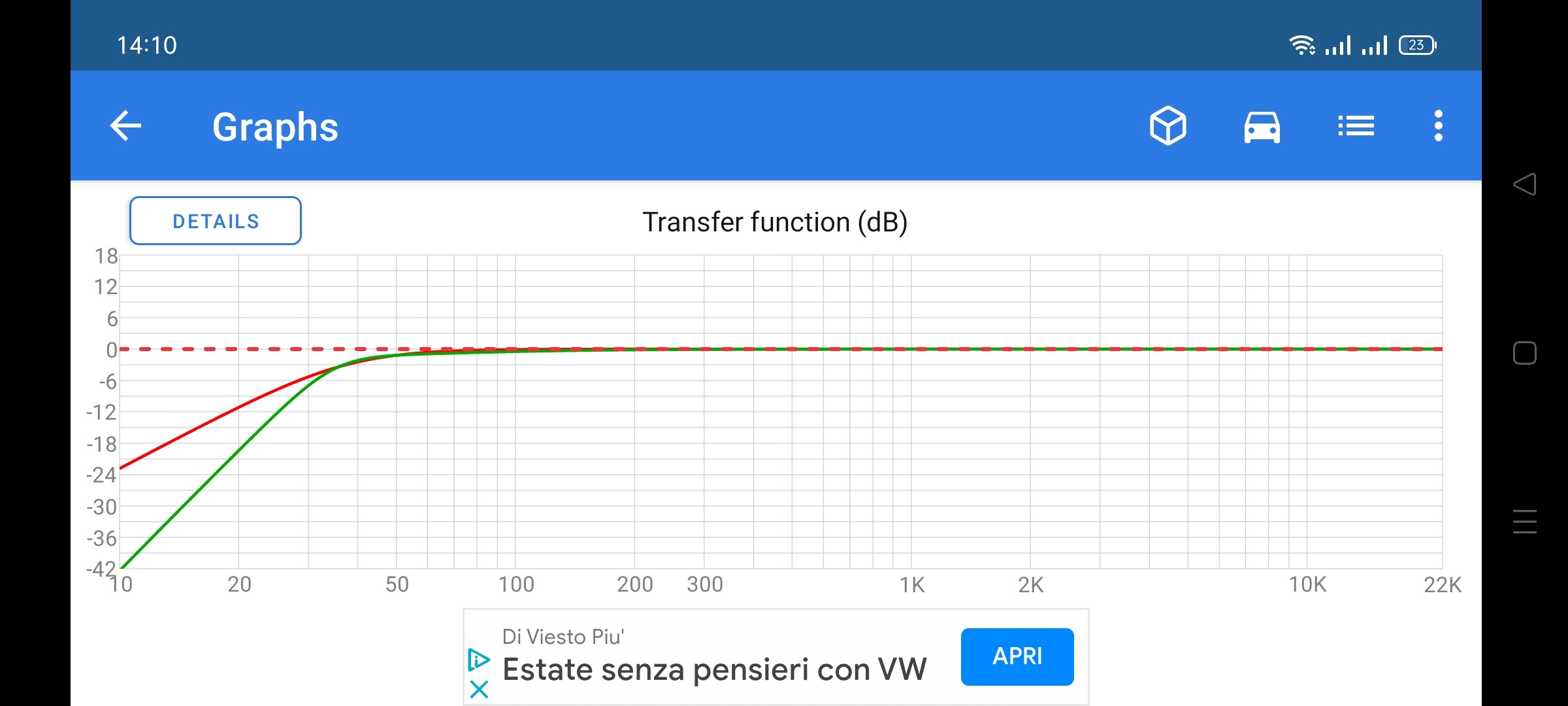

Dopo gli ultimi ascolti che ho fatto sono molto soddisfatto nel complesso, a parte il subwoofer che non è in linea con questo progetto essendo adatto solo al reflex, dopo varie valutazioni sarei propenso a prendere un MBQuart PWH-304, un doppia bobina 4+4 Ohm da 32cm con
Vas 65,
CMS 185,
MMS 202,
qms 6,
qes 0,6,
qts 0,54,
Fs 26 Hz,
spl 1w 84,8,
xmax 15,
Wrms 2x250,
lo monterei nella cassa del Focal da 54 litri chiudendo il tubo, e otterrei una F3 di 37Hz e una risposta molto più piena sulle ultra basse.
L'ho trovato ad un prezzo ottimo, forse perché fuori produzione.

Le valutazioni le ho fatte simulando il comportamento del woofer dai parametri dichiarati, in 62 litri avrei F3 di 37Hz con qtc 0.7.
Qui si vede la differenza tra il Focal in reflex ( verde ) e l'MBQuart in chiusa ( rosso ).
Mi piace anche il fatto di alimentarlo con i due canali dell' HV16 senza metterlo a ponte.
Ho postato per chiedere il vostro parere riguardo a questo marchio e all'attendibilità dei dati dichiarati.
Sulla taratura ci sto ancora lavorando, ma sono già molto soddisfatto così, sicuramente meglio del mio impianto home!
