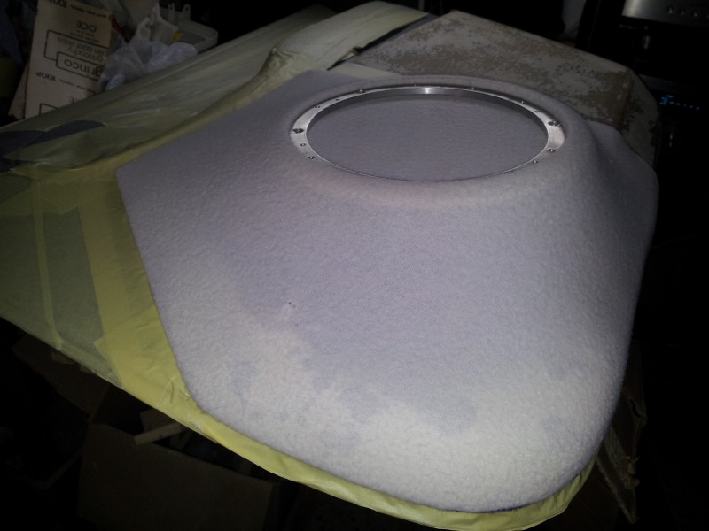

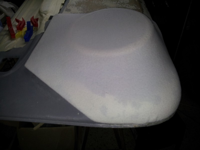

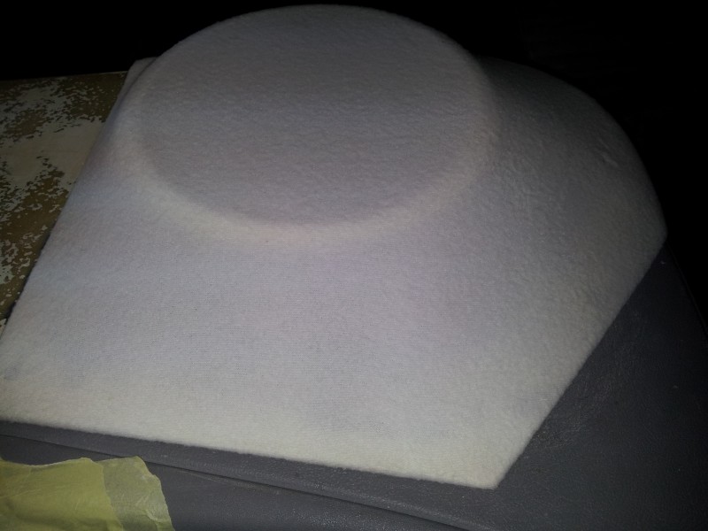

Appena il cianoacrilico e' asciugato (pochi secondi) su tre lati della forma montaggio sulla cartella .
Prese le misure sul quarto lato con un pennarello l'ho incollato dopo aver rismontato il tutto :questa operazione e' stata fatta sulla cartella per stabilire l'esatta tensione del pile, troppo tirato non mi avrebbe fatto inserire il supporto e troppo lento si sarebbe afflosciato non appena passata la resina.......
Dopodiche' rimontaggio previa mascheratura del contorno.....

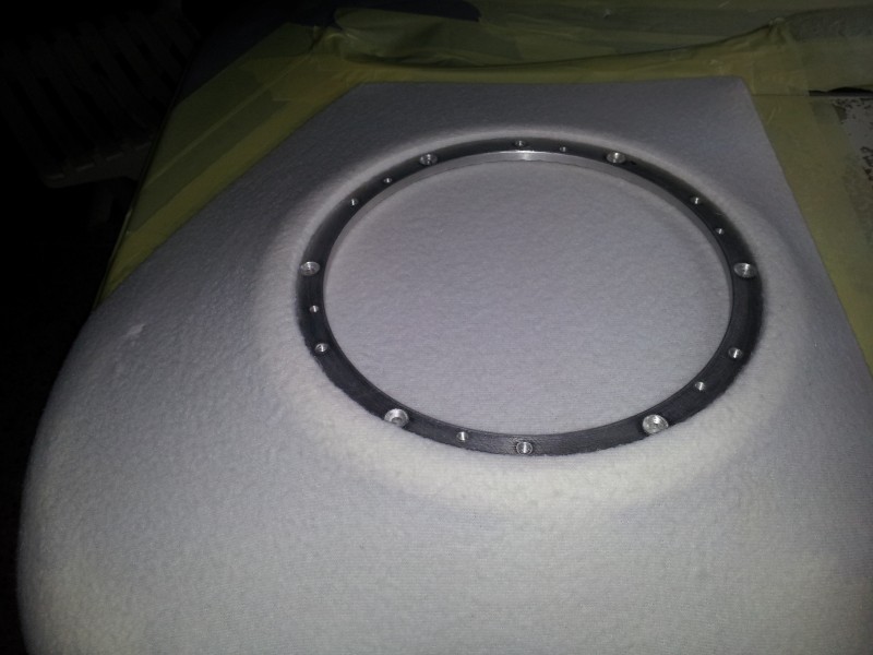

Infine prova del supporto d'alluminio ,la prossima volta lo incarto ,lo fisso al cerchio e dopo ANDIAMO DI RESINA..................
Intanto andiamo A LETTO sono le tre e un quarto X3

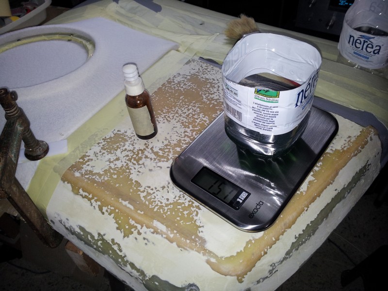

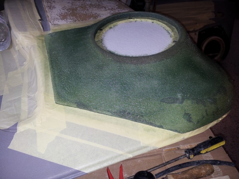

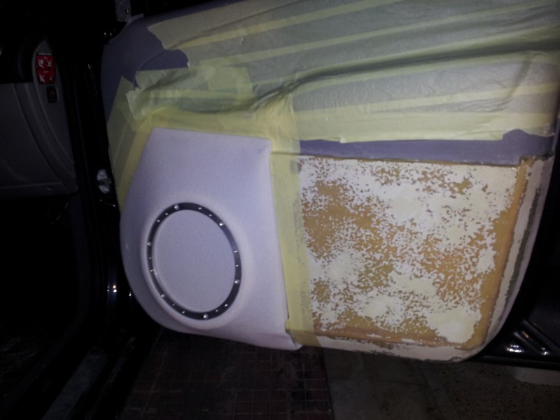

Stasera finalmente sono passato alla fase di resinatura del coperchio del woofer, prova a secco sullo sportello quindi una prima quantita' di resina passata sul pile circa 150 gr. ....

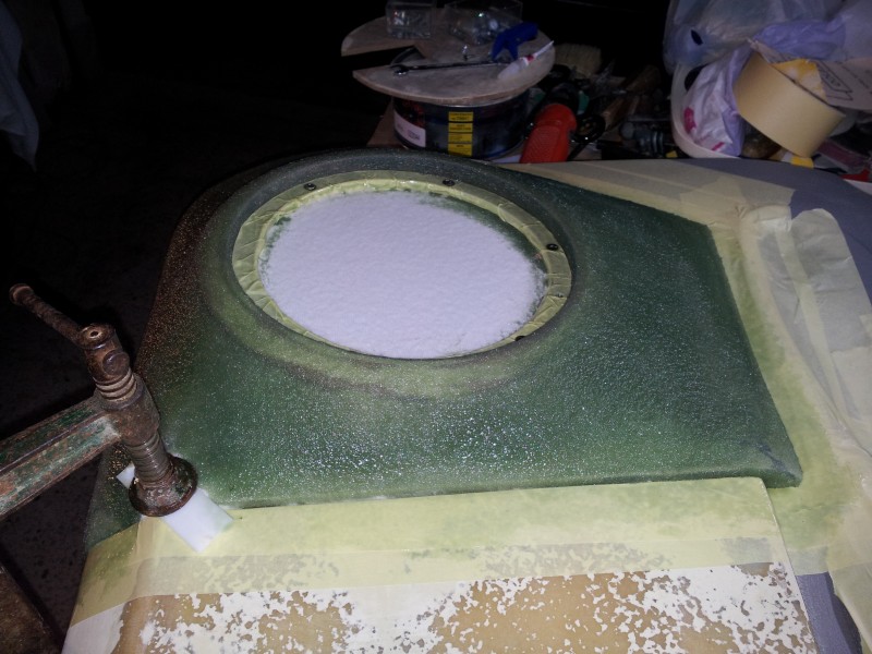

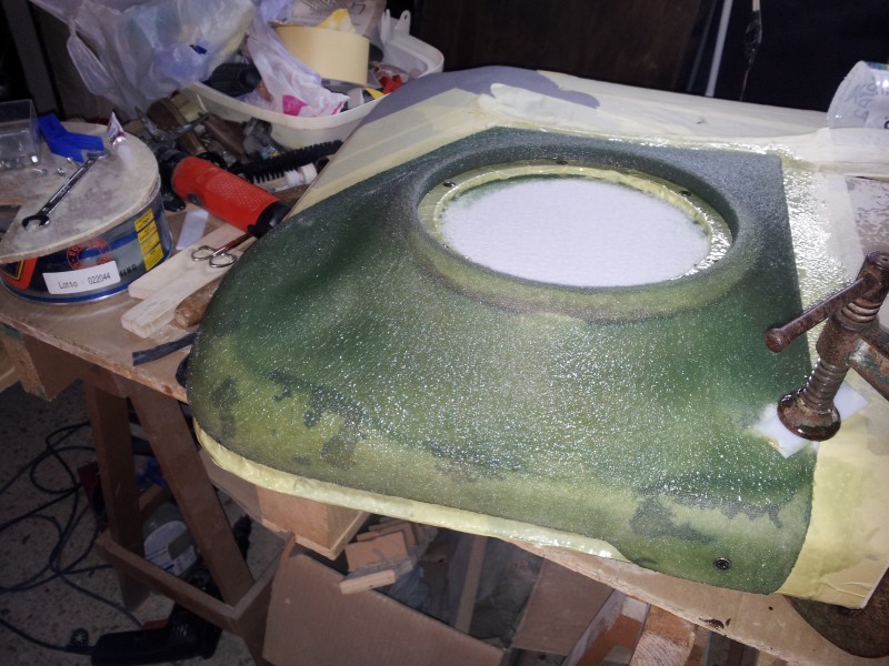

Poi altri 150 gr. per ultimare e riempire per bene tutto il tessuto di resina, in tutto 300 gr.(quantita' che utilizzero' anche per il secondo sportello).
Una volta asciugato, tolto il coperchio passero' al rivestimento della parte interna, cercando di irrigidire la superfice con strati di mat oltre a qualche rinforzo ,questa e' una zona un po' critica dove si concentra la pressione del woofer la rigidezza e' un fattore molto importante....

Certo, ho massimizzato l'uso del legno nel costruire la cassa,la vasca inferiore e' rivestita di listelli di mdf da 10 mm., il coperchio fino alla dima e' composto da un'unica tavola di multistrato di betulla opportunamente curvato,la parte piu' ostica piena di curve e sfalsata rispetto al piano come si vede e' stata fatta con il classico sistema del pile + resina.....
Ovvio che per rendere piu' robusto il tessuto devo stratificare ma dall'interno, quindi ho adottato questo sistema come ho spiegato qualche post fa :) ..........
