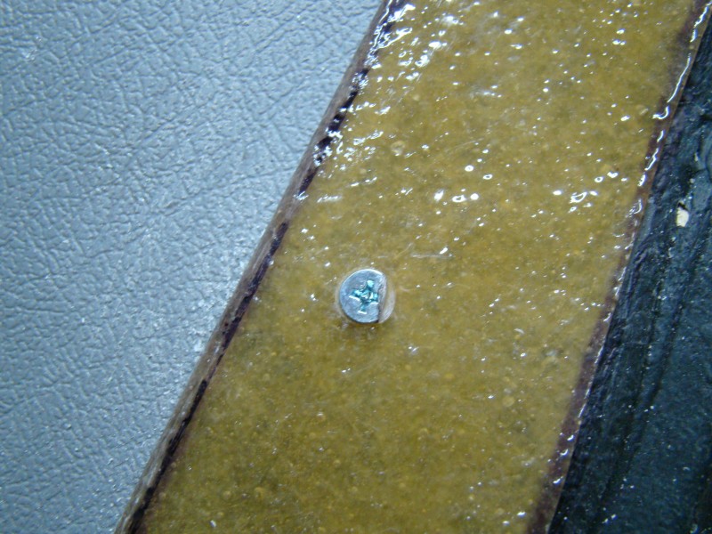

Poi ho provveduto a svasare i fori nella resina con l'apposito attrezzo e ho tagliato parte della testa delle viti
Questo serve ad evitare che il bullone giri dentro la svasatura quando viene serrato ;) .

Adesso inserisco le viti nella svasatura dove previa protezione della superfice inferiore con della carta adesiva andro' a colare la resina per annegare la loro testa ....

Per finire uno strato di mat e resina per rinforzare la zona di serraggio e chiudere le viti .......

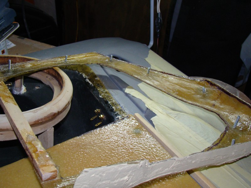

Si comincia con le rifiniture, c'e da regolare le superfici che sosterranno il pile e che alla fine daranno la forma al coperchio di chiusura, quindi una passata di flex per allineare e dopo si comincia con lo stucco.
Nel contesto devo provare anche l'impellatura per verificare eventuali difetti delle superfici ed eventualmente correggerli, una passatina di levigatrice non fara' male......
Joe62
Messaggi: 2049
Iscritto il: 8 giu 2012, 2:24
Località: Erice (TP)
Re: La Picasso di Joe62
#405
Messaggio da Joe62 »
La stuccatura e' solo nella parte superiore ,nel lato opposto dove ci sono le viti di fissaggio rimane la superfice di resina che sara' incollata alla base inferiore pure in resina, ad asciugatura completata dovrebbe risultare un unico blocco......
