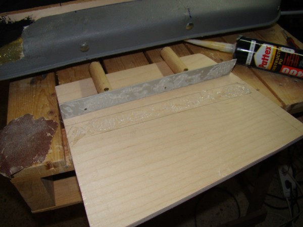

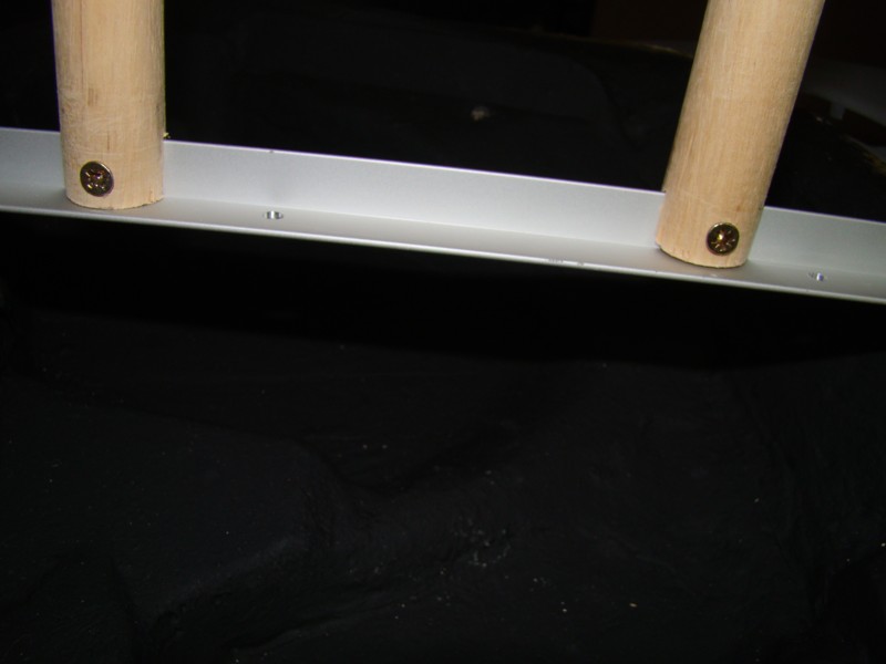

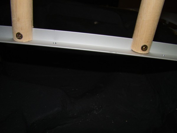

Stasera (anzi ,stanotte) ho continuato nella fase di preparazione della chiusura della cassa, quindi ho fissato sul profilato i tondini con la Pattex PL400 e una vite passante attraverso l'alluminio filettato....

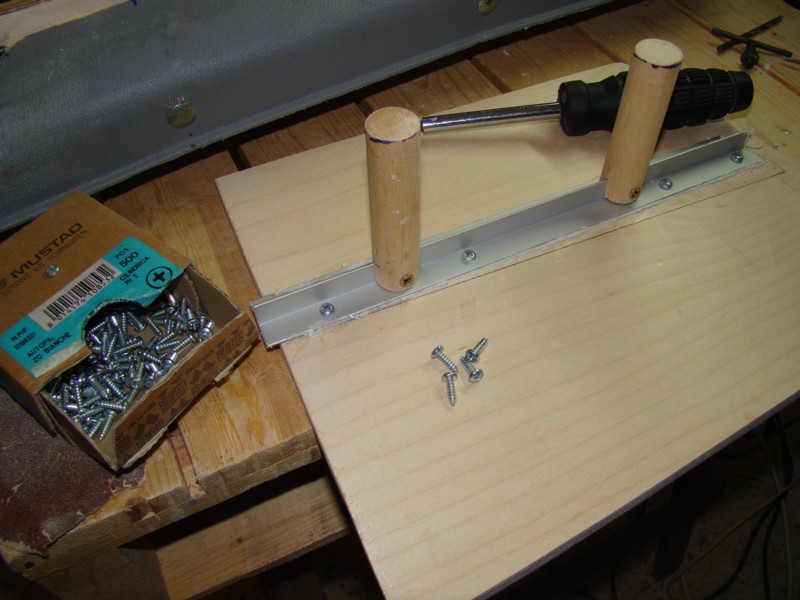

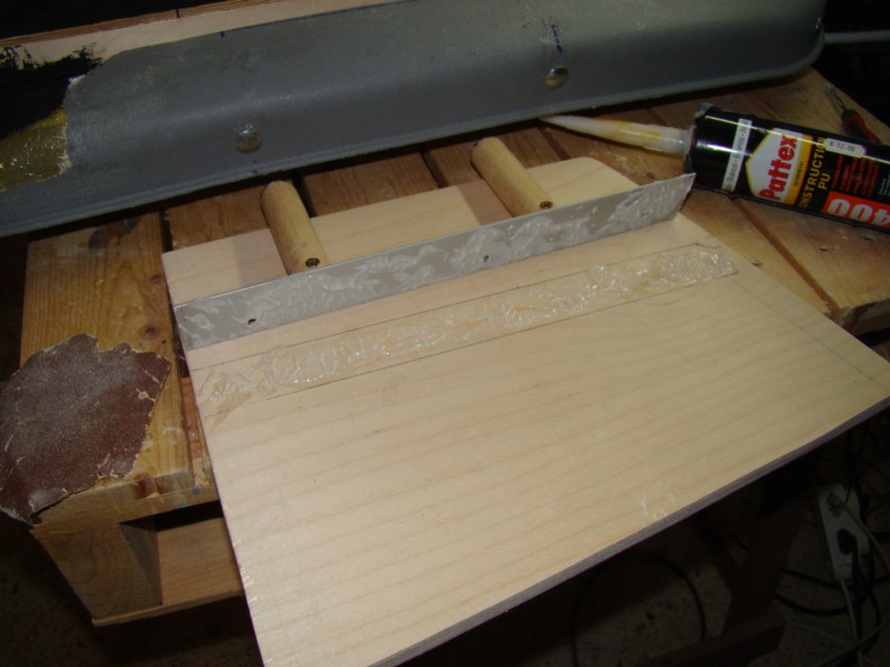

Stesso trattamento per fissare il profilato sulla tavola di multistrato.......

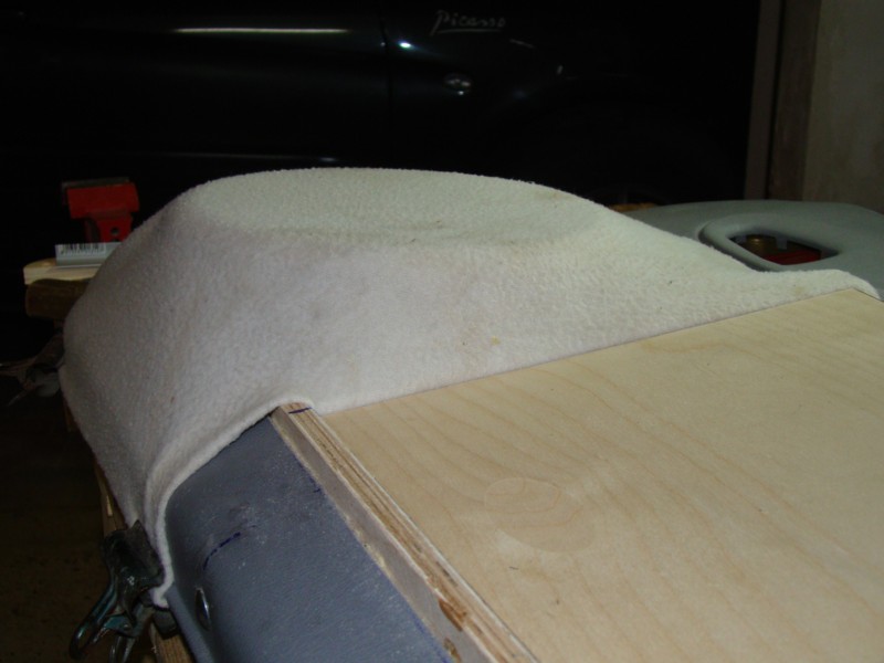

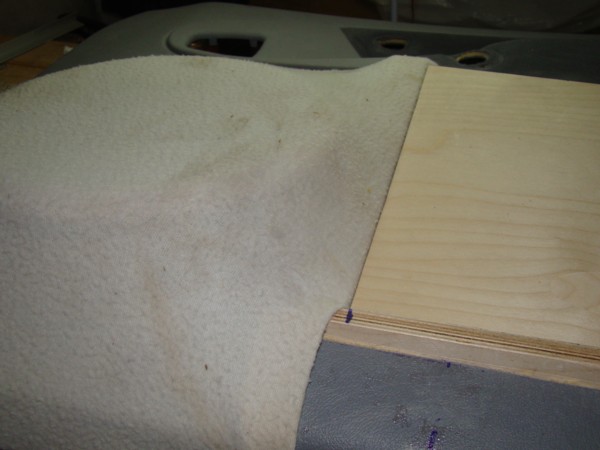

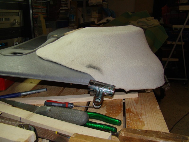

Infine con un ritaglio di fleece ho provato a modellare la parte di tasca da resinare per valutare un po' le varie forme risultanti al fine di dare una linea quanto piu' armoniosa nel contesto dalla cartella.......

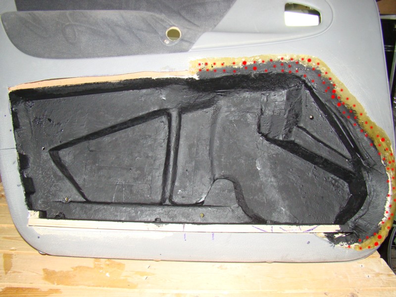

Allora, salvo imprevisti tirando le somme dovrei passare l'antirombo sulla parte inferiore del coperchio, fissarlo sulla cartella con il pattex ed una serie "esagerata" di viti visto che per tre quarti si trova a contatto con altre pareti di legno e appena asciutto ripassare l'antirombo (sempre due belle mani abbondanti a pennello) nelle zone di giuntura .
Quindi passare al fissaggio del fleece sotto le estremita' della vasca come ho illustrato qualche foto fa' e dare di abbondante resina e mat (almeno 4/5 strati ).
Al termine di questa fase dovrei secondo i miei progetti forare la cartella nella zona segnata con i punti rossi
e dopo aver fatto aderire la vasca alla cartella colare la resina liquida dietro ad inglobare la plastica in mezzo alla resina (spero di essere stato chiaro).....

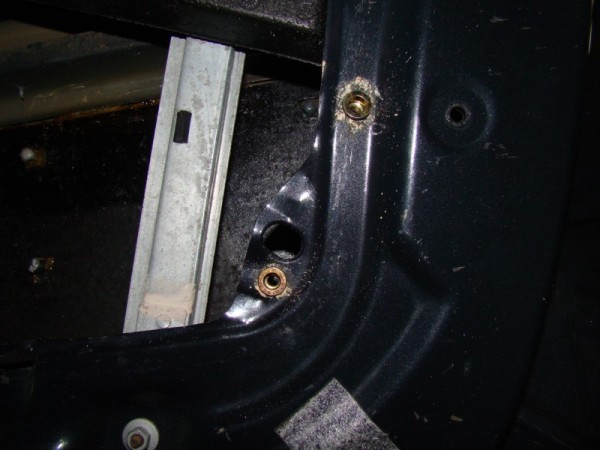

A proposito Joe, ma come si regge sta cartella alla porta??? penso che adesso sia più pesante per reggersi con gli incassi originali.. nelle foto mi sembra di non intravedere viti di fissaggio.. forse so cieco!

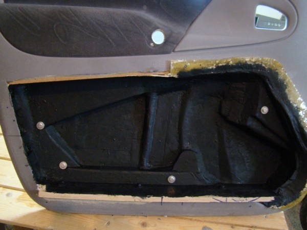

Messaggio da Joe62 »
Squaletto ha scritto:Il tuo lavoro mi piace sempre di più però avrei delle domande da farti. Una volta che hai fissato il coperchio e passi a montare il fleece, i rinforzi di mat+resina li darai esternamente, giusto? come farai a dare le mani di antirombo sul retro della parte in flleece+resina ma soprattutto come farai rinforzare l'attacco tra la dima di legno ed il fleece?
Invece penso di darli dall'interno, non dimenticare che ho a che fare con un 20 e la bocca e' molto larga, ci infilo un braccio per arrivare alla fine della cartella.Inoltre la superfice da rivestire non e' molta e passo l'antirombo con un pennello da barba, molto maneggevole in piccoli spazi.Non capisco invece cosa intendi dire per l'attacco della dima da rinforzare, essendo la mia prima realizzazione ho tratto spunto da qualche discussione su ACS ma non ho visto lavori in tal senso.La dima e' attaccata alla base della cassa con 3 liste di legno da incollare e assicurare ulteriormente con viti passanti e il fleece gira dentro la dima dove sara' resinato facendo presa nel legno :hmm: .... . Se hai info in merito sono ben accette... ;)
Joe62
Messaggi: 2046
Iscritto il: 8 giu 2012, 2:24
Località: Erice (TP)
Re: La Picasso di Joe62
#54
alfonso80 ha scritto:Probabilmente dovrà forare da dietro e poi a lavoro ultimato richiudere..
Ti consiglio seriamente una bella visita :hahahah: :hahahah: :hahahah:
DSC01691 rivetti.jpg (51.08 KiB) Visto 5578 volte
DSC01709 fissaggio.jpg (52.11 KiB) Visto 5578 volte
Scherzo ovviamente Alf, invece scherzi tu quando dici forare da dietro, oltre alla resina ed il mat c'e' uno strato di tavolette di MDF e stucco metallico non ci penso neanche a tagliare :mah: :yush: :) :)
