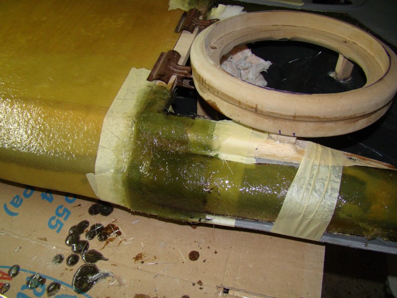

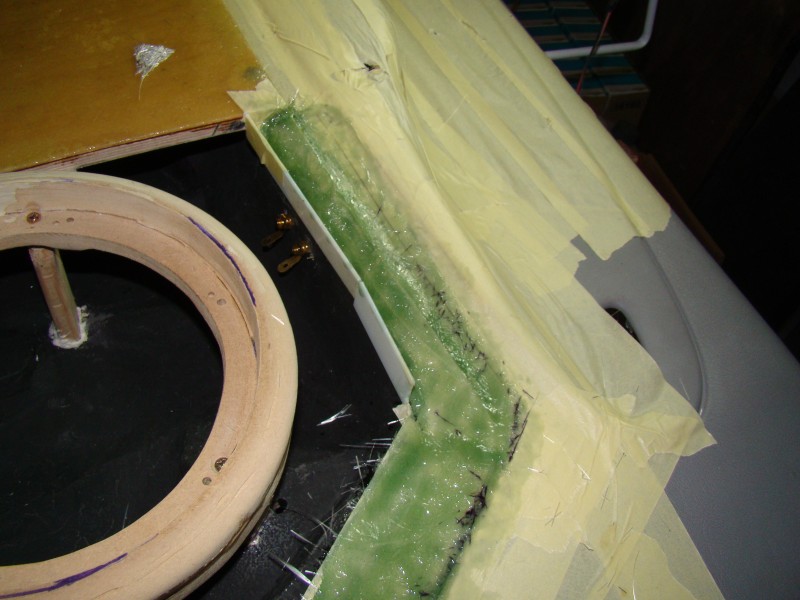

Ho iniziato quindi a formare un supporto plasmato sui contorni del bordo con il solito nastro da carrozziere incollato sulla superfice del box e in seguito stratificato con resina e mat in diverse giornate ad asciugatura completata......

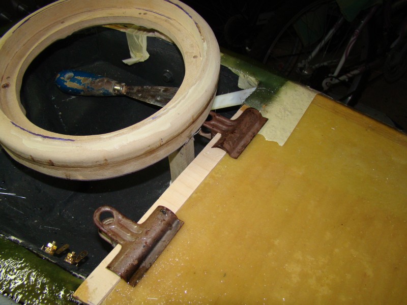

Invece sul bordo di legno della cassa verra' inserita una striscia di multistrato di betulla che unira' le due estremita' di resina a costruire una struttura che deve aderire perfettamente al bordo della cassa e che servira' a sostenere il pile dopo essere stata rifilata e modellata.....
Questa struttura dopo aver teso il pile sara' quindi resinata all'esterno e dopo l'asciugatura staccata dalla cartella e stratificata sulle superfici interne (vediamo se posso rivestire qualche parte in legno).
Dovrebbe venir fuori una specie di "coperchio" abbastanza robusto che alla fine sara' incollato alla cartella resina con resina e legno con legno ...
Penso (spero) che in questa maniera dovrei ultimare la chiusura sempre a livello teorico...

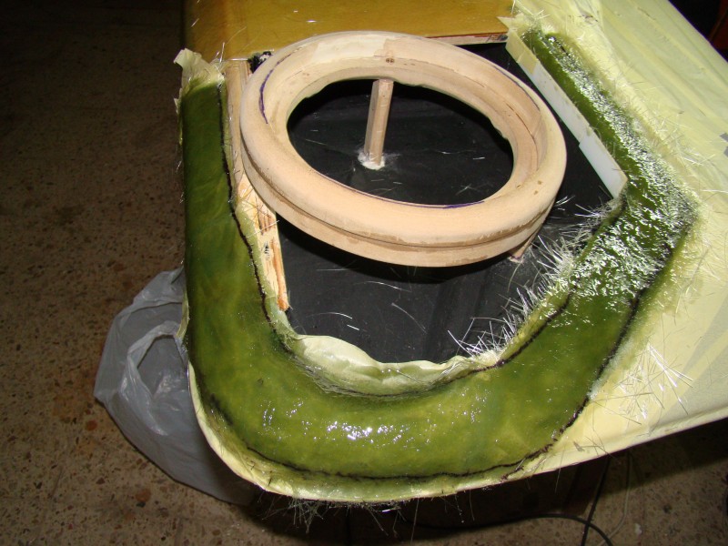

Stasera solo un paio d'ore da dedicare alla mia "creatura" giusto il tempo di fare un piccolo passo avanti, ero arrivato qui':

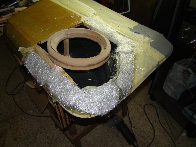

Messaggio da Joe62 »

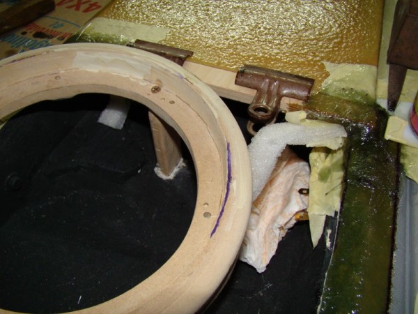

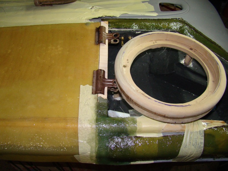

Adesso siamo qui', se tutto va bene inizio anche con la seconda cartella e dopo aver rinforzato mi resta da tirare il pile e iniziare a resinare il coperchio,forza e coraggio :D

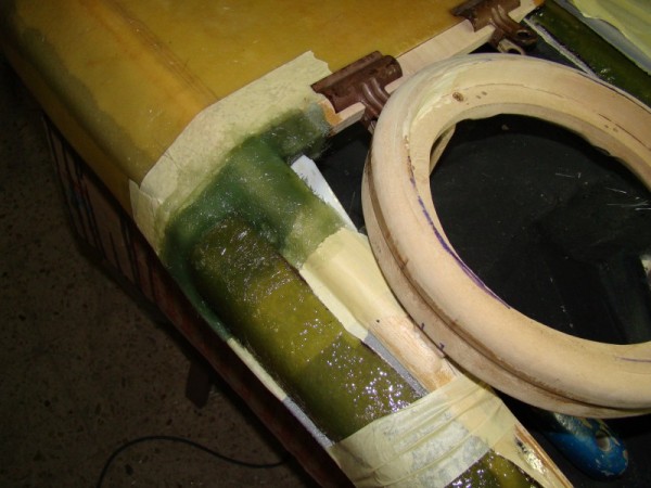

Caro Angi ti ringrazio per l'incitamento come vedi ci sto lavorando ;) , ho realizzato questa struttura che vado rinforzando a strati di mat , poi la stacco e vi fisso il pile come una cornice,quindi resino e dopo l'asciugatura tolgo il tutto e stratifico all'interno per rinforzare.
Purtroppo per me e' una strada mai percorsa e quindi ci vado con i piedi di piombo X3
