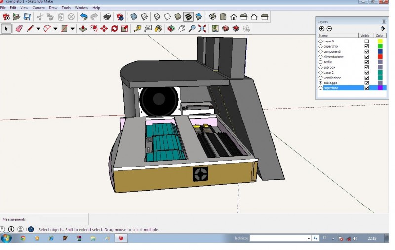

Allora passato al portatile dove lavoro sul programma ho recuperato qualche immagine....
Al centro la canalizzazione dell'aria di raffreddamento spinta all'interno da due ventole posizionale all'estremita' e distribuita sulle alette dei finali da alcune griglie laterali.

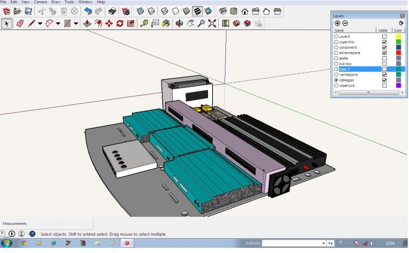

Qui una visuale posteriore con le pareti ed il box del sub...

qui invece un anteprima del doppiofondo con la copertura dietro ai sedili posteriori...

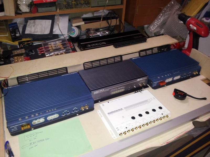

e la corrispondenza in via di lavorazione sul banco a casa.....

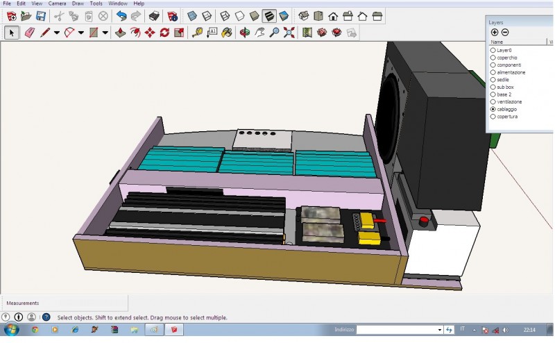

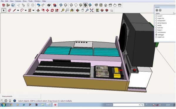

Sotto il pannello degli ampli c'e' un intercapedine dove passano tutti i cavi delle varie connessioni a scomparsa.
Qui il particolare dove si notano i vari punti di connessione dei componenti sia di segnale che di potenza ed alimentazione.In un prossimo step andro' a disegnare qui il passaggio dei vari cavi di collegamento per ottimizzare il cablaggio gia' sul progetto .

Messaggio da nacami »
Io userei un processore più evoluto rispetto all'Audiocontrol.

Messaggio da Joe62 »
Non utilizzo il processore per scelta , l' audiocontrol è solo un crossover.
Re: La Picasso di Joe62
#1029
Joe62 ha scritto:Non utilizzo il processore per scelta , l' audiocontrol è solo un crossover.
che sporca uguale se non di più il segnale... che passa cqe in un mare di operazionali luridi... per come la vedo io è solo un tribolo infinito dato da una fissazione (CHE HO AVUTO ANCHE IO X DIVERSO TEMPO)
#1030
Il processore lavora anche in digitale, l'Audiocontrol solo in analogico.
Ciò non significa meglio o peggio a prescindere, ma solo una differenza di "natura".
Manca il passaggio della conversione, che non si intende come elemento determinante però non c'è..
Sarà vero che sporca uguale, nonostante costasse molto, visto che effettivamente gli operazionali ci sono, ma l'impostazione dei due apparecchi credo sia da ritenersi diversa, sia per il tipo di uso che per la tecnologia adottata.
Forse è parte integrante della scelta.
Si dice comunque che a livello di precisione e amalgama Audiocontrol sia fra i migliori, magari è un brand di apparecchi che avvicina di più le prestazioni di due tecnologia diverse, boh.. :)

Joe62 ha scritto:Allora passato al portatile dove lavoro sul programma ho recuperato qualche immagine....
Non sò se è stato già detto.
Ma la maggiorparte dei sistemi di raffreddamento forzato, funzionano a estrazione. E anche in questo caso, sarebbe efficace che le ventole tramite le canalizzazioni tolgano l'aria calda da sopra gli amplificatori, per favorire lo scambio termico delle alette di raffreddamento.
Se è un doppiofondo chiuso, conviene fare delle piccole aperture di passaggio dell'aria, sopra gli ampli o a esempio più lontane, tipo vicino il cross-attivo.
L'aria fresca entra dalle aperture, e viene tirata via dalle ventole.
Se già è stato detto, mi scuso per la ripetizione. Ma non ho letto tutto il topic.
Ciao Niko
Quella canalizzazione porta aria fresca all'interno,gli spazi sono ristretti e il bagagliaio spesso viene usato quindi eventuali aperture superiori potrebbero essere tappate .L'estrazione dell'aria calda avviene nella parte anteriore che va ricostruita in resina e dotata di ventole come il precedente doppiofondo infatti nel progetto non e' ancora definita, lo spazio e' aperto.Inoltre vista l'esperienza con il precedente e' presente un filtro all'ingresso dell'aria per non riempire di polvere il doppiofondo con l'uso nel tempo .....

Joe62 ha scritto:
Ciao Niko
Ha ok, hai già previsto delle ventole di estrazione dell'aria. Mi sembrava strano che non lo avessi previsto...
Ottima l'idea del filtro antipolvere. :)
