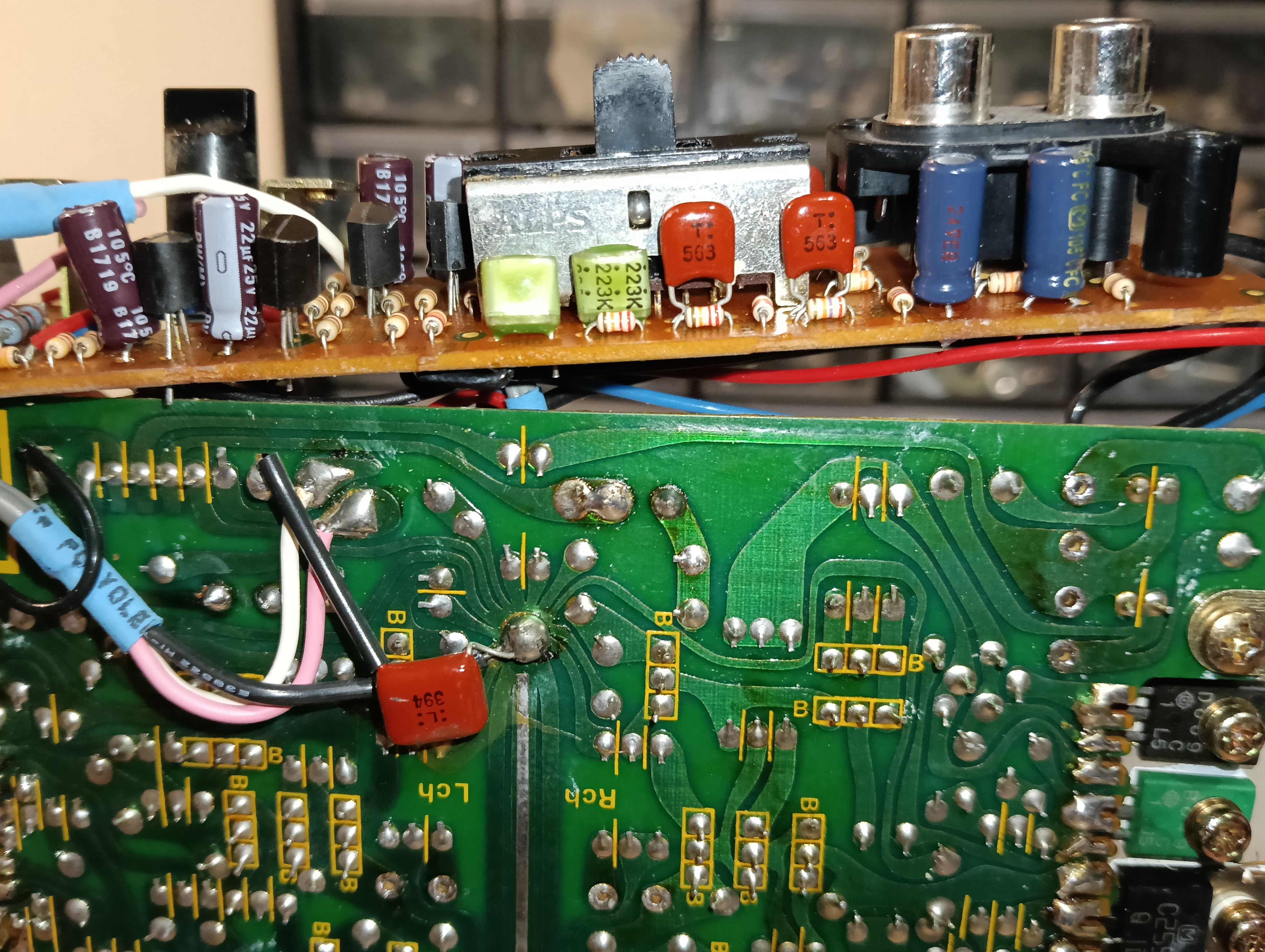

Ciao a tutti, ho acquistato da poco un Harman Kardon CA240. L'amplificatore sarebbe dovuto essere funzionante ma purtroppo una volta arrivato non emetteva alcun suono nonostante il led fosse acceso.
Ho iniziato a smontarlo e grazie ad un vecchio post trovato su questo forum ho iniziato a ripassare saldature e a controllare i condensatori della sezione di alimentazione. Indovinate? Un 2200 uF 35 V aveva iniziato a mollare elettrolita! Fortunatamente non ha fatto grossi danni.
Così ho montato un condensatore provvisorio (due da 1000 uF in parallelo :gangs: non avevo altro) e miracolo! Suona!
Ho deciso di sostituire tutti i condensatori, ho scelto componenti con bassa esr, elevata corrente di ripple, buoni valori di endurance ringrazio l'utente Etabeta anche se non mi conosce per i numerosi post in merito al recap che ho letto con piacere.
Ho lasciato i valori di capacità pari a quelli dei condensatori originali per non strafare.

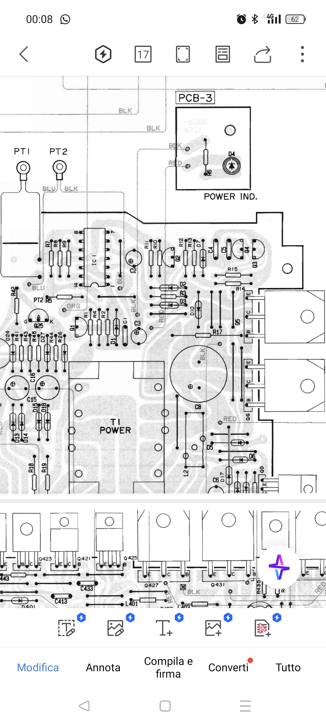

Nel frattempo chiedo ai più esperti un'opinione sul trasformatore L2. Sono presenti alla base due filamenti piegati a 90 gradi. Sembrano essere ricoperti di rame e sullo spigolo indicato dalla freccia verde pare che il coating si sia scheggiato. Qualcuno sa indicarmi se possa essere un problema? Non ho mai visto un trasformatore come questo prima.
Dettaglio condensatori originali

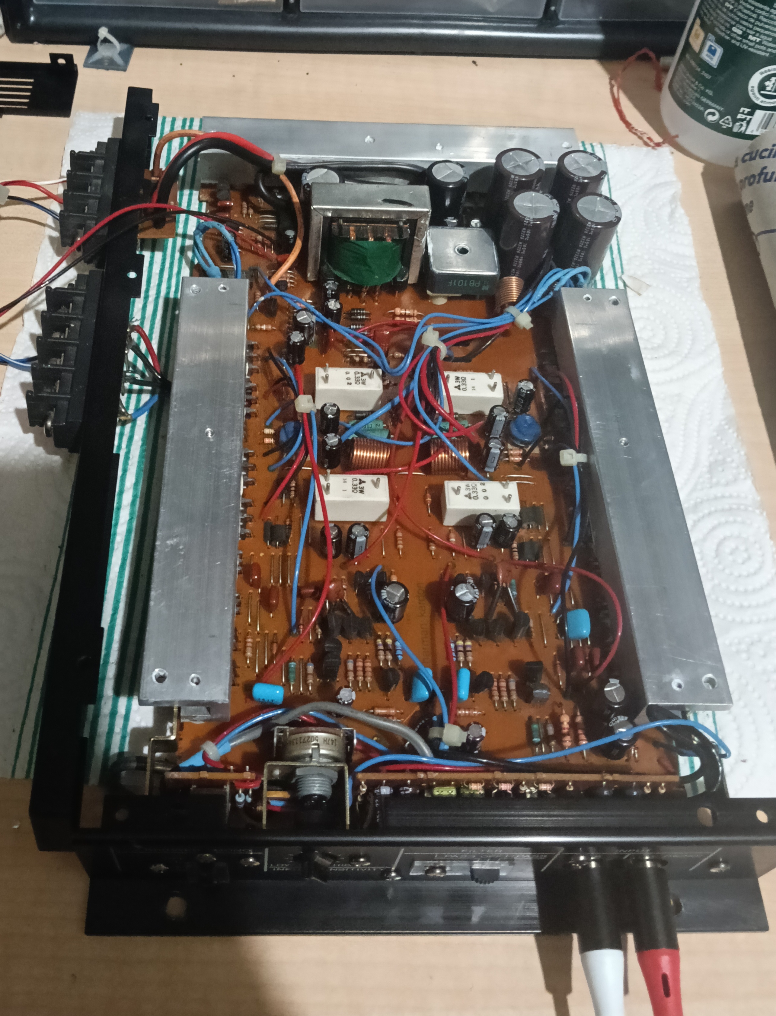

Board senza condensatori
Dettaglio trasformatore

Aggiungo che nello schema è contrassegnato come L2

gli avvolgimenti (filo di rame stagnato e smaltato) dei trasformatori dovendo ovviamente avere le spire isolate tra loro,il dettaglio indicato dalla freccia è una zona in cui lo smalto è saltato via, di per se non è un problema fintanto che gli avvolgimenti rimangono isolati (cosa del tutto indifferente nella parte esterna, cioè quella indicata dalla freccia).

Ho provveduto a sostituire tutti i condensatori, il lavoro ha richiesto più tempo del previsto perché sono arrivati con differenti spedizioni in tempi diversi (presi su RS).

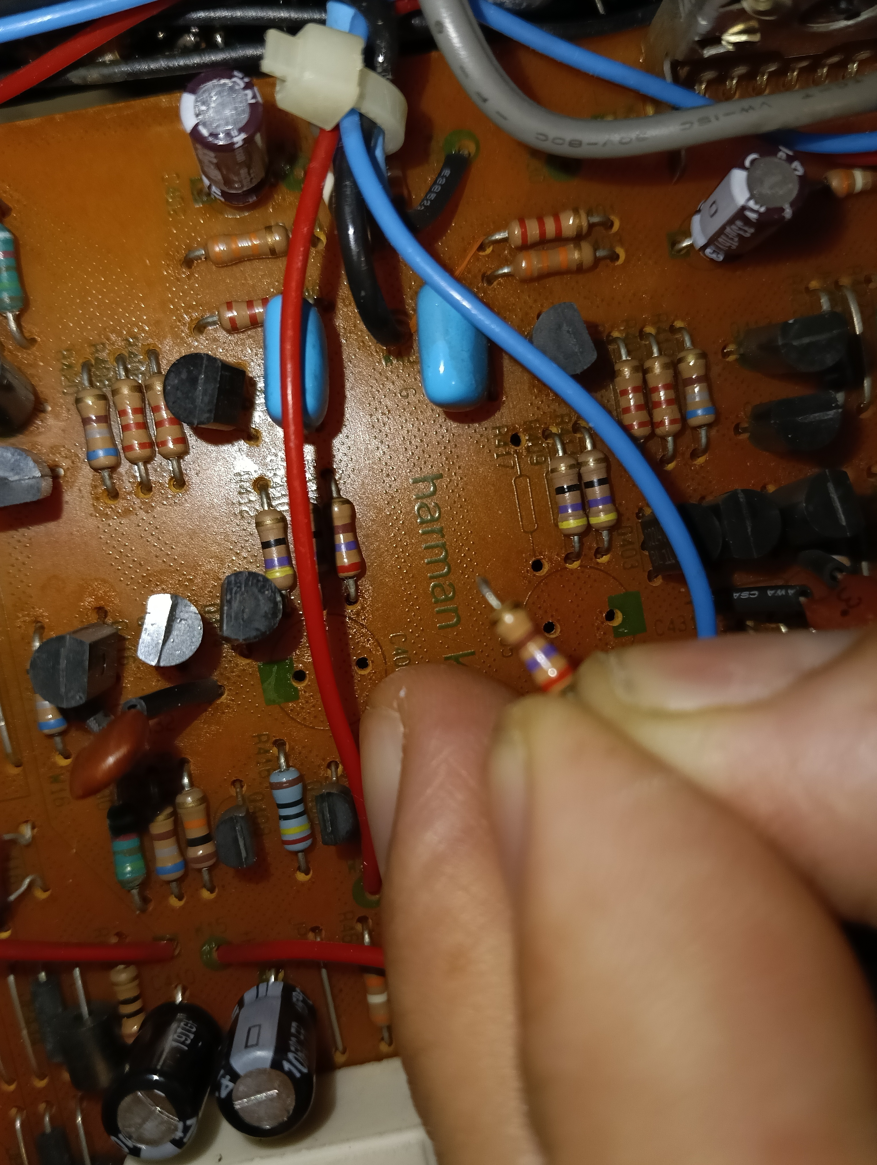

In relazione alla modifica della sensibilità ho provveduto a sostiture (R325,326) e (R417,418). Le resistenze ho dovuto acquistarle presso un negozio fisico, le 1430 Ohm erano disponibili mentre le 330 Ohm no. Al posto di queste ultime ho trovato delle 332 Ohm, sempre con tolleranza all'1%. Non credo sia un problema ma chiedo conferma a te Etabeta.

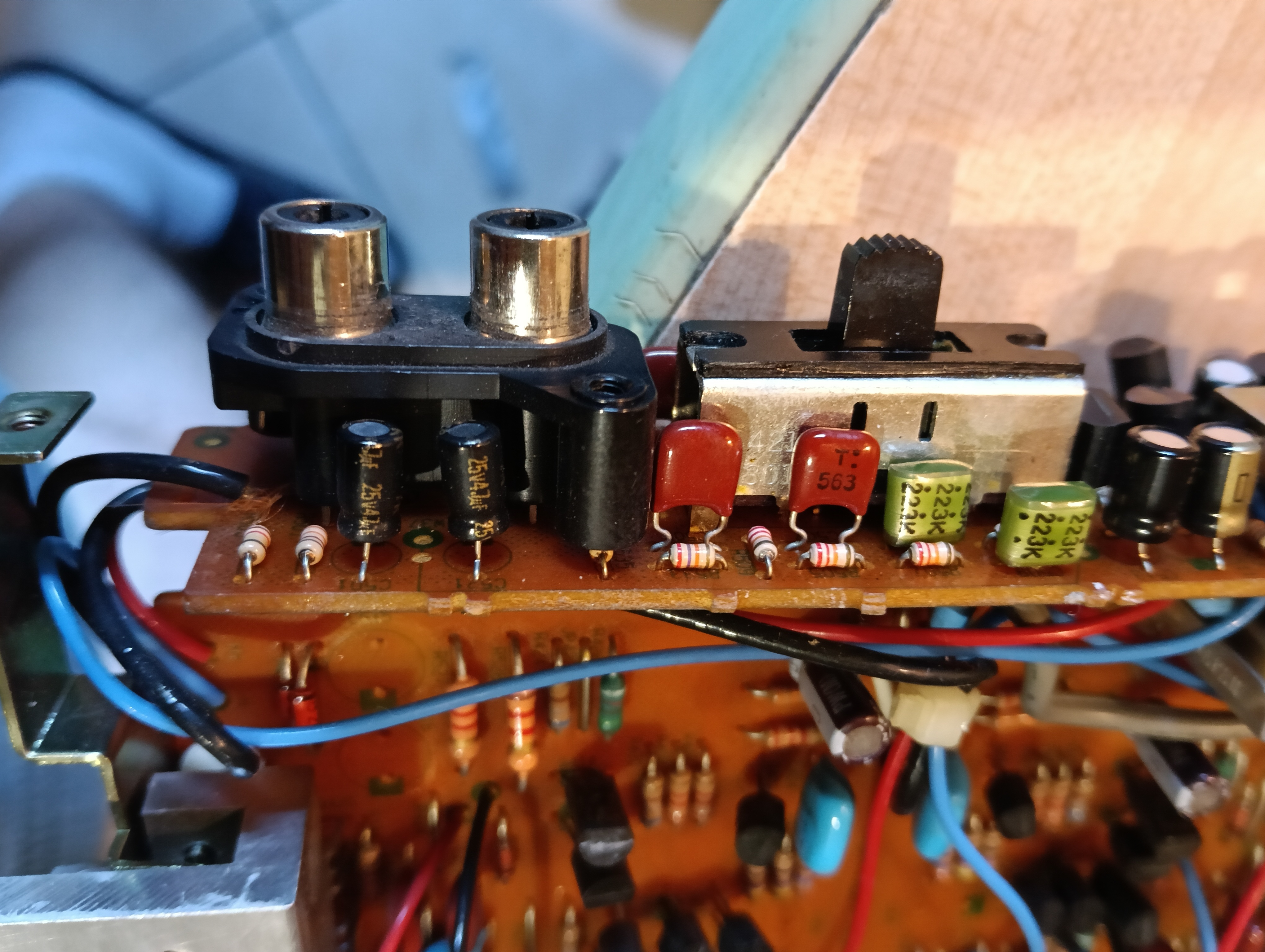

I condensatori sulla schedina frontale sono più gradi degli originali ma seppur con poco margine si montano.

Recap sezione alimentazione
Condensatori schedina frontale originali
Ingombro nuovi condensatori
Resistenza sensibiltà originale
Resistenze sensibiltà nuove

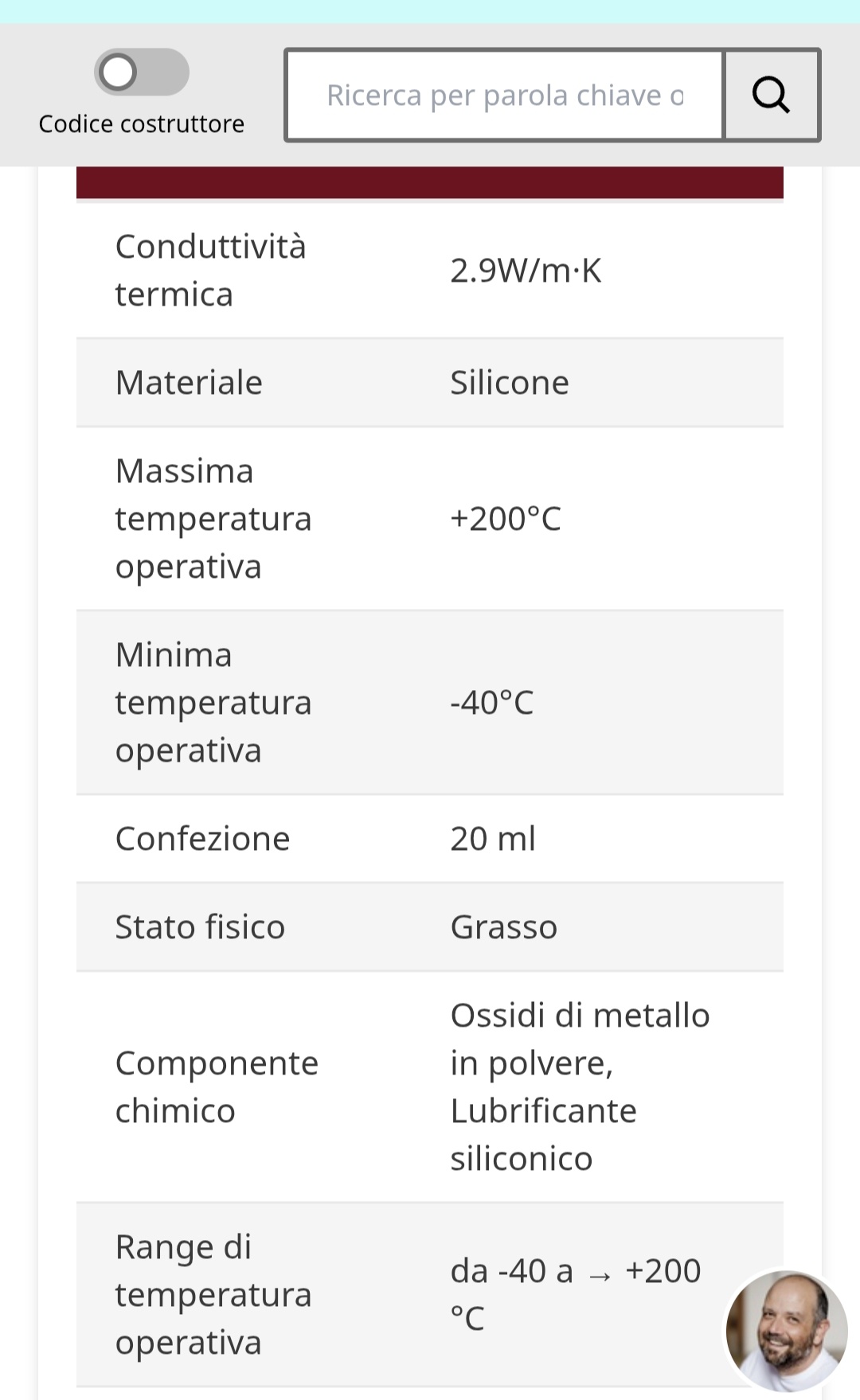

Ho sostituito il grasso bianco tra case e piastre di alluminio. L'originale era ancora morbido ma ho preferito sostituirlo più per una questione di contaminazione una volta smontata la scheda. Ho sgrassato tutto prima di applicare il nuovo grasso termico.
Ho scelto un prodotto da catalogo RS, le performance sulla carta sono molto buone, dichiarano 2,9 W/mK.
Ricordo di aver letto sul manuale dello Zapco Studio 500 che le pads termiche utilizzate in origine sono le Silpad k10 che da scheda tecnica hanno una conducibilità termica pari a 1,3 W/mK, ergo dovrebbe andare più che bene.
Ho esagerato un po' con la quantità ma non è semplicissimo stenderlo. Con il senno di poi sarebbe stato forse più saggio mettere delle singole gocce o fare delle x come sulle CPU per utilizzarne meno. Comunque una volta serrato sono certo che il contatto termico sarà buono.
