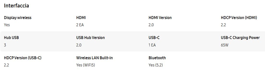

La tabella delle connessioni dello Smart Monitor riporta:
Ora, dato che sul mercato ci sono diversi tipi di adattatori, vi chiedo se quello più indicato per utilizzare questi speaker e quello che lato sorgente si collega all'uscita HDMI o HDMI ARC oppure USB.

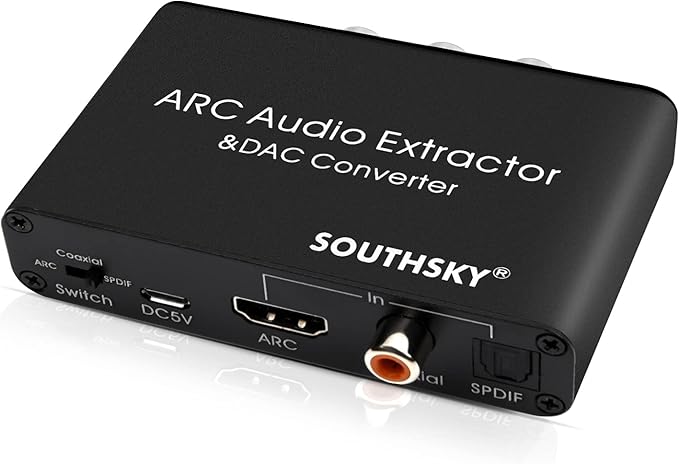

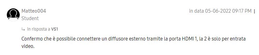

Penso di aver trovato la soluzione, prego di correggermi se sto scrivendo baggianate.
Leggendo sul forum Samsung Members dovrei aver trovato la risposta:

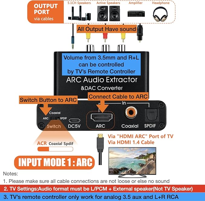

Il prodotti idonei dovrebbero essere questi, vengono chiamati "Estrattori audio HDMI", ne esistono con svariate connessioni sia IN che OUT.
Questo è quello proposta direttamente da Amazon
Questo invece è tra quelli che mi sembra più completo

Re: Collegamento da Smart Monitor a impianto audio Bose
Esatto.
Ma se vuoi procedere in questo modo, non basta un “cavetto”. Serve un’elettronica e come tale, va alimentata.
In questo senso, il secondo “estrattore” sembta piú interessante perchè può essere alimentato dietro al monitor da una delle porte USB dello stesso, avendo l’ingresso USB (solamente di alimentazione eh..). Ma magari anche il primo ha un cavetto in dotazione da USB a jack, dato che si alimenta sempre a 5 V, che è la tensione di alimentazione presente nelle USB standard.
L’HDMI è come la moderna presa “SCART”, ma in versione digitale ed HD. E nelle sue varie versioni, come la SCART, trasporta vari collegamenti.
Nel monitor, gli HDMI sono INGRESSI. Tuttavia, Nell’ingresso HDMI marcato “ARC” c’è il canale audio di ritorno verso la sorgente. E questo serve ad esempio se colleghi un TELEVISORE ad un amplificatore audio/video, ma vuoi sentire dall’amplificatore audio video anche l’audio delle trasmissioni TV o delle app (se il TV è Smart), che vengono ricevute dallo stesso.
Trasporta anche dei comandi tra gli apparecchi, attraverso un collegamento seriale. E negli ultimi standard, anche di rete Ethernet, se non ricordo male.
Chiaramente bisogna vedere che standard HDMI supportano gli apparecchi collegati. Ed è necessario che entrambi supportino l’HDCP per poter riprodurre contenuti video protetti da copyright.
Per questo, in linea di massima meglio non scegliere roba “troppo cinese”.
Se nel monitor non c’è un’uscita audio, puoi ricavarlo da una HDMI ARC tramite quegli adattatori.
Da quella “non ARC” potresti solo ricavare l’audio DESTINATO al TV ad esempio da un lettore DVD/Bluray o da un decoder satellitare. Non è presente l’”Audio Return Channel”. Appunto: ARC.
Però, OCCHIO che l’uscita ARC verso la sorgente devi accertarti se è di tipo fisso o è sottoposta al controllo del volume. Perchè non è scontato che il volume del telecomando del monitor ne possa controllare il livello. Dipende dalle impostazioni del TV.
In genere, quella “uscita” si collega a delle sound bar o ad un ampli audio video, che hanno il proprio controllo di volume, pilotando i propri diffusori con le varie elaborazioni surround sull’audio. Bisogna vedere quindi se nelle impostazioni del monitor c’è modo di selezionare l’uscita audio principale piuttosto che gli altoparlanti interni e sottoporre quella uscita al controllo di volume interno.
Tramite la porta seriale, attivando le funzioni di controllo, che hanno vari nomi e varie personalizzazioni, a seconda del Costruttore, attraverso la linea seriale contenuta nella HDMI è infatti possibile comandare il volume della sound bar o dell’amplificatore attraverso il telecomando del TV, o vi è versa.. Ma non è detto che quel dispositivo “estrattore” possa “far finta” di essere una sound bar.
Se non puoi sfruttare delle impostazioni tra le configurazioni disponibili, dovrai usare il volume delle cassettine Bose ed azzerare il volume del monitor.

Grazie Stefano, si anche il prodottino di Amazon Basic ha il cavettino di alimentazione da USB-A a Jack
Per quanto riguarda invece la regolazione del volume i miei speaker della Bose pur avendo il loro telecomandino per regolarlo possono comunque essere comandate dal telecomando del TV quindi non credo avrei problemi, inoltre tra le funzioni dello Smart Monitor in questione c'è appunto la possibilità di selezionare l'uscita audio per sottoporli a controllo del volume.
@rs250v Ciao Stefano, mi sono "impuntato" su questo prodotto perchè ha una ottima risoluzione (3840x2160) ed ha la funzione Samsung Dex la quale mi semplifica l'utilizzo dello smartphone a casa dove appunto non voglio usare il PC.

Giusto per... arrivati sia smart monitor che estrattore audio, collegamento lampo come mettere una supposta per bambini ad un diversamente etero!
P..S.: il volume degli speaker esterni si regola da telecomando smart monitor con relative indicazioni grafiche.
