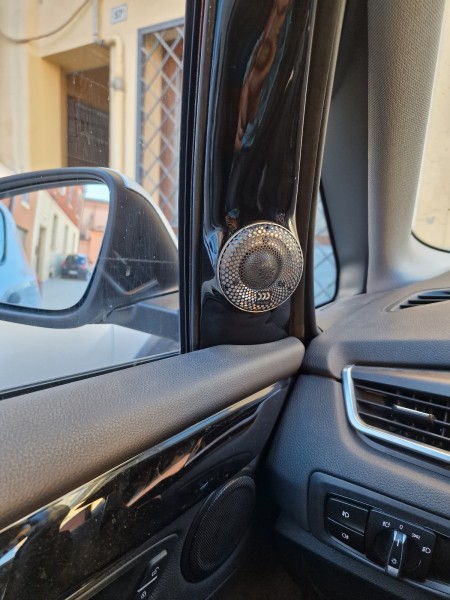

Indubbiamente hanno una forma complicata per impellettare, ma anche la floccatura non è un processo semplice!
Concordo anche io con la finitura di stucco cartato fine, come ho fatto con i miei, e poi la vernice non è una cattiva idea, io avendo le finiture dell'auto BMW piano black ho fatto fare al carrozzaio che me li ha fatti praticamente identici!

Potresti postare una foto per vedere come sono?lorddegio ha scritto: ↑24 ott 2024, 8:17 Indubbiamente hanno una forma complicata per impellettare, ma anche la floccatura non è un processo semplice!

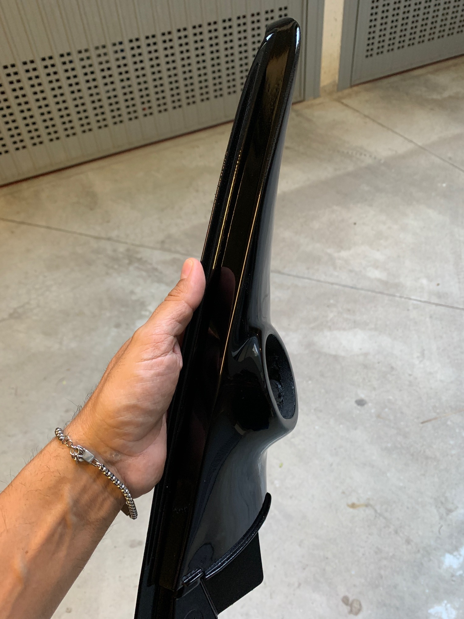

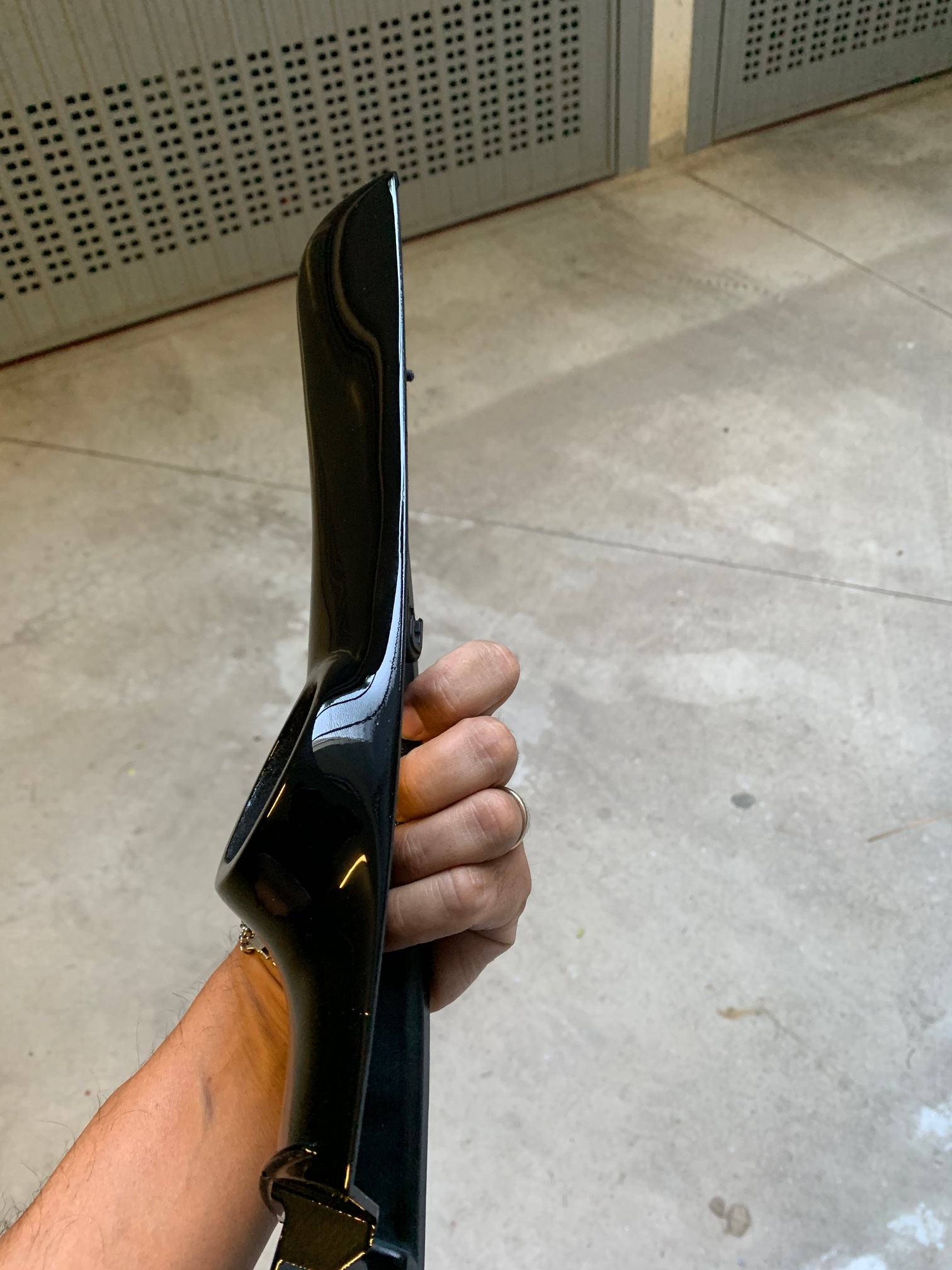

Ciao, questi sono i miei supporti verniciati, non sono i montanti, ma neanche solo triangolini degli specchietti...una via di mezzo.

Scelta di questo orientamento altezza ombelico? (Sembra)
Re: Montanti, tessuto vs floccatura
L'importate e' che fai un lavoro accuratissimo, il lucido non perdona, si vede ogni minima imperfezione!
In realtà puntano al mento, circa, non mi sono sbattuto più di tanto con l'orentamento.Alessio Giomi ha scritto: ↑28 ott 2024, 13:35 Scelta di questo orientamento altezza ombelico? (Sembra)
Ci avevo già provato con i montanti della vecchia C1 e i tw scanspeak puntati dentro le orecchie, dopo 5 minuti di ascolto li avrei voluti buttare nel primo tombino!
Poi ovviamente ci sono mille trucchi e tarature, ecc...ma dopo allora ho sempre preferito puntare più basso, de gustibus....
