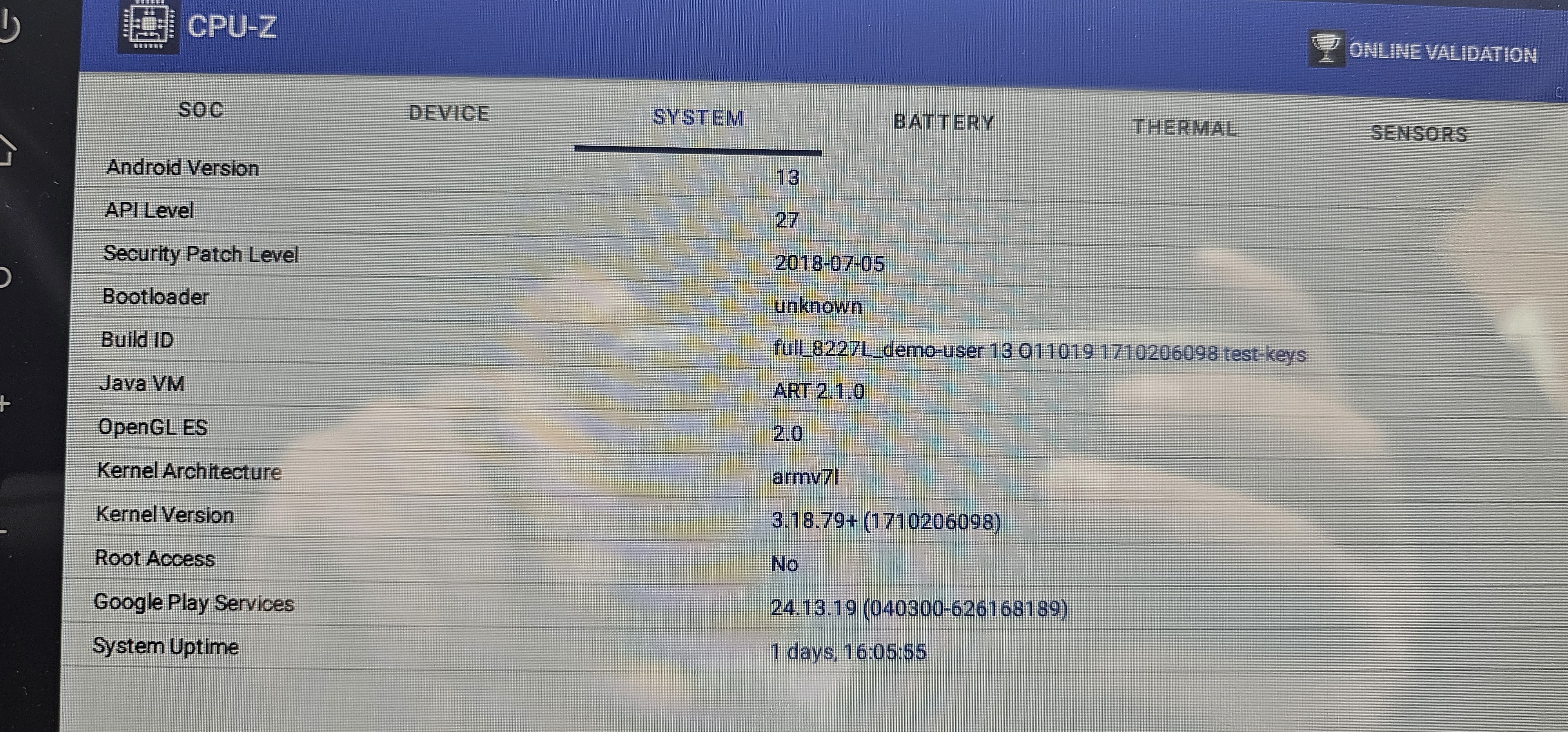

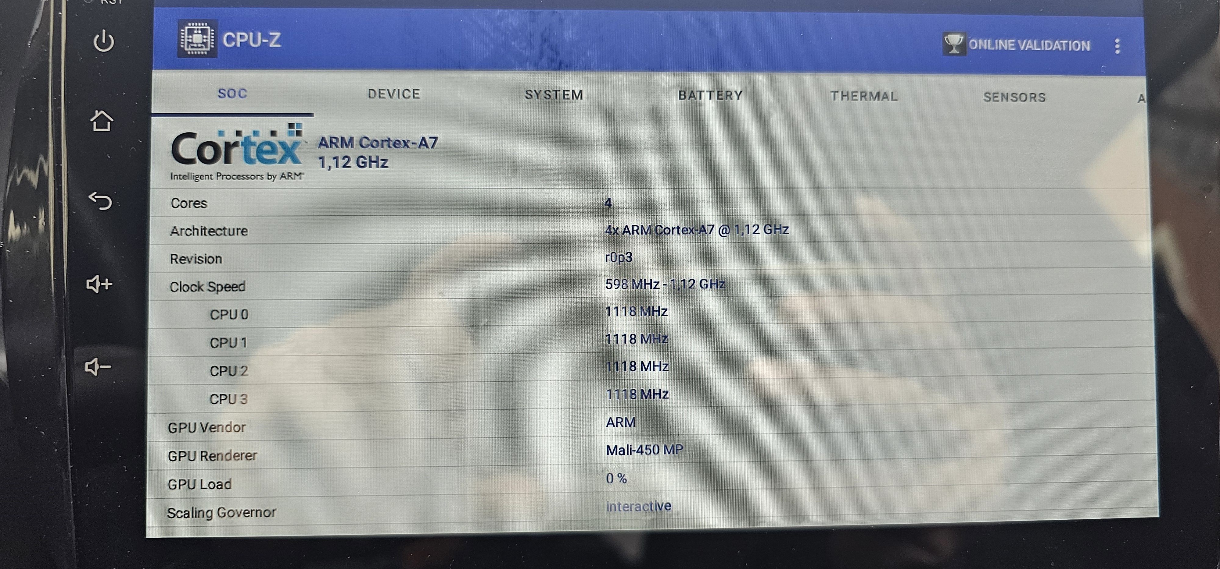

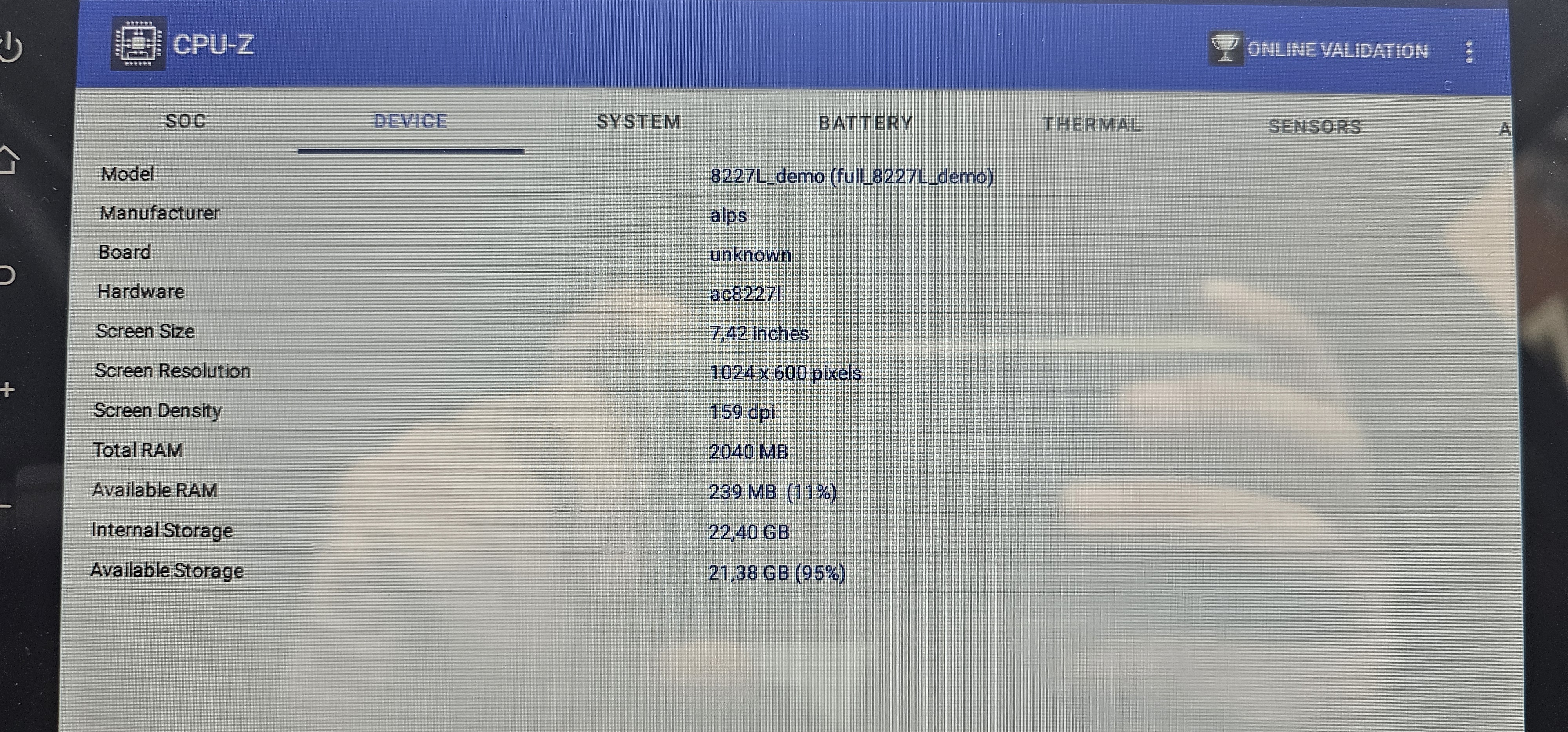

Si immaginavo, ho scaricato CPU Z, ovviamente le caratteristiche sono ben lontane da quanto indicato da @mark3004 ,
Mod: mi sono accorto che il sistema dice 7,46 pollici e il monitor ha le misure di un 9 pollici
Re: CarPc smart fortwo
Le cose importanti sono ram e cpu.
Hai 2gb ed un quad core 1.1ghz.
Con queste caratteristiche non vai da nessuna parte purtroppo, hai un bel soprammobile
Come dicevo, se vuoi riprovarci, vai minimo 4gb ed octa core 3 vedrai come cambia la storia!
