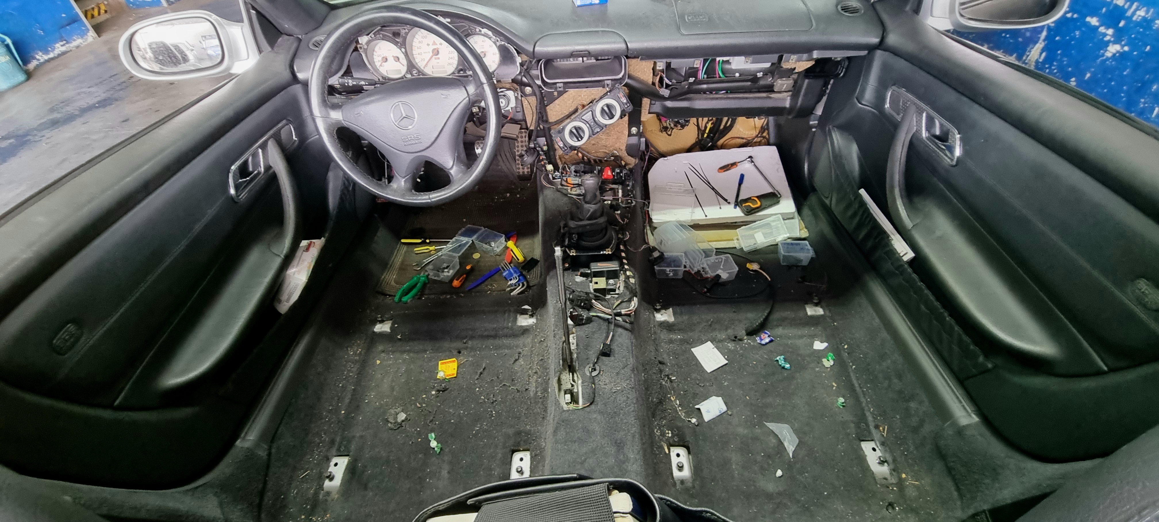

Sto restaurando una Mercedes SLK del 2000 (modello R170).

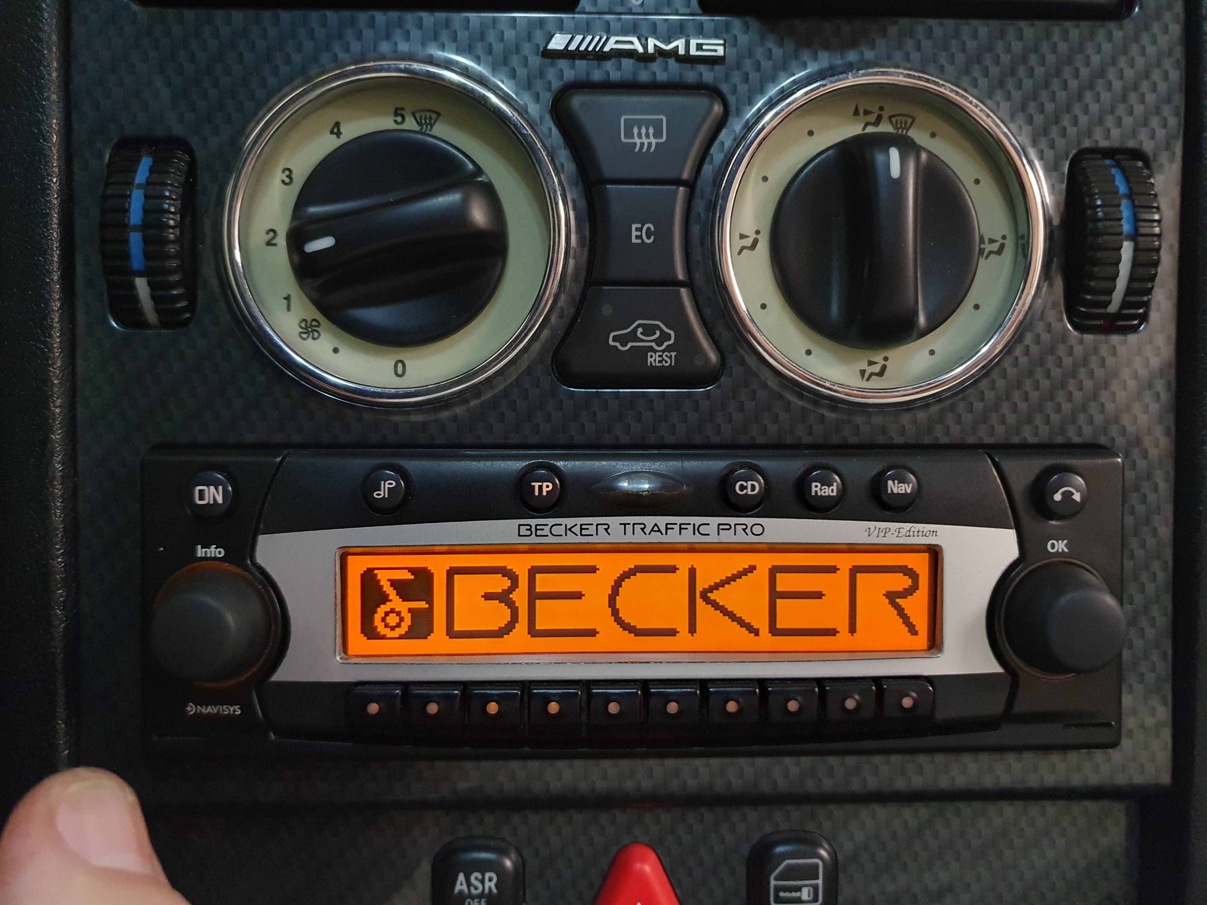

Ho modificato la consolle centrale adattandola ad una sorgente 2DIN, avendo a disposizione una Pioneer SPH-DA360DAB che sfrutterei su questa vettura.
L'amplificatore e un po' vecchio (perdonatemi ma non ricordo il modello) ma vorrei recuperare quello che ho. ricordo che ha 4 uscite ed una potenza di 50W a canale.
la predisposizione originale ha 2 altoparlanti da 16 nei pannelli e due tweeter.
Inoltre ha due fori nella lamiera dietro ai sedili da 16.
un subwoofer andrà nell'unico posto disponibile, viste le dimensioni dell'abitacolo... cioè sotto i piedi del passeggero. Lì c'è uno spazio piuttosto ampio sotto una staffa di metallo che funge da appoggio per i piedi del passeggero.
la domanda è se qualcuno ha idea di quali altoparlanti utilizzare visti i limiti di spazio:
profondità massima pannelli 11cm, se sottraggo 1cm di mdf
profondità massima dietro ai sedili circa 8 cm. (che può aumentare di un paio di centimetri se aggiungo un supporto di mdf sagomato). poi dietro c'è il serbatoio...
allego le uniche due foto che ho.
budget massimo 500€ (o poco più)
aiutoooo!

Eviterei di sfruttare i pannelli al posteriore e mi concentrerei sul classico 2 vie anteriore+sub
Profondità di montaggio di 11 cm ad averne.... ci entra praticamente tutto

Ciao, anch'io ho una SLK R170 e ho provato diverse soluzioni.
I pannelli posteriori sono ostici ed inclinati, praticamente inutilizzabili, a meno che non prendi i subwoofer BOSE originali. OEM A1708203402 e A1708203302. Sono da 16cm e 2 ohm con la propria struttura in plastica. si montano facilmente, ottimo risultato con poca spesa e poco sbattimento.
Ti basta poi praticare il foro di sfogo nell'abitacolo, oppure comperare il rivestimento già forato, magari con le griglie originali Bose. Sulla baia trovi tutto. Anche gli AP originali da portiera.
Ti consiglio una buona insonorizzazione sia delle portiere sia del tutto comparto lamiera dove alloggiano i sub posteriori.
Ti consiglio di lasciare/usare lo spazio dietro i piedi del passeggero per posizionare l'amplificatore.
Per nostra fortuna i cavi degli AP in portiera sono sdoppiati nei fianchetti laterali ai piedi, quindi facili da intercettare per poterli collegare a filtro passivo o ancor meglio se vuoi fare un 2 vie + sub in attivo.
Se non vuoi lasciare tutto in predisposizione, ti consiglio di alzare i tweeter e posizionarli sui montanti o sul triangolo specchietti.
Buon divertimento
Buon divertimento

In realtà la vettura, come detto, è in fase di restauro quindi attualmente completamente nuda...
Verissimo, dietro al sedile c'è davvero poco spazio.
Ma se dovessi optare per i due bose dietro, poi davanti cosa monto?
Marca, modello, cose così.
Per l'amplificatore ho già cablato per montarlo in un angolino del baule. Ho misurato e ci sta sotto alla tendina che si tira per aprire la capote.
Inoltre sulle portiere, nell'angolo anteriore in alto, ci sono due piccole plastiche che sembrano vuote. Potrei usarle per i tweeter.
La foto è di più un mese fa. Ora non ha pannelli che sto ripristinando

Cristian,
nessuno qui ti consiglierà delle marche specifiche e/o ti farà una lista di marche da prendere a riferimento, anche perchè in giro ce ne sono tantissime, comunque Bose non è commerciale, ovvero in car audio Bose fa solo su specifica richiesta della casa madre, come in questo caso.
Come detto da Ozama, devi decidere il tipo di impianto, destinare un budget e poi valutare cosa dove quanto e come.
a mio avviso, l'impianto Bose della SLK era fatto molto bene, 2 vie + sub con amplificatore dedicato. Non è facile reperire l'ampli (anche perchè andrebbe sistemato vista l'età) ma tutto il resto si, quindi io ti consiglierei:
1) Sub posteriori BOSE OEM (e non solo le plastiche, credo che tu faccia riferimento alle griglie con il logo)
2) i mediobassi e tweeter da portiera
3) insonorizzi tutto come descritto nei link di presentazione
4) porti tutti i cavi degli AP nel luogo più idoneo per l'amplificatore, io ti consiglio dietro i piedi del passeggero
5) colleghi il tutto in attivo con un ampli che già hai e vedi il risultato
5b) se prendi un DSP a 6 canali, colleghi il tutto e poi te lo fai tarare a dovere
Se invece NON vuoi prendere gli AP originali allora ti consiglio comunque i Sub Bose, perchè la predisposizione e gli AP utilizzati NON sono facili da sostituire, ovvero la predisposizione è fatta per installare i sub utilizzando il bagagliaio senza interferire con l'abitacolo. I subwoofer invece da 165mm, potresti cambiarli ma solo dopo aver appurato le esatte dimensioni di quelli originali, che hanno dimensioni precisissime, basta infatti un magnete leggermente più largo o più profondo che già non ti troveresti.
PS: per Ozama, ma R170 è la prima serie e NO non ha la predisposizione 2 DIN, solo il classico 1 din, ma rimuovendo la parte inferiore di posacenere e portamonete si riesce a creare lo spazio

@wurz154 Eh, infatti ricordavo bene, allora.
Io non lo farei di modificare il cruscotto. Tranne che non sia una strada perfettamente ripristinabile.
Al massimo proverei a vedere se si puó mettere una sorgente 1 DIN di quelle con lo schermo fisso orientabile, se non si puó fare a meno degli ausili moderni. In modo da non modificare la macchina..
Penso che ne produca anche Pioneer, con tanto di Car Play e Android auto.
Quoto per il DSP, naturalmente. Mosconi fa un interessante 2 X 120 + 4 X 65, mi pare, che @The_Bis aveva installato su una BMW con I woofers sotto i sedili. Non ricordo la sigla.
Poi va tarato da un installatore, chiaramente.
Naturalmente dipende dal budget. Tuttavia, 400/500 Euro di sorgente, 500 di altoparlanti e due lire per l’amplificazione, che è il MOTORE DELL’IMPIANTO, non mi sembra un budget molto bilanciato.
Chiaro che dipende dalle esigenze.. Ma se si parla di suono, IN AUTOMOBILE, ambiente ostico ed asimmetrico, il 90 % della qualità ottenibile sostanzialmente dipende da amplificazione, altoparlanti e trattamento del segnale.

Qualcosa del genere? Peccato che rimane davanti al pulsante delle 4 frecce.... ma puoi spostarlo in qualche modo...
Ho messo l'alpine ma fanno questo tipo di prodotto un po' tutti adesso
https://italy.alpine-europe.com/p/Produ ... /ilx-705dm
