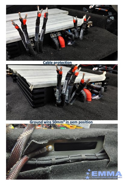

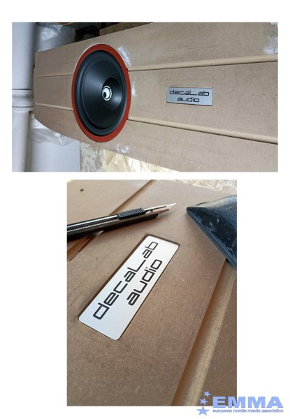

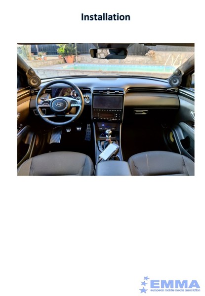

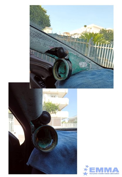

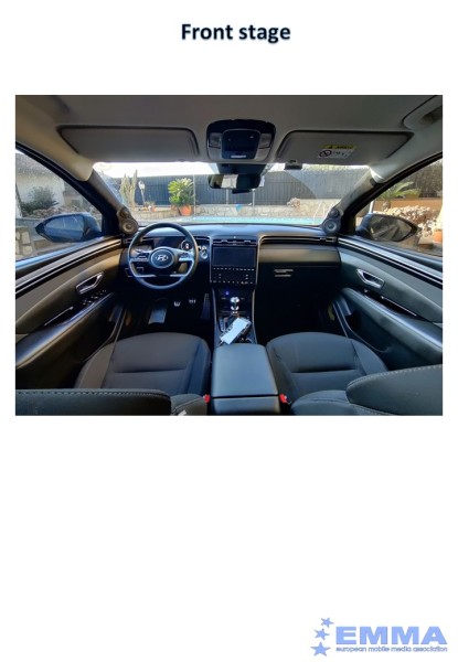

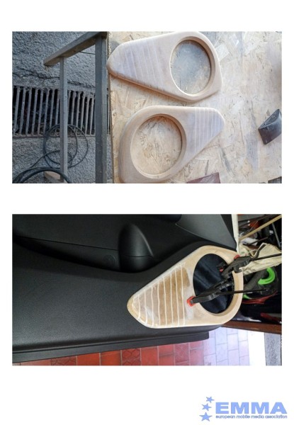

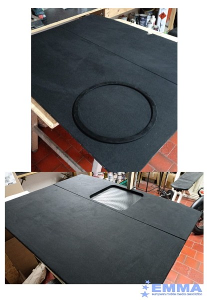

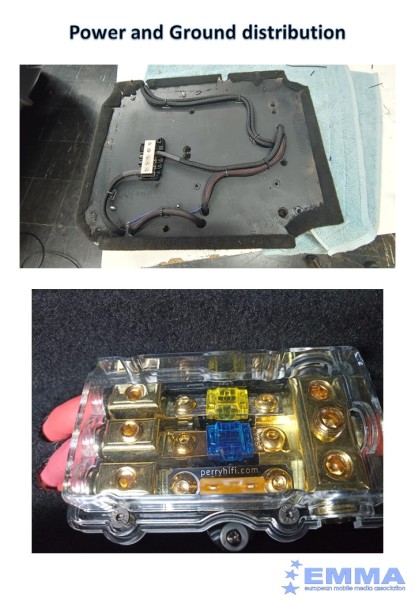

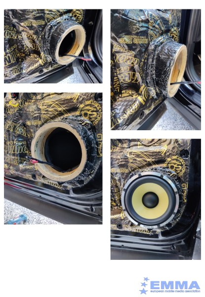

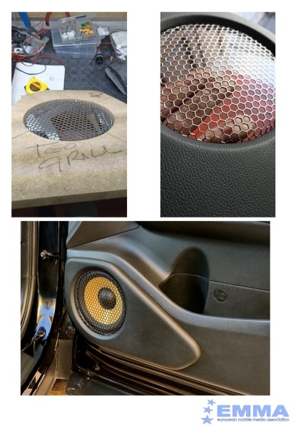

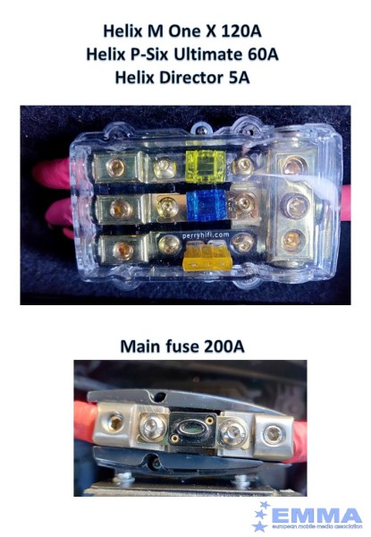

nuova versione aggiornata della mia Hyundai Tucson NX4 che mi ha regalato un secondo posto alla finale Emma a Bologna:
per chi vuole vedere la prima versione: viewtopic.php?p=286112&hilit=tucson#p286112
SORGENTE: dap IBASSO DX170

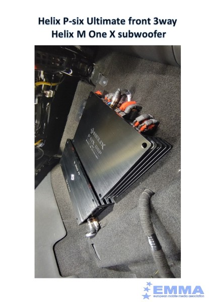

AMPLIFICAZIONE: Helix P-six ultimate per il fronte anteriore a tre vie e il Helix M one X per il subwoofer.

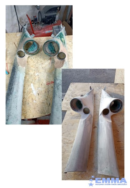

Altoparlanti: sistema a3 vie più sub. Tweeter Ground zero da 28mm sx28 black edition, midrange Brax GL-3, midbass Focal 6KRX3 e subwoofer un RE Audio 12D4.

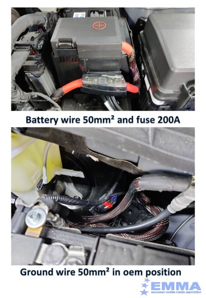

Insonorizzazione e cablaggio: tutta l'insonorizzazione è stata eseguita con prodotti Ground zero e Gladen. Per il cablaggio ho usato Monster cable e cavi ofc, ovviamente tutti i cavi sono stati protetti con calza e guaina e spinotti xt60.

Ha un vascone enorme nel baule la TUCSON!!!
Vedo la firma di Perry sul fuse...
