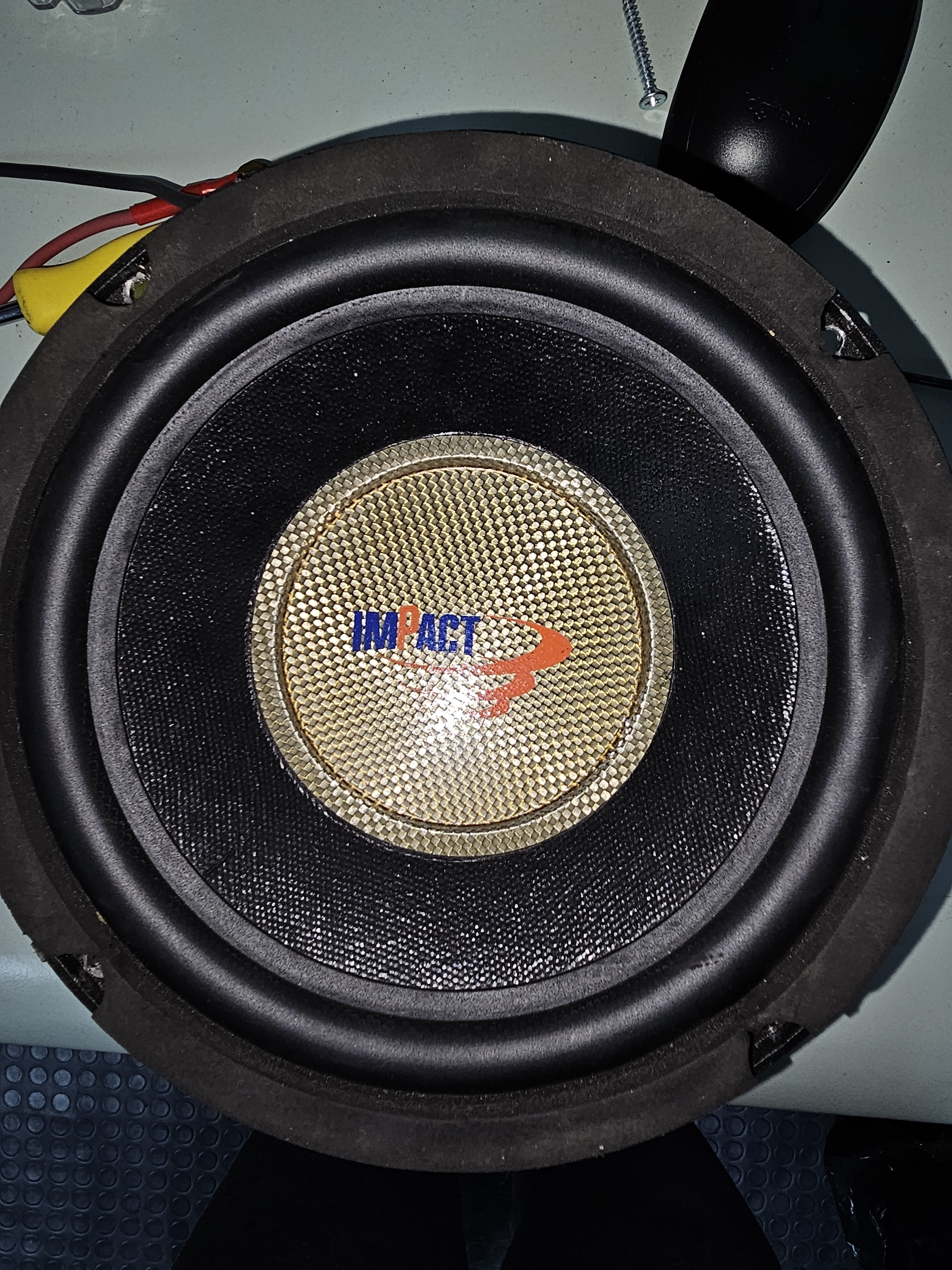

Mi ritrovo questo sub da 8 pollici con doppia bobina da 4 ohm.
Ha un peso spropositato un gruppo magnetico enorme un robusto cestello in lega e dei bei morsetti a molla, proprio un bel manufatto.

non sembra affatto male, trannne vedo dalla foto la sospensione sul lato dx leggermente deformata, come se fosse stato conservato con qualcosa che gli facesse pressione ed e' rimasta cosi'.
L'ideale sarebbe un DATS in modo da ricavarci qualche dato e vedere come va vista l'eta'.
Mal che vada lo butti in 15-20 litri chiusi che danno non ne fai.

Vero, ma non pregiudica il funzionamento....

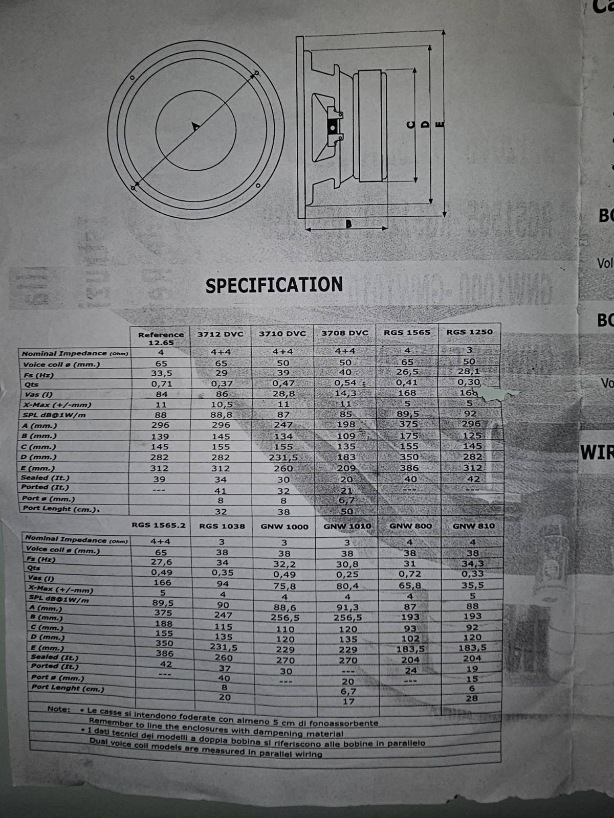

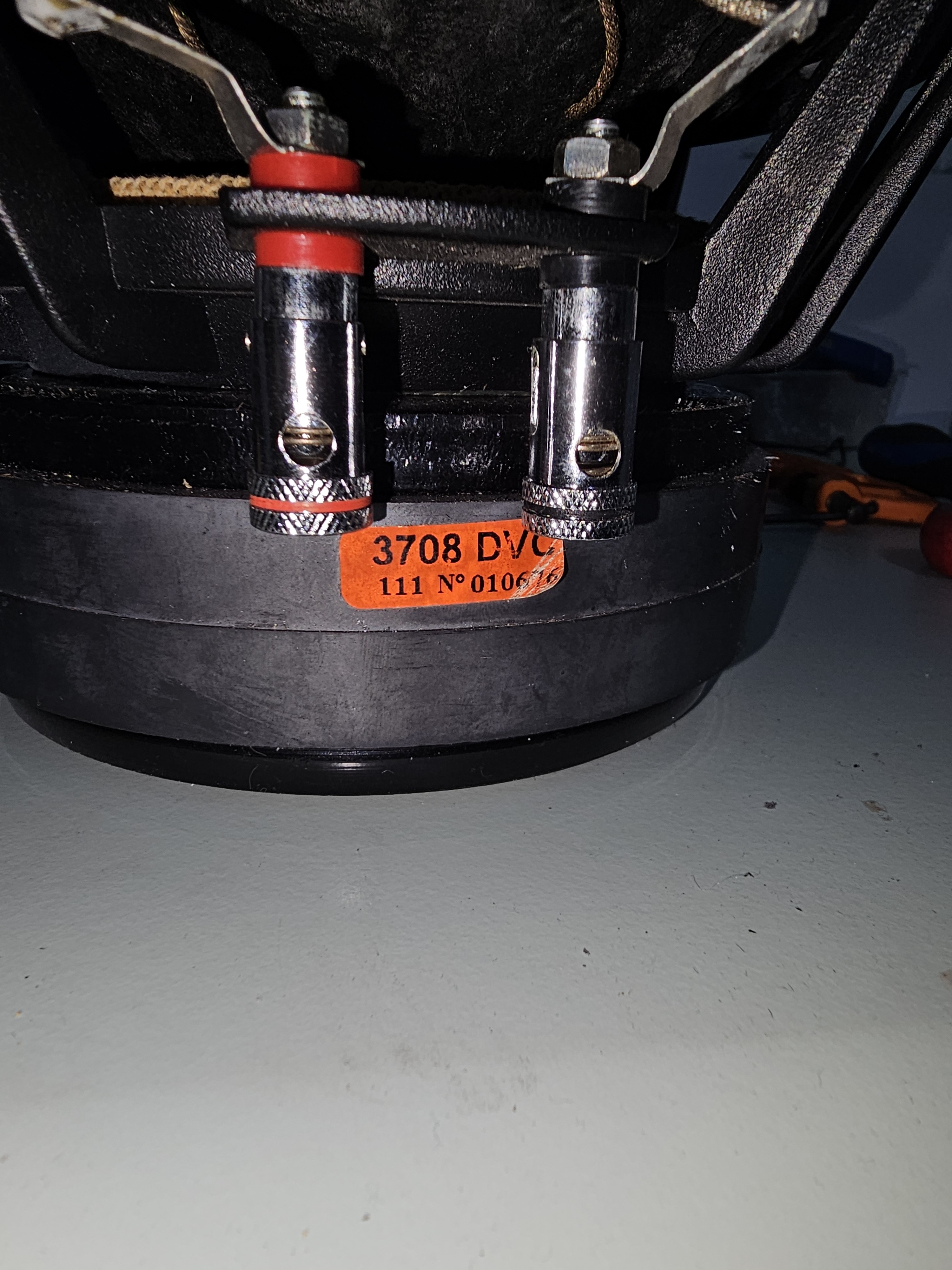

Sono riuscito ad avere i dati, ho dovuto comprarne uno seminuovo!
Adesso ne ho due!
Il mio modello è il 3708DVC, ritengo che vi sia un palese errore di stampa in quanto nel caso di configurazione in bass reflex indicano un condotto dal diametro di 6,7mm e lungo 50 cm!!
Credo che le unità di misura siano palesemente invertite!
In tal caso il condotto sarebbe 67mm di diametro (plausibile) e lungo 50mm.
È possibile un tubi di accordo di soli 5 cm?
Poi, si calcola la lunghezza totale del tubo compresa la porzione "annegata" dentro il pannello di legno o solo la parte fuoriuscita dalla parte interna del pannello?
Infine sul datasheet vi è scritto che per i modelli doppia bobina (come i miei) le misure sono effettuate con le bobine in parallelo, che vuol dire?
Grazie mille per i vs. suggerimenti.
Adesso ne ho due!
Re: Impact 3708 DVC: questo sconosciuto!
Parametri da cassa chiusa.
I suggerimenti per il reflex sono completamente sballati.
