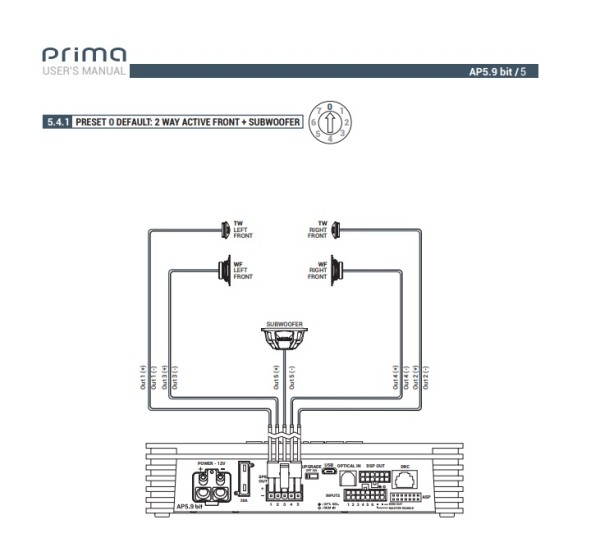

Ciao, ok ricevuto , accantono l'idea iniziale, anche perchè come ho detto se ci arrivo e sono in grado faccio da solo, ma qui mi rendo conto che non sono all'altezza di comprendere e mettere in pratica una configurazione quantomeno accettabile.
Quindi va bene far fare il lavoro , ho capito la quasi inutilità dei diffusori delle portiere posteriori, e a pensarci bene al massimo ho un passeggero accanto a me, se c'è qualcuno dietro di solito sono le nipotine e le loro mamme e non mi metto certo in quel caso a rimbambirle con Vasco Rossi , Guns e Roses , Pink Floyd etc......
Perciò ditemi se sbaglio ragionando con due vie anteriori e subwoofeer , l'insonorizzazione la dò per scontata, metto un'immagine tanto per capire se ho capito e se sono sulla strada giusta
Adesso se corretto vi illustro quello che mi era stato proposto e che non riesco a decifrare bene ovvero:
kit anteriore hertz + sub, ampli 6 canali + monofonico + lavoro e insonorizzazione totale 1440.
Ma alla luce di quello schema di quell'ampli che ho postato perhè ne serve pure uno Monofonico?
Tanto ormai sono in ballo e gradirei consigli su kit anteriori da proporre all'installatore, un ampli se è sufficiente che possa pilotare anche il sub, poi su l'insonorizzazione non metto bocca , chi è del mestiere saprà cosa fà,
Vi chiedo questo per non presentarmi impreparato all'installatore e soprattutto non per tirare sul prezzo ma per capire cosa sto acquistando e non proprio a scatola chiusa.......

franz66 ha scritto: 10 dic 2023, 19:17
Ma chi ha detto che serve un Monofonico ?
E del quinto canale del AP 5.9 (150w x 1) che te ne fai ??? :hahahah:
Serve un monofonico se scegli un ampli 4 canali,
ma un 5 o 6 canali ci piloti tutto...

franz66 ha scritto: 10 dic 2023, 19:48 "1500 euro ampli 5 piu uno, sub diffusori anteriori e posteriori, quando te decidi sto quà"
Stai alla larga da questo tizio...... -.-

Sulla CHR, come detto, c’è la sorgente con il filtro passa tutto. Quindi, installando un DSP tarato per adottare il sistema classico con i ritardi temporali fatti per il posto guida e biamplificare (6 canali sono per amplificare separatamente tweeters, woofers e posteriori) serve un DSP che abbia la possibilità di mettere un passa tutto uguale sull’altro canale per annullarne l’effetto. Bisognerebbe capire. :hmm: Perchè con tutti gli ampli/DSP che mi vengono in mente, cambiando anche gli altoparlanti, 1440 Euro non bastano nemmeno per il materiale. ^^
Forse vuole amplificare E BASTA.. Ma allora basta un 4 canali più il mono per il sub. Non ha senso perdersi a filtrare in attivo un kit con l’eventuale crossover analogico che incorpora qualche ampli multi canale.. :hmm:
Nel caso voglia amplificare e basta, sarebbe molto molto opportuno invece mantenere gli altoparlanti ORIGINALI filtrati COME IN ORIGINE. :) Almeno non sballi nulla ma aumenta la pressione utile e l’estensione e potenza della gamma bassa, regolando il tutto in modo accorto. Certo, il sub si sentirà venir da dietro. E sarà opportuno tenere un po’ di posteriore per amerdamare..ops.. ^^ Amalgamare.. :D
Il motivo è che la sorgente ha anche una EQUALIZZAZIONE DEDICATA agli ALTOPARLANTI ORIGINALI, filtrati con il loro condensatore sul tweeter. Se non intervieni su passa tutto ed equalizzazione, cambiando altoparlanti e crossover, SBALLI TUTTO. Anche con molta probabilità parte dell’effetto del passa tutto. @_@
Se suona, in pratica è per un colpo di fortuna. Oppure perchè con il “bum bum” per un po’ rimani “ipnotizzato”. Soprattutto perchè hai speso anche dei soldi. Poi, saltano fuori i difetti. E allora torni dall’installatore a fare l’”upgrade”. E via altri soldi. -.-
Tutto calcolato. L’installatore deve tenere aperta la saracinesca. E quando hai davanti una persona che non se ne intende, è più facile rimpinzarlo di prodotti e convincerlo che quello che s net “è bene”, piuttosto che cercare di spiegargli che per una taratura di base di un due vie più sub, servono tranquillamente 4/6 ore.. T_T
Ora, se un installatore ti propone un ampli con DSP Audison (come quello dell’immagine che hai messo, che è un AP5.9bit) serve almeno un ampli DSP della serie AF. Non “AP”. Quindi il più economico è un AF C 4.10 bit, che costa circa 800 cucuzze abbondanti, più un ampli mono per il sub, o un sub amplificato. E ci metti almeno altri 300 Euro, se metti qualcosa di quelle serie lì.
Se ti propone Mosconi, NON LI CONOSCO.
Se ti propone Helix o Match (sono entrambi prodotti dello stesso Costrutto tore che è Audiotec Fisher) ti serve direi un Helix M Four DSP (oltre 650 Euro) più un ampli mono per il sub (sempre circa quei 300).
Quindi, come detto, 1500 Euro sono MOLTO POCHI, con anche altoparlanti e sub. Perchè poi serve almeno un giorno e mezzo, tra installazione e taratura di base. @_@
Secondo me, è possibile che nessuno dei due installatori conosca il problema del passa tutto. Non è così frequente. Oppure nessuno ti propone DSP. Oppure, boh! XD
Se vuoi, fatti fare un preventivo con i prodotti che vogliono installarti, che poi lo vediamo e cerchiamo di capire. :hmm:
