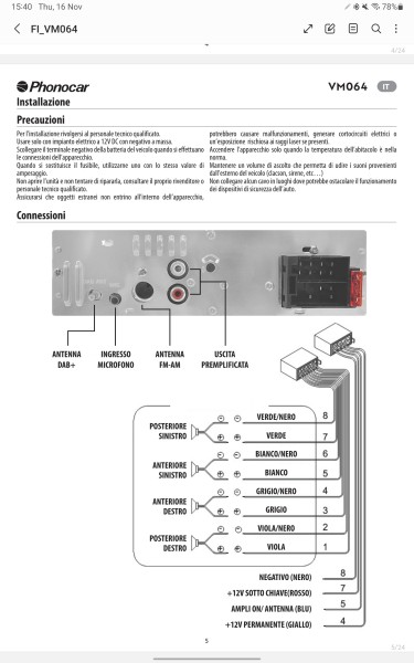

Credo di aver commesso un errore nel dire che il tweeter è in serie con il woofer, in realtà condivide semplicemente la stessa uscita dell'amplificatore anche se siamo daccordo un cross sarebbe meglio. Tuttavia, data la necessità di una installazione "semplice" per un'auto che non merita poi chissà che tipo di impianto penso potrebbe essere passabile.
Allego una foto dello schema proprio a scanso di equivoci.
Bene un amplificatore, sentirai decisamente meglio che amplificare con la sola sorgente. Ma con un ampli dovrai passare almeno l'alimentazione e remote.
Certamente, per l'alimentazione dell'amplificatore mi sta benissimo mettere mano a cablaggi dato che finché si tratta di far passare un paio di cavi nel parafiamma non è poi così tanto lavoro. Smontare mezza macchina dentro è quello che voglio evitare a tutti i costi ma, ripeto, se si rivelasse assolutamente necessario mi adopererò di conseguenza!
Per il resto, la sorgente dispone di uscita preamplificata e remote quindi non dovrei aver problemi ad implementare l'ampli.
Resta ancora il dubbio sulla potenza necessaria. Dovrebbe interessarci solo la continuativa, quindi dovrei puntare ad un 75w o sbaglio?

Si, in pratica con quel collegamento fa lavorare il woofer a gamma intera, facendolo decadere in modo "naturale" in alto, ed il condensatore ti offre un passa alto basilare.
Diciamo che certo, senza grosse pretese puo' andare, sperando che la sorgente abbia almeno un passa alto impostabile per non far arrivare al wf le frequenze troppo basse.
Budget per il solo amplificatore?
