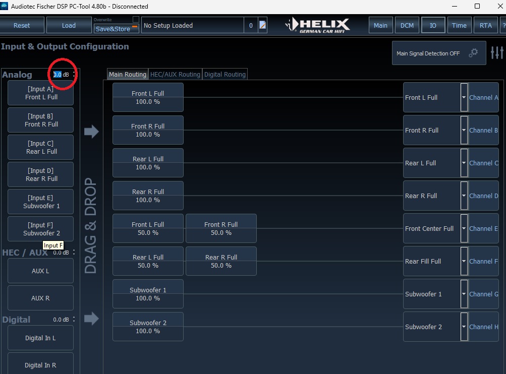

Teoricamente il gain sul dsp e fatto apposta per regolare in base alla tensione in ingresso…non distingue high level o rca probabilmente sta a te sapere quello deduco…
Non ho provato a toccare quel parametro…ce L ho a zero db..ci avevo pensato ma ho paura che andando oltre lo zero di db si mandi in clipping (poi magari mi sbaglio)
Uhm... non credo, piu' probabile che gain di USCITA serve per interfacciare appunto le uscite con la sensibilita' di ingresso degli ampli.
Mettiamo che hai un ampli che accetta massimo 2V che fai metti il gain al massimo? Non credo.
Un dps ha ingressi ed uscite, giusto? Lato IN regoli quello che ti arriva in modo da interfacciarlo meglio con la sorgente, lato OUT regoli quello con cui si collega in uscita, sempre per un corretto accoppiamento. ;)

Quello si…però il gain del dsp lavora solo sugli ingressi…per interfacciarsi agli amplificatori bisogna regolare il livello delle uscite dal software in modo di avere la tensione in uscita più bassa
