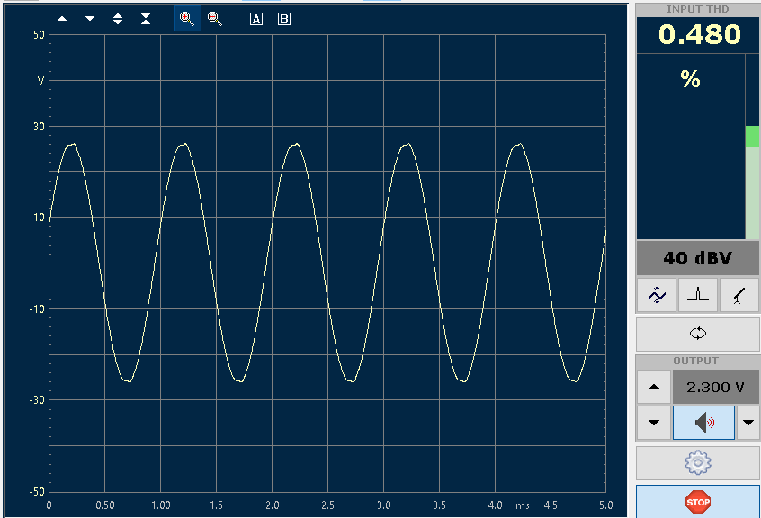

Salendo/sforando di "solamente" 300mV (2.3V) ecco che la THD sale già in modo drastico arrivando già a quasi lo 0.5% (valore già oltre il criterio "hi-fi")
sens. 2V, segnale applicato 2.3V, THD 0.48%

Da tener presente che queste misure sono state effettuate in assenza di carico, quindi in situazione in cui il carico sull'alimentatore dell'amplificatore è quasi nullo, per cui il limite è dato puramente dal livello di tensione sui finali.
Tutto ciò per dire: occhio, che molto spesso (direi anzi che tipicamente è così quasi sempre) "la coperta è corta", superare di "solo" 300mV rispetto a 2V (15%) o di 1V su 5V (20%) può avere come effetto una drastica distorsione sul segnale amplificato.
Poi, certo, nel caso specifico, come ho già scritto, se si tratta di un amplificatore destinato a pilotare tw/mid il problema difficilmente si proporrà in quanto tipicamente quei canali saranno da attenuare (per uniformare il livello di emissione rispetto a wf e sub) e, anche in situazioni "a tutto volume", presumo che quell'ampli non si avvicinerà nemmeno al livello di potenza nominale ovvero il livello di segnale in ingresso sarà sempre sotto quello di sensibilità.
