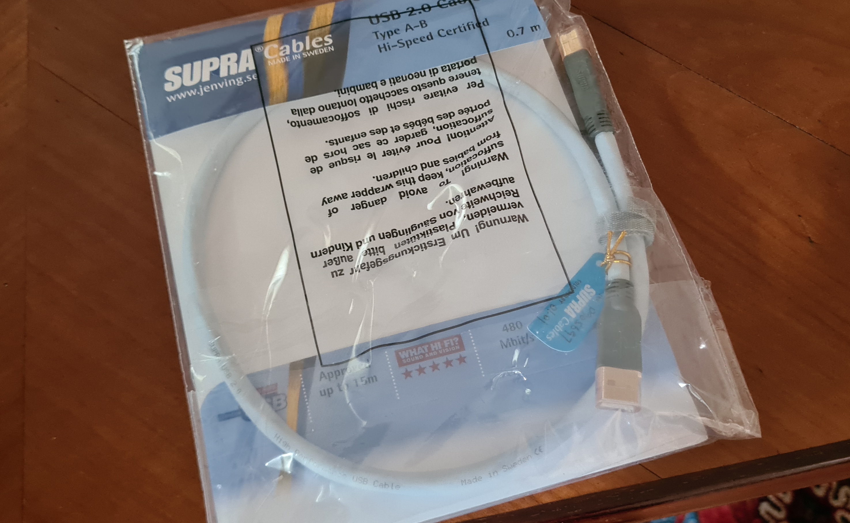

Nostromo ha scritto:E arrivato anche il.cavo per connettere il rasp all'armature...
Preso un cavetto buono senza sfociare nella follia
Sulle elettroniche eh beh, nulla da dire! :yes:
Per il cavo usb secondo i miei canoni lo stiamo gia' rasendo il limite della follia! XD
Ma capisco che alla fine con tutto quello che stai investendo un cavo d 50 euro e' una goccia nell'oceano! :yes:

mark3004 ha scritto: 9 ott 2022, 19:01 Sulle elettroniche eh beh, nulla da dire! :yes:
È tutto fatto in un certo modo... non è che possiamo elemosinare su un cavetto

Il cavo USB in questo caso specifico si occupa di trasportare un flusso di dati da Raspberry ad Armature.
Non gli sono richieste proprietà particolari perché è una trasmissione Asincrona poi rimessa in bolla con un certo livello di qualità, lato oscillatori, componenti attivi e attenzione all'alimentazione, dall'Armature. Quest'ultimo è un prodotto sicuramente dal rapporto qualità prezzo molto valido e che riveste un ruolo FONDAMENTALE nello specifico stream di dati per garantirsi un Jitter minimo tra Player e Dsp.
Dsp che in questo caso (più unico che raro) lavorerà solo ed esclusivamente nel dominio digitale.
Andrea sa che io ritengo sprecato l'investimento in riferimento a quel cavo perché purtroppo tra valore intrinseco e "pomata" se ne va almeno il 50% dell'investimento ma bisogna riconoscere che tutto sommato è un cavo ben fatto e che non ha un costo troppo assurdo se paragonato a cosa.si vede tra i brand tipici del esoterismo...
Detto ciò il mio di Armature verrà collegato con un cavo da 2,5€ lunghezza 15cm che ho faticato a trovare dopo averne provati diversi altri di qualità pessima e che mi davano problemi... (Nonostante costassero in alcuni casi anche di più...)
