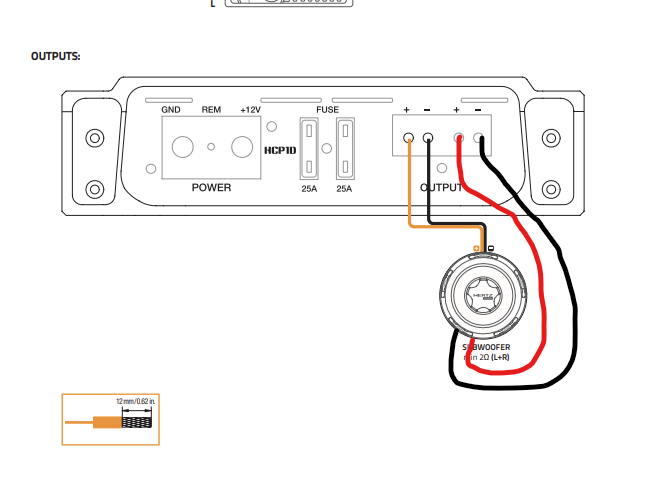

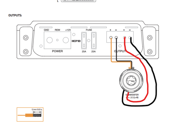

Buona sera ragazzi, avrei bisogno di un charimento, ho un sub doppia bobina 2+2 e un amplificatore Hertz HCP 1D. Spulciando il manuale e raffigurato o spiegato solo la configurazione classica con sub bobina singola.
Per non variare il valore di ohm ( voglio tenerlo a 2) come devo collegare i cavi? Vi allego un bozzetto e ditemi se e corretta la mia ipotesi. Qualora fosse corretta per calcolare l'assorbimento in ampere dell'amplificatore devo sommare il wattaggio dei due canali. Grazie.

Quell’amplificatore è monofonico. Le due coppie di morsetti sono semplicemente in parallelo. Quindi, con il collegamento indicato, fai lavorare l’amplificatore su di 1 ohm nominale.
Ti consiglio di mettere le bobine in serie.
Ne guadagni in qualità audio, perchè l’amplificatore puó lavorare con un rapporto tra resistenza di uscita e resistenza di carico più favorevole (dicesi “fattore di smorzamento”), quindi controllerà meglio il movimento del cono. E ne guadagnerai in ore di vita dell’amplificatore, che ci metterà più tempo a sfondare i condensatori elettrolitici dello stadio di alimentazione.
A prescindere dal fatto che l’ampli possa andare o meno in protezione, alzando molto il volume.

A ecco, quindi e quello lo scopo della seconda morsettiera, infatti voglio evitare il parallelo proprio per non scendere su 1 ohm. Infatti consigliano valore ohm minimo di 2. Bene dunque, vado per collegamento in serie. grazie mille

Hai un ampli mono, come fai a collegarlo in stereo???
Devi collegare le bobine in serie
Collegare un ampli stereo alle due bobine msndi la stessa potenza che collegarle in serie e in mono
Nel tuo esempio sono in parallelo

Certo, ma a che pro? per qualche motivo è una configurazione che ti "convince" di più?
Re: dubbio collegamento sub doppia bobina con Hertz HCP 1D
Non cambia assolutamente niente tra le due bobine in stereo e pilotarlo in mono con le bobine in serie….
Anzi forse un monofonico pilota meglio
Ma ti basta guardare i dati di potenza dei due canali in stereo (2ohm) e lo stesso ampli in mono (4ohm)
