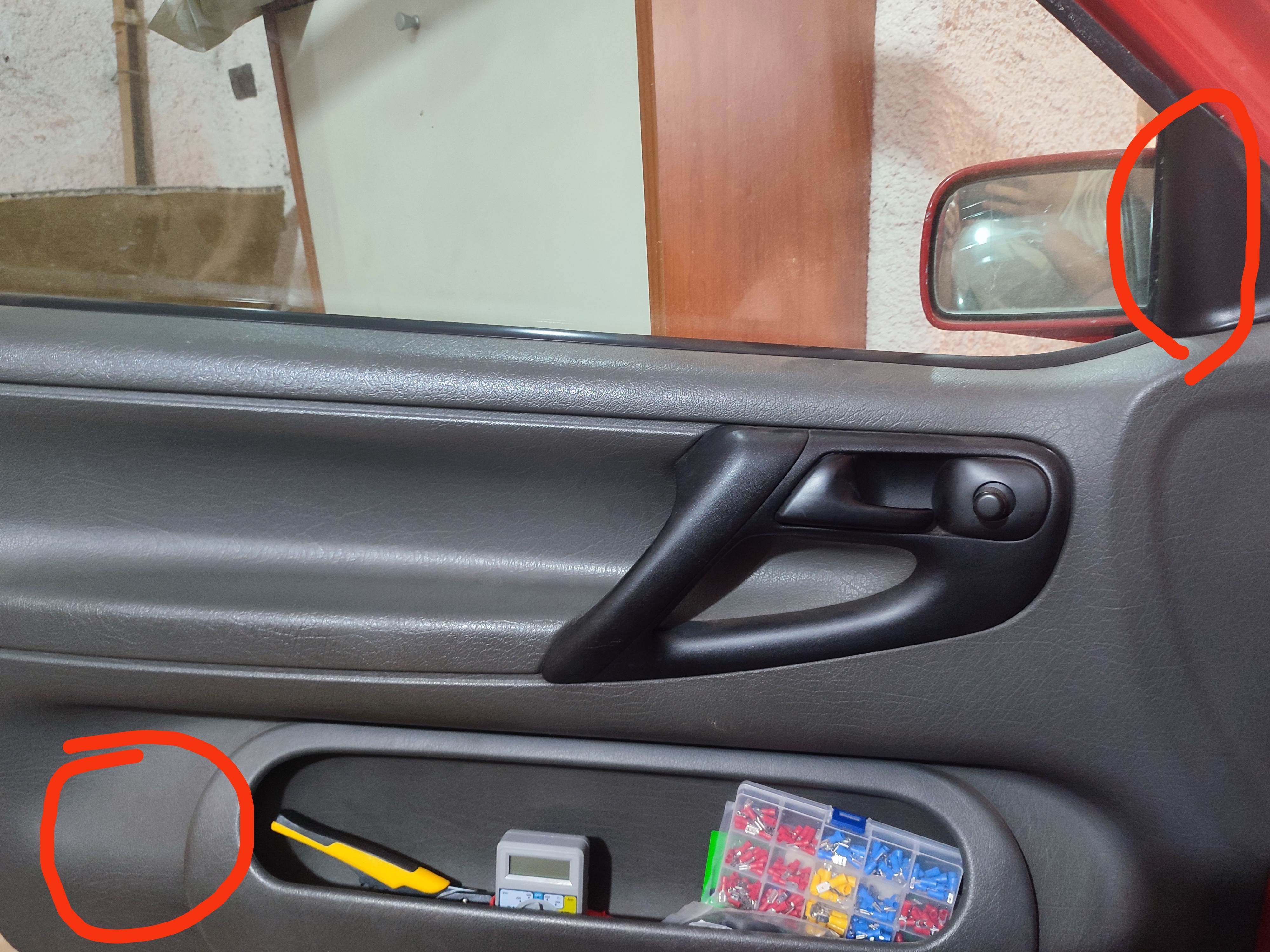

Salve, dato che sto per costruire le tasche per i woofer sulla portiera ( hertz mp165p.3) ho due dubbi:
1: vedendo un video su YouTube vedevo che dove volevo posizionare io i woofer è coperta dalla lamiera interna, i fori sulla lamiera interna sono presenti solo al centro, dove ci sta il porta oggetti. Come posso fare? Posiziono i woofer più fuori o buco la lamiera(cosa che preferisco non fare)?
2: i cavi dove li faccio passare dato che ho visto che sul tubicino dove sono presenti altri cavi ci sta un tappino per evitare che passino altri cavi, consigli?

Se non fori la lamiera interna non puoi mettere il wf.
E…. Non ho capito dov’è che hai il foro per i Wf…. Dove sta il cassetto porta oggetti??? Quindi ad altezza ginocchia?
Puoi metterlo lì se non vuoi (giustamente) forare la lamiera….
Re: Costruzione tasche altoparlanti
Da quanto ho visto in un video, quindi da prendere con le pinze quello che dico perchè a giorni dovrei togliere la cartella e vedere, i buchi sulla lamiera interna sono posti dietro al cassetto porta oggetti, che a me essendo senza disposizione per altoparlanti, è lunga quasi quanto la cartella. Il link qua sotto è la cartella che porta la mia auto:Alessio Giomi ha scritto: ↑29 lug 2022, 15:43 Se non fori la lamiera interna non puoi mettere il wf.
https://www.autoricambiservice.com/sedi ... ato_326270
I woofer andrebbero messi se li metto li più o meno a fine sedile se non centro sedile... Lì è una brutta posizione vero?
Per quanto riguarda i cavi hai qualche consiglio?
Edit: la foto l'ho preso da un argomento vecchio quindi togli i cerchi rossi che ho fatto ed è fatta così la cartella

Fai una cosa. Lascia perdere la cartella. Apri e vediamo dentro come stai messo con la lamiera interna.
Ma ho idea che dovrai rimboccarti le maniche. A manualità come stai messo?
Manualità nel far cosa? Nel fai da te "me la cavo" poi ho amici miei che uno è bravo con il legno, uno con le macchine, ecc... quindi non è quello il problema...Alessio Giomi ha scritto: ↑29 lug 2022, 16:44 Fai una cosa. Lascia perdere la cartella. Apri e vediamo dentro come stai messo con la lamiera interna.
Il triangolo dello specchietto è facile da smontare, solo la cartella non vedo viti e si alza molto facilmente da sotto, è probabile che ci sia una vite nella maniglia interna ( dove dovremmo mettere la mano per chiudere la porta )?

Sì, di solito è così, ma magari non c'è la vite dietro la maniglia e invece ce n'è qualche altra perimetrale (sulla mia Panda seconda serie ad esempio è proprio così).
Quella posizione che hai cerchiato sulla cartella, è da radiazione a vita.
Provvederò a vedere dove è presente la vite, poi come detto prima la foto è stata presa da un altro post e non e la posizione di dove voglio mettere il woofer ora

è una polo vecchia, esiste il portaoggetti con la predisposione per il midwoofer, davanti non dietro (e presumo ci sia il foro corrispondente)
cercale in qualche demolizione

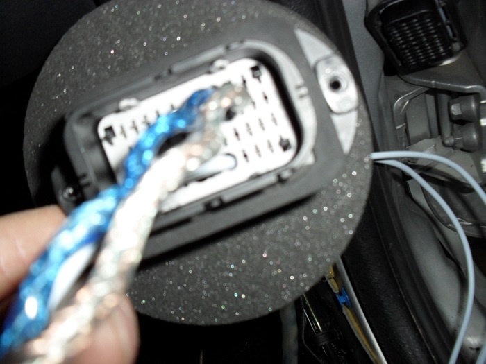

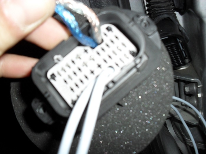

Il passaggio cavi, se c'è la "spinetta" devi vedere se ci sono connettori liberi...
io al tempo ho bucato il connettore libero con una punta da 4mm e passato i cavi,
è un lavoro da fare con precisione...

Anche a me è una cosa simile, solo più piccola sembra, ma può essere la prospettiva. Connettori liberi ci sono quindi potrei bucare con un trapano come hai fatto tu... In che senso lavoro di precisione, in cosa si può sbagliare?
