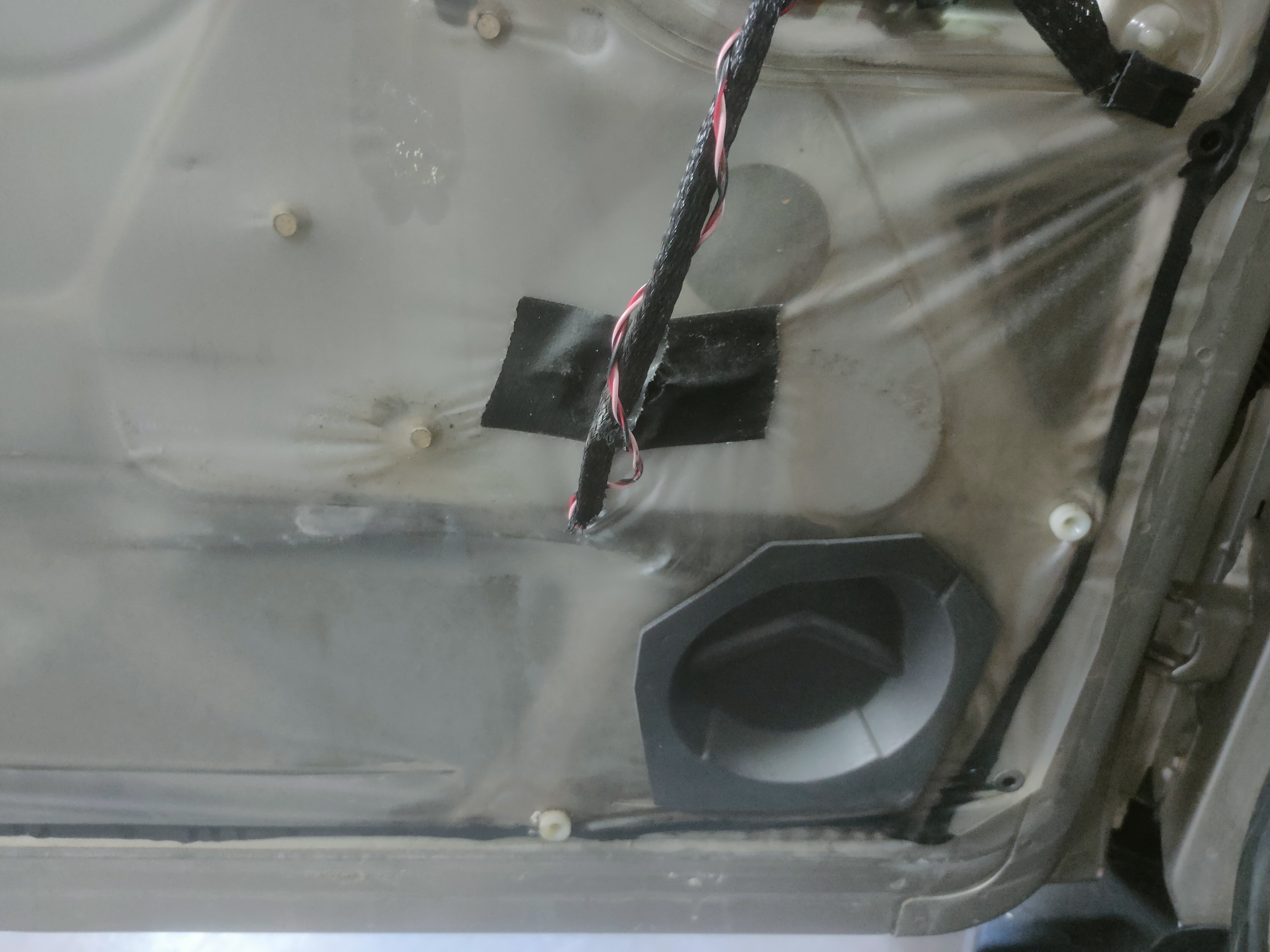

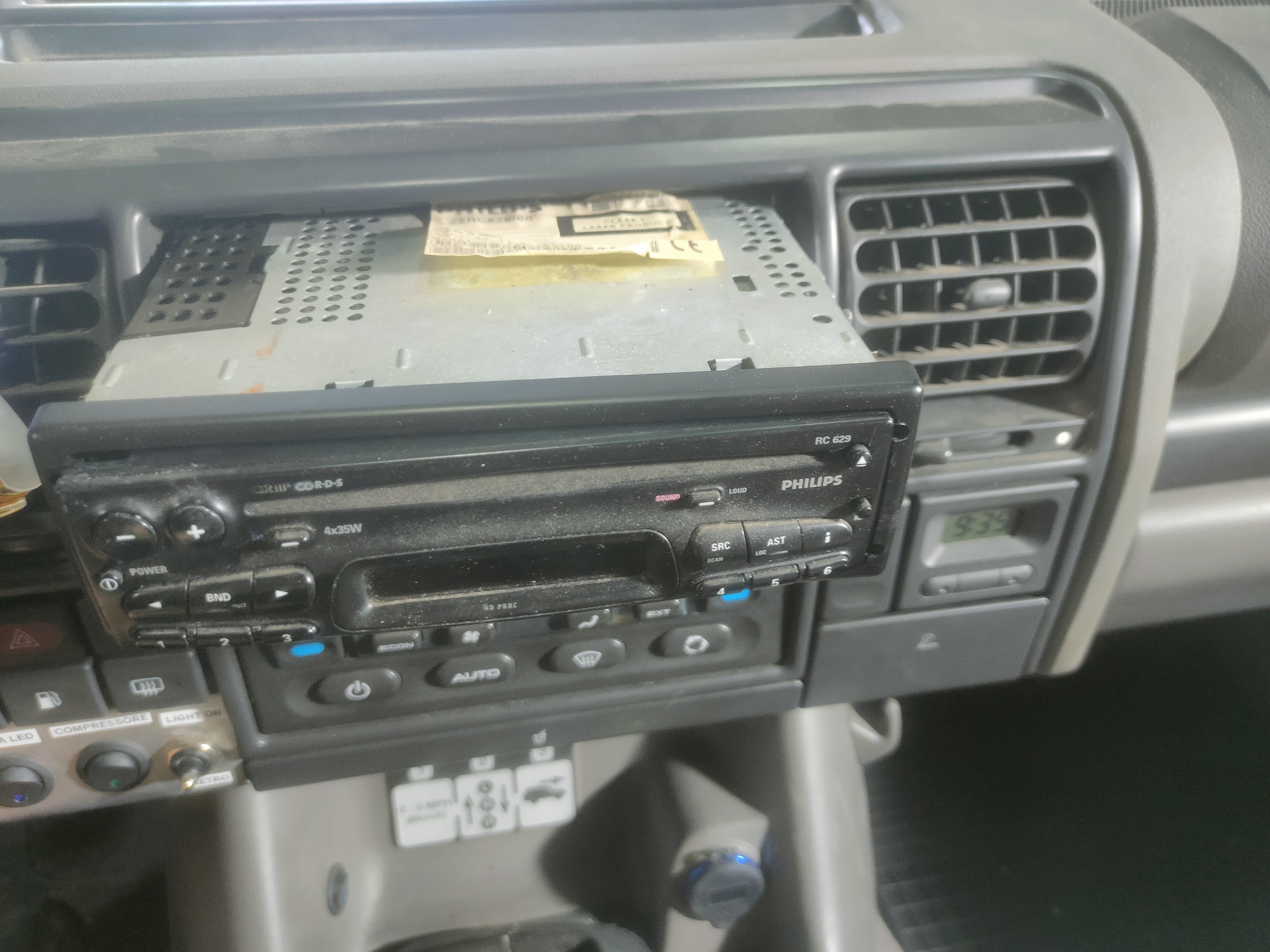

Oggi un mio amico mi ha chiesto di aiutarlo a sostituire l'autoradio della sua Land Rover con un Joying da un din e schermo da 7 pollici scollegabile, completo di telecamera posteriore, microfono e antenna GPS, inoltre il mio amico, pur avendolo consigliato secondo la mia esperienza e avergli fatto ascoltare l'impianto audio della mia Focus, ha voluto installare due kit Hertz dsk 165.3 in predisposizione, uno all'anteriore e l'altro al posteriore, senza ulteriori modifiche alle portiere

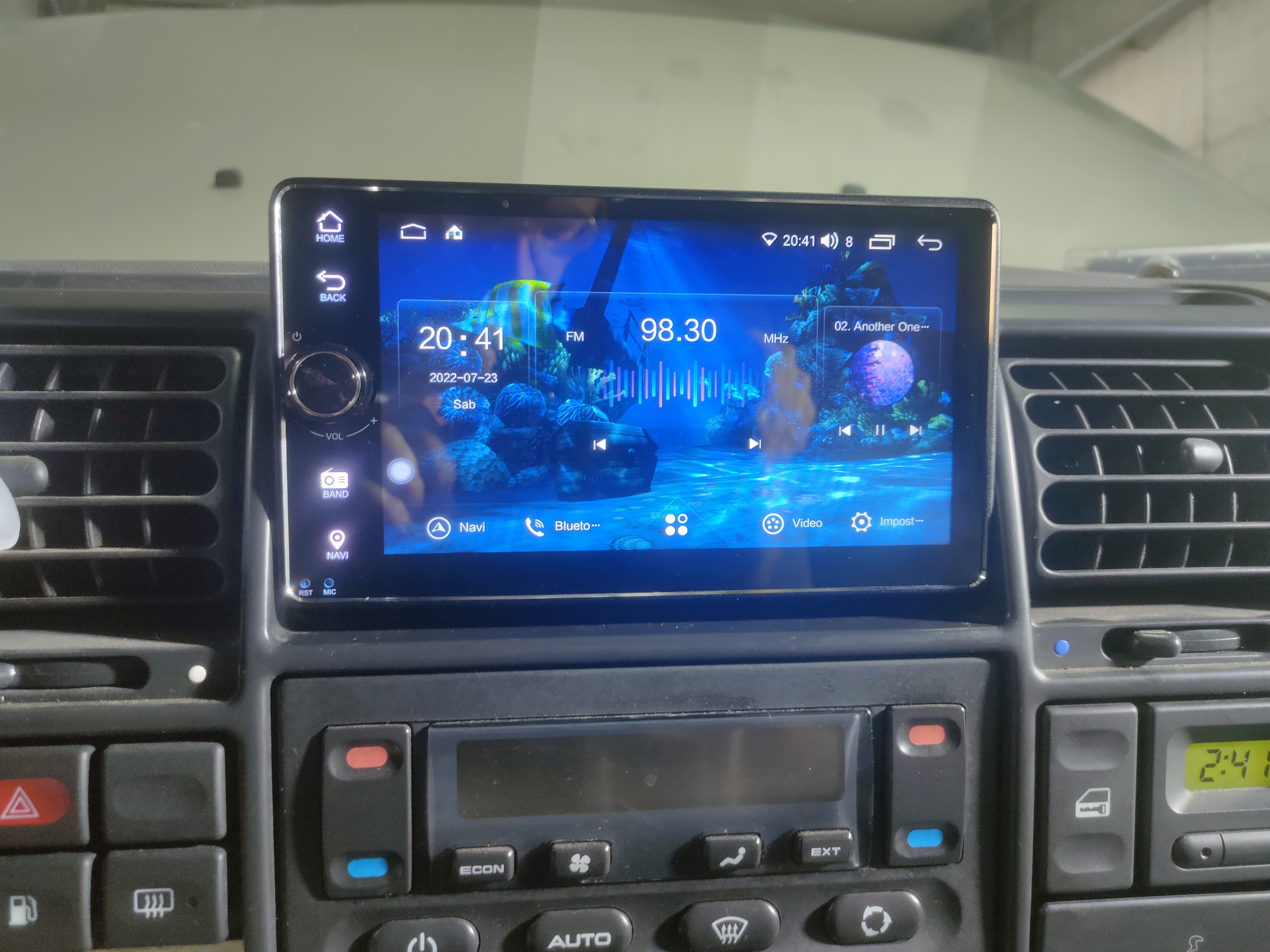

Unità e altoparlanti anteriori montati, l'autoradio va molto bene in questo contesto, per ora spdif e uscite RCA non utilizzate, schermo lucido che riflette molto e non inclinabile, ma si può inserire qualcosa tra schermo e sostegni per modificare l'inclinazione, sono riuscito a convincerlo a non montare il kit al posteriore, da dove arrivano un po' di basse frequenze, nessun amplificatore per il momento.

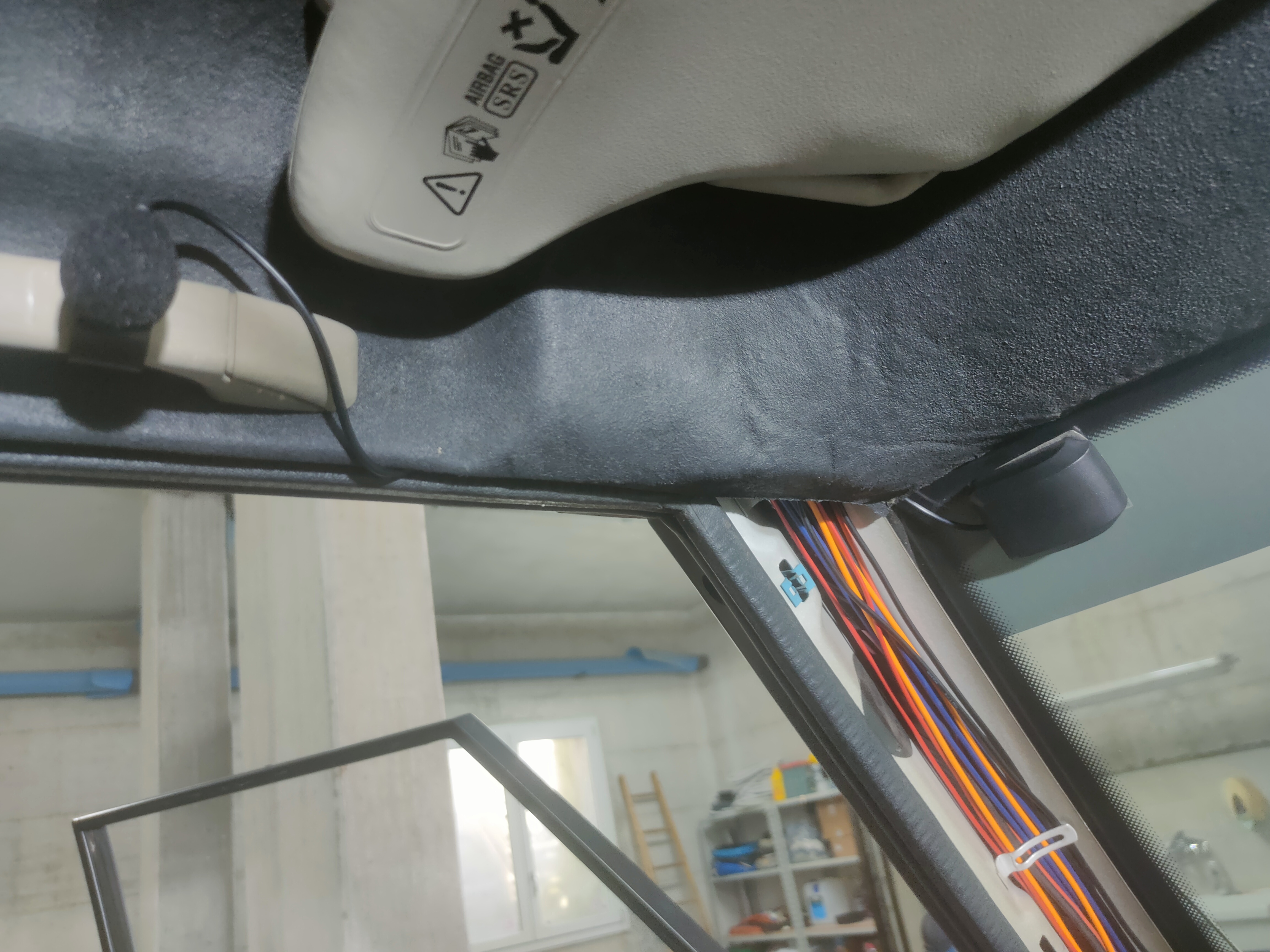

Microfono e GPS
