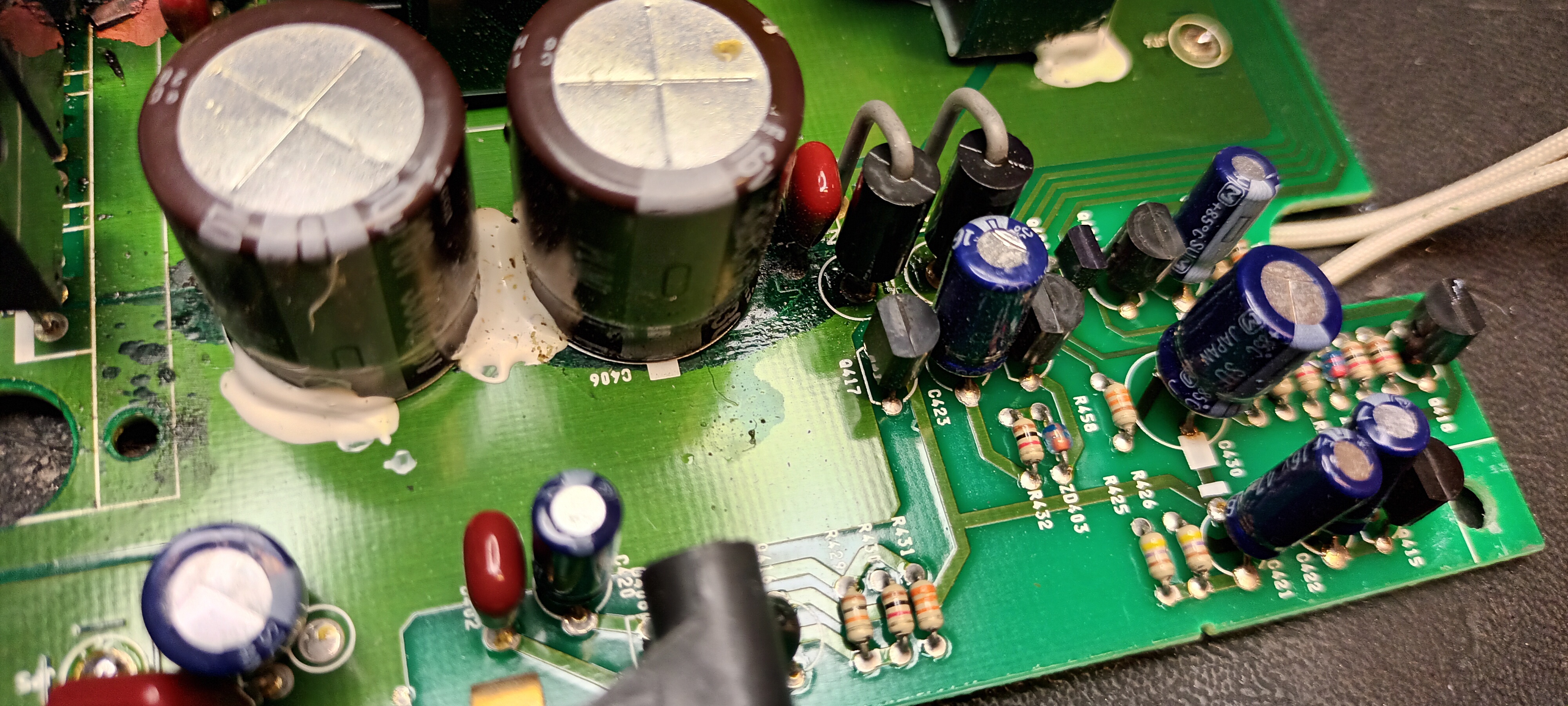

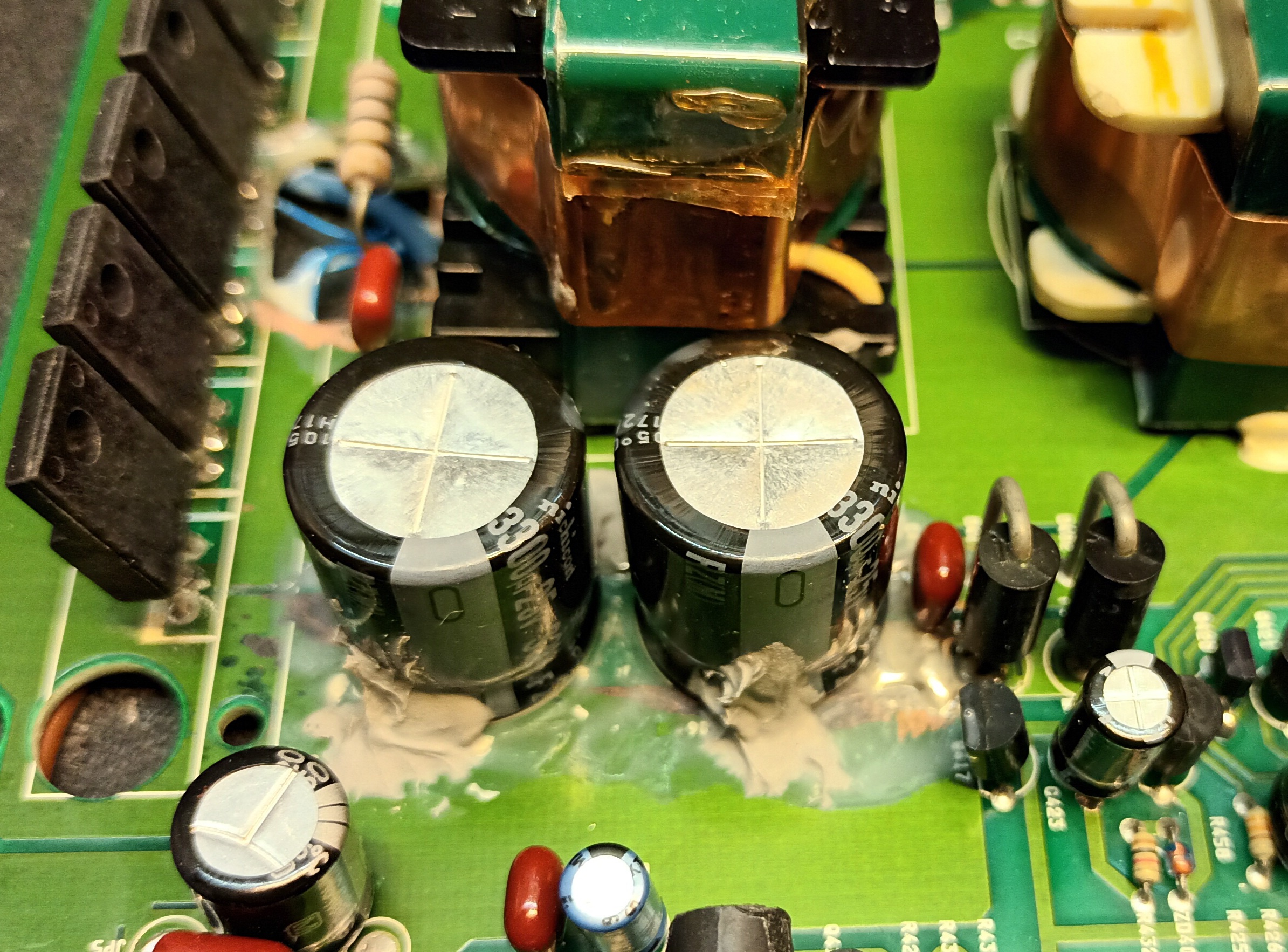

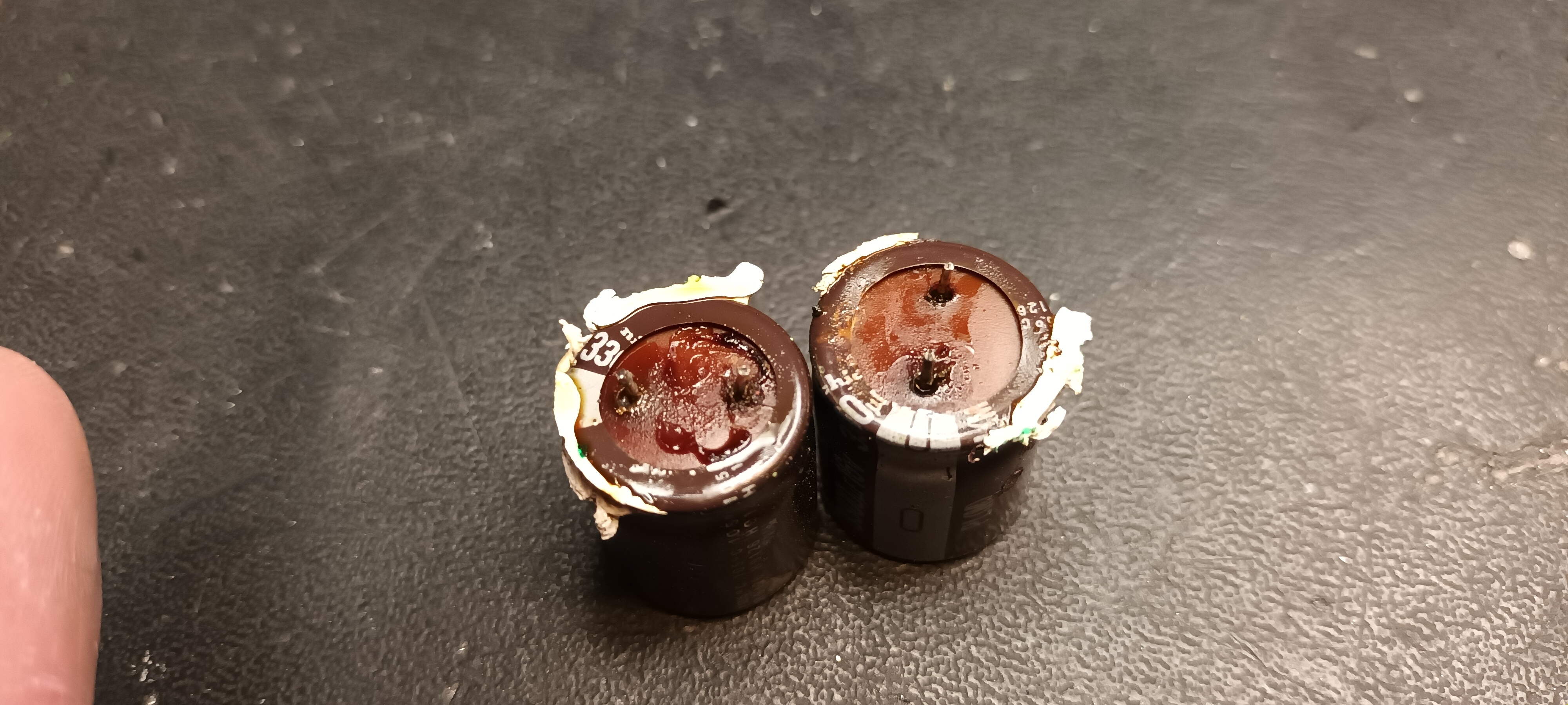

Dopo aver riparato l'ampli Nakamich di @Cosmic , ieri mi è arrivato il secondo 100PA da riparare, quello di @marcosq .
Anche questo ha perso dagli stessi condensatori. Si vedono chiaramente le colature.
Lo smontaggio degli stessi conferma.

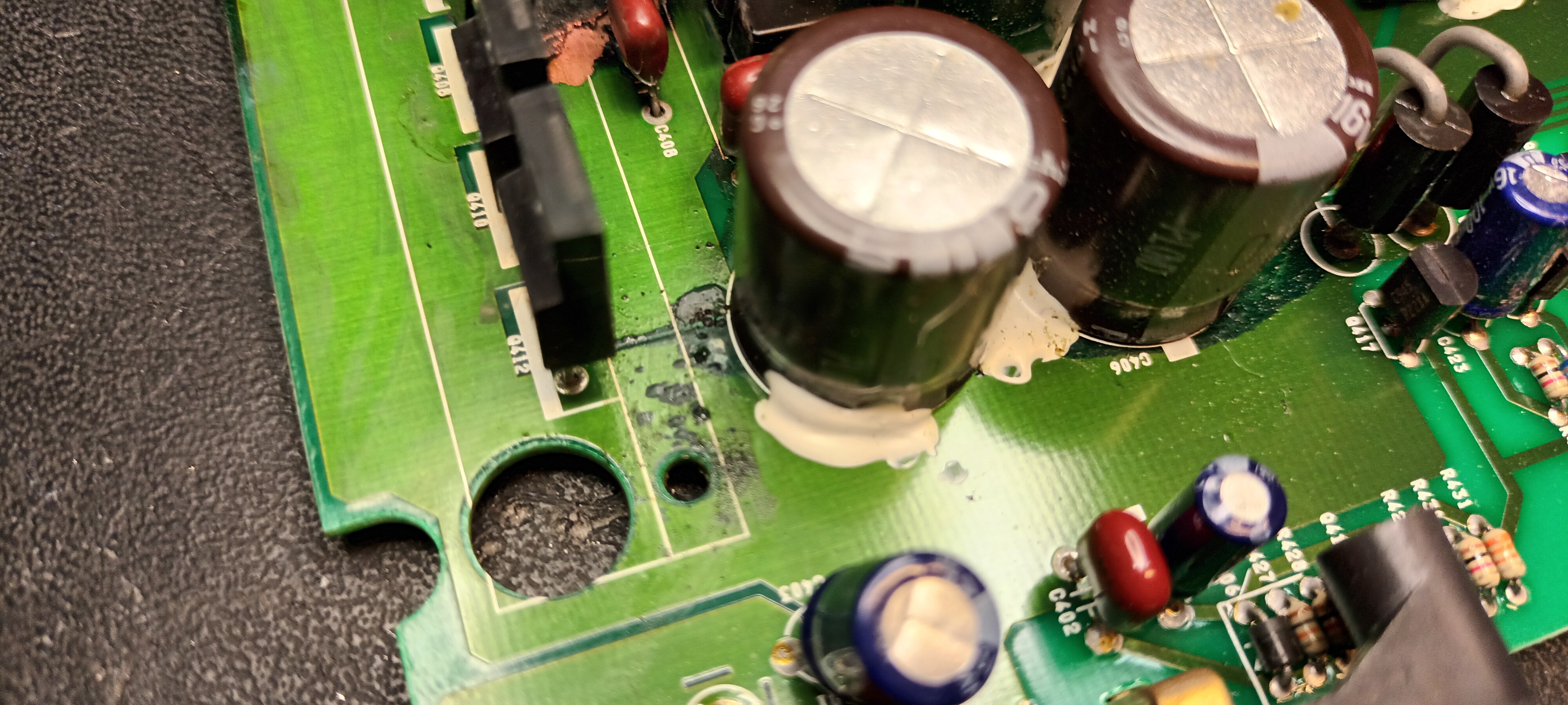

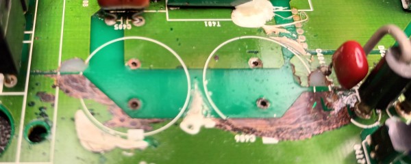

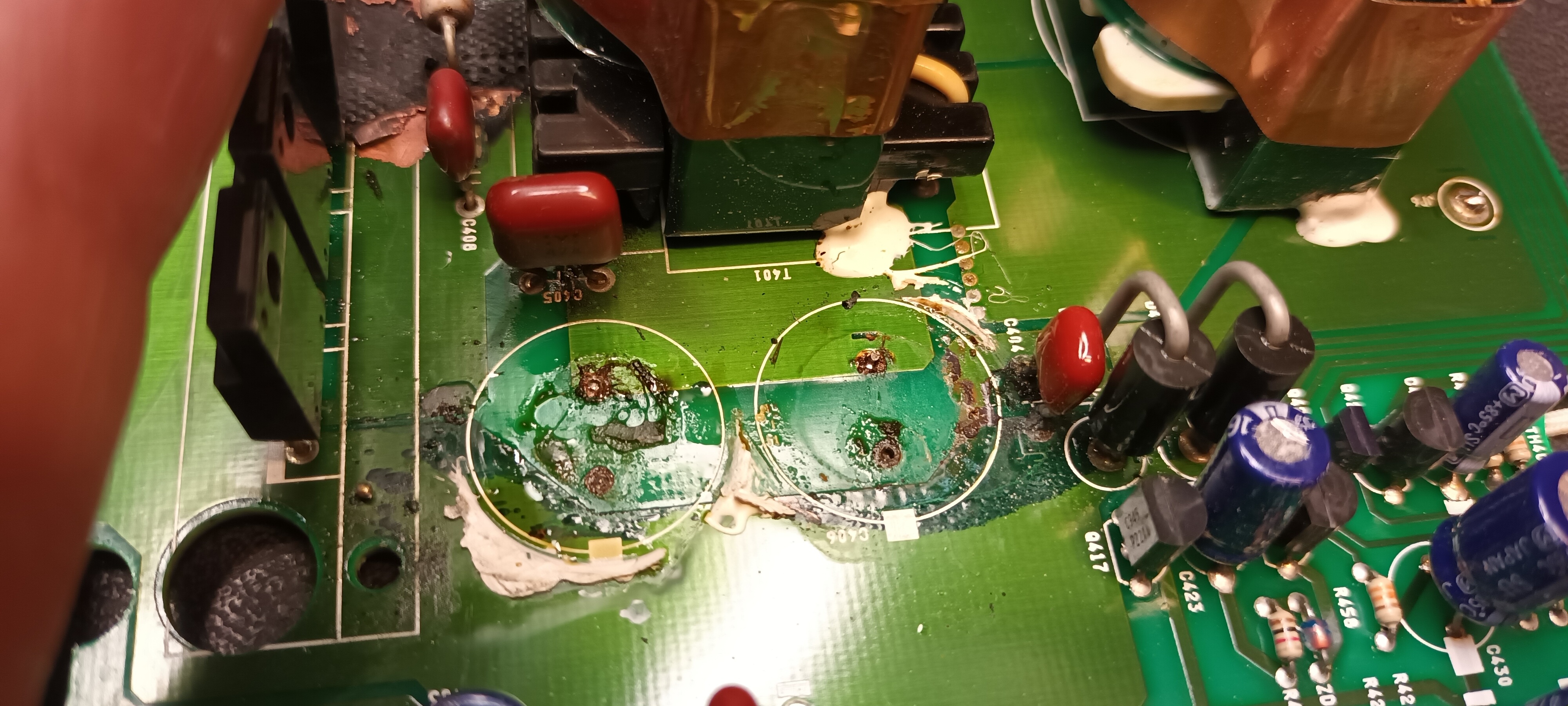

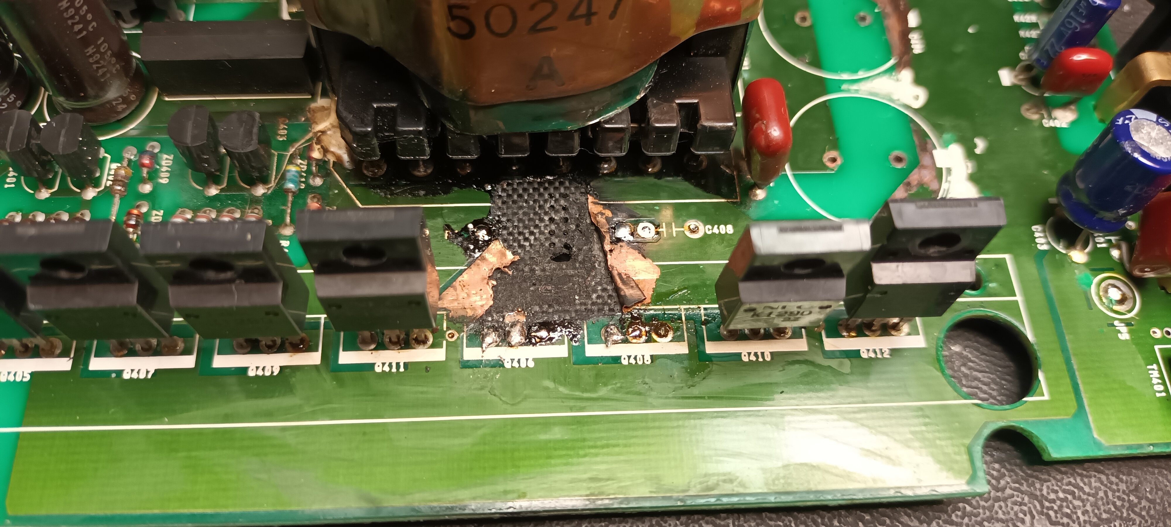

Dopo aver dato una ripulita, questa è la situazione.
Si vede che la corrosione ha "camminato" sotto il solder a ha anche mangiato due pezzetti di pista: si notano le due aree in grigio in cui non c'è più rame.
Questa zona al termine andrà resinata.
Ma il problema più grande è una bruciatura del pcb nella zona dei mosfet, con relativo buco.
Questa zona mi preoccupa un po' perché la zona carbonizzata (da rimuovere) sembra estendersi sotto il trasformatore e non vorrei dover smontare anche lui.
Re: Riparazione amplificatore Nakamichi 100PA - vol. 2
un gran bel casino....
Porca zozza! 'Sti condensatori sono maledetti...

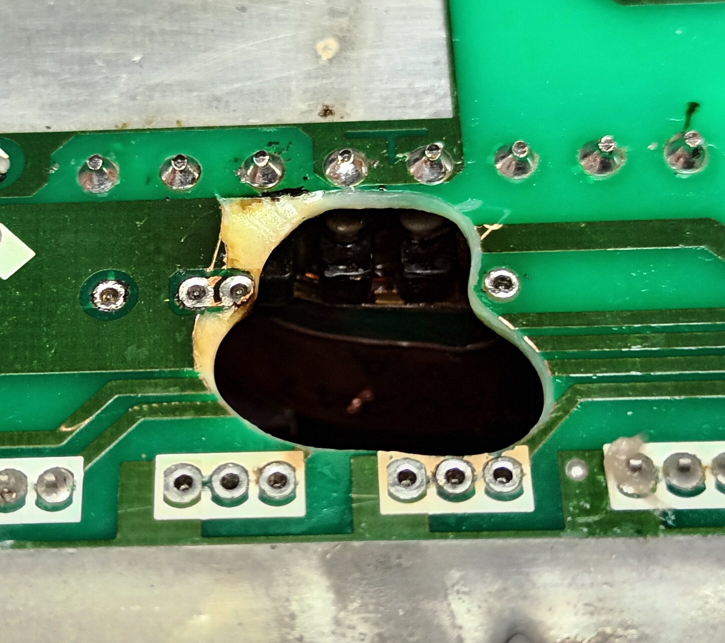

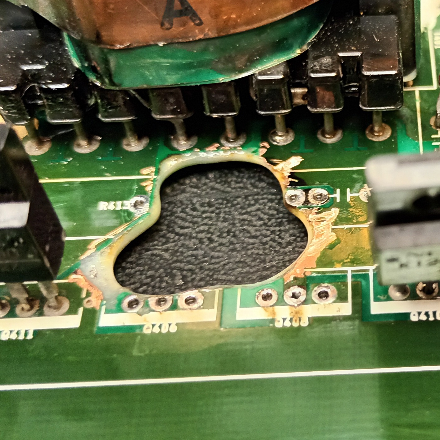

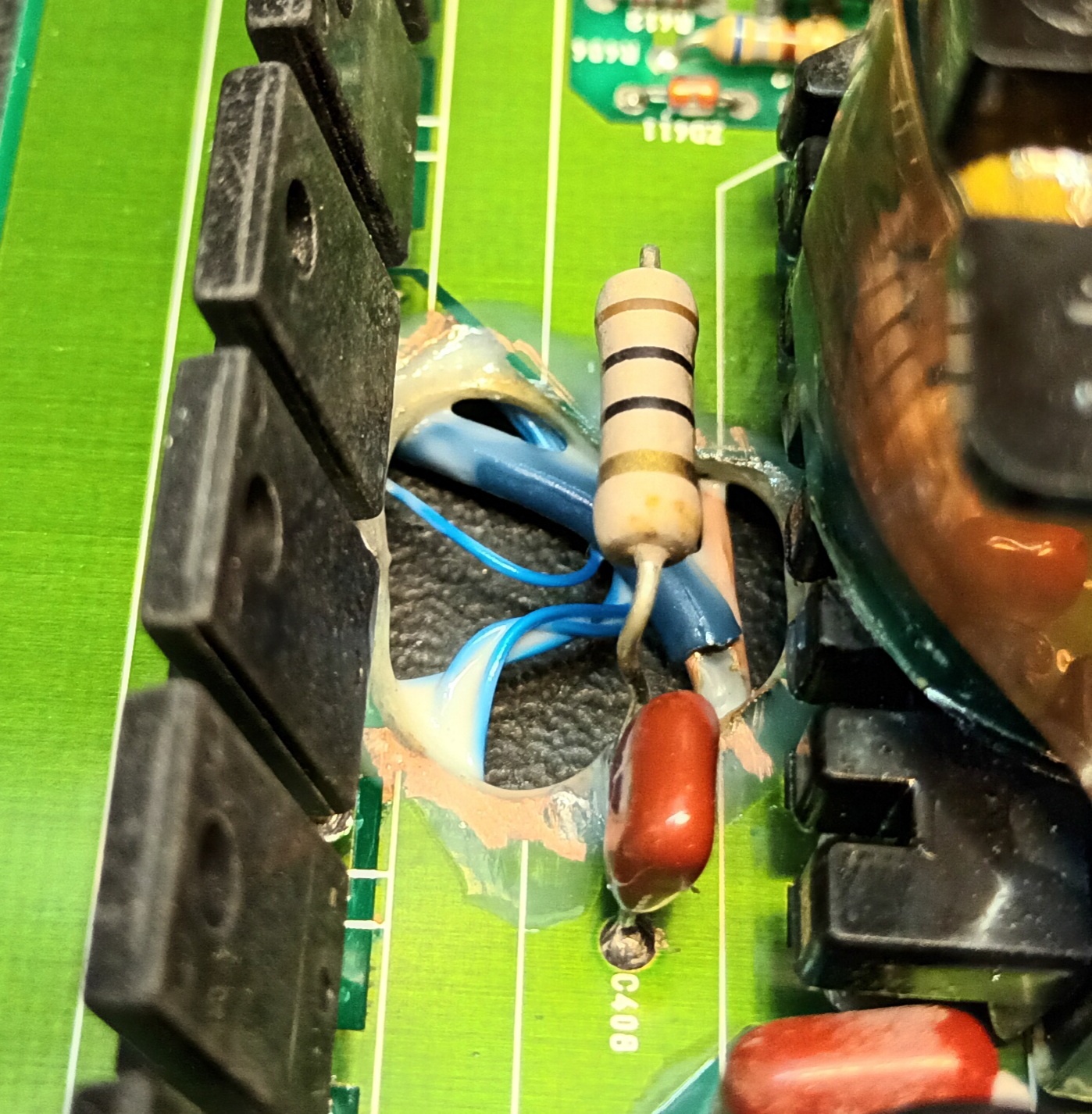

Anche in questo caso ho asportato con il dremel la parte bruciata.
Come si vede la bruciatura sembra non essere arrivata al trasformatore.
Ho ripristinato a filo le connessioni interrotte. Alla fine se funziona metterò le foto definitive.
Ho provato ad accenderlo ma l'alimentatore da banco che ho usato andava in limitazione di corrente.
Ho trovato alcuni mosfet del primario in corto. Così ho sostituito tutti i mosfet (@marcosq me li aveva forniti). Con i nuovi l'alimentatore non va più in limitazione ma l'ampli non si accende.
Per fortuna ho ancora quello di @Cosmic con il quale sto facendo i confronti punto per punto ma per il momento non ne vengo a capo.

Aggiorniamo anche di qua: finalmente sono riuscito a far funzionare l'alimentatore.
Mi era sfuggito il ripristino di una connessione sempre nella zona bruciata. Inoltre mi sono accorto che i fori metallizzati dei due condensatori che hanno perso sono corrosi internamente. Questo fa si che il contatto tra il reoforo + (saldato sul lato bottom) e la relativa pista (che è sul lato top) non sia ottimale perché lo stagno non riesce a risalire all'interno della metallizzazione del foro. Ho ovviato forando il pcb e passando un filo dal top al bottom. In questo caso si può fare visto che la scheda è doppia faccia e si riesce a vedere chiaramente come girano le piste. Fosse stato un pcb multilayer sarebbe stato sconsigliatissimo perché avrebbe potuto causare interruzioni di piste interne o corti tra layer differenti.
In ogni caso, alla fine, ho acceso e verificato che l'ampli funziona; @marcosq ha già ricevuto il video dimostrativo.
Successivamente ho ricappato completmente la scheda alimentatore e iniziato la scheda amplificatore. Se tutto va bene questa sera la finisco e domani lavo entrambe al lavoro.
Poi farò le foto di rito e infine rimonterò il tutto.

E dopo il lavaggio resinatura delle zone tagliate e delle filature di ripristino e poi incollaggio dove necessario.
Resinatura della zona di solder corroso sotto ai due condensatori che hanno perso e incollaggio degli stessi.
Resinatura della parte di pcb tagliata.
Modifiche filari e resinatura / incollaggio delle stesse.
Il filo bianco è relativo al gate di un mosfet. I quattro wire-wrap blu sono i collegamenti dei gate. Il cavo blu grande e quello scoperto sono la massa.
Qui, oltre ai precedenti si vede anchd il ripristino della connessione della 12V che mancava.
Dopo queste fasi ho rimontato tutto e testato l'amplificatore che risulta completamente recuperato.
