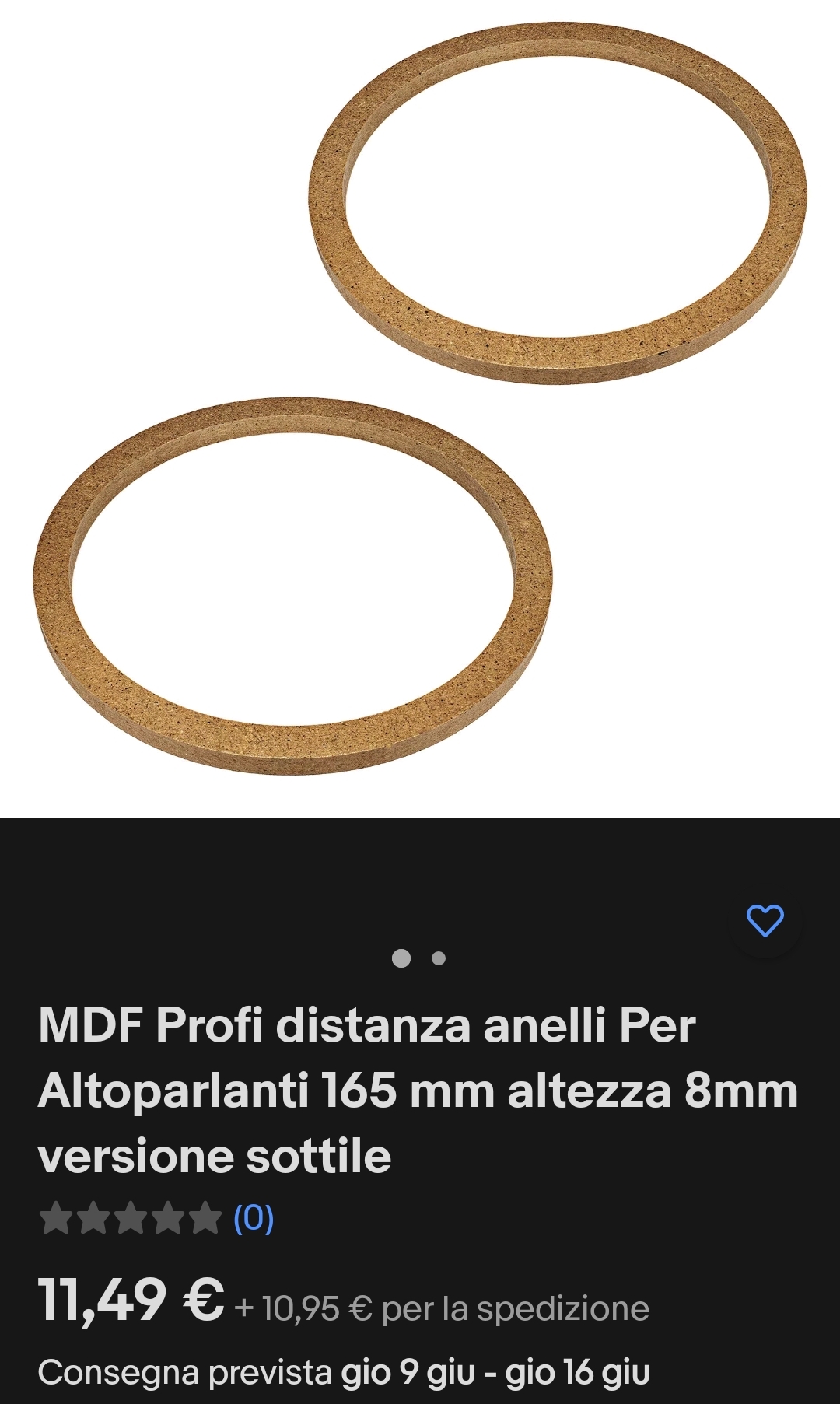

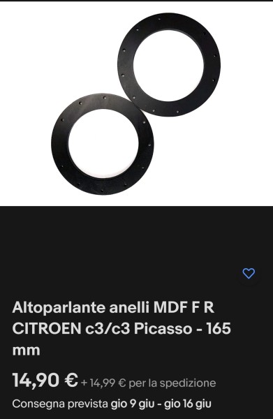

- BrividoSonoro
- Messaggi: 781
Re: Citroen C3 III serie, come migliorare?
Si trovano già fatti, ma è meglio verificare se ci stanno in altezza e senza grandi modifiche

Esistono anelli già fatti (ti hanno già risposto).

Ok per gli anelli

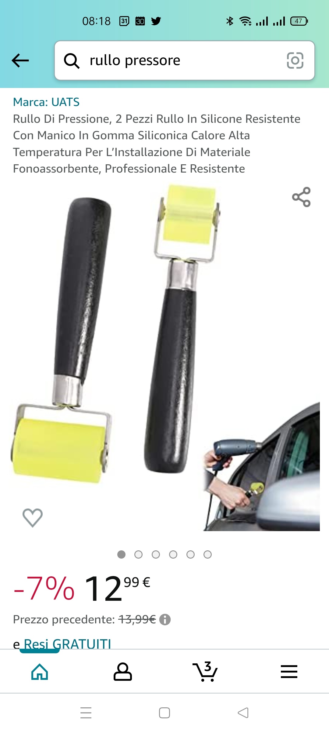

Ordinato il reckhorn.
Avete da consigliare un rullo adatto che vada bene all'interno della portiera?

- ilbaronerosso69
- Messaggi: 599
- Iscritto il: 21 mar 2022, 16:18
Io ho avuto altri ruoli lisci e il suo lavoro lo fanno…ma secondo me quello marchiati stp essendo zigrinato e col rullo in metallo ha una marcia in più…ho potuto notare che si hanno gli stessi risultati di un rullo liscio facendo meno sforzo…però visto che stiamo parlando di una decina di euro opterei per questo…sicuramente essendo in legno e metallo e anche molto più resistentegoldrake74 ha scritto: ↑9 giu 2022, 6:48 Ordinato il reckhorn.

- goldrake74
- Messaggi: 75
- Iscritto il: 26 apr 2022, 21:00
@BrividoSonoro grazie per la risposta!
@ilbaronerosso69 grazie, la differenza di prezzo è minima rispetto al liscio, adesso decido quale prendere.
Sulla Punto l'avevo schiacciato solo con i guanti, ricordo un'estate con la macchina parcheggiata al sole in una portiera si è scollato parte del dynamat. ricordo ancora il finestrino
- Messaggi: 3929
Se proprio vuoi risparmiare fai con il culo di un cacciavite.
O con un martello di gomma.
Il primo rullo me lo sono fatto da solo con un rullo di vernice ed un tondo di alluminio

Io ho usato un prodotto generico non alluminato.
Anche io ho usato il manico di un cacciavite per pressarlo.. Dopo cinque anni, quando ho aperto per mettere un secondo strato, questa volta di Reckhorn, era tutto perfetto. Il materiale si era sbriciolato in alcuni punti, dove lo avevo scaldato molto per piegarlo attorno a degli spigoli. Quindi si era cotto.
Nulla di chè. L’ho levato dove si sbriciolava, ed ho applicato il Reckhorn sul primo materiale sempre usando il manico del cacciavite.
