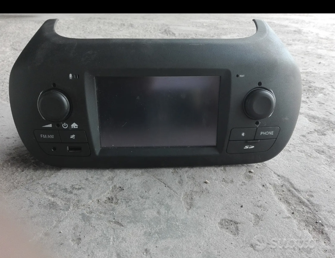

L'autoradio di base è quello con l'LCD ma senza navigatore, ne linko uno che dovrebbe essere uguale
https://www.subito.it/accessori-auto/fi ... 858342.htm

L'autoradio originale è sicuramente da rottamare, da smontare e mettere in una scatola giù in cantina.
Ci sono predisposizioni ad hoc per sostituire questo apparecchio, ad un din o a due din, nero o grigio, così puoi acquistare una nuova autoradio e iniziare con la sorgente che suona, che non fa solo "rumore".

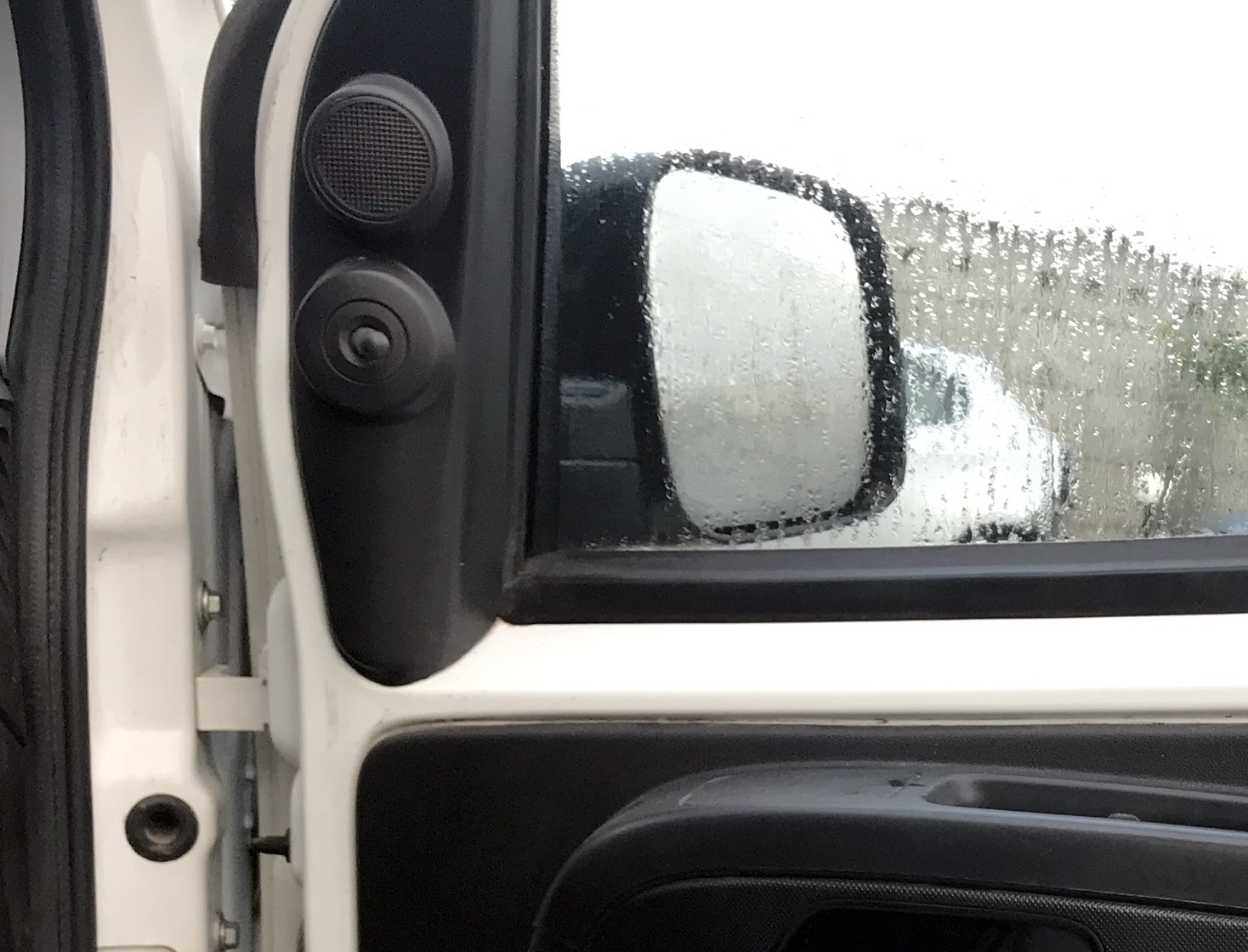

Potresti, ma te al butto lì, trovare da un demolitore i triangolini specchietti e posizionare un tweeter. Nella predisposizione anteriore della portiera creare un anello in legno e mettere un midwoofer.
Un due vie che sicuramente ti riproduce la musica senza dare di stomaco.

Il pacchetto da rimuovere e stipare nel dimenticatoio.
qui potresti metere il tweeter.
Questa è la portiera dove potresti mettere il midwoofer.

I woofers sono molto in basso, rispetto alla seduta. quindi serve almeno un tweeter abbastanza “impegnativo”, per poterlo incrociare più basso possibile con i woofers. Altrimenti, a sinistra, perderai molta gamma media.

Per quanto riguarda la sorgente, io di casa Fiat, recenti, ne conosco 5. Quella con il Blu&me della grande punto ultima serie, che ha mia moglie. Quella Uconnect che avevo sulla Panda, quella con navigatore e touch che ho sul Ducato, quella basica con il viva voce che ho sul Dobló e, purtroppo, la tua del Fiorino/Qubo. T_T T_T T_T
Tutte, con un intervento elettronico attraverso un DSP, sono in qualche modo “ricuperabili”, in un sistema di buona qualità senza pretese di qualità “assoluta”. Hanno una risposta equalizzata ma tutto sommato un audio decente. Quella del Fiorino/Qubo, che è quella che hai tu, purtroppo è assolutamente irrecuperabile. Ha un suono TERRIBILE. Come ti ha anticipato Synagryda, va ELIMINATA. ^^
Esistono delle mascherine commerciali che con 20 Euro ti ripristinano il vano come standard ISO. :yes:
E a questo punto, partirei da qui. :)
Se non vuoi spendere molto, cerca una sorgente con DSP incorporato e con la possibilità di gestire un sistema attivo a 3 vie. Ovvero, che abbia almeno tre uscite preout, configurabili come “bassi, medi, alti” e che tra bassi e medi possa gestire frequenze di incrocio da sub woofer (60/80 Hz). Ad esempio Pioneer DEH-P80PRS, Alpine UTE-93DAB, che sono solo le due di cui sento più parlare.
