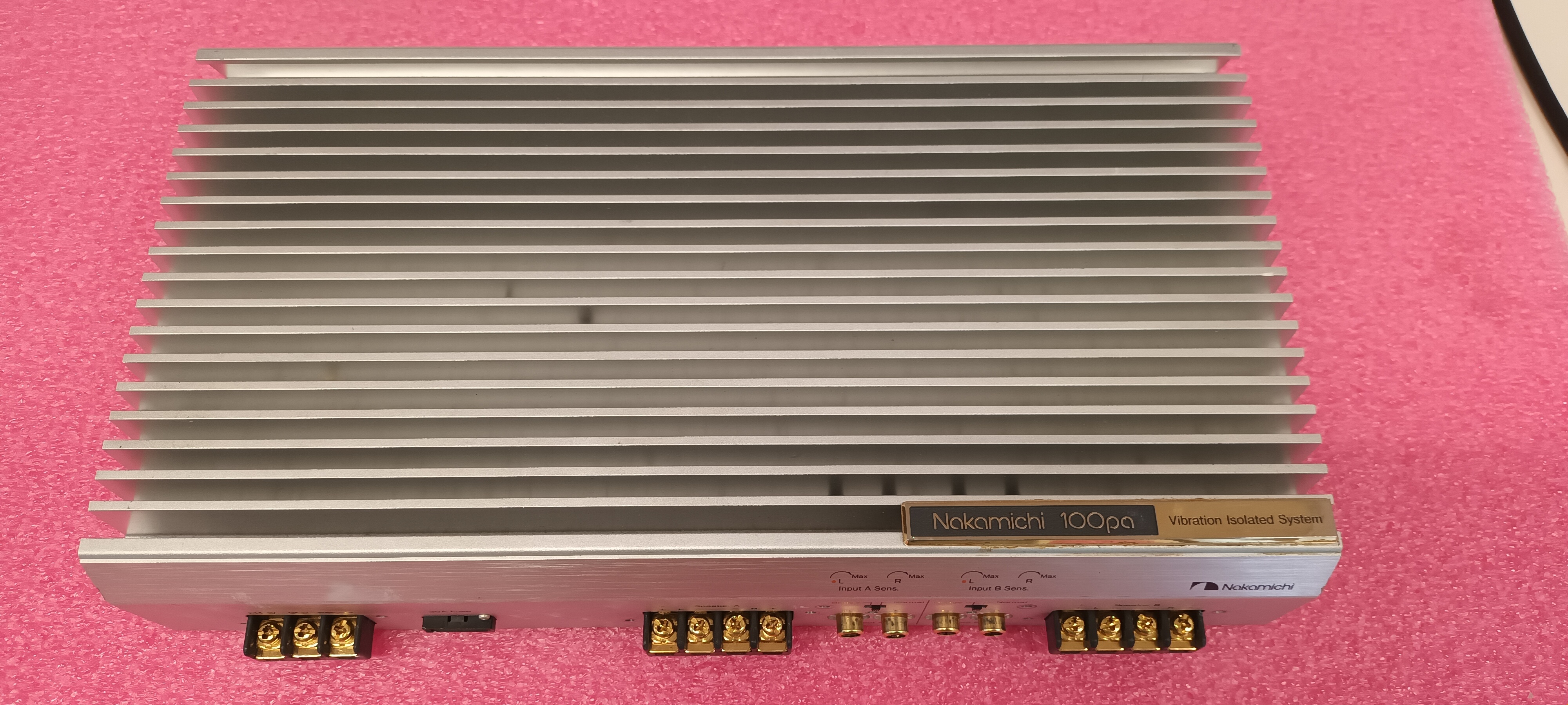

Ciao a tutti, apro questa discussione per descrivere la riparazione di un ampli Nakamici 100PA di proprietà dell'utente @Cosmic .
Questo è l'oggetto.

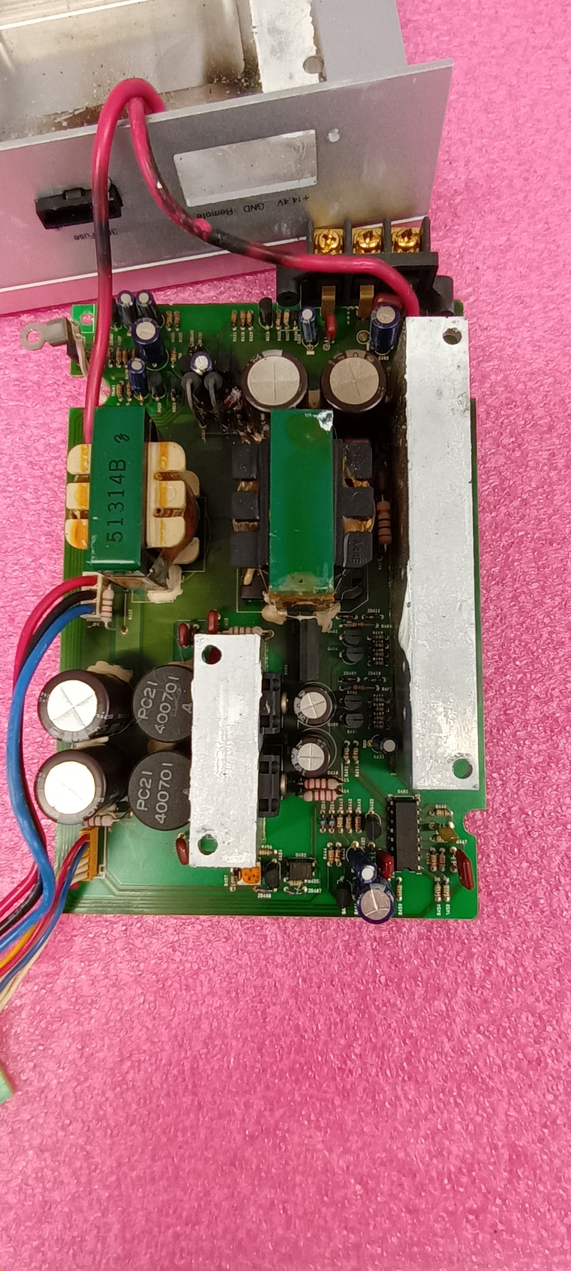

Lo stesso, dopo anni di onorato servizio, ha fatto il botto. All'apertura si presenta così.
L'apparato è composto da due schede: alimentatore e amplificatore. Smontando la scheda alimentatore, questa è la situazione.
In pratica i condensatori elettrolitici di ingresso hanno perso elettrolita e l'alimentazione è andata in corto.

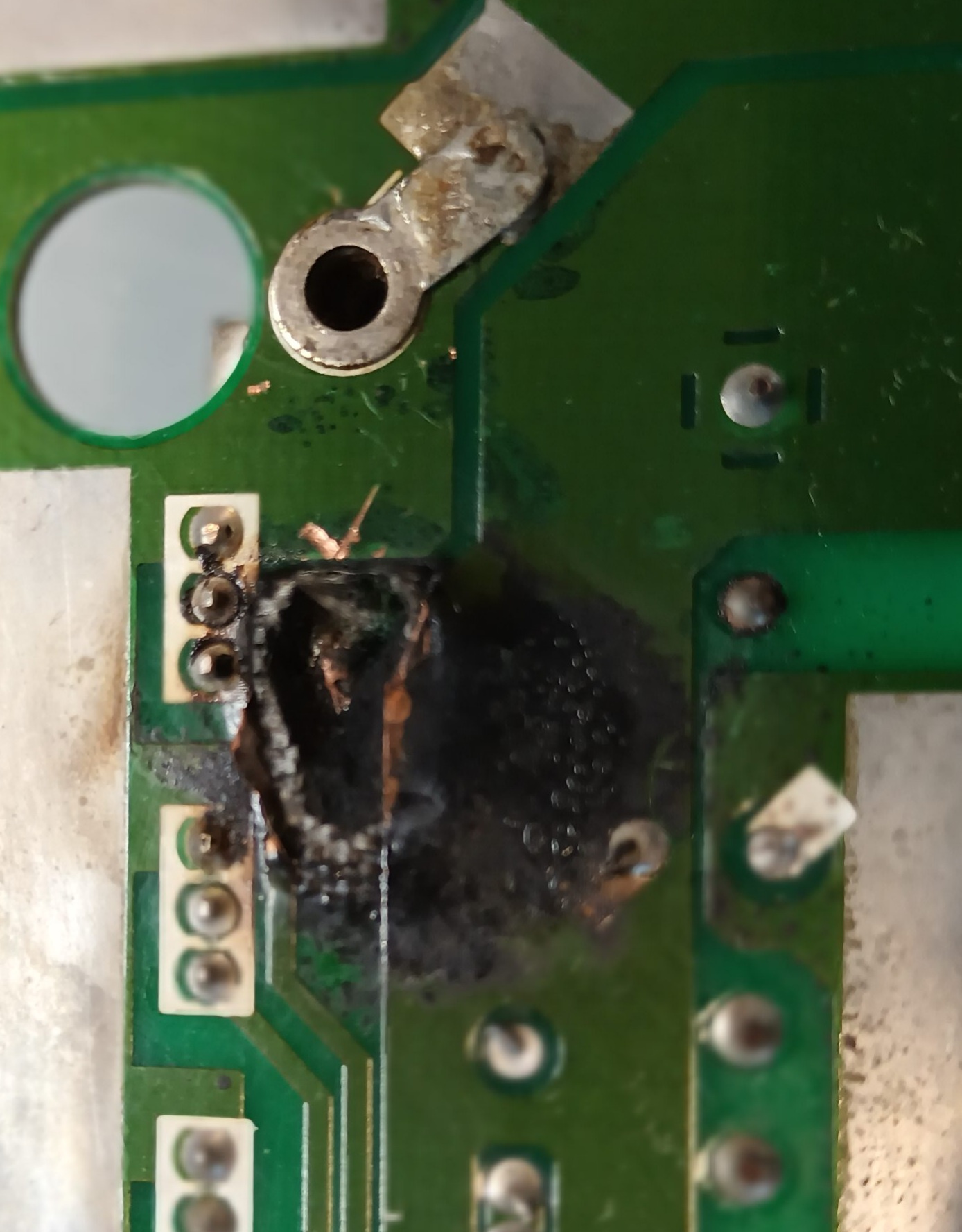

- max1974
- Messaggi: 1888
Re: Riparazione amplificatore Nakamichi 100PA

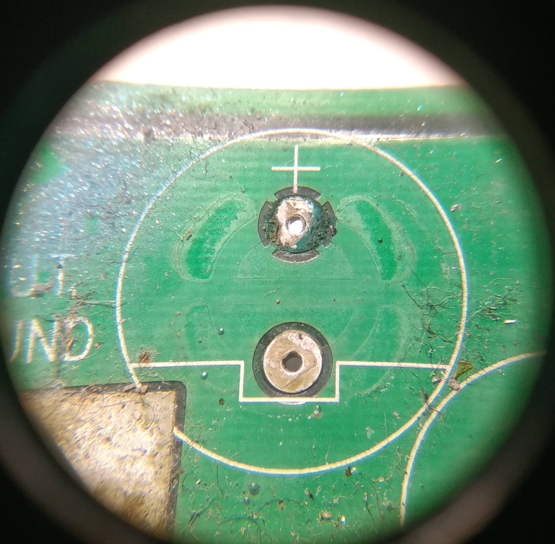

Questi i danni più in dettaglio:
Sul lato bottom si riscontrano piste sollevate e un buco sul circuito stampato.

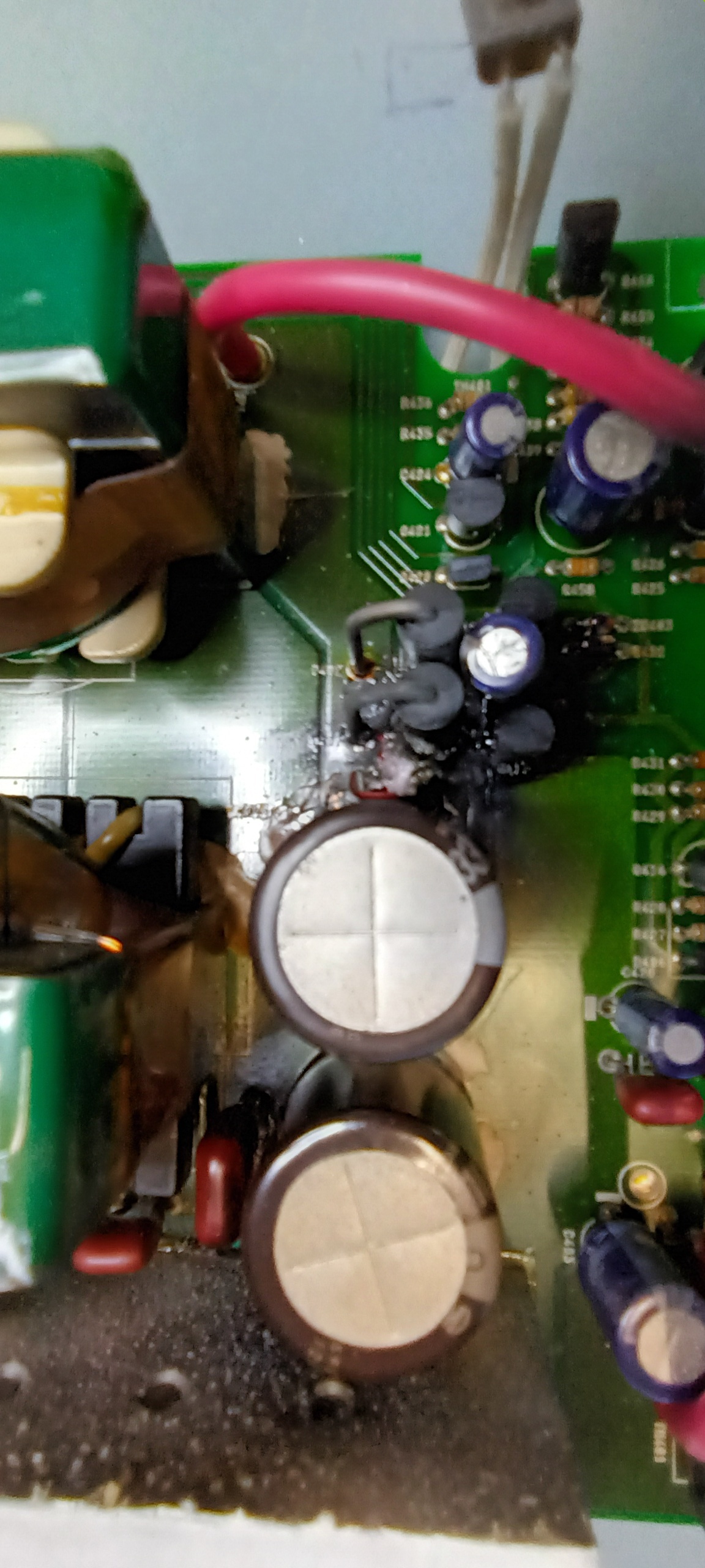

- max1974
- Messaggi: 1888

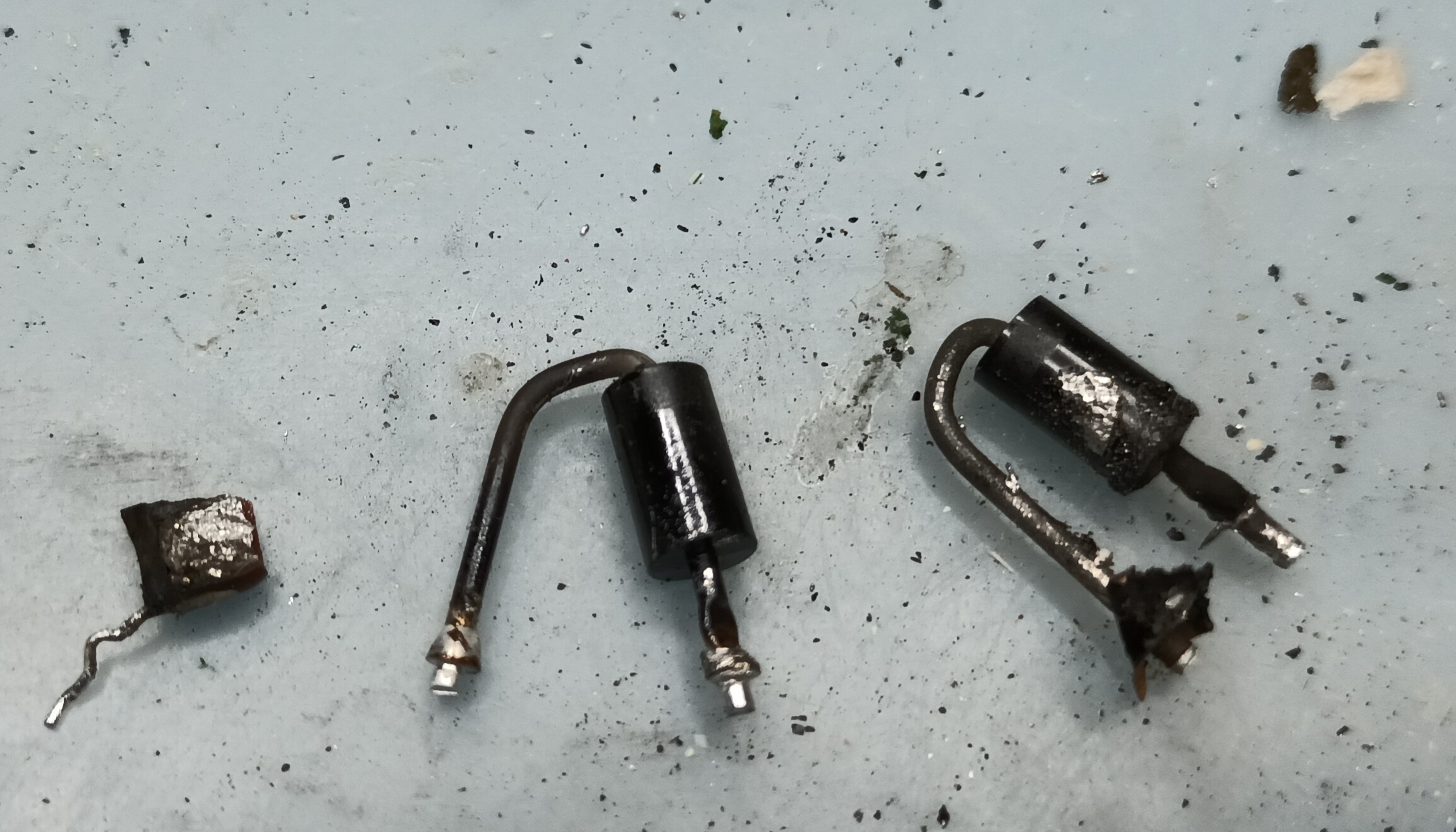

Lo smontaggio dei due elettrolitici mostra chiaramente che sono loro la causa del danno.
Questi invece sono i due diodi anti inversione e il condensatore di ingresso che è stato bruciato sul rogo.
Il condensatore non può essere identificato dai resti, quindi per individuarne il valore faremo riferimento al service manual del modello PA-304 che ha l'alimentatore abbastanza simile. Il componenente risulta essere da 100 nF.

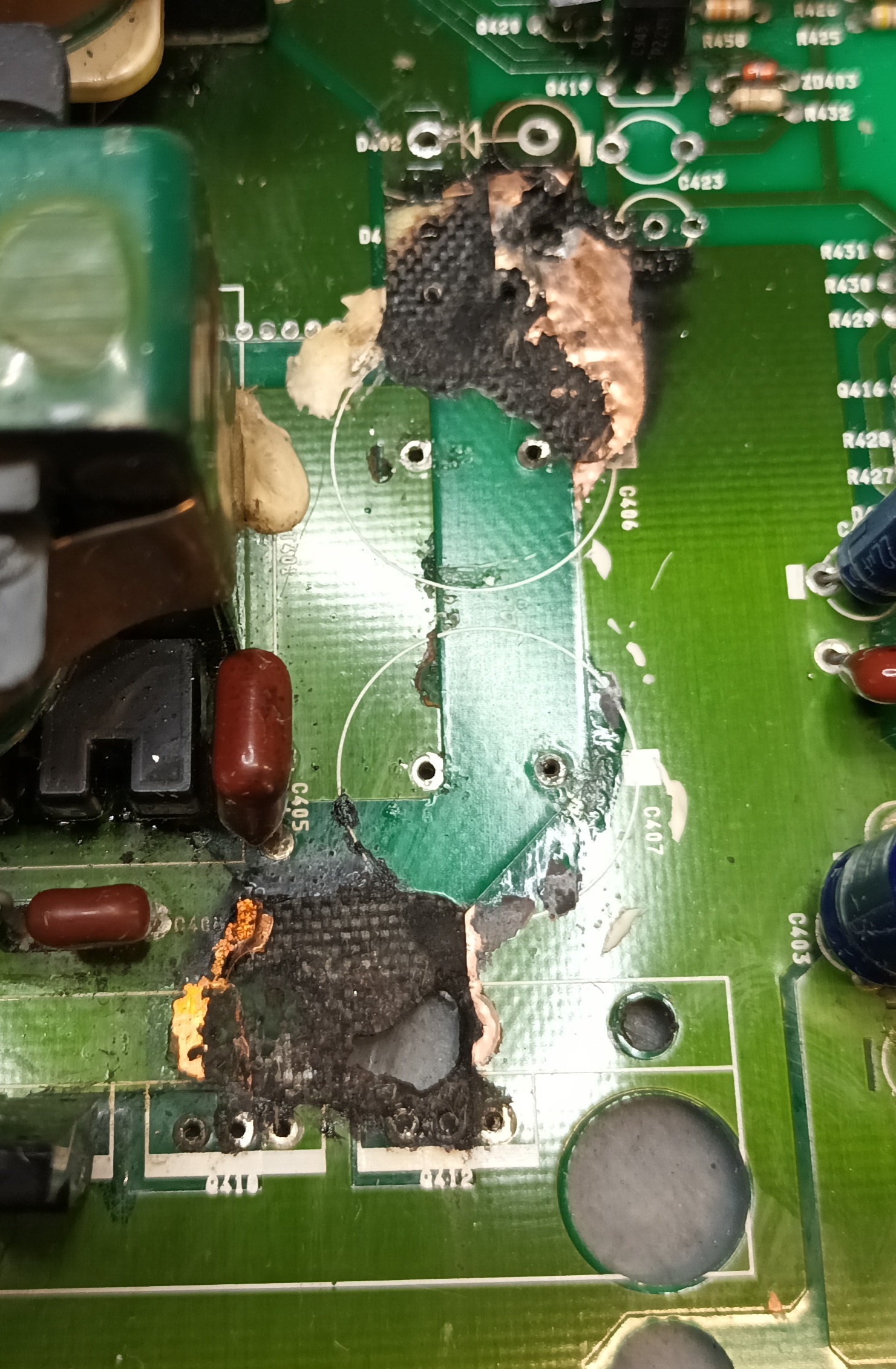

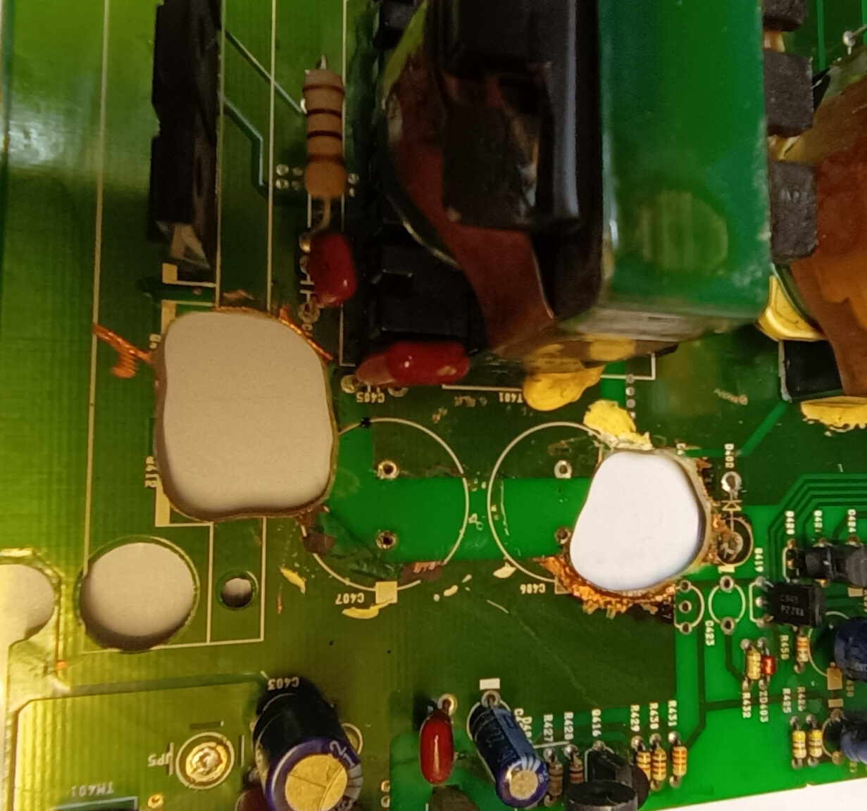

Una volta smontati i componenti e ripulita la scheda dalla fuliggine, la situazione si presenta così.
In pratica le zone danneggiate sono abbastanza limitate. Le bruciature hanno causato l'interruzione delle piste più sottili (gate dei mosfet) e il sollevamento delle aree in rame più estese (delaminazione).
Inoltre il carbone formatosi è conduttivo e va pertanto rimosso.

Lavorando di dremel ho asportato le parti carbonizzate come farebbe un dentista con le carie.

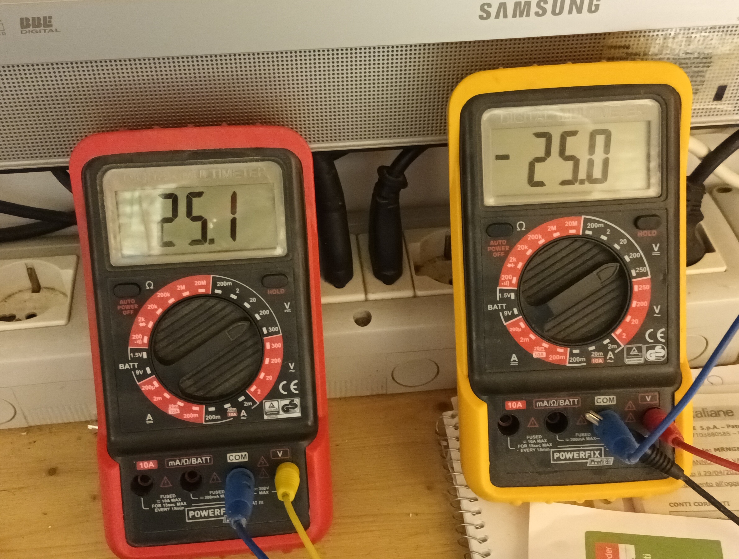

A questo punto ho montato dei componenti volanti (cercando tra i cassetti di casa) per provare a riaccendere l'alimentatore.
E finalmente l'accensione.
Sulle due uscite di potenza risultano presenti i +25V e i -25V previsti.
Ho anche provato a far suonare l'amplificatore e lo stesso risulta funzionante su tutti e quattro i canali.
Chiaramente, essendo tutto smontato e senza dissipatori, l'ho provato a bassissimo volume.
Ora farò la lista della spesa per i componenti da ordinare: diodi, condensatore poliestere di ingresso ed elettrolitici per il recap completo.
Seguiranno aggiornamenti.
Ottimo! Complimenti.max1974 ha scritto: ↑15 mag 2022, 17:32 A questo punto ho montato dei componenti volanti (cercando tra i cassetti di casa) per provare a riaccendere l'alimentatore.
Ciao,
in effetti quei condensatori Nichicon, con piattello inferiore in resina fenolica, in uso fino alla prima metà degli anni '90, sono un piaga, non è tanto raro trovare situazioni di trafilamento di elettrolita che, purtroppo, se non scoperte in tempo, portano a questo tipo di danni.
In pratica, appunto, quei condensatori perdono ermeticità a dimostrazione che, riguardo i problemi dei condensatori, non ci sono solamente casi di anomalie evidenti (il tipico condensatore gassificato "gonfio") ma anche casi dove non c'è nessun indizio visivo se non dopo averlo dissaldato e guardato sotto di esso.
In diversi casi infatti ho riscontrato, proprio su questa stessa tipologia di Nichicon (ad esempio in ampli Zapco prodotti nei primi '90), fenomeni di trafilamento, quello qui sotto in foto fortunatamente era nella fase iniziale.
Il peggio che può capitare è quando la corrosione si estende, carbonizza il pcb che diventa conduttivo, fino a portare in conduzione ad esempio i mosfet di pilotaggio del trasformatore (che hanno tipicamente il drain connesso a positivo batteria attraverso il primario del trasformatore) e si rischia di fare un falò..
Poi va da sè che, al netto di potenziali danni, condensatori elettrolitici con 30 anni alle spalle sono da considerarsi degradati.

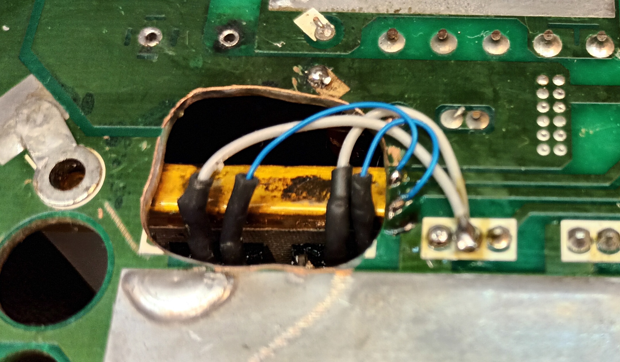

In realtà quella è la parte che mi preoccupa di meno.
Per il momento ho ricollegato i source dei due mosfet alla pista di potenza grattando il solder di quest'ultima sul lato top.
Per quanto riguarda i drain invece ho fatto dei ponticelli di filo verso il pin di drain del mosfet successivo (fili grigi) mentre per i gate ho usato dei wire-wrap collegati a quello che rimane delle piste originali (fili blu).
Sia a vista che al tatto mi sembra tutto abbastanza robusto e stabile per cui penso sia sufficiente così.
Ho anche isolato il dissipatore dal pcb con due strati di nastro kapton. Vorrei isolare in qualche modo le zone di rame scoperto dove ho lavorato di dremel. Devo vedere se al lavoro riesco a rimediare qualche goccia di resina.
