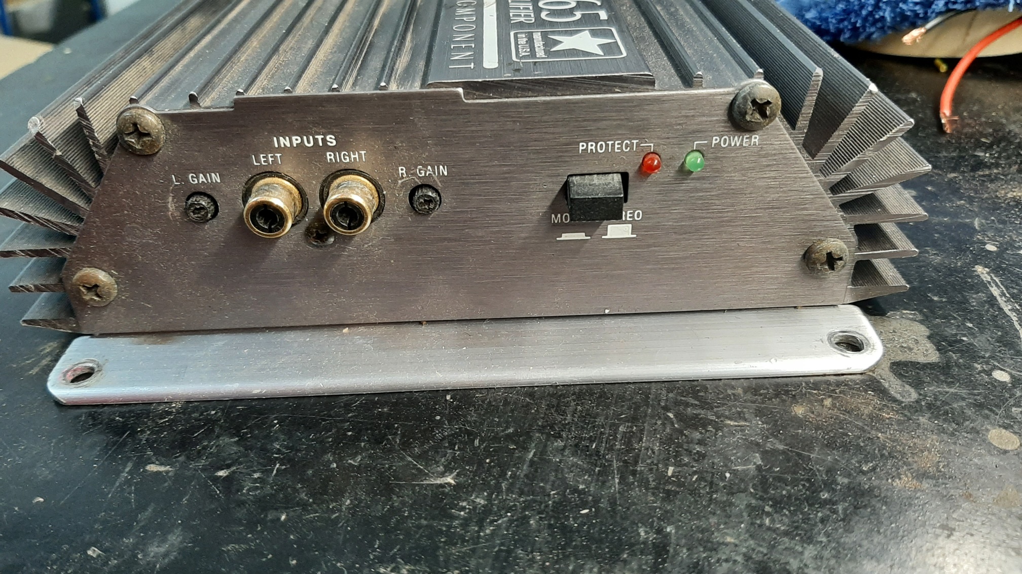

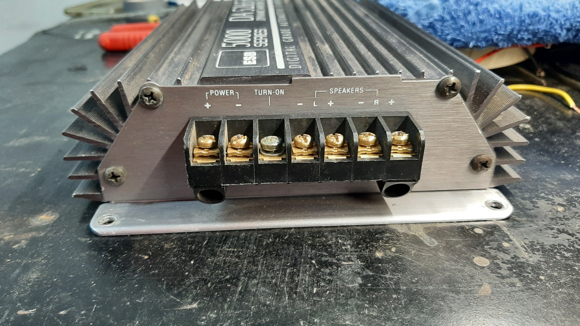

Salve a tutti, non trovo più il libretto dell'amplificatore in questione un ESB DA5265 e avrei necessita di sapere il collegamento in MONO delle uscite, ricordo che è un rebranding
dello Zapco Z100, quindi se qualcuno ha lo Z100 il collegamento è identico. In rete non sono riuscito a trovare nulla...

Prova a misurare in ohm, naturalmente ad ampli spento e completamente scollegato, tutte e 4 le uscite altoparlanti rispetto al negativo di alimentazione. Troverai che due poli sono collegati a massa o hanno una resistenza molto piccola verso massa.
Ecco. Devi prendere GLI ALTRI DUE. Quelli NON A MASSA.
Solitamente si dovrebbero prendere i due positivi. Perchè il collegamento in bridge prevede che alimenti l’ingresso con un canale in controfase e poi prendi i due positivi in uscita.
Ma molti amplificatori, per migliorare la dinamica, mantengono l’inversione in ingresso anche nell’uso in stereo, cambiando la serigrafia delle uscite per ripristinare la polarità corretta.
Quell’ampli li ha il deviatore stereo/mono, quindi, oltre che cortocircuitate i due canali, probabilmente inserisce il circuito invertente solo nell’uso in bridge. Quindi potrebbero essere effettivamente i due morsetti indicati con il “+”.
Misurando con il tester, trovi comunque di sicuro i negativi e sei sicuro di escluderli dal collegamento.

Grazie per la risposta....io mi ricordo, e ho notato anche su altri amplificatori, che di solito si usa il positivo di un canale e il negativo dell'altro...ma in questo caso non saprei quale.
- zapco.jpg (61.86 KiB) Visto 1029 volte

Allora ho effettuato le misure e ho rilevato questo:
Tra telaio e negativo alim. open line quindi il negativo non è a massa.
Tra +R e -L 0,2 ohm
Tra +R e negativo RCA 0,2 ohm
Tra -L e negativo RCA 0,2 ohm
Tra +L e -R 3 Kohm
Tra +L e negativo RCA 80 Kohm
Tra -R e negativo RCA 80 Kohm
Ho collegato il sub -R e +L collegando una sorgente stereo, se metto l'interruttore in mono, spostando il balance si sente solo a un canale, se metto l'interruttore in stereo, con il balance al centro si sommano i canali, spostando il balance si sente il sx o dx.
C'è qualcosa che non mi convince in questo collegamento mono.
In stereo funziona benissimo.

In quanto al primo punto, ok. Non è forse cosa comune ma non è un problema.
Tuttavia, semmai è il telaio che “non è a massa”. Oppure non ho capito cosa hai misurato.
E non è nemmeno comune che siano a massa i negativi degli RCA. Perchè normalmente lo sono nelle sorgenti. Ed il fatto che lo siano anche gli RCA dell’amplificatore, potrebbe generare loop di massa. Potrebbe essere una caratteristica o qualcosa da indagare.
Farei la misura tra il morsetto negativo di alimentazione e i 4 morsetti degli altoparlanti, per essere sicuro. Se rilevi gli stessi valori, va bene.
Ipotizzando che le misure dagli RCA siano da considerare corrette, il collegamento che hai fatto è giusto.
Sugli effetti dell’interruttore si possono fare delle ipotesi.
L’amplificatore è sicuramente tra quelli che mantengono l’inversione di fase del canale, in questo caso il destro, quindi per eseguire il collegamento in “bridge” basta alimentare entrambi gli RCA e prelevare il segnale dai “veri positivi”.
Infatti, come hai misurato, il morsetto indicato come “-R” è in realtà un positivo. Mentre il +R è in realtà il negativo.
La conseguenza è che con l’interruttore in “stereo” e balance al centro, ascolti in “bridge”. E che girando il balance si abbassa il suono.
Probabilmente l’interruttore “mono/stereo”, dato il comportamento, esclude uno dei pin e collega entrambi i canali al pin che rimane. In modo da avere il massimo bilanciamento del bridge.
Ma interpellerei @Etabeta a tal proposito, che sicuramente puó illuminarci anche sul fatto che gli RCA abbiano il negativo a massa. O che risulti a massa misurato in continua. Che forse è più corretto.

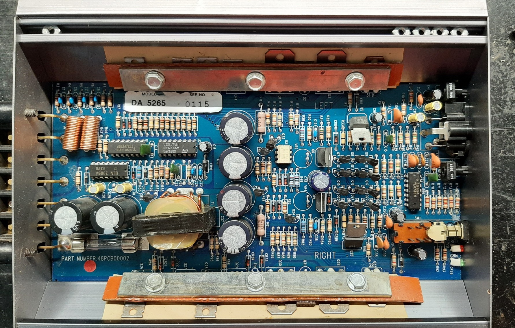

per prima cosa occorre distinguere la massa alimentazione e massa audio, sono due riferimenti distinti, ciò è tipico di tutti gli amplificatori dotati di trasformatore di alimentazione che isola galvanicamente appunto i due riferimenti di massa.
I due riferimenti di massa quindi possono, oppure no, a seconda di come è progettato l'amplificatore, essere accoppiati interamente. Tipicamente l'accoppiamento è tramite una rete R/C cioè resistenza in parallelo a condensatore ciò al fine di spezzare eventuali loop di massa. Questa premessa è per dire che, è da considerarsi nella norma che non via sia continuità tra massa alimentazione e massa audio (ovvero il riferimento di massa di tutta la sezione audio, dagli ingressi fino all'uscita).
Riguardo poi l'eventuale, o meno, continuità tra la massa alimentazione e il corpo metallico dello chassis, tipicamente è così (cioè vi è solitamente perfetta continuità tra la connessione massa alimentazione e il corpo dello chassis), ma ciò non è sempre vero, cioè in alcuni casi il telaio viene lasciato flottante (o con accoppiamento puramente capacitivo quindi isolato in continua), ovvero non connesso alla massa alimentazione, potrebbe essere questo il caso. Da questo punto di vista va detto che, pur essendo molto simile a prima vista, vedo delle differenze rispetto allo Zapco Z100. Nel caso di quest'ultimo vi è connessione tra massa alimentazione e corpo dello chassis realizzato tramite vite/dado (ben visibile vicino ai morsetti di uscita) che invece non è in questo ESB DA5265.
Altra differenza, rispetto alla Z100 parrebbe essere (uso il condizionale in quando non ho mai messo mano a questo ESB) che nel caso dell'ESB DA5265 gli ingressi non sono di tipo differenziale/bilanciato e quindi hanno, come hai già verificato, gli anelli con perfetta continuità verso la massa audio (massa audio che trovi, come hai verificato, connessa anche sui morsetti +R e -L).
Quindi, ricapitolando: nella configurazione a ponte è corretto che i due rami di uscita corrispondano ai morsetti +L e -R, il che ci fa dedurre che il canale Right sia amplificato in controfase (chiaramente, come per tutti gli amplificatori che debbano funzionare "a ponte" uno dei due canali è in controfase rispetto al riferimento di massa audio).
Il selettore stereo/mono non fa altro che commutare sul canale L (presumo, ma è banale da verificare) l'ingresso del driver del canale Right, quindi è normale che con il selettore su "mono" solo un ingresso sia attivo, ovvero se sposti il balance sull'altro canale, presumo il Right, è normale che non sia attivo.
Se invece, mi riferisco all'altra prova che hai fatto, con diffusore a ponte (ovvero a cavallo dei morsetti di uscita +L e -R che corrispondono come detto ai due rami di amplificazione) e commuti il selettore in "stereo" con entrambi gli ingressi collegati ciò che viene emesso dal diffusore (collegato a ponte) è la componente in fase tra i due canali: la differenza di potenziale tra i due morsetti, applicata al diffusore ad essi collegato, è infatti data dal segnale del canale Left in fase rispetto a segnale in ingresso Right amplificato in controfase (quindi una somma delle due componenti in fase del segnale applicato agli ingressi).
