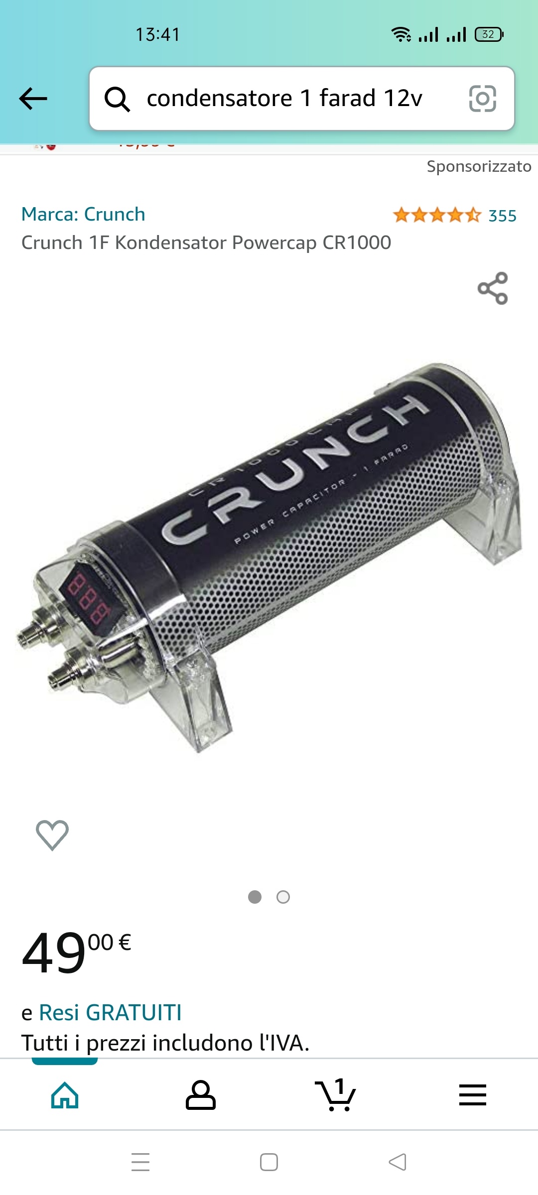

Il condensatore va collegato in parallelo all'alimentazione degli amplificatori, come se dovessi alimentare un altro amplificatore, avrai bisogno di un distributore di corrente per fare una derivazione del cavo rosso dei 12v, mentre il negativo nero va collegato a massa.
Puoi prendere questo da 1 farad della Crunch:
O questo da 1,5 farad con display della Esx:
Dipende anche da dove hai spazio per fissarlo.

Ah buono, stessa marca dell'amplificatore, aumentando i farad migliorerei ancora?

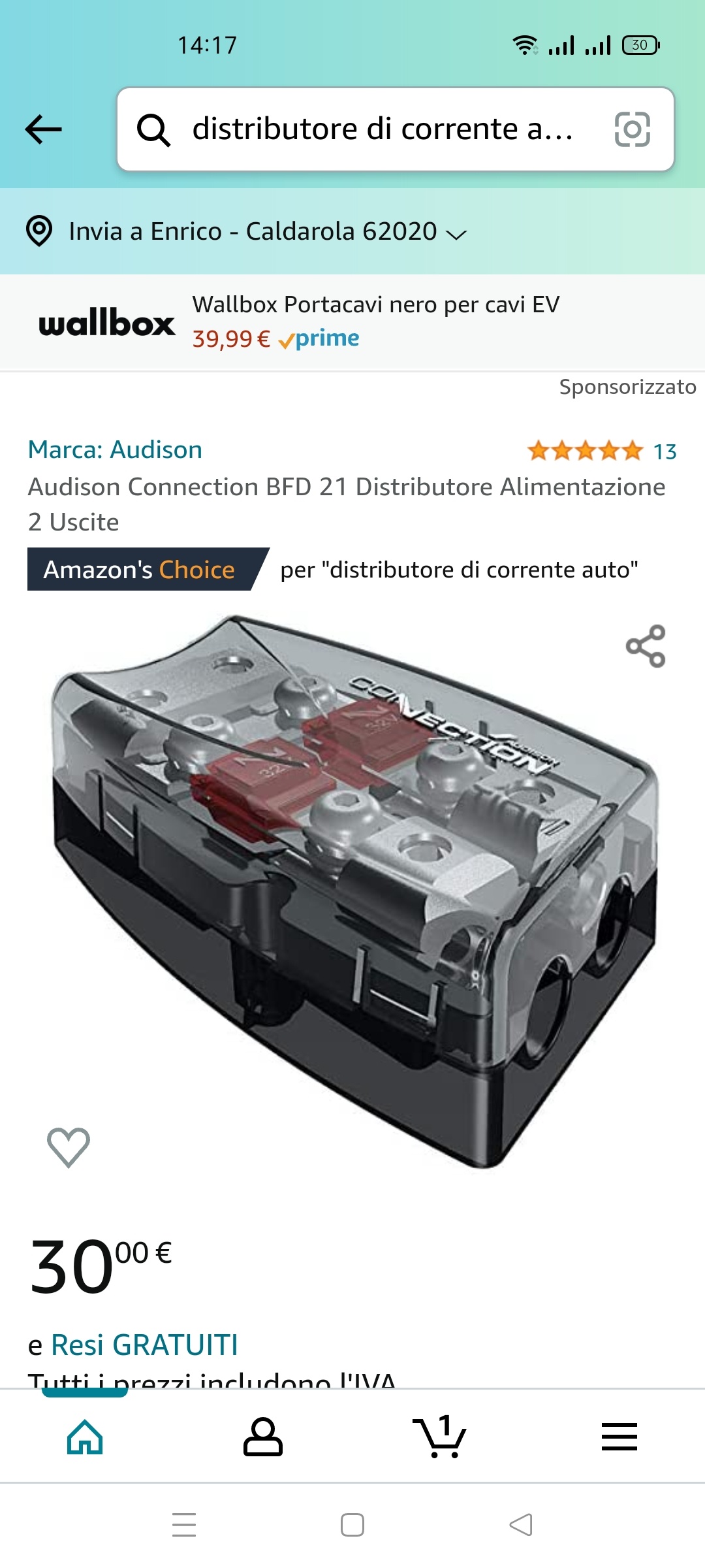

Mentre per sdoppiare il positivo esiste qualcosa già pronta?

Ecco, io 1 farad da 50€ non lo comprerei mai. Ma neanche da 100.
Non avete idea di quanto costano i condensatori VERI!
Secondo me non risolvi con un accrocchio di quelli.

Per lo sdoppiamento di positivo puoi usare questo con i fusibili per ogni linea:
ed eventualmente per il negativo, se il punto di massa è lontano e non lo puoi raggiungere direttamente, puoi usare uno di questi:

Io ne avevo uno da 1 farad della Tec precision, costava circa 200000 lire, l'equivalente di 100€ di oggi e funzionava, poi sono d'accordo con te che quello della Crunch ha un prezzo un po' ottimistico, in effetti nei commenti qualcuno è riuscito a misurarlo e sarebbe un po' meno di 0,5 farad...
Ottimo grazie, il negativo potrei metterlo direttamente su un bullone che sta nel cofano, dove sta già il negativo dell’amplificatore

Se costava 200000 lire, qundi parliamo di circa 20 anni fa, facciamo anche 200 e piu' di oggi! ;)
Ma se il problema maggiore, da come leggo, e' che la batteria cala quando la macchina e' ferma qualche giorno, con un condenatore non risove!
