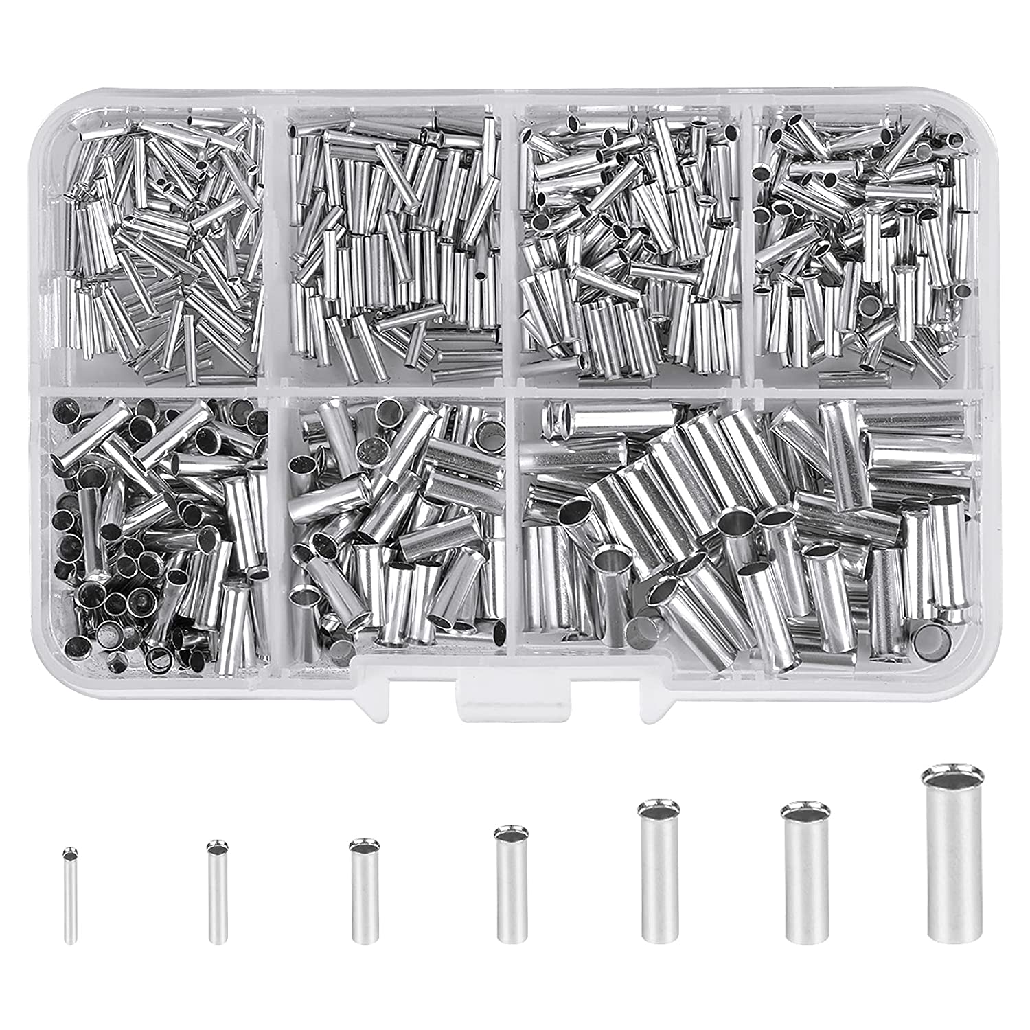

in ingresso di solito c'è un conntettore con dei fili, li saldi con termorestringente o li unisci con tipo questi
https://www.amazon.it/IGLORY-Connettori ... ast_sto_dp
Soffrono molto meno, ma non li passerei comunque con l'alimentazione, passi da una parte l'alimentazione, dall'altra tutto il resto

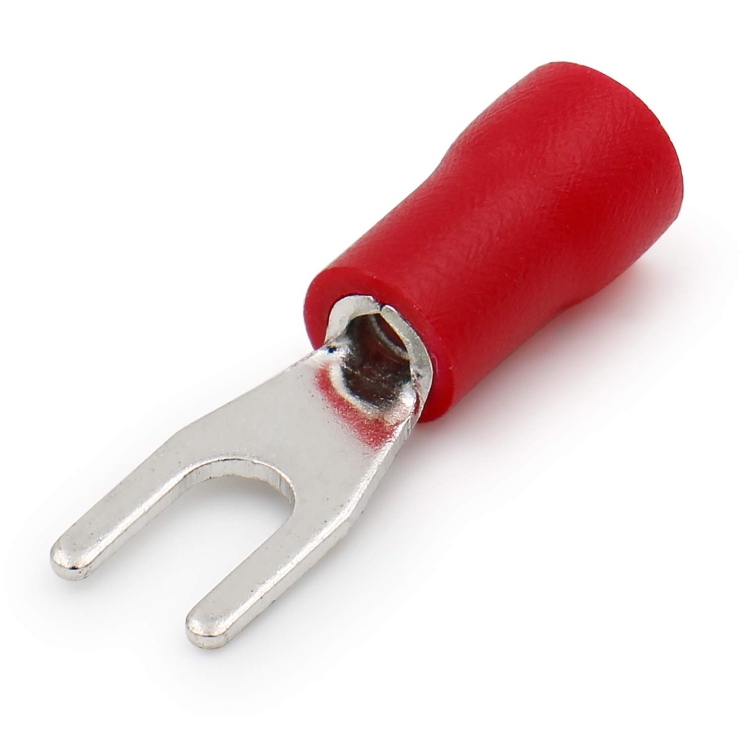

in uscita quello che ti ha linkato Darios ci sono in tutte le misure, poi aspetta che ti arriva l'ampli e guarda, se ha le viti puoi usare anche delle forcelle
