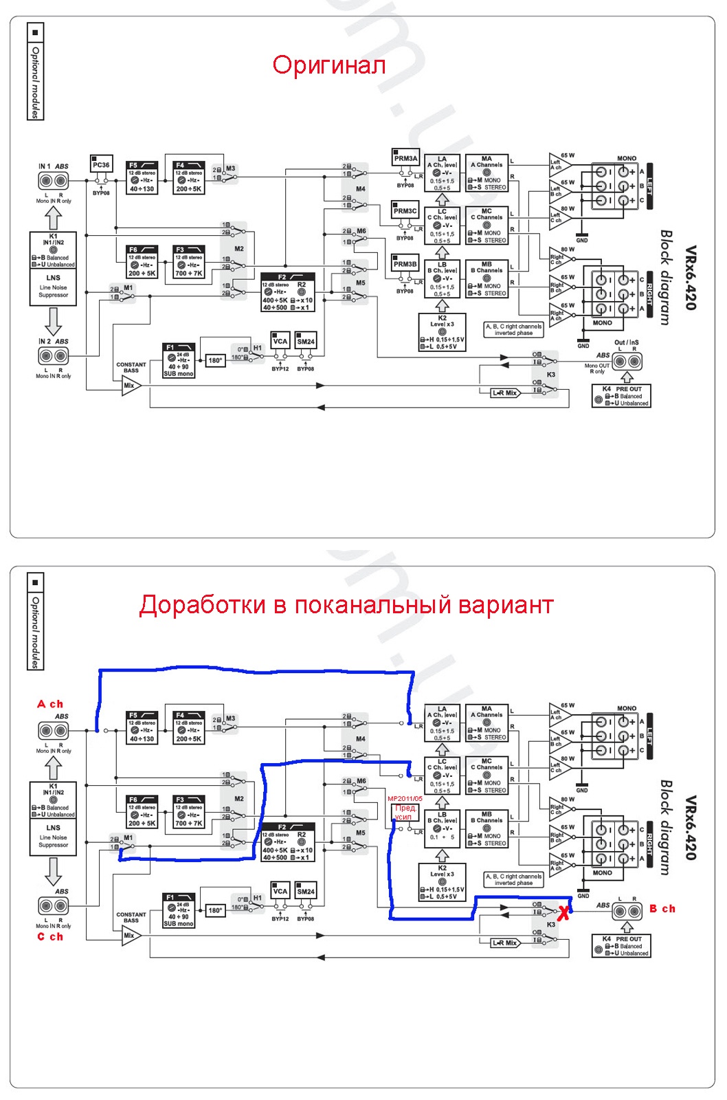

L'obiettivo era far sì che l'Audison VRx6.420 funzionasse canale per canale senza filtri interni.
L'amplificatore è stato prodotto nel 2005 e qualcuno ci ha già lavorato, a giudicare dalle gambe staccate e saldate insieme lungo l'uscita lineare:
Fare una diretta per i canali 1 e 2 non è un problema; per il canale C è necessario creare una sorta di buffer di ingresso.
Numeriamolo di nuovo in questo modo: prima era 1, C, 2 - ora A, B, C.
Affinché il canale A funzioni direttamente, colleghiamo semplicemente uno dei pin dei connettori PC36 e PRM3A con i ponticelli:

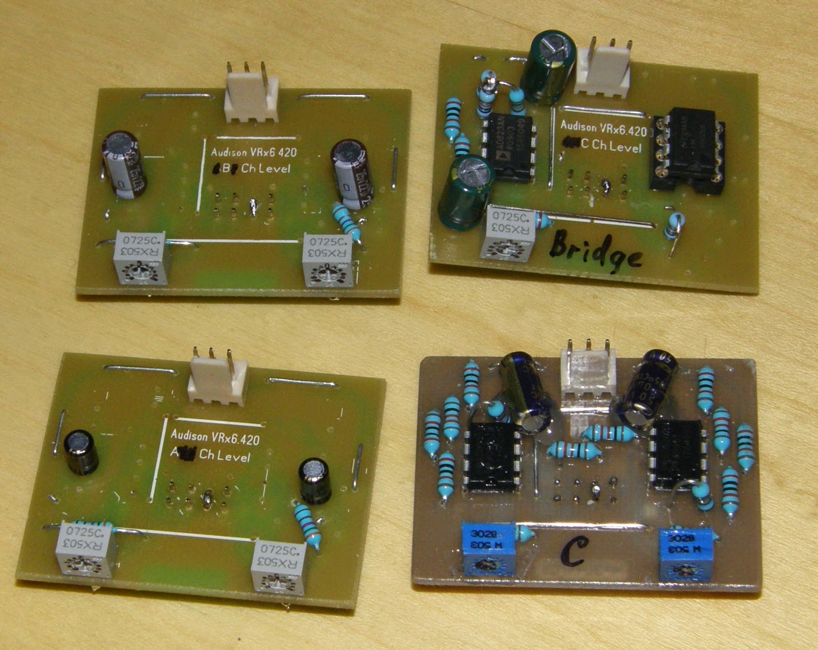

Per il canale C, troviamo i punti sinistro e destro sull'interruttore M1 e inviamo un segnale al canale C: è più potente e sarà per i medi.

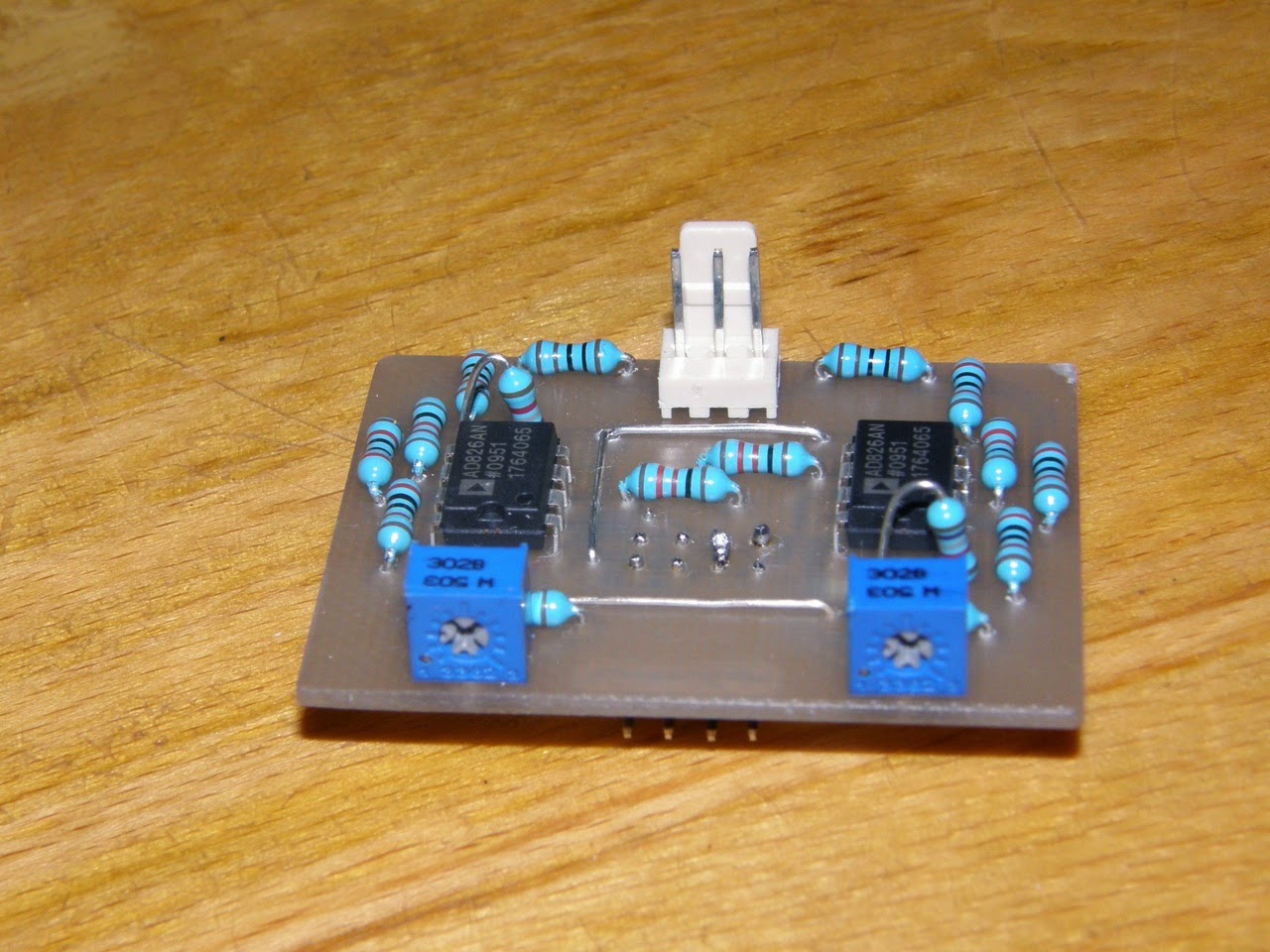

Per il canale B (usiamo connettori di uscita RCA) realizziamo un circuito buffer di ingresso standard con guadagno regolabile. Progettiamo il circuito sotto forma di una sciarpa, che verrà collegata al connettore PRM3B e ai controlli di guadagno in modo che si inseriscano nei fori per la regolazione dall'alto.
Perché il guadagno regolabile: sul pannello superiore è presente un interruttore che modifica il guadagno di un fattore tre per coprire l'intervallo di tensione in ingresso di 0,5-1,5 e 1,5-5 volt
Ciò modifica il guadagno del preamplificatore di serie (prima dei controlli di guadagno) da 0,75 a 2,6. Ho scoperto che puoi cambiare da 0,5 a 2,9.

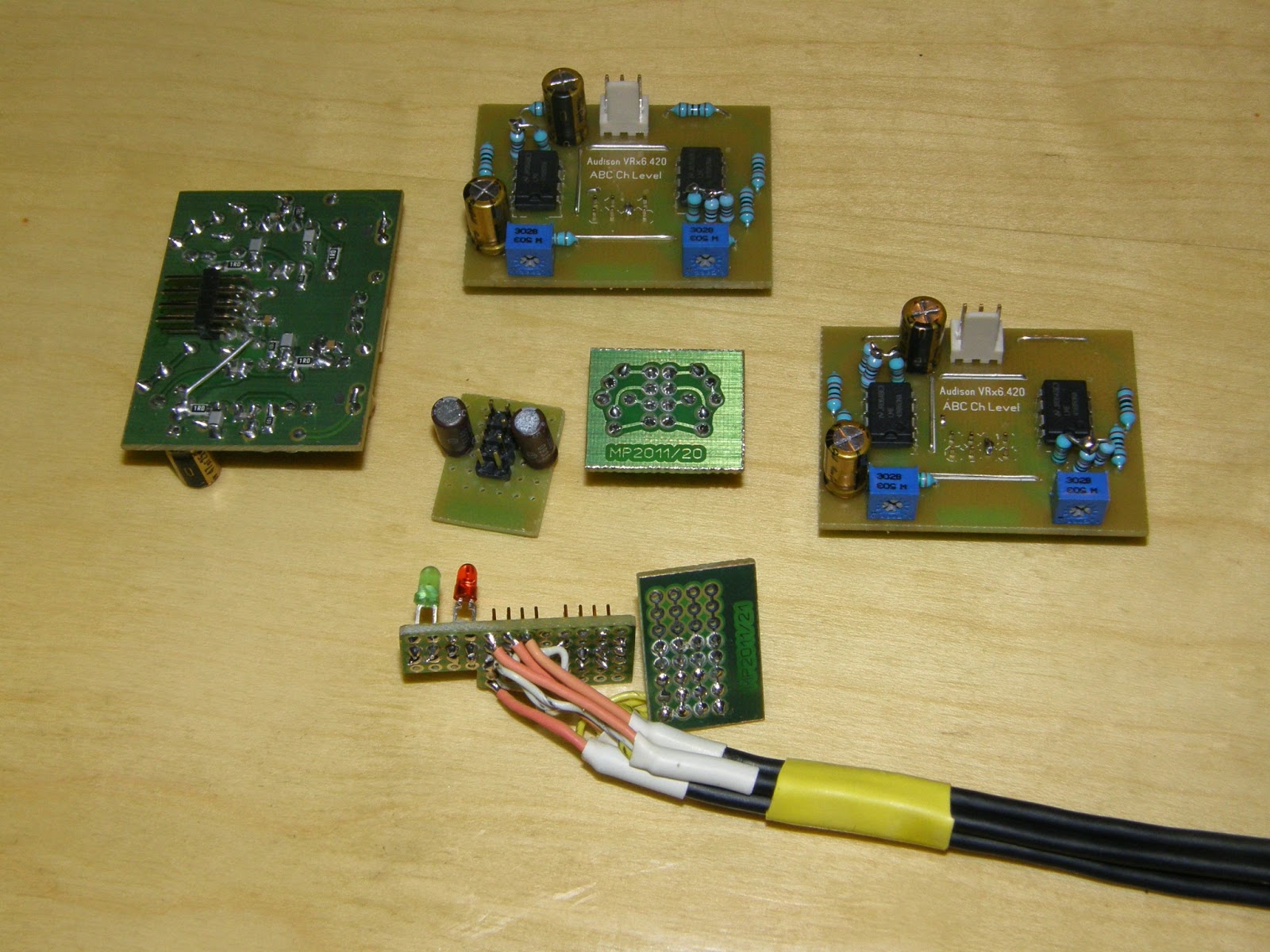

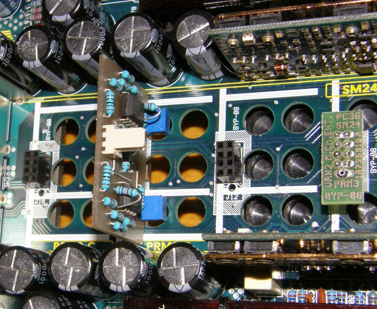

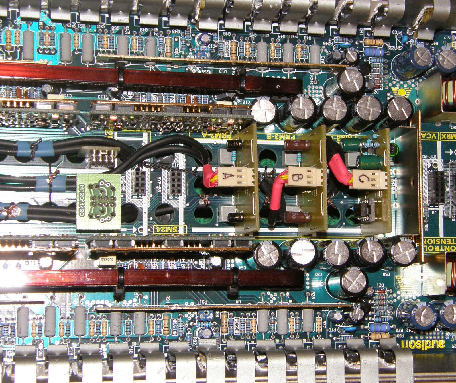

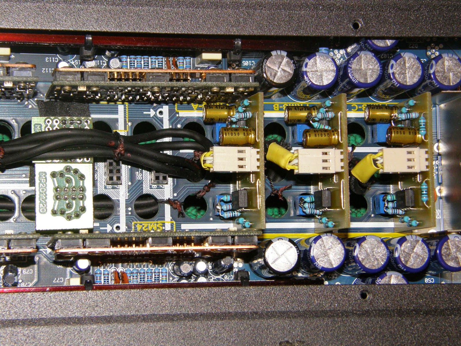

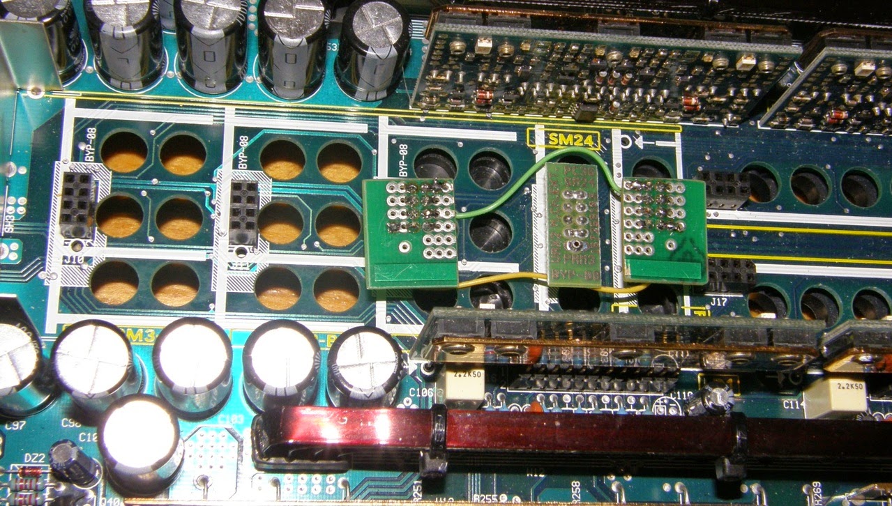

Inseriamo il preamplificatore MP2011/05 nel connettore PRM3B e colleghiamo i cavi schermati utilizzando il metodo pseudo-bilanciato ai piedini di ingresso attraverso il connettore. Non dimenticare che per il canale B l'altoparlante deve ora essere collegato all'uscita del canale destro al contrario.
Non c'era modo di evitare di tagliare le tracce sul retro del connettore.
Ecco come appare tutto connesso a Direct:

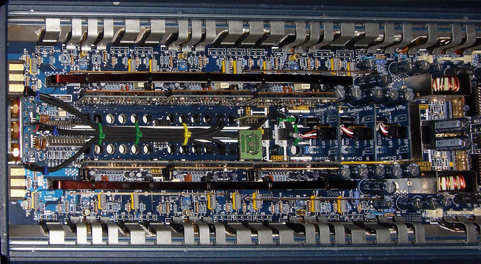

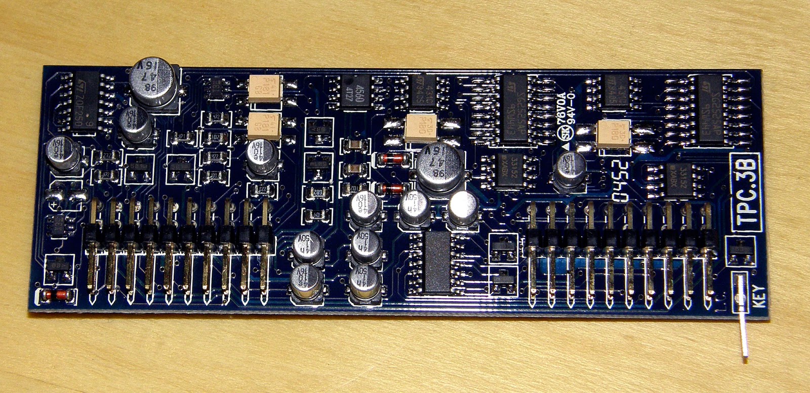

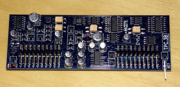

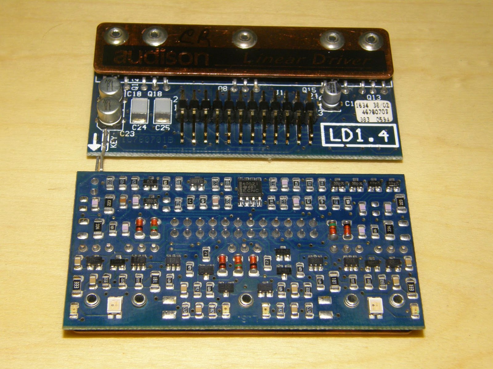

Per cominciare, ho rimosso tutte le schede preamplificatore/filtro e i parametri dall'amplificatore.
Non ero pigro e ho contato - 40 casse di amplificatori operazionali doppi e principalmente LM833... (per migliorare l'effetto) - 80 amplificatori operazionali per 6 canali! È chiaro che il segnale non passa attraverso tutti gli amplificatori operazionali, ma è comunque triste.
E nell'amplificatore Vrx6.420 Direct originale.. guardiamo la foto delle schede preamplificatore (VRx6CD.0 direct e VRx6CS.0 direct) e consideriamo:
Si è scoperto che si trattava di 20 casse di amplificatori operazionali doppi LM833... sebbene non attraverso tutti gli amplificatori operazionali, risulta comunque (in media) che in ciascun canale il suono passa attraverso 3 casse di amplificatori operazionali doppi.
Proviamo innanzitutto a ridurre il flusso del segnale con un solo doppio amplificatore operazionale.

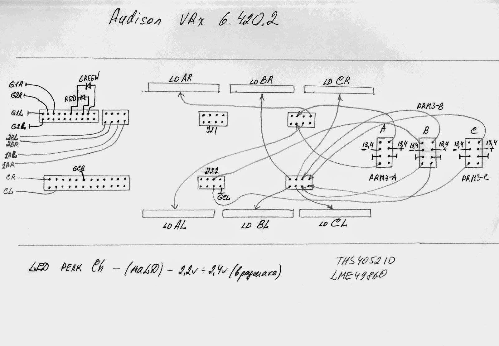

Ecco un piccolo schizzo del flusso del segnale audio sulla scheda dell'amplificatore:
Colleghiamo i segnali dall'ingresso direttamente ai preamplificatori, installiamo i condensatori di accoppiamento su piccole strisce con connettori e li inseriamo nel connettore davanti ai driver lineari.
Io assemblo i preamplificatori secondo il circuito classico su un doppio amplificatore operazionale (LME49860) per canale: il primo amplificatore operazionale ha una connessione invertita, ingresso con guadagno unitario di 20 kOhm, divisore resistivo in due (10 kOhm ciascuno), il secondo op- l'amplificatore sta invertendo la connessione con un coefficiente di trasferimento di 0,2-3,5 per mantenere la tensione di ingresso entro 0,5-6 volt. Sempre per informazione: quando ai driver lineari viene applicata una tensione di 2,2 volt picco-picco, i LED di picco iniziano ad accendersi e a 2,4 volt picco-picco si accendono completamente.
Ecco le schede preamplificatore e le schede input già assemblate per i canali 1 e 2.

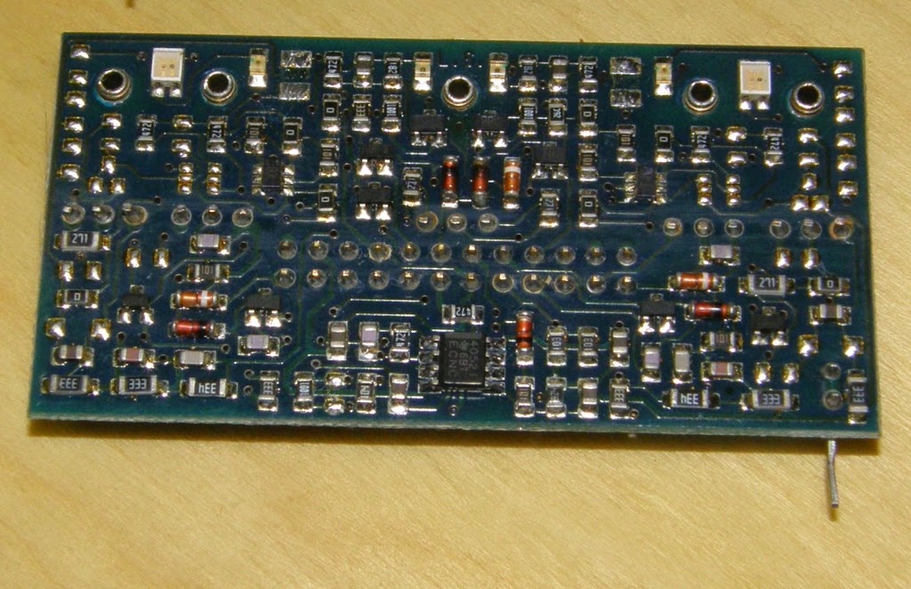

Affinché l'amplificatore non sembri completamente morto quando acceso, installo due LED sulle schede di ingresso 1 e 2 (sono controllate dall'alimentatore dell'amplificatore) - rispettivamente verde e rosso - indicazione del funzionamento normale e della modalità di emergenza.
Per quanto riguarda i dettagli dei preamplificatori: amplificatore operazionale - LME49860, resistori a film metallico Firstronics, condensatori di alimentazione Nichicon Muse Fine Gold (47 µF * 25v), blocco dell'alimentazione 0,1 NPO Murata, resistori di costruzione cermet 3362 W (50 k). Condensatori di accoppiamento Elna Silmic II (10uF*25v).
I driver lineari contengono un amplificatore operazionale LM833 - io invece installo THS4052ID:

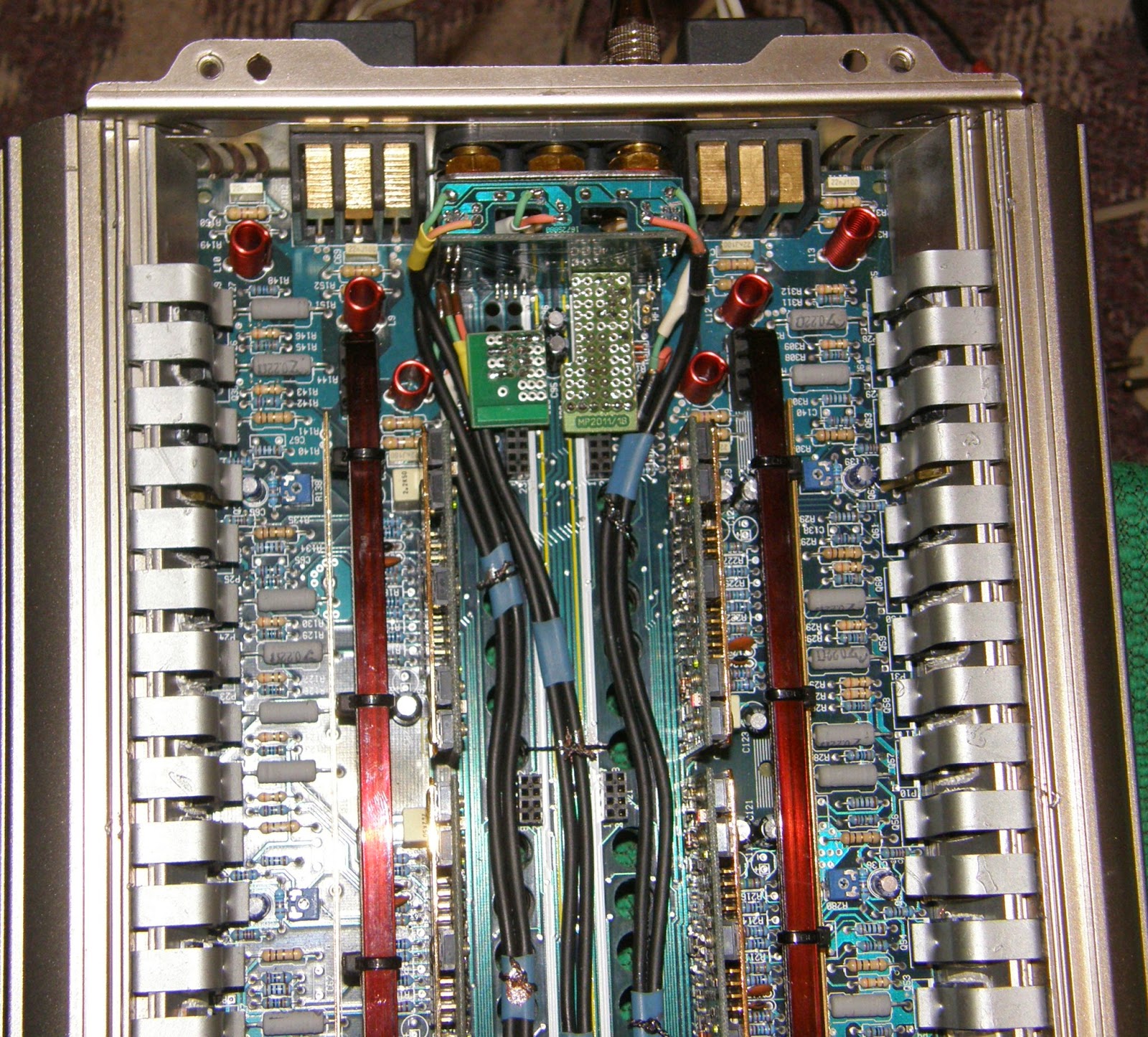

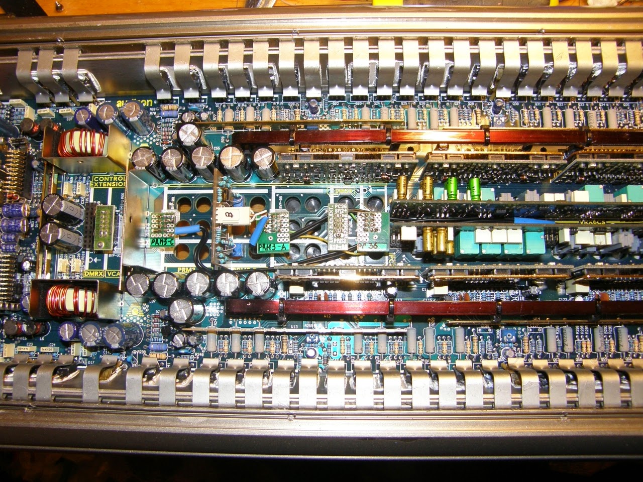

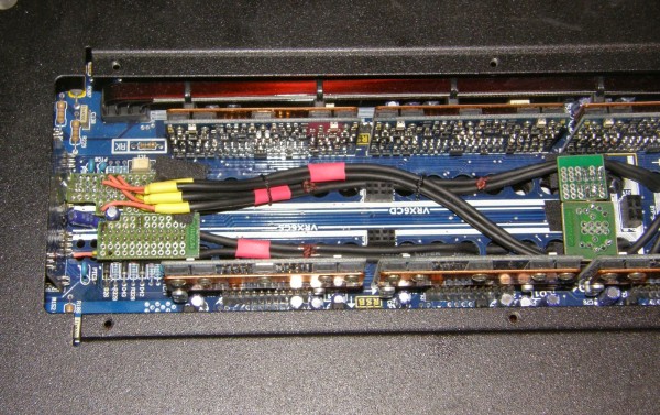

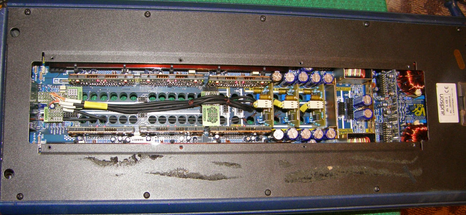

Installiamo i preamplificatori nell'amplificatore e colleghiamo tutto:
Preamplificatori installati più grandi:
E i circuiti di ingresso:
I resistori di controllo del guadagno (guadagni) sono visibili canale per canale in questo modo:

Un altro amplificatore simile è stato convertito in diretto :
In modo che i circuiti di ingresso standard dei canali 1 e 2 non interferiscano affatto con noi, saldiamo le gambe dei seguenti resistori e diodi:

Quindi, con la prima opzione, ho provato a convertire l'amplificatore in un diretto.... infatti, è rimasto un amplificatore diretto nello scarico - l'amplificatore aveva ancora amplificatori invertenti nel canale destro... comunque, il segnale passava attraverso una serie di amplificatori operazionali extra... tuttavia, i segnali di ingresso ancora una volta vagavano avanti e indietro su tutta la linea, e questo non migliorava la separazione dei canali... ecc., ecc.
Pertanto, ho risposto volentieri all'opportunità di provare ancora una volta ad armeggiare con un simile amplificatore.
Era un amplificatore ancora più interessante: Audison VRx 6.420.2... con parametri aggiunti a tutti e tre i canali.

Il compito è questo: canali 1 e 2 per il canale medio (medi e tweeter), canale C - da includere nel bridge (un subwoofer), con la possibilità di accenderlo per canale (due subwoofer).
Tutti i guadagni devono essere separati.
Per prima cosa sto finalizzando il driver lineare. In questo amplificatore, nel driver lineare nello scarico è installato un amplificatore operazionale TL072 (!! nessun commento).
Lo sto cambiando in THS4052ID.
Ho misurato l'impedenza di ingresso del driver lineare: è risultata essere 31,5 kOhm. Questo non è affatto male.... temevo che l'impedenza di ingresso potesse essere sui 2-3 kOhm, ma ora possiamo dire che 30 kOhm sono super!!! Il regolatore passivo funzionerà sicuramente!
Ma con il blocco di ingresso RCA c'è ancora un leggero inconveniente... se nel 6.420.2 tutte le masse erano separate e potevano rimanere impigliate nei connettori, allora in questo amplificatore (solo 6.420) le masse dei canali 1 e 2 sono collegate insieme, e il terreno del canale C viene piantumato in terreno comune proprio all'inizio del pagamento.
Ecco approssimativamente come vengono chiamati gli input:
Lo studio delle schede del blocco di ingresso RCA ha portato al fatto che è impossibile tagliare le tracce.
Tutti questi tagli sono difficili da disegnare/rappresentare, quindi pubblicherò solo una foto generale: qui è tutto semplice: i binari vengono chiamati, i binari vengono tagliati e i cavi/interconnessioni sono saldati nei punti giusti:
Quindi abbiamo i seguenti dati del driver lineare:

Per far passare il canale C nel bridge, non c'è modo di fare a meno di un amplificatore operazionale.
Pertanto, assemblo un normale circuito preamplificatore utilizzando un doppio amplificatore operazionale (AD823) e aggiungo un altro amplificatore operazionale con connessione invertita per il secondo canale C.
Per ogni evenienza, utilizzo entrambi gli ingressi del canale C, quindi creo un sommatore operazionale all'ingresso.
Condensatori di isolamento Nichicon MUSE ES 22.0*35V.
Realizzo connettori/ponticelli per il segnale, LED per indicare il funzionamento dell'amplificatore... e assomigliano a questo:
Le schede d'ingresso assomigliano a queste (non ancora definitive):
Installato nell'amplificatore:
Ecco come appare tutto assemblato:
All'uscita dell'amplificatore, la tensione costante è stata stabilita nell'intervallo meno 2-9 millivolt.
Dopo il riscaldamento (dieci ore), ascolta.
Il suono è quasi BOMBA!!!!!
Il segnale di ingresso massimo (prima della clip di uscita dell'amplificatore) è 2,2-2,3 volt picco-picco (Vpp) o 0,78-0,81 volt RMS.
Cioè, per un'unità principale che ha 2 volt RMS sulle uscite lineari, questo è abbastanza adatto (e in alcuni casi anche con un ampio margine,.... ad esempio con l'Alpaine CDA-7998R, su 1 kHz traccia registrata 0 dB, al volume massimo 35 unità - l'uscita è di 12 volt picco-picco... (4,2 volt RMS) e senza alcun accenno di clip) - non è necessario amplificare nulla, basta solo ridurre il segnale.
