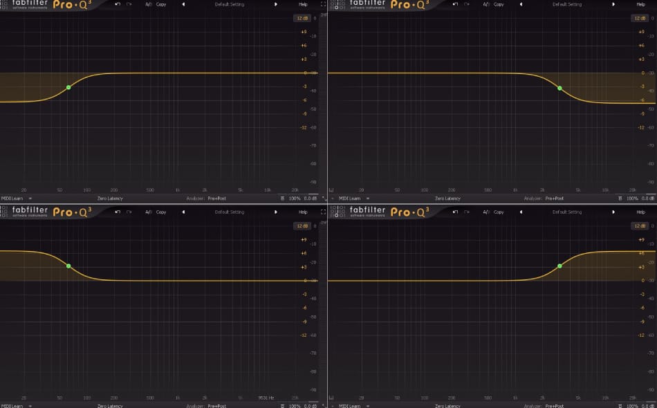

Gli High e Low Shelf filter sono due tipologie di filtri usati nell'equalizzazione di ampie porzioni di spettro ad estremi banda
Con l'uso di questi i segnali sonori prima o dopo una frequenza impostata vengono abbassati o aumentati della stessa quantità
Come i filtri "pass", i filtri "shelf" possono svolgere la funzione di filtrare le estremità alte e basse di banda, ma in modo meno drastico.
A differenza dei filtri "pass", invece di eliminare totalmente i suoni alla frequenza impostata, i filtri "shelf" attenuano o innalzano tutta la porzione di spettro posta oltre il set point dello stesso livello.
Low Shelf Filter

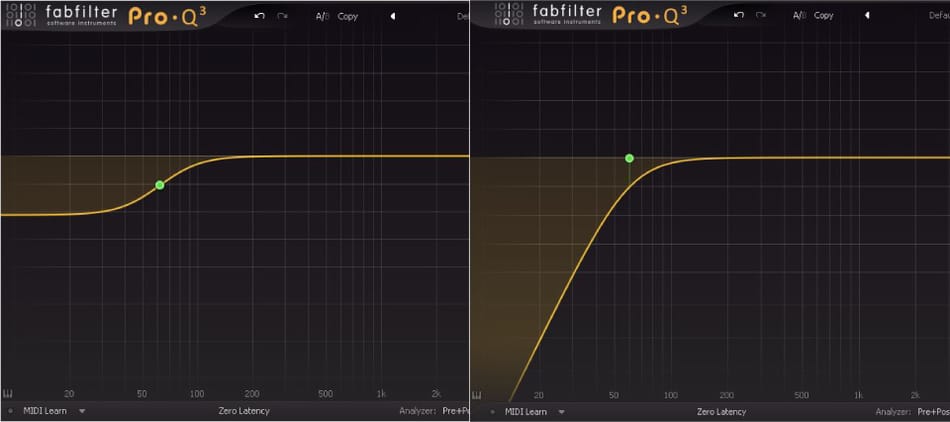

Il filtro "low shelf" ha uno scopo simile al filtro passa alto, ma in un modo più sottile. Come spiegato sopra, riduce solo il livello dei segnali sonori dopo la frequenza impostata della quantità desiderata anziché rimuoverli completamente.
A parte il loro uso per filtrare le frequenze non necessarie, gli "shelf eq" possono essere utilizzati anche in modalità boost per innalzare il livello.
High shelf filter
Il filtro high shelf fa la stessa cosa del filtro passa basso, ma con la stella logica descritta prima. Anche questo può essere utilizzato anche in modalità boost per innalzare il livello.
Complessivamente, abbiamo un totale di quattro possibili tipi di filtri "shelf". Questi sono: "low attenuazione ", "low boost" "high attenuazione" e "high boost".

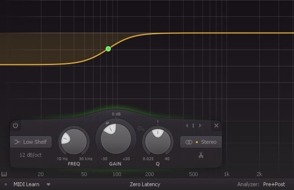

I parametri di controllo per i filtri "shelf" sono:
Guadagno
Regola la quantità di attenuazione o boost da aggiungere da una porzione di spettro.
Q
Questo parametro controlla quanto drastiche o graduali devono essere le transizioni dalla frequenza di taglio al punto più alto o più basso dello shelf
Frequenza
Rappresenta il punto in cui lo shelf inizierà a tagliare o introdurre boost.
Selettore di pendenza (quando presente)
Analogamente ai filtri passa alto e passa basso, la pendenza della pendenza può essere regolata anche nei filtri a scaffale. (Alcuni EQ hanno una pendenza dello shelf fissa non regolabile). Tuttavia, avere una pendenza regolabile renderà possibili regolazioni più fini, anche se non è quasi necessario qui a meno che non si eseguano tagli molto ripidi o aumenti elevati.

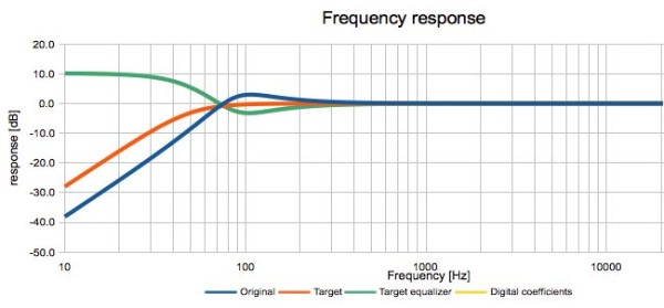

Un altro tipo di EQ utlizzato in bassa frequenza sulle casse chiuse è la Trasformata di Linkwitz
Che cos'è una trasformata di Linkwitz?
Un driver che lavora in cassa chiusa sottostà a una funzione matematica che ne determina la risposta alle basse frequenze. Ad un certo punto, la risposta dell'altoparlante inizia a diminuire e si riduce di livello a 12 dB per ottava. (Ogni volta che la frequenza si dimezza, il livello di uscita scende di 12 dB.) La forma di questa curva può essere caratterizzata da due parametri: frequenza di accordo F e fattore di qualità Q.
Una trasformata di Linkwitz è una funzione matematica che modifica l'effettivo F e Q in valori diversi. In genere, questo viene utilizzato per abbassare F per ottenere una discesa maggiore in frequenza e per abbassare Q per far sì che il box si comporti come un box "più grande".
Da nota che la trasformata di Linkwitz funziona correttamente solo per le casse chiuse. Non è adatto per caricamenti reflex altoparlanti open-baffle.

E come si applica?
Un esempio pratico
Se abbiamo un altoparlante in cassa chiusa con Qt ideale 0.707 fs di 50.
Come si imposta?
Praticamente è quello che hai fatto a @Alessio Giomi al suo subwoofer.

No perchè i dsp car nn la gestiscono... a lui ho fatto un low shelf boostArmando Proietti ha scritto: ↑4 nov 2021, 12:36 E come si applica?

infatti le due schermate che ho postato prima (e che allego di nuovo) sono proprio prese dalla schermata del DSP BRAX (ma sono uguali anche sugli helix): hanno sia Low che High shelf per ogni canale (li attivi sulla prima e sull'ultima banda di EQ)

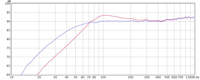

Oggi messo mano all'auto di @stecca975 per la taratura (domani la finiamo) ed insieme a @The_Bis ho fatto un esperimento veramente interessante (CHIARAMENTE perchè il caso specifico lo permetteva)... sia i woofer che i full li ho equalizzati usando 1 o 2 sole bande di eq per driver e su entrambi usando invece i filtri high e low shelf idoneamente tarati... risultato VERAMENTE INTERESSANTE soprattutto a fronte delle rotazioni di fase indotte veramente irrisorie se paragonate a quelle che avrebbero generato molte bande di parametrico...

Domani metto qualche misura...mark3004 ha scritto: ↑15 gen 2022, 23:53 Sicuramente interessante!

Bene, siamo curiosi! Oltre le fotine pero' dacci qualche spiegazione!

Nel mio piccolo dopo la spiegazione di @Nostromo ho provato a usarlo pure io con il mio futuro dsp.
Veramente utile con equalizzazione e ti permette di usare pochi eq parametri.
Questa cosa lo vista pure io sicuramente non 2 come vuole fare @Nostromo .
Sinceramente penso che qualcosa di simile si possa fare anche con un parametri con due curve a q basso una positiva e una negativa.
La domanda sorge spontanea però
Che sfasamento si avrebbe con due eq fatto in questo modo?

Per quanto riguarda la domanda di Armando, a parte lo sfasamento che è tanto più morbido quanto più "largo" è il fattore Q, devi ricordarti che un peaking filter opera due variazioni alla fase, prima e dopo il punto in cui lo piazzi. Mentre lo Shelf ha una variazione di fase molto più morbida solo a Valle o a Monte del punto in cui lo piazzi in funzione che sia HSF o LSF.
Questo non significa che si fatl tutto in un modo o tutto in un altro.
Il miglior modo per evitare di "maneggiare" troppo la taratura rimane sempre scegliere il miglior taglio, operando nella logica di sapere qual'è la risposta desiderata e quindi scolpendo una risposta del singolo AP che sia già in fase di taglio orientata verso il risultato finale....
Mi spiego:
Non serve a niente puntare ad una risposta Flat e poi aggiungere uno shelf se posso tagliare diversamente per avere una risposta magari meno lineare ma che si avvicina maggiormente alla risposta complessiva attesa...
La logica delle House Curve serve proprio a questo, ad avere un riferimento per EVITARE di andare a scegliere approcci troppo "scolastici" quando in realtà sarebbe meglio andare direttamente sul risultato.
Questo fortunatamente per alcuni, sfortunatamente per altri, è quello che si chiama manico e/o esperienza...

qui si può vedere la risposta del driver NON FILTRATO (viola)... chiaramente non la 7°meraviglia del mondo... e dello stesso FILTRATO (rossa) ED EQUALIZZATO con i un low shelf filter e un high shelf filter... lo stesso risultato per ottenerlo con eq standard sarebbe stato una cosa disumana!!!
altra alternativa percorribile sarebbe stata quella di mantenere gli estremi banda ed equalizzare la zona centrale ma avrebbe voluto dire BRUCIARE una marea di db e ritrovarsi con un sistema SENZA VOLUME
