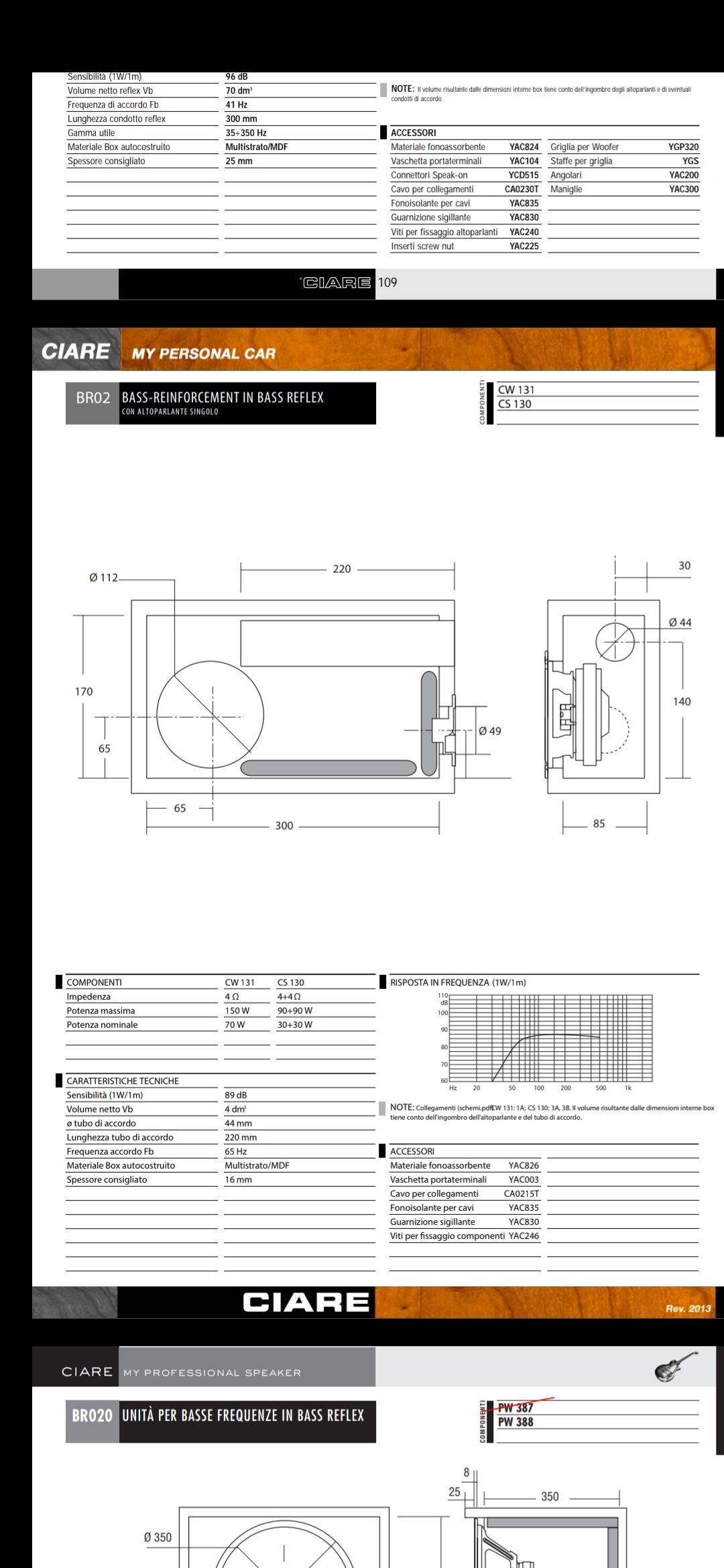

Guarda nel my personal speaker di ciare Ci sta un progettino di un 13 in cassa reflex niente male l'ho realizzato tempo fa ad un amico sotto i sedili di una 126 bis. 🤣🤣🤣 Auto d'epoca e quella aveva pure lei dei 10 cm.
Costo umano e con quella che ti avanza un amplificatore 4 vie usato ci sta dentro.
Poi le misure si possono sempre modificare magari scendendo in altezza se non ci stai dentro.

Si, avevo in mente proprio qualcosa come il progetto Ciare. :yes:
Sulle BMW ci sono i woofers sotto i sedili ed i medi da 10 in porta. E si fanno ottimi lavori. Nessun buco di risposta.
Chiaro che dovrai lavorare sull'incrocio. Quindi vedi se la sorgente puó gestire un taglio attorno ai 200/300 Hz. Sennó dovrai procurarti un amplificatore con crox attivo che lo gestisca (è la cosa più economica).
C'è un utente che sta realizzando un impianto su Panda che ha acquistato un Audison 4 canali che dispone di un crossover di questo tipo. Butta un occhio:

In quest’ottica non è male il progetto Ciare, costruire una scatola non è come fare un pannello porta, oggi non ho ancora avuto modo di misurare lo spazio a disposizione, magari più tardi quando stacco.

Si ma, a parte che li vorrei proprio misurare, 50hz a 83dB con un 13cm, resta sempre il problema dell'incrocio con i medi.
Che se sono in porta come nelle Bmw, è un conto, mentre se sono lassù a cruscotto, è tutto un altro paio di maniche.

A me sembra un giocattolino sto' Ciare CS130 .... poi è doppia bobina da 4ohm...
Dategli un occhiata al Wavecor SW146WA01 ... Fs 20Hz in meno del Ciare... Xmax quasi il doppio
http://www.wavecor.com/html/sw146wa01_02.html
http://www.wavecor.com/SW146WA01_cabine ... ations.pdf

Io lo fatto con i cw131 gli stessi woofer che si usano con il sub 8 ciare costa meno di 40 euro cad contro i 92 del wavecor.
Sinceramente rapporto qualità prezzo e sbattimento per farli mi sembra un idea abbastanza buona.
Inoltre che l'audison citato ci sta anche Helix D four che possiedo io che puoi incrociare fino a 4000 hz se cerchi qualcosa di più economico.
Con i suoi limiti non suona male (damping factor basso) ma se piloti i 4 ohm non va male.
Ed in più lo puoi usare come passabanda per cui puoi togliere le frequenze subsoniche agisce dai 15 hz in su.

Lo so che costano la metà... ma cosa prendi però?! un midwoofer con Xmax da +/-2.5mm
Con il Wavecor avrebbe tutt'altra resa ;)
