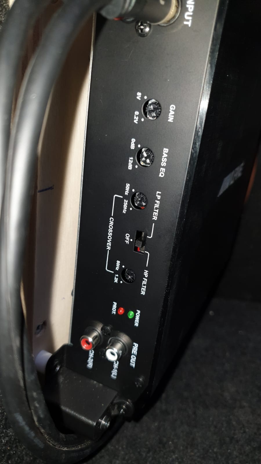

montato tutto a dovere come mi consigliate di tarare il fronte anteriore sul' ampli ho la bossibilita' di regolare gain (già fatto a dovere) bass eq, filtro hp e lp, la mia autoradio è una cde201r

lelelap ha scritto: 3 lug 2021, 19:34 montato tutto a dovere come mi consigliate di tarare il fronte anteriore sul' ampli ho la bossibilita' di regolare gain (già fatto a dovere) bass eq, filtro hp e lp, la mia autoradio è una cde201r
"Già fatto a dovere"... relativo, perchè se non hai fatto HP al fronte lo devi regolare di nuovo quando imposti HP, esempio 80Hz, invece che niente...
bass eq lascialo a zero
HP lo si fa al fronte ad 80Hz circa... o dalla sorgente oppure dall'ampli

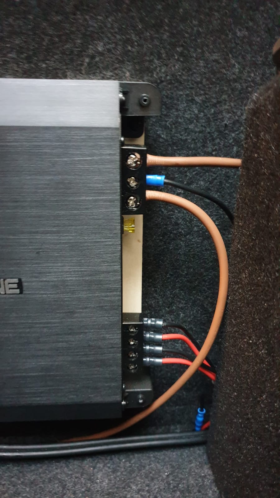

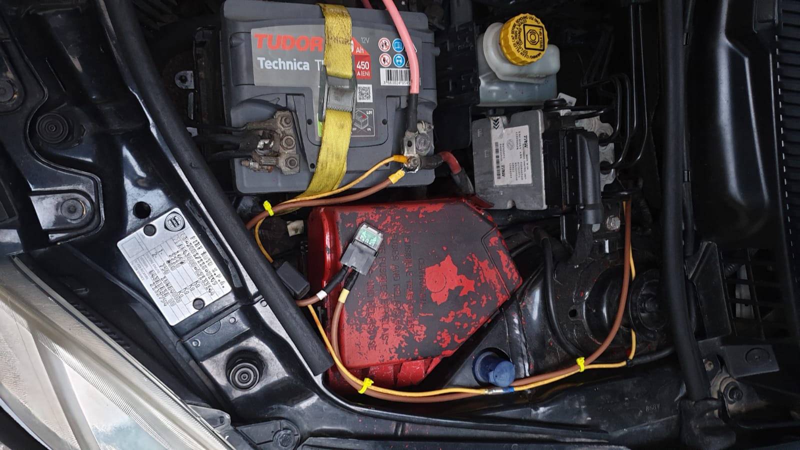

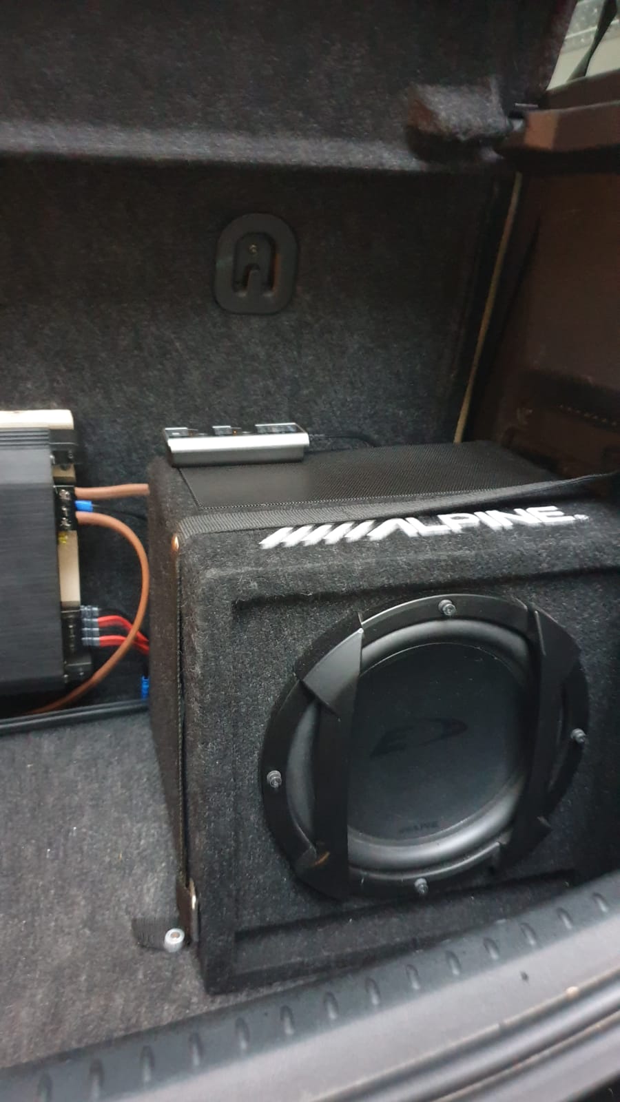

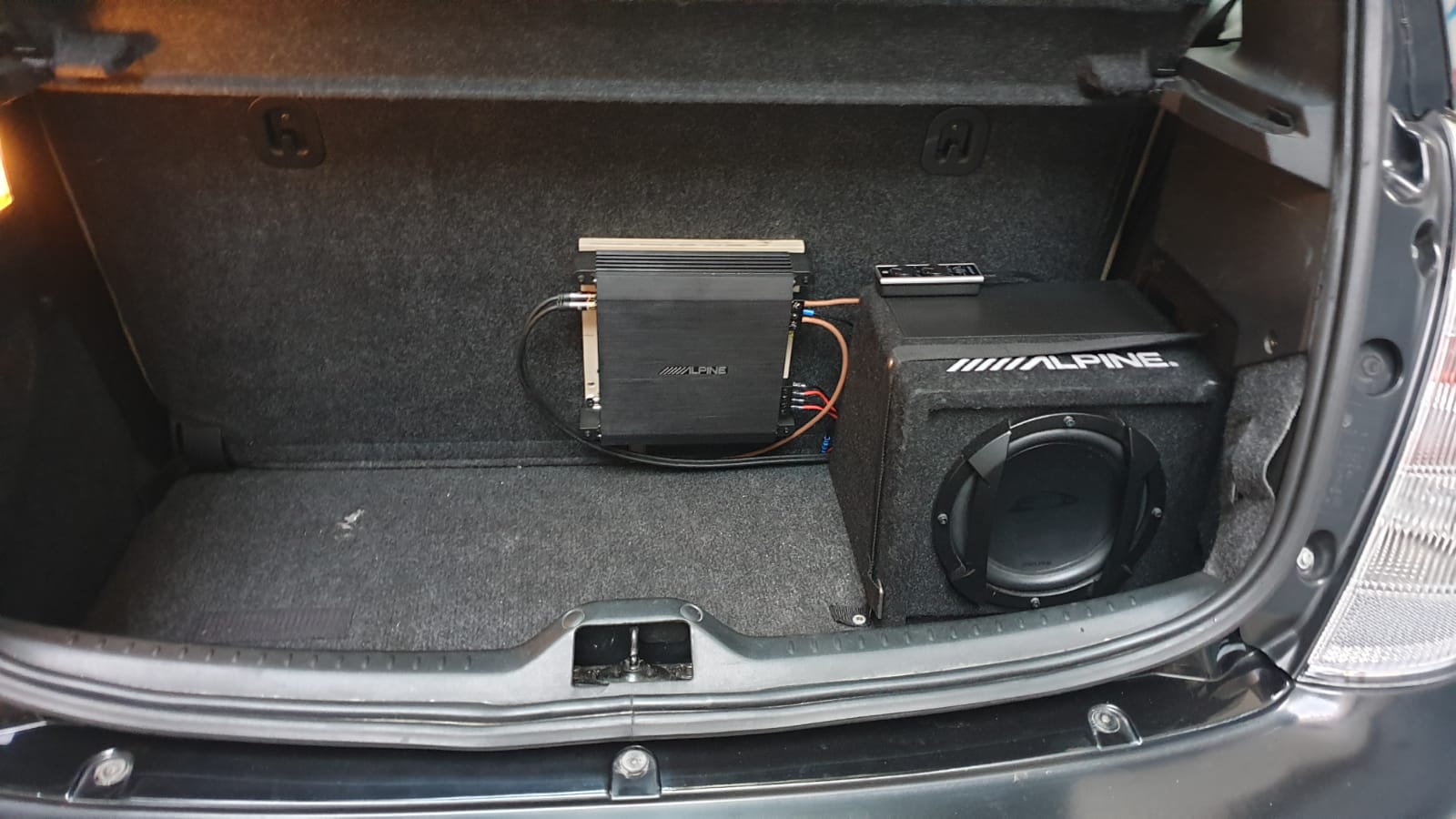

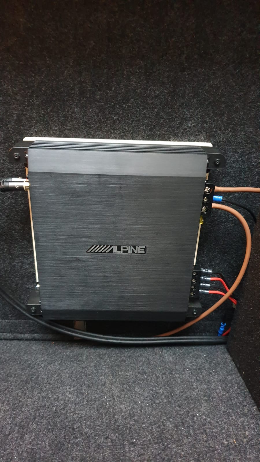

ecco le foto @Alessio Giomi

Darios ha scritto: 4 lug 2021, 16:21
Ma in questo modo non taglio troppo le frequenze alte e medie?
Messaggi: 5033
Re: consigli impianto lancia ypsilon
Le frequenze alte e medie sono molto piu alte
80hz è un colpo di tamburo, gli AP in porta faticano a scendere oltre, tagliandoli gli togli le frequenze che comunque fanno fatica a riprodurre, HP vuol dire che tagli le frequenze sotto non quelle sopra…..e le fai fare al sub, non è comunque un taglio netto….
E tagli il sub LP (tagli le frequenze sopra…anche un taglio aperto esempio 60/70hz) in modo che sia amalgamato (non distinguerlo dal FA)
