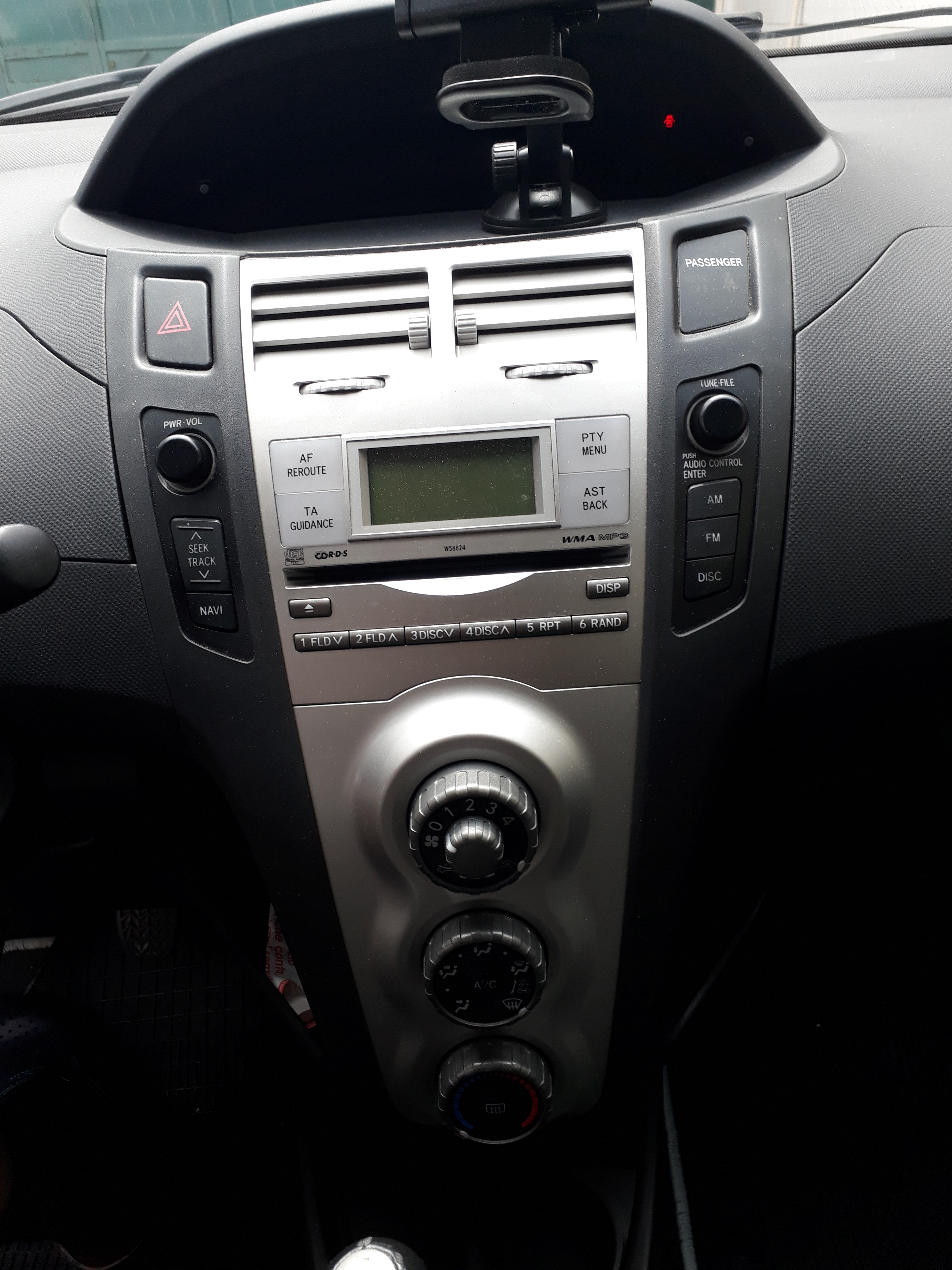

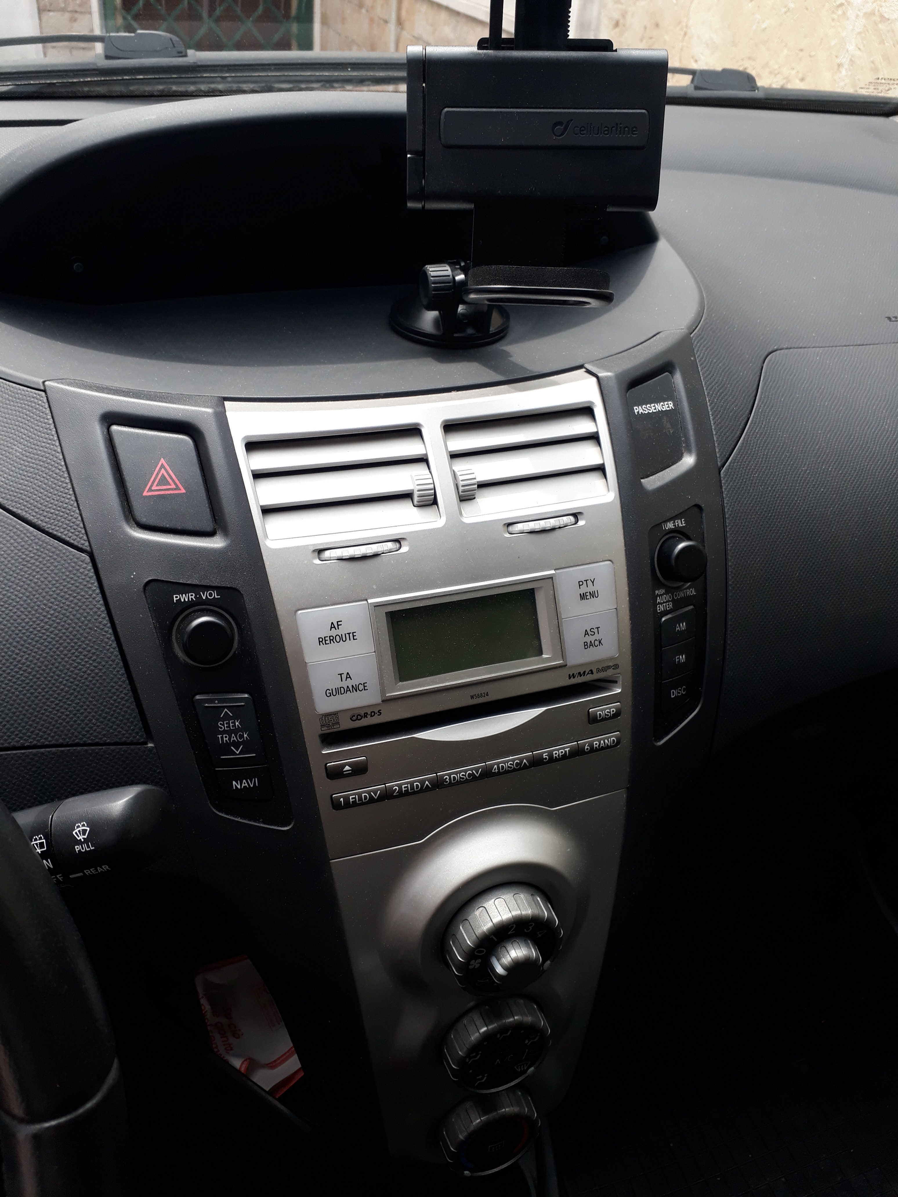

Buongiorno a tutti. Come anticipato nella presentazione, ho bisogno di sostituire quel maledettissimo stereo di serie di una Toyota Yaris del 2008, principalmente perchè non mi permette la connessione bluetoohth su storage mp3 esterno (smartphone in particolare) e comunque perchè, oramai, è obsoleto. Purtroppo, non esiste neanche nessuna porta Aux per poter ovviare in qualche modo. Prendendo un pò di informazioni sommarie, dovrei aver bisogno della mascherina in plastica sostitutiva, di uno stereo a 2 din, connnettori + il cavetto che permette il controllo dai comandi posti sul volante. Ho visto anche un paio di video su come smontare il tutto, ma non avendolo mai fatto, ho il timore che mi possa bloccare da qualche parte senza sapere come procedere. C'è qualche anima buona che potrebbe aiutarmi e seguirmi in questa ardua impresa? :D Allego foto dello stereo. Grazie.
Re: Sostituzione stereo di serie Toyota Yaris 2008
Sicuramente trovi chi ha già smontato quell’autoradio.
Ma poi ti fermi così o hai intenzione di migliorare l'audio....
Amplificare insonorizzare ecc ecc.?
