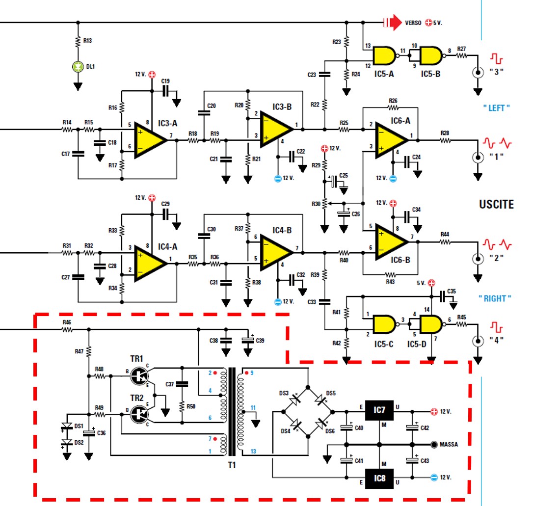

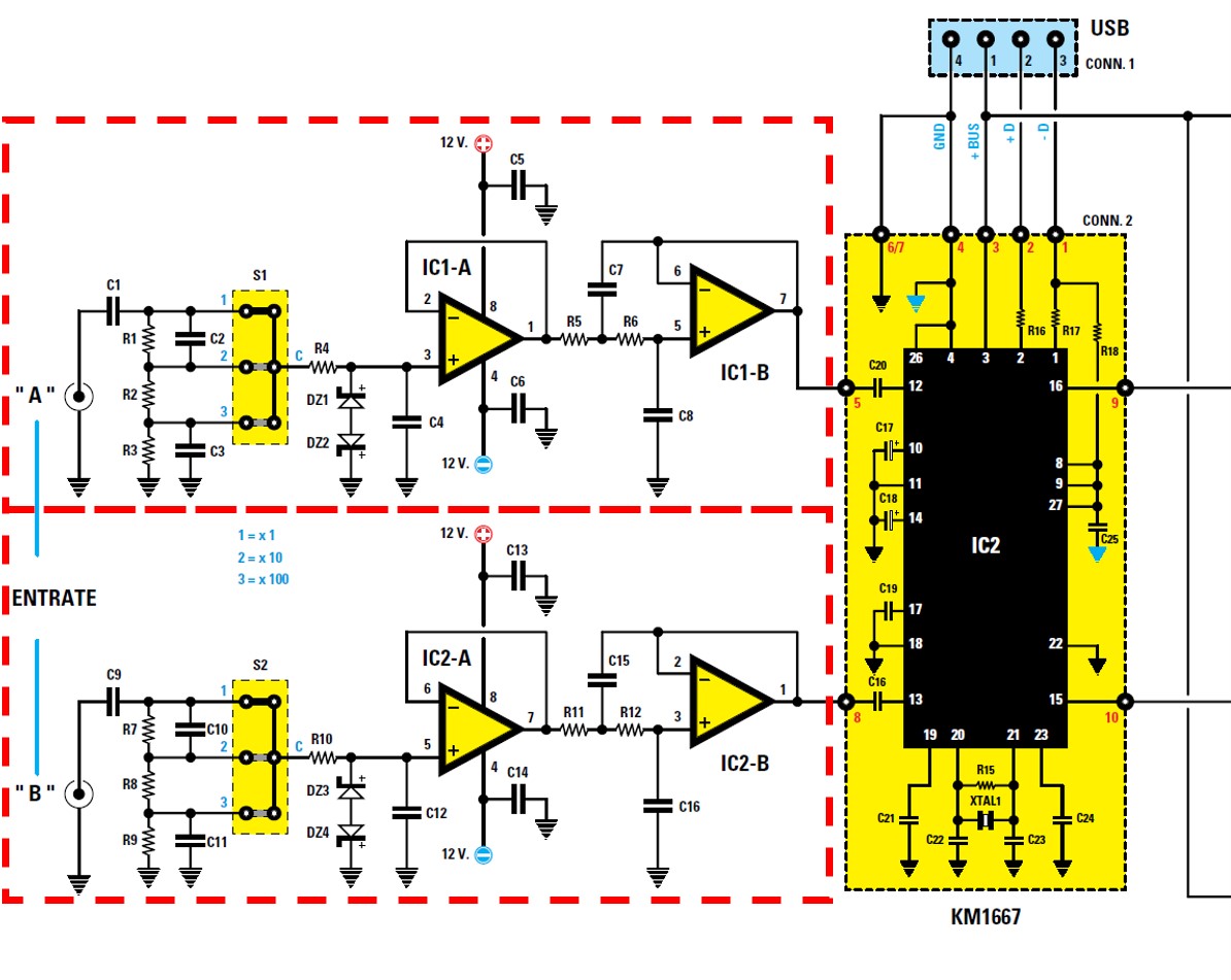

Allora, un po' di aggiornamenti:
girando un po' in rete, mi sono imbattuto in due possibili soluzioni, riguardo la costruzione della sonda per l'analizzatore da PC:
1) La prima riprende il solito schema di NE, inglobando però anche i due buffer a guadagno unitario IC1A e IC2A (come diceva Etabeta ovviamente) e sembra funzioni bene.
Questo è il link al 3D che ho trovato (se non si può inserire prego i moderatori di cancellarlo): https://www.alchimieaudio.com/t1006-buf ... l-analyser
Lo schema è questo:
Unico problema non ho capito bene come realizzare l'alimentatore duale che dovrebbe essere ancora parte del circuito e di cui non viene specificato il tipo di trasformatore:
Al limite potrei optare per un alimentatore da acquistare separatamente su ebay.
2) In quest'altra soluzione (sempre trovata in rete all'indirizzo https://www.theremino.com/downloads/uncategorized relativa al progetto oper source "DAA – Analizzatore audio e oscilloscopio") viene modificata invece una scheda audio da pochi euro (che ho già acquistata per farci sopra i miei esperimenti evitando di rompere la scheda audio del PC) sostituendo qualche resistenza e qualche condensatore (vedi https://www.theremino.com/wp-content/up ... es_ITA.pdf).
In questo modo, non solo si modifica l'impedenza di ingresso che vede la sonda (che per inciso sarà sempre costruita con un semplice filo schermato), portandola a c.ca i 1M ohm ma si potranno misurare anche correnti continue! E con opportune sonde, fino a 700 e più volts.
Inoltre, non c'è bisogno del partitore perchè le diverse tensioni misurabili si ottengono regolando il livello dell'ingresso “Linea” secondo dei range riportati nel suddetto pdf.
Luca, mi interesserebbe molto il tuo parere in merito..... soluzione 1, 2 o.....

premesso che sono riuscito a dare una rapidissima lettura del DAA di theremino.com.
Il concetto di fondo è quello di accoppiare in cc gli ingressi di una scheda audio, bypassando i condensatori, in modo da poter fare le misure in corrente/tensione continua, ma questa cosa in questo contesto non strettamente necessaria, in quanto di norma nessun ampli (nè sorgente) audio, a meno che sia guasto, eroga corrente continua (a parte una piccola componente di offset dei finali).
Il succo è: si, puoi utilizzare una scheda audio per effettuare misure elettriche in banda audio appunto (con risoluzione proporzionale alle caratteristiche del chip a bordo della scheda audio, ovvero il convertitore a/d integrato, nonchè dell'elettronica "di contorno") frapponendo però o un partitore resistivo in ingresso (come suggerito per il DAA di theremino.com) oppure, meglio, con un circuito attivo (tipo quello del kit di N.E. o piuttosto, ancora meglio, una stadio differenziale).
Riguardo l'alimentazione le soluzioni possono essere diverse, i requisiti di base sono: ripple più basso possibile, riferimento di massa disaccoppiato. Nel caso del kit di N.E. c'è un trasformatore (il cui primario è pilotato in push-pull partendo dai 5V USB, le caratteristiche del trasformatore non sono pubblicate in quanto era, presumo, fatto su specifiche e fornito insieme al kit) che eleva appunto la tensione da +5 a +/-12 a valle del ponte e filtro (ma al di là di ciò sul mercato sono reperibili svariati convertitori dc-dc "boxati" pronti all'uso, o, ancor meglio, realizzare un alimentatore di tipo lineare.
Tieni però presente che, a meno di volersi accontentare di un "accrocchio" (cioè da usare per puro scopo "didattico", senza la pretesa di avere un strumento "di misura") un tale circuito (mi riferisco al suo insieme) andrà realizzato su pcb doppia faccia (con piano di massa).
Ma tutto ciò (guardando il titolo del thread) nasce per l'esigenza di misura del risultato del recap di un singolo ampli? Detto con simpatia e senza ironia, ma per curiosità.

Tornando a noi, mi sembra di capire che tu propenda più per lo schema di NE?
Comunque il DAA di Theremino (che personalmente mi sembrerebbe più facile da realizzare) non prevede un partitore resistivo in ingresso se non per tensioni superiori ai 70V.
Sorgente: CarPC con DAW

Lustrike ha scritto: 15 giu 2021, 23:26 Comunque il DAA di Theremino (che personalmente mi sembrerebbe più facile da realizzare) non prevede un partitore resistivo in ingresso se non per tensioni superiori ai 70V.
Occhio, è indispensabile la presenza di un partitore in ingresso.
Il chip preso in esempio CM6206 accetta in ingresso 1,25Vrms (livello massimo, zero dB), sarebbe impensabile applicare 70V senza farlo "schioppare".
Vedi pag.7 e 18 del pdf https://www.theremino.com/wp-content/up ... es_ITA.pdf, la modifica "di base" prevede (appunto per poter applicare una tensione fino a 70Vpp) la creazione di un partitore resistivo 1MΩ/20kΩ.
Se invece si desidera effettuare misure oltre 70Vpp occorre costruire quella che viene nel documento di progetto denominata "sonda per alta tensione" ovvero un puntale con ulteriore resistenza in serie.
Purtroppo io sono a corto di tempo ma ti consiglio di leggere con calma tutto il documento.
