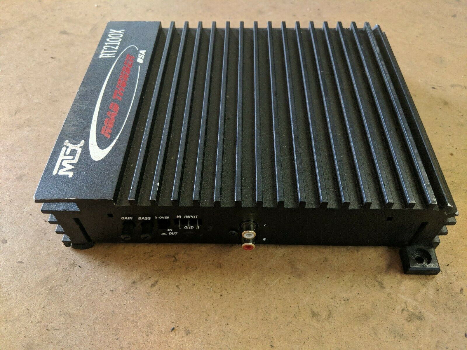

Allego la foto dell'ampli sub (presa da internet comunque è assolutamente identico)
Grazie a tutti

Hai provato ad invertire i due ampli? Mettere sul sub quello che hai all’anteriore? Giusto per scagionare l’ampli

Altro AGGIORNAMENTO:
Ho smontato l'ampli del sub e dopo un paio di prove pare proprio che la massa sia interrotta sul blocchetto, ho allegato una foto dove spero si capisca.
Ora devo capire se si riesce a sistemare in qualche modo senza smontare lo stampato perchè ci sono tutti i transistor fissati sulla carcassa per dissipare, altrimenti mi armerò di un po di pazienza e smonterò tutto.

Eh.. È un "super classico".. Secondo me, a vedere così, devi smontare e poi anche ingegnarti per fare una riparazione che sia robusta. Perchè se ti limiti a dargli una punta di stagno, temo durerà da Natale a Santo Stefano.. Inserendo i pin si spezzerà. :hmm:
Dalla foto, infatti, mi pare che sia proprio rotto il pin. Il che dice tutto su quanto durerebbe una stagnatura. ^^
In sostanza è una sciocchezza. Ma non va presa sotto gamba. Basta un attimo per fare danni. O_O
Se smonti tutto, attento alle miche isolanti. A seconda del tipo, potrebbe essere necessario cambiarle.
È buona norma, quando separi i transistors dai dissipatori, pulire tutto per bene, mettere nuova pasta termica e sostituire le stesse.
E, se devi farlo, data la discreta rottura di balle ed il fatto che devi procurarti il materiale, prendi in considerazione eventualmente di sostituire tutti i condensatori elettrolitici, dato che mi dici che gli ampli hanno almeno 15 anni. Sarebbe il momento giusto per prevenire dei botti da fuoriuscita elettrolita. ;)
Sul fatto del loop, non direi. Quello che tu vedi in continua non è quello che c'è a livello di segnale. Misurare così, ha solo valenza di confronto. In realtà, l'ingresso è differenziale. :yes:
