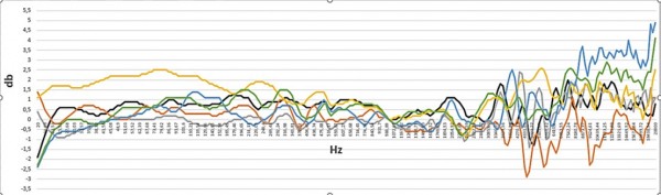

Abbiate pazienza ma non riesco a seguirvi (sarà l'età...
A questo punto cosa dovrei fare? A me sembrano molto diverse....
Poi, cosa intendi per "sofisticando il SN del tuo"?
Mi sfugge qualcosa?
Ho messo su excel le curve di calibrazione di 6 Dayton a caso ed esce fuori questo:The_Bis ha scritto: ↑10 dic 2020, 23:47 Non è che dubito...
Ma qui dicono perfettamente il contrario.... Cito: "Il miglior file di calibrazione è quello personalizzato per il microfono specifico. Considerando l'ampia gamma di risposta di vari campioni ECM8000, un singolo file di calibrazione generico non può tenere conto di tutti i microfoni.mark3004 ha scritto: ↑10 dic 2020, 23:53 Pratiamente come dicono un po' anche qui:
https://www.hometheatershack.com/thread ... le.175106/
Mi sfugge qualcosa?

Re: File calibrazione Behringer ECM8000
È tutto normalizzato a 0db su 1000hz?
Prendi piú campioni e fai una mediana tra tutti i valori che riesci ad avere vedrai che il file che ti tiri fuori non sarà perfetto ma sicuramente meglio di non averlo.
Fai anche l'esperimento di prendere prima diverso serialnumber adiacenti e invece provare con lotti produttivi più lontani dal tuo.
Purtroppo non siamo più nel campo della scienza esatta bisogna vedere e provare. Cmq uno scostamento di 1 db dal valore ideale non sarebbe nemmeno un grosso problema.

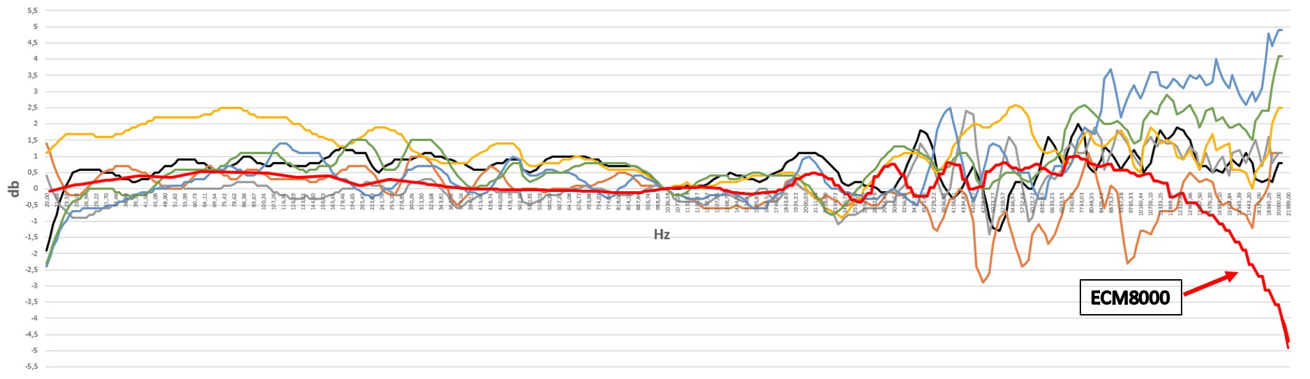

Spiegami meglio per favore..... Penso che c'entri qualcosa il fatto che ogni file riporti un valore di guadagno (o di attenuazione) a 1000 Hz, giusto?
Ma ti è chiaro che stiamo parlando di curve del Dayton mentre io ho il Behringer?
Se ci siamo capiti, allora non capisco la correlazione che fai tra i due microfoni. Forse anche per te sono cloni?

Confermo che sono lo stesso microfono non sono sicuro della capsula vedendo quanto discosta un mic dall'altro...
Tutte le curve a 1000Hz passano per lo zero db.
Stefano, che conclusioni trai?
Sorgente: CarPC con DAW
Che quello rosso è una taratura a 90°
o che la capsula è totalmente diversa
Mi pare strano però che muoia così .
L'unica cosa che posso proporti è di mandarmelo e ti faccio una misura in comparazione con UMIK così abbiamo una taratura dedicata più precisa...
