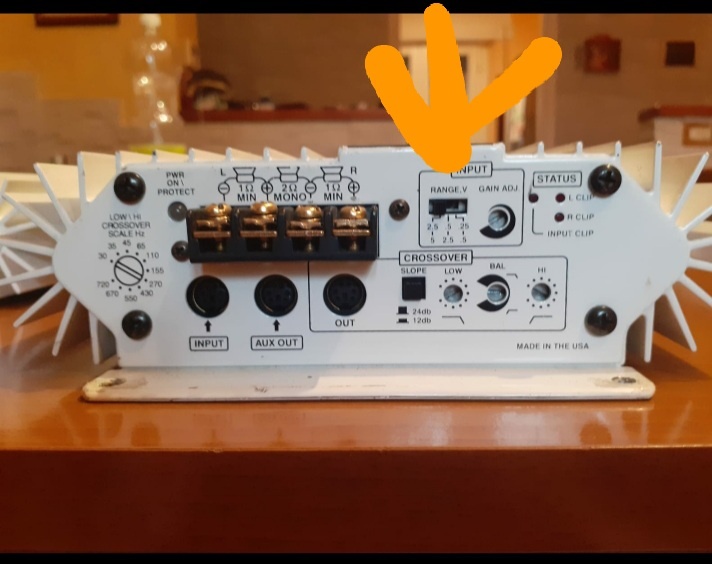

Buona sera ragazzi ho installato uno zapco z300c2 slx per pilotare un subwoofer morel ultimo sc 12 modello 2ohm...premetto che sto cercando di imparare qualcosa sapendo poco e niente..ho tentato di tarare l'impianto in questo modo..ho portato il volume dell'autoradio a 3/4 del volume..e l'uscita subwoofer da una scala da1 a 12 ho messo a 6...poi ho portato il gain dell'amplificatore fino al raggiungimento del clipping e poi ho ribassato un po...ho due domande da farvi la prima e la regolazione del range volt..ha tre posizioni..la mia sorgente e una jvc sh909r con 4 volt di uscita pre subwoofer(almeno cosi sono dichiarati dal costruttore)dopo varie prove ho lasciato il selettore nella posizione centrale..con quella piu alta(parte destra) devo tenere il gain dell'amplificatore al minimo praticamente..ho fatto bene?cioè e meglio tenere un range piu basso?o il contrario?seconda domanda all'interno dell'amplificatore ci sono dei selettori io ho messo naturalmente low pass ma quello centrale come lo devo mettere?allego le foto cosi mi spiego meglio..grazie in anticipo
- Messaggi: 13344
Re: Amplificatore zapco z300c2-slx
Il selettore devi tenerlo a sx: la tua sorgente esce a 4 V, quindi il range giusto è 2,5/5 (quello di sx appunto).
Per quanto riguarda il cross over a te il lato destro non interessa (interesserebbe nell’eventualità di mettere un altro ampli a valle e volergli mandare un segnale gia “filtrato”, per esempio un passa/alto per un due vie )
Tu invece utilizzi solo le uscite di potenza dell’ampli per il sub, quindi se intendi utilizzare anche il suo cross over devi mettere il selettore centrale su “low pass”.
Quello di destra è indifferente.
Spero di non sbagliarmi
Ok.ti ringrazio..quindi il selettore internal amplifier tutto sopra per intenderci..comunque devo dire che sono molto soddisfatto del subwoofer...ha veramente una buona pressione ed e molto veloce..detto questo ho voluto provarlo sulla macchina vecchia che ho adesso...ora tengo per un po lo z300c2-slx ma dopo ci metto il C2K-3.0X che in teoria sara quello che andrò ad installare sulla nuova auto.detto questo ti chiedo un'altro consiglio adesso la cassa del subwoofer avrà 35 litri più o meno...vorrei provare a farne una da 50/60 litri cosa ne pensi?
Confermo quanto scritto da Alessio,
il selettore "External outputs" serve a selezionare il tipo di crossover che agisce sulla uscite linea "Aux out", quindi nel caso non siano utilizzate (come in questo caso) è indifferente il settaggio.
Grazie mille...anche a te..
- Messaggi: 13344
A questa domanda io non so risponderti.Ceca ha scritto: ↑2 nov 2020, 21:19 Ok.ti ringrazio..quindi il selettore internal amplifier tutto sopra per intenderci..comunque devo dire che sono molto soddisfatto del subwoofer...ha veramente una buona pressione ed e molto veloce..detto questo ho voluto provarlo sulla macchina vecchia che ho adesso...ora tengo per un po lo z300c2-slx ma dopo ci metto il C2K-3.0X che in teoria sara quello che andrò ad installare sulla nuova auto.detto questo ti chiedo un'altro consiglio adesso la cassa del subwoofer avrà 35 litri più o meno...vorrei provare a farne una da 50/60 litri cosa ne pensi?
Aspettiamo gli altri che in base alle caratteristiche del sub sapranno consigliarti

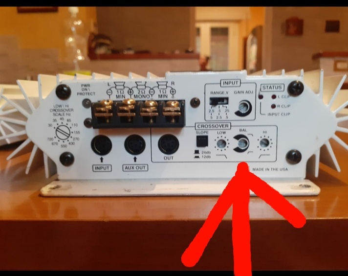

Buongiorno ragazzi qualcuno mi sa dire a cosa serve il selettore BAL sulla sezione crossover?inolte in fase di taratura mi va sempre in clipping molto prima L crip..l'amplificatore e configurato in mono e collegato alla uscita pre subwoofer di una jvc909r.allego le foto cosi da essere piu chiaro.grazie in anticipo
Sarà il bilanciamento per regolare l'uscita "out" rispetto a quella amplificata e la "aux"..
Dalla serigrafia, che da un'idea dello "schema a blocchi", e dal simbolo grafico vicino, io capisco questo.
L'amplificatore incorpora un crossover elettronico che precede la sezione di potenza. E ci sono tre collegamenti di segnale:
"Input" (ingresso audio generale)
"Aux Out" (presumibilmente riporta intatto il segnale che metti in "Input" per poter mettere un altro amplificatore in cascata a partire dallo stesso segnale stereo)
"Out" (riporta il segnale filtrato dalla sezione del crossover che non riguarda quello che va al finale di potenza).
Quindi, regolata la sensibilità di ingresso, con il "balance" regoli il rapporto tra segnale che esce dai finali e quello che esce da "Out".
Con i potenziometri al suo fianco regoli le frequenze di incrocio come da serigrafia riportata all'estrema sinistra. Se osservi, ci sono i simbolini che indicano "passa basso" e "passa alto". E idem solra e sotto al "bal".

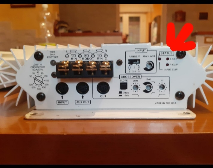

Sul fatto che l'ampli vada in clipping prima dell'accensione dei LED, potrebbe essere distorto il segnale che esce dalla sorgente. Cosa molto frequente. Controlla il livello dell'uscita sub della stessa ed abbassalo, quindi prova di nuovo a regolare la sensibilità dell'ampli.
Altra cosa: se usi il crossover della sorgente, lascia tendenzialmente più libero possibile quello dell'amplificatore. O escludilo proprio. L'interazione tra i due filtri puó rendere più difficile l'accoppiamento con il fronte.
Se invece usi l'uscita passa alto per pilotare un ampli per il fronte, lascia più alto possibile il taglio della sorgente o escludilo, se possibile.

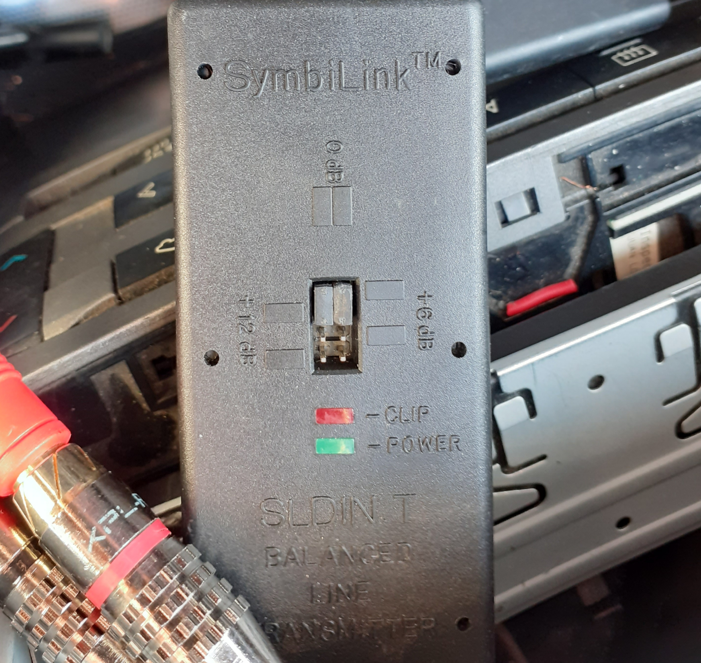

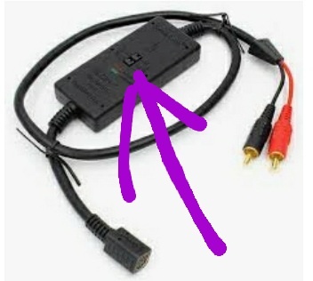

Ok.scusatemi volevo chiederevi ancora una cosa ho notato che sul cavo pre simblink c'è un selettore che va da 6 o 12 db....adesso e a 12...può andar bene cosi? O posso provare a metterlo sul 6?
- Messaggi: 13344
Sul cavo?
Ti allego la foto.ci sono dei selettori che presumo si possano togliere e spostare...ce anche un indicatore di clipping ma ho notato che non si accende neanche quando alzo il volume.ma si accende sull'ampi solo su un canale come detto prima.ho provato ad abbassare il volume uscita pre ma lo fa sempre.. ho notato comunque che potrei alazare ancora molto il gain il subwoofer non ha problemi di tenuta...lo sto tenendo piu basso perché non voglio fare danni...ma e un peccato perché perdo molta pressione..vorrei poter risolvere questo problema..se e possibile..
- 20201103_100649.jpg (31.98 KiB) Visto 1626 volte

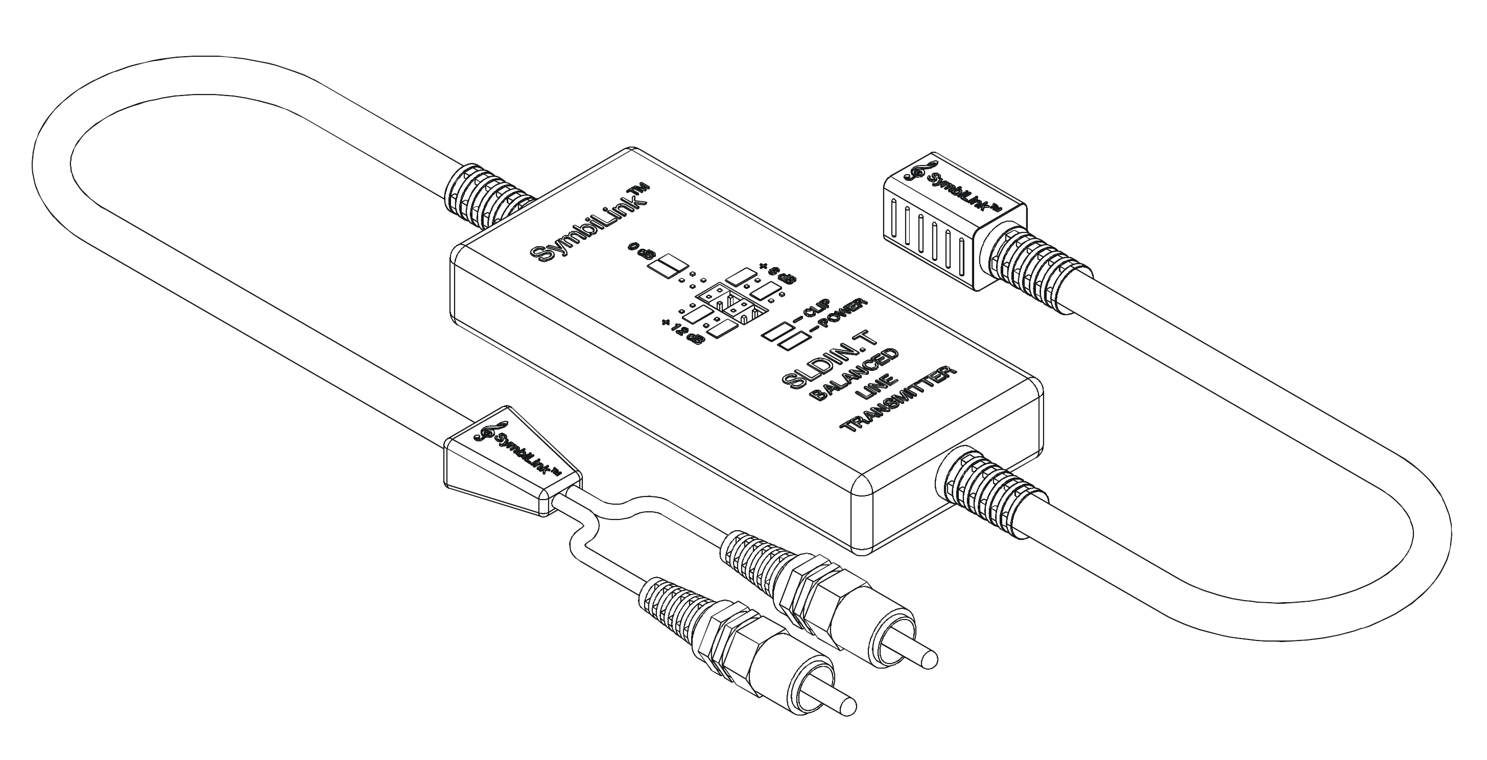

Ciao,
riguardo l'oggetto del tuo ultimo post, si tratta di un bilanciatore di linea, nella fattispecie denominato "Zapco In – Line SymbiLink Transmitters".
Lo Zapco Z300C2-SLX (come altri ampli della casa, ad esempio lo Zapco Z600C2-SL) sono dotati di ingrassi bilanciati.
Più in generale, la presenza di ingressi bilanciati nella gamma di amplificatori Zapco è cosa piuttosto comune, ma la particolarità in questo caso è la presenza di connettori specifici invece dei più consueti RCA (che in altri Zapco sono comunque utilizzati in configurazione bilanciata).

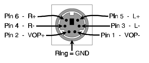

Il connettore è in realtà di tipo standard denominato minidin a 6 poli, reperibile senza difficoltà, ad esempio da Digikey (cod. CP-2060-ND), Mouser (490-MD-60), RS (463-388)
Ecco la piedinatura dell'ingresso Zapco SymbiLink Come si vede sono presenti i 2 poli dei due ingressi bilanciati Left e Right (denominati poli "caldo" e "freddo" o "positivo"/"negativo" o "non invertito"/"invertito" o "+"/"-" a seconda delle convezioni), la massa comune e anche alimentazione duale (specificamente +/-15V) utile per alimentare accessori esterni, tra cui appunto quel "Zapco In – Line SymbiLink Transmitters".
Venendo appunto a questo oggetto, si tratta quindi di un circuito attivo che, partendo dal segnale sbilanciato (applicato sui due ingressi RCA) genera un segnale bilanciato che, appunto, è reso disponibile sul connettore SymbiLink in uscita.
Tale circuito inoltre è configurabile, tramite dei jumper, con guadagno unitario (0dB), +6dB,+12dB.
Ecco il disegno che raffigura in dettaglio l'oggetto.
Venendo al tuo caso specifico, considerando il livello di uscita della sorgente, il guadagno dovrai settarlo a 0dB (ovvero con i due jumper inseriti in senso longitudinale, nella posizione più in alto, come raffigurato su coperchio dell'oggetto).
Naturalmente è importante che i jumper siano inseriti nel modo corretto, presumo infatti che il problema che hai riscontrato (clipping di uno solo dei canali) sia dovuto a configurazione asimmetrica dei jumper ovvero del guadagno.
E' presente anche un led che segnala il clipping delle uscite del bilanciatore, direi che essendo alimentato a +/-15V indicativamente il clipping dovrebbe verificarsi con 10Vrms in ingresso nel caso di guadagno 0dB, quindi in pratica mai nel caso di sorgenti car (mentre invece a 5V con guadagno 6dB e 2.5V se 12dB), ma va da se che essendo il livello minimo di sensibilità dello Z300C2-SLX circa 5V andrà in clipping prima quest'ultimo.
Al di là di ciò, aggiungo due considerazioni, di carattere generale, sull'uso del bilanciatore.
In pratica nella posizione "UNBALANCED" viene portato a riferimento di massa il polo "-" dell'ingresso bilanciato e quindi il preamplificatore sarà pilotato unicamente dal potenziale dall'ingresso polo "+" riferito a massa.
Attenzione al fatto che se si setta in modo errato la configurazione di ingresso, selezionando sbilanciato mentre si è connessi in bilanciato, si va ad annullare ogni beneficio (ovvero la reiezione delle interferenze captate dal cavo).
Comunque.... nel caso di connessioni corte in ambienti/installazioni non particolarmente afflitte da interferenze (ad esempio installazioni in baule con connessione a dsp a poche decine di cm) la scelta in prima battuta rimane comunque la connessione diretta senza bilanciatore, realizzare il cablaggio terminato sul minidin non è poi così problematico, qui posto un paio di foto di un cavetto/adattatore che ho realizzato per le prove/misure al banco, sulla di "esoterico" (anzi, è un pò bruttino a vedersi
) ma svolge la sua funzione
Che dire...una appassionato come me che ne capisce poco e niente sentire delle spiegazioni del genere. ..be.resto esterrefatto!!!ti ringrazio per il tuo preziosissimo chiarimento..dato la mia incompetenza in materia ti allego le foto cosi da essere sicuro di aver spostato i jumper nel modo corretto...grazie a tutti comunque..siete stati gentili e molto professionali..immagino che dobbiate aver tanta pazienza con un'impreparato come me
Corretto
In quella posizione il bilanciatore ha guadagno 0dB ovvero pari a 1 ovvero il segnale audio in ingresso ha pari ampiezza in uscita e quindi non dovresti più riscontrare il clipping sull'ampli.
Lieto di essere stato utile sia a te che eventualmente ad altri amanti degli ampli Zapco

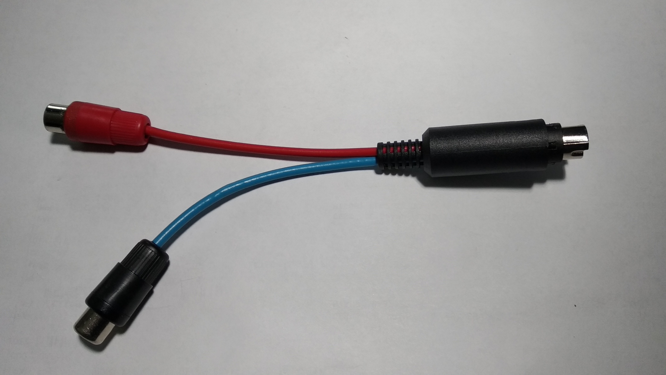

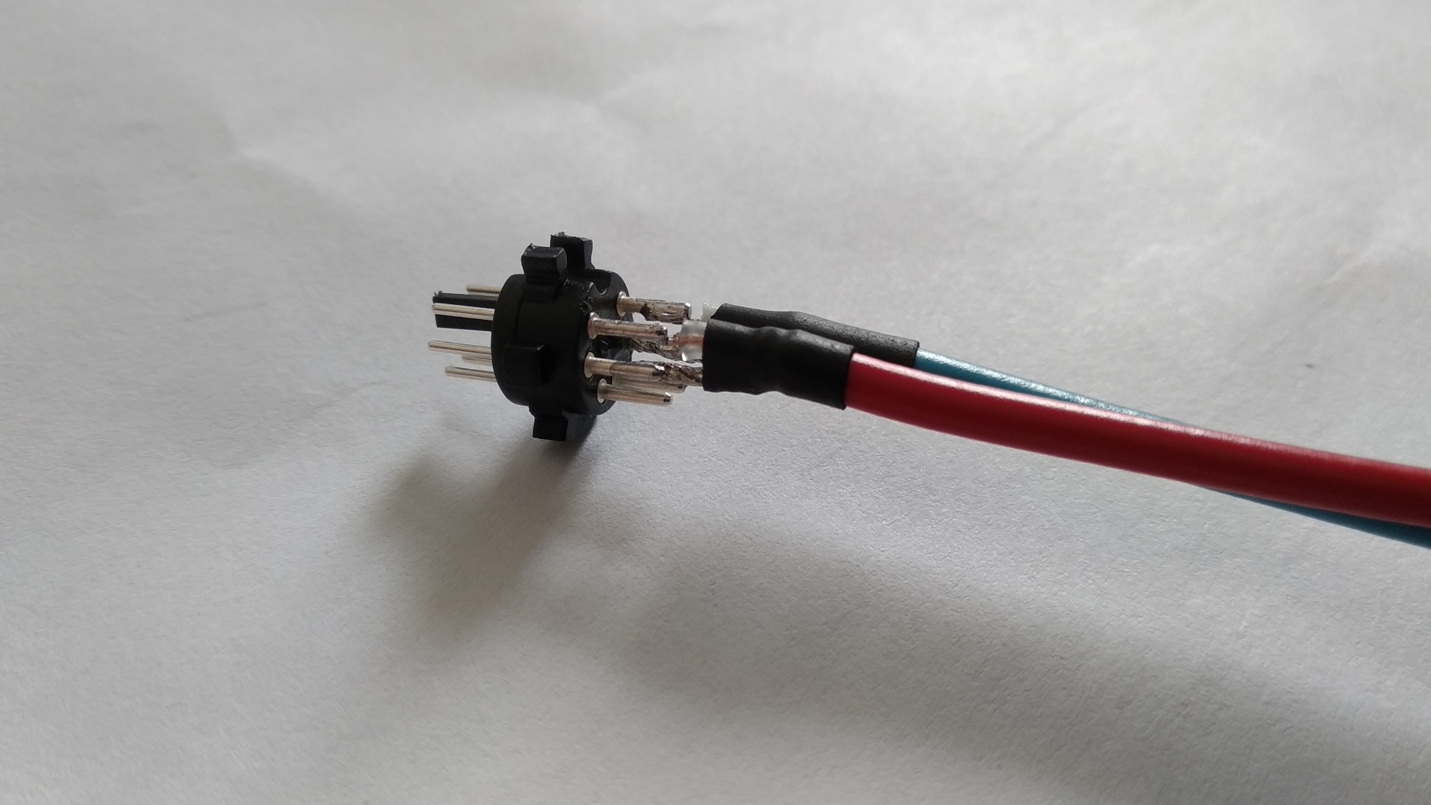

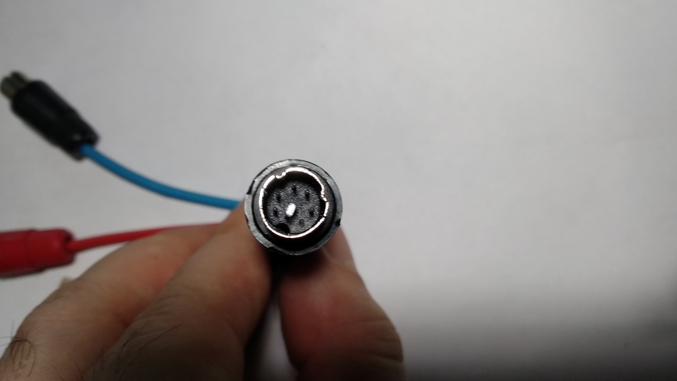

Eh..si mi hai capito subito...io sono innamorato di questi amplificatori..tanto che dopo vent'anni mi e tornato il "pallino" di rifare l'impianto in auto..per il momento in attesa di tempi "migliori" ho ancora la vecchia macchina..tanto che mi ero ricordato che avevo una jvc909r negli anni 2000..a mio parere una delle migliori sorgenti in quei anni.....poi c'era la nakamichi che aveva un suono cosi pulito...comunque per il momento ho un due vie serie et pilotato da uno z100c2-sl e come dicevo prima il morel ultimo sc 12...pilotato da il gioiellino z300c2-slx..in quei anni avevo lo z600c2sl che pilotava due jl audio(amplificatore.muostroso)un controllo che non so se lo trovi in altri amplificatori... se non ricordo montavo la vecchia serie 2 vie esb 7000..infatti il mio progetto sarà processore dsp zapco modello top di gamma il nuovo kit esb serie 8000 sempre due vie separate..e qui ci mettiamo lo z150ap4.ultima serie senza crossover. Quelli neri per intenderci(anche se li conoscerai sicuramente meglio di me)e poi credo che come subwoofer resterò in morel...però vorrei sentire anche un jl audio se possibile..e qui vorrei pilotarlo con uno C2K-3.0X che sono gia in possesso..poi si valuterà se acquistare lo z400ap ma dovrei cambiare anche il subwoofer perché quello che ho e a 2ohm..la vecchia serie z che ho adesso in macchina ritorna in barca..ho fatto l'impianto anche..approfitto per farvi una domanda nessuno di voi ha avuto modo di ascoltare la nuova serie di amplificatori zapco?
