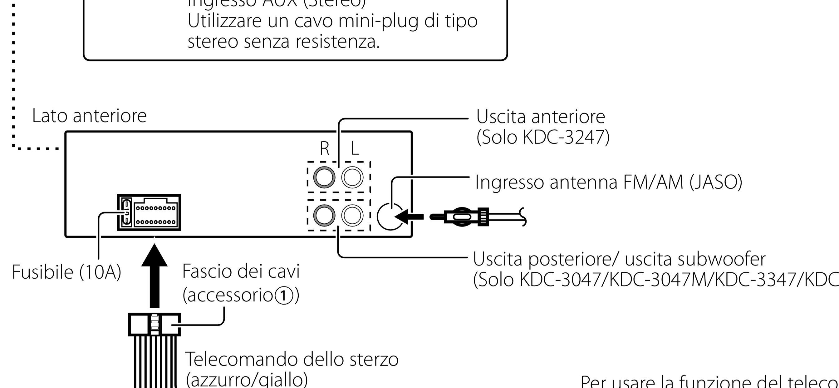

La sorgente non è quella originale è un kenwood kdc 3047 dietro a solo un uscita rca non so se sono rear o qualcos'altro perché non c'è scritto i woofer che mando con l alpine sono 2 woofer da 32 cm che ho montato sul pannello posteriore del bagagliaio

Comunque, per capire come sono configurate le uscite RCA, dovrebbe essere sufficiente girare il fader avanti e indietro e vedere quando scompare il suono dai woofers a cappelliera, dato che l'amplificatore è collegato li.
Guardando sulle istruzioni, sembrerebbe che il 3047 e 3047M abbiano l'uscita pre solo rear, commutabile in "sub". Fra l'altro, scorrendo rapidamente, ho visto che la radio ha una impostazione nella quale puoi scegliere la misura in pollici degli altoparlanti, o se hai gli altoparlanti OEM. Che probabilmente gli assegna un passa alto via via più alto, mano a mano che cala il diametro.
Ma solo se sono connessi ovviamente all'amplificatore interno della radio.
Per amplificare il fronte anteriore, penso sia conveniente acquistare un amplificatore con l'ingresso anche high level, se vuoi poter gestire il fader o impostare l'uscita pre in "sub".
Oppure devi fare tutto da fuori, acquistando, volendo, un altro ampli come quello che hai, collegandoli in cascata. Che acusticamente parlando, è SICURAMENTE MEGLIO..
Praticamente, colleghi il "Pre In" del secondo amplificatore al "Pre Out" del primo. Dovrebbe essere "passante", l'uscita. Ma meglio leggere le istruzioni. Poi in uno attivi il passa basso e ci piloti i woofers come ora, sfruttandoli come "sub". E nell'altro, attivi il passa alto e ci piloti il fronte anteriore.
Naturalmente stacchi tutti gli altoparlanti dalla sorgente. Peró, se vuoi mantenere i posteriori, puoi "invertire il fader". Ovvero, collegare gli altoparlanti nelle porte posteriori/fianchetti alle uscite FRONT della radio e gli amplificatori, in castata, all'uscita pre.
Naturalmente lasci l'uscita pre come "rear" e non come "sub".
Con questo collegamento, il fronte anteriore ed il sub andranno regolati dagli amplificatori e andranno assieme, come è corretto che sia. E gli altoparlanti nelle porte/fianchetti posteriori li potrai tenere accesi ed attenuati, regolandone l'intensità con il fader. L'unica cosa è che quando giri il fader su "rear", avrai prevalenza dell'anteriore+"sub". Mentre girando il fader su "front" avrai prevalenza del posteriore.
