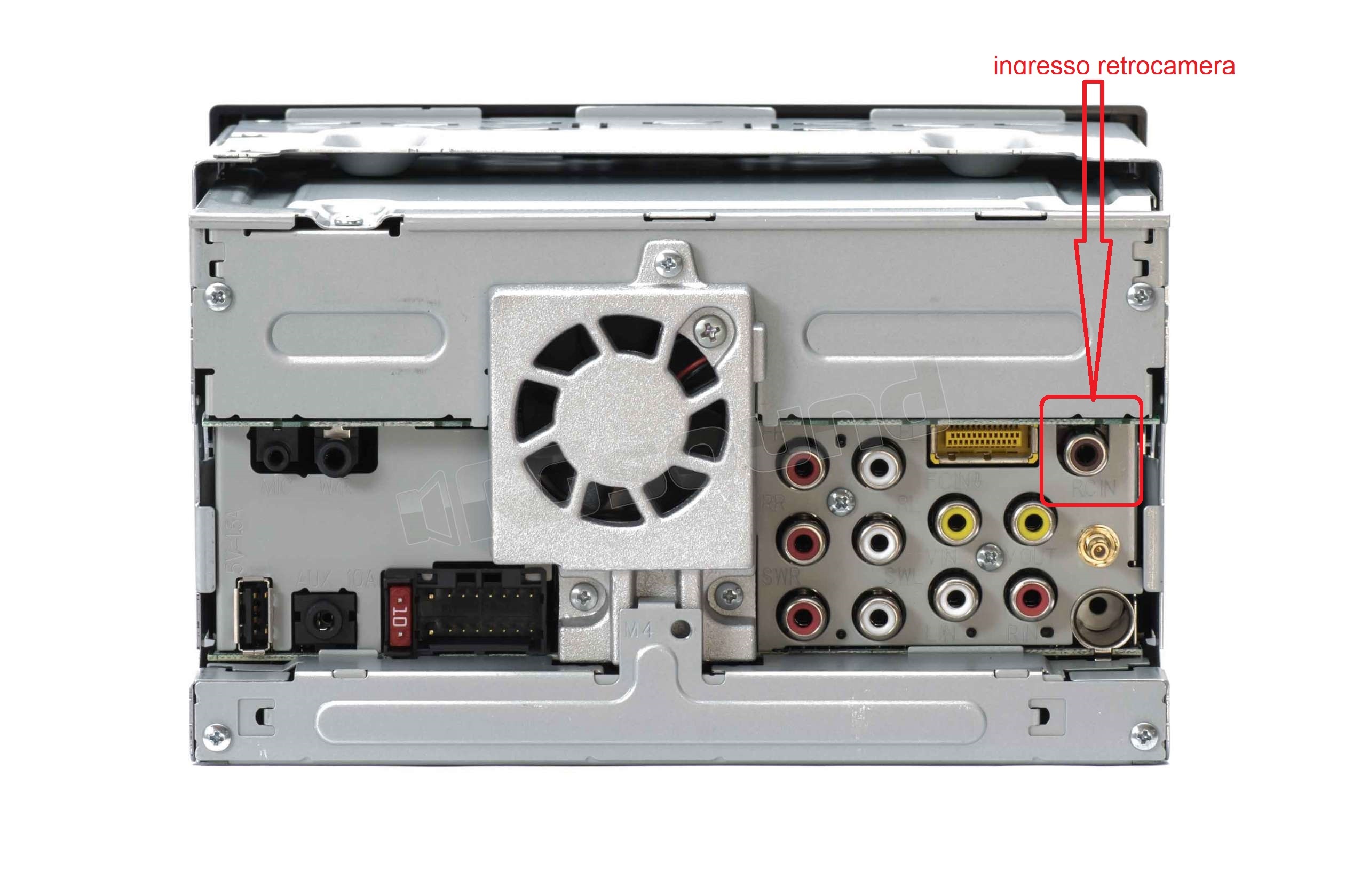

Re: problemi con retrocamera
Scommetterei di si, l'ho collegato al connettore indicato nell'immagine di seguito.
Onestamente mi stupiva fosse marrone e non giallo però, riletto 12 volte il manuale (e provato anche i 2 gialli) ho trovato sempre le stesse risposte: buio

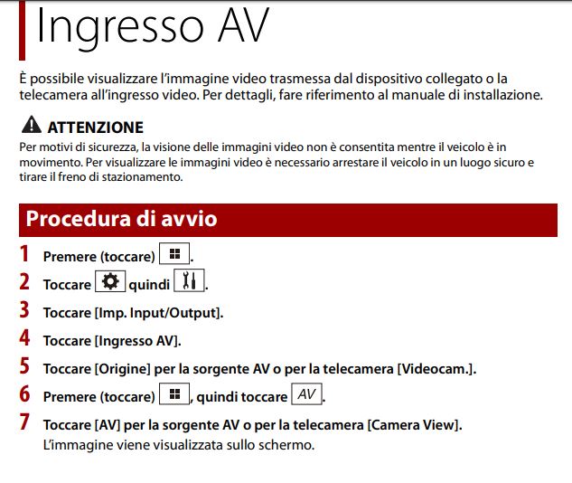

Dal manuale istallazione , hai collegato il viola/bianco alla retromarcia ed il verde al freno a mano?
Fatto questo le uniche impostazioni nel manuale sono queste.

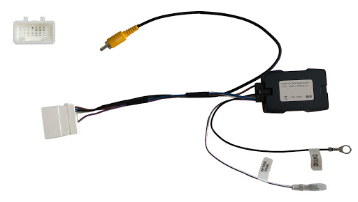

Ciao ho il tuo stesso problema, su un Qashqai j10 avevo una kanor con la quale andava tutto, avevo comprato questo adattatore per recuperare la telecamera. Ora son dovuto passare a un px6 bosion ma la retrocamera non ne vuole sapere di funzionare. Con l'adattatore così come era non switchava nemmeno appena messa la retro ora ho collegato il filo bianco viola a monte della scatolina e commuta subito ma del segnale video ancora nulla. Ho misurato come te la tensione e all'uscita del connettore RCA rilevo 0.6volt ciò significa che il segnale cmq c'è? La camera funziona ma non l'accetta lo stereo? Cosa mi consigliate di fare? Grazie
