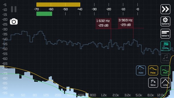

Proseguo postando due immagini, una del mini microfono i-mm6, mentre la seconda è del sw audiotool ( direttamente dal mio smartphone), permette molteplici funzioni, dalla rta da 1/1 ad 1/12 di ottava, rilevatore dbspl, spectrogram, generatore di segnale con le classiche tracce + frequenze fisse selezionabili, rt60 ecc... insieme permettono di fare semplici misure rta, utili a capire la risposta del sistema + ambiente, utili per un eventuale equalizzazione e poco altro, che comunque è sempre meglio di niente.

Queste sono alcune schermate: In pratica, se ricordo bene (sono di ormai 2 mesi fa', direi.. le avevo nel cell..) misura canale sinistro, canale destro, canale destro una seconda volta (con i markers spostati) che avevo fatto prima di cominciare ad effettuare le correzioni, il pomeriggio che mi si è fottuto il 4.9.
Da allora è in riparazione.
Si, stranamente il canale destro è più accidentato, penso a causa delle riflessioni sul vetro sinistro. In compenso sulla gamma alta del sinistro ci sono artefatti pesanti nella ricostruzione stereo, a causa di cose che forse non balzano all'occhio (o non vengono evidenziate) nella misura.
Magari è questione di fase..?

Che sia "attendibile" ci credo. Nel senso che facendo misure prima e dopo la correzione, si vede la differenza. Che sia "affidabile" e quindi consenta misure "precise e ripetibili nel tempo" è un'altra cosa.
Si puó impostare la risoluzione della misura, scattare istantanee, utilizzare e spostare due markers, ha il Peak Old, come si vede dalle foto..
Per capire dove ci sono difetti evidenti e dare traccia su come usare l'equalizzatore, va bene, per quanto ho potuto constatare. Chiaramente, si ferma li.

Eh.. il mio non da nulla di simile ad una retta.. Anzi..
Ed evidenzia in effetti bene i buchi e picchi che a orecchio si percepiscono. Ma che sia "preciso", penso proprio di no..
Direi che è piuttosto evidente, che col microfono del cell, non potrà mai essere che "indicativo"..
Per me, va giusto bene come "supporto alle orecchie" per l'equalizzazione, e non è assolutamente paragonabile ad un vero software di misura.

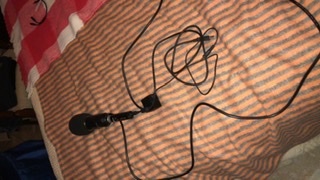

Il microfono dayton è in ordine ... intanto ho provato ad adattare un mic chr avevo
A breve intanto qualche prova
