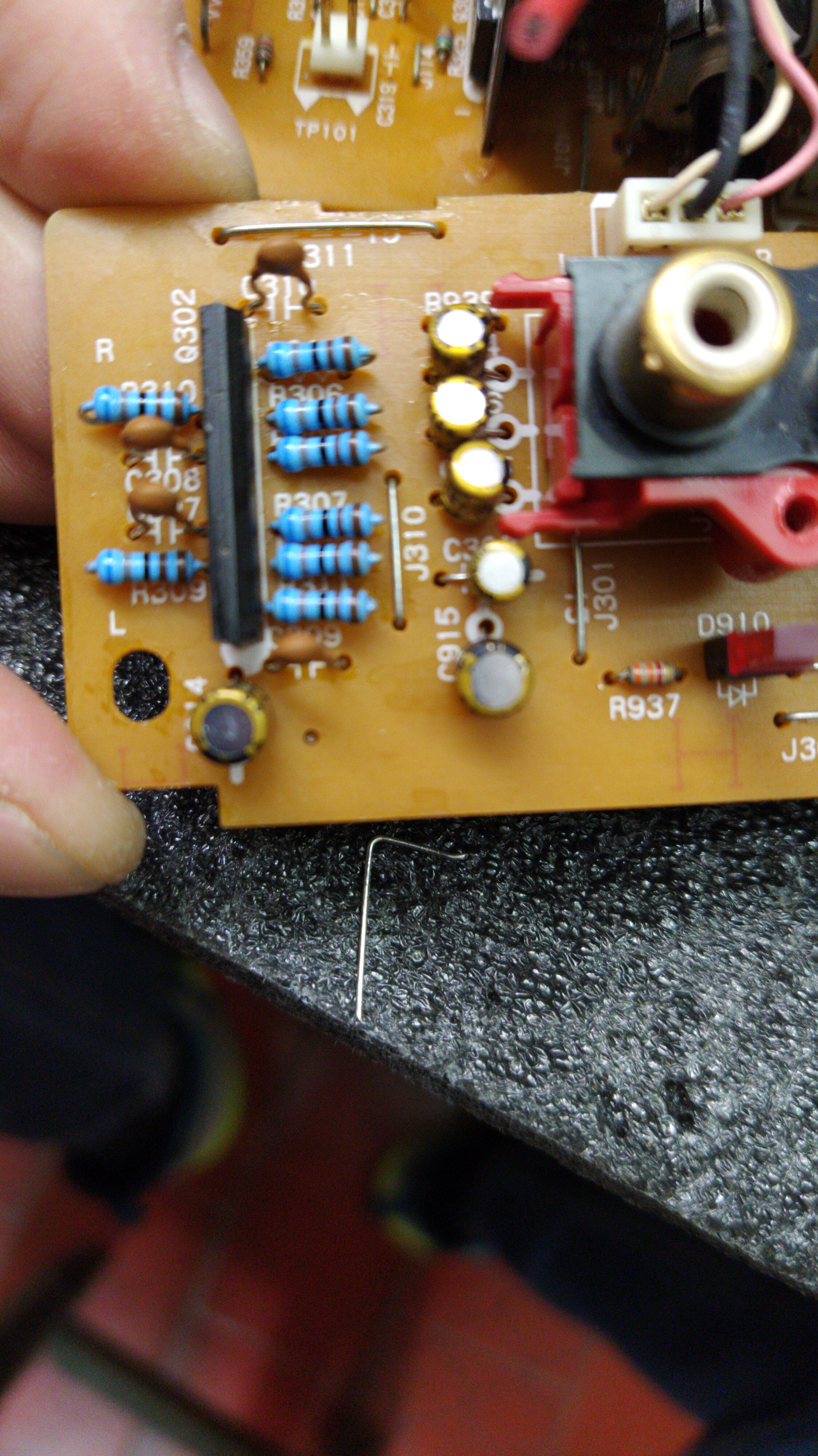

Eccomi come anticipato nell'altra discussione, apro questa nuova per chiedere info in primis e comunque dare il mio contributo all'area tweak del sito.
Prendendo spunto dal bel lavoro fatto da Etabeta sul fratello minore clarion 502ha, vorrei replicare lo stesso intervento sul clarion 1002ha..
allego una foto della parte della sezione pre dove va' fatto l'invervento:
ok, intanto online ho trovato dati relativi al clarion 1002ha tra cui la sensibilita' dichiarata dal costruttore(spero :) ) che e' pari a 150mV-1,3V
Rifacendomi alla discussione del 502ha:
Come previsto per la configurazione bilanciata (prendiamo ad esempio il canale Left, ma ciò è identico per il Right) R311=R309=47k e R305=R307=6.8k per cui il guadagno è dato da 47k/6.8k=6.91
Modificando il valore di R311,R309 (e anche per il canale Right R310,R312 naturalmente) da 47k a 6.8k possiamo ottenere guadagno unitario e pertanto abbassare di 6.9 volte il valore della sensibilità che passerebbe da 150MV-1,3V a 1V~9V
XD Domanda da un milione di dollari XD
il calcolo fatto e' corretto?
Ovviamente poi gli faremo anche un recap in modo da ringiovanirlo per bene :yes:

Ciao,
bene, direi che, a quanto pare, la sezione preamp. del 1002HA è uguale a quella del 502HA (a parte appunto diverso guadagno, con R305,306,307,308,309=6,8kΩ invece di 15kΩ come hai notato).
Si, direi che è corretto sostituire R309,310,311,312 da 47kΩ a 6,8kΩ ottenendo quindi guadagno unitario e abbassare (c'è un refuso nel tuo post, hai scritto alzare, in realtà si tratta di abbassare il guadagno e quindi abbassare la sensibilità) il guadagno da 6,90 (come correttamente hai calcolato) a 1.
All'atto pratico, andando comunque a sostituire tutte le resistenze sopra elencate (con elementi 1% tolleranza film metallico, rispetto a quelle 5% originarie, al fine di migliorare il CMRR) è possibile scegliere anche altri valori, ad esempio 15kΩ o 10kΩ (più facilmente reperibili come valori standard nella tabella E96 delle resistenze 1%)
Riguardo la sensibilità originaria "di serie" il mio consiglio è, al di là del valore dichiarato, verificarla sempre prima tramite misura (i costruttori hanno criteri spesso diversi a seconda dei casi, analogamente alla potenza nominale, relativa a differenti valori di thd).
Buon proseguimento :yes:

bravohiend ha scritto: 18 feb 2020, 20:13 Purtroppo non ho strumentazione utile a misurare la sensibilita' quindi dovro' basarmi sul dato trovato on line.
Però, in ogni caso, dovrai comunque effettuare delle misure, alla fine, per regolare opportunamente la sensibilità dell'ampli in modo da farla collimare con il livello di uscita nominale della sorgente connessa, diversamente si vanifica il lavoro svolto e si rischia anzi di ottenere, se non si effettua una corretta regolazione, un effetto controproducente.
Cioè qui il concetto di fondo, che sta proprio alla base del lavoro in oggetto (la modifica del gain/sensibilità), è proprio quello di poter abbinare correttamente la sensibilità di un ampli rispetto al livello di uscita della sorgente.
Quindi è indispensabile poi (ma questo vale sia per un ampli "di serie" che, tantopiù, per un ampli "modificato") regolare il controllo della sensibilità dell'ampli stesso (cosa IMPOSSIBILE da fare "ad orecchio" se non molto molto grossolanamente, il che appunto vanifica il lavoro svolto).
Riguardo il come effettuare la regolazione, strumentale, della sensibilità di un ampli se ne è trattato già altre volte (vedasi ad esempio qui: LINK), si può effettuare, di base, anche con un banale multimetro e una traccia di test da riprodurre sulla sorgente.

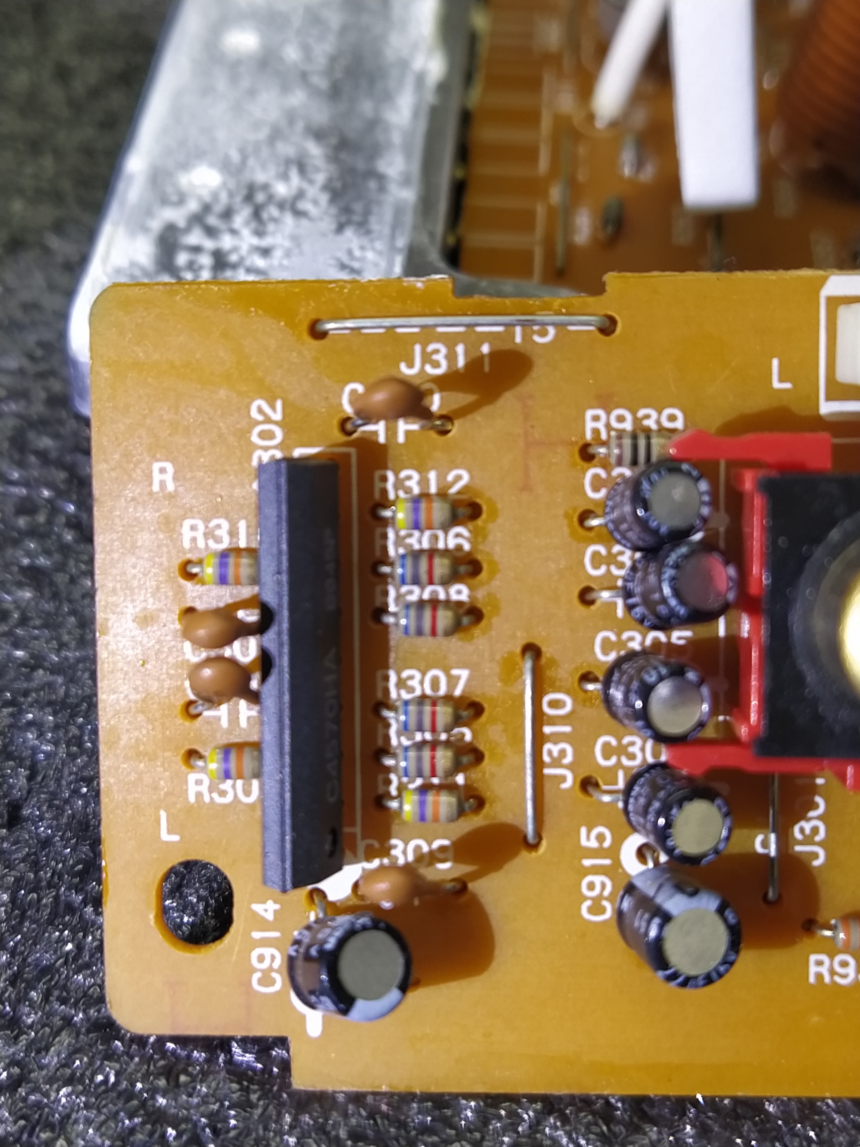

bravohiend ha scritto: 12 mar 2020, 16:05 Res da 6.8k all 1% non proprio mini ma ci sono andate..ed ovviamente recap
:yes: Ottimo!
Messaggi: 2908
Re: Clarion 1002HA : modifica gain/sensibilità
mi son reso conto di non aver fatto altre foto, appena posso lo apro e posto il resto della rinfrescata :)
