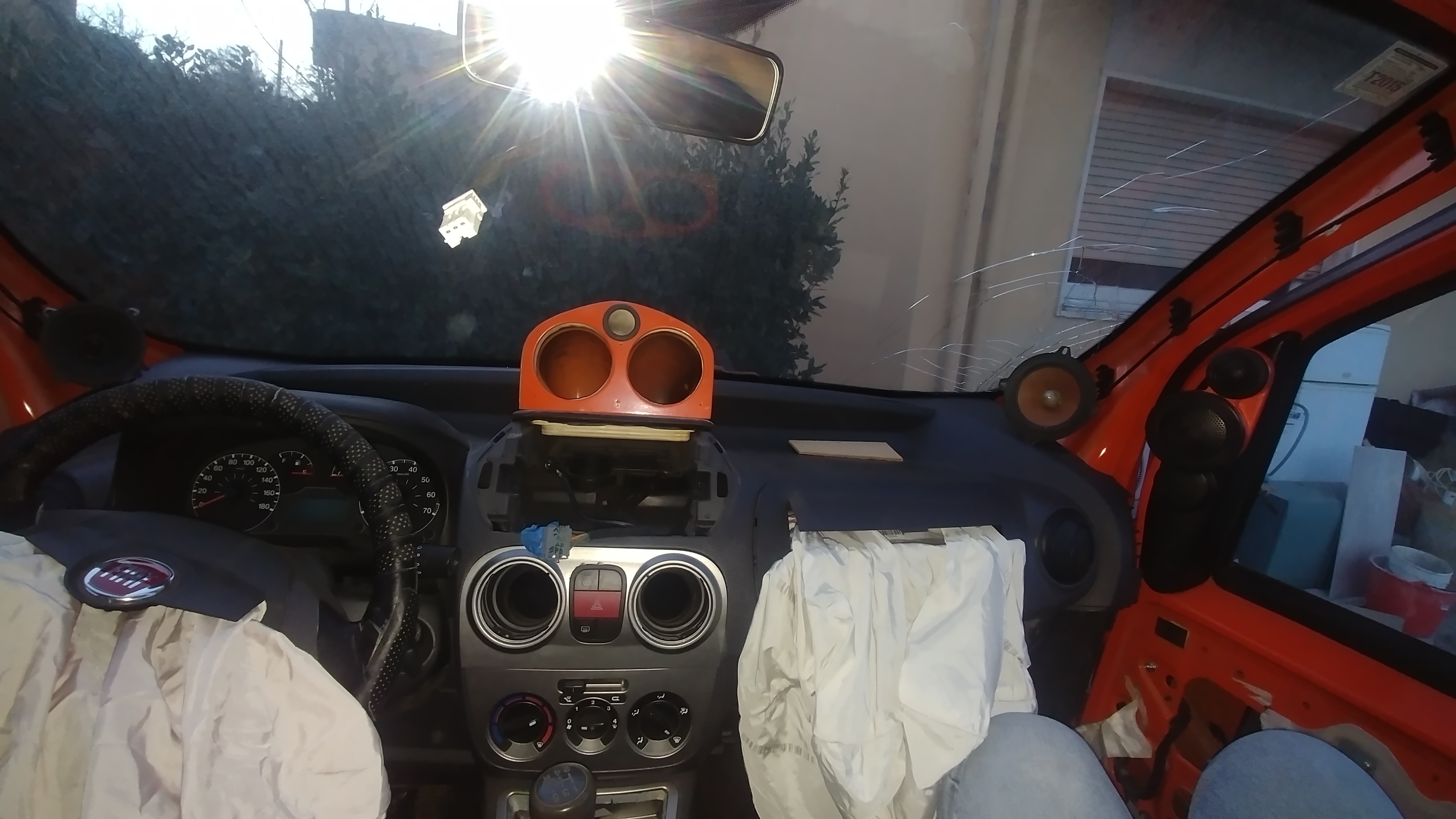

supporto doppio din per la sorgente

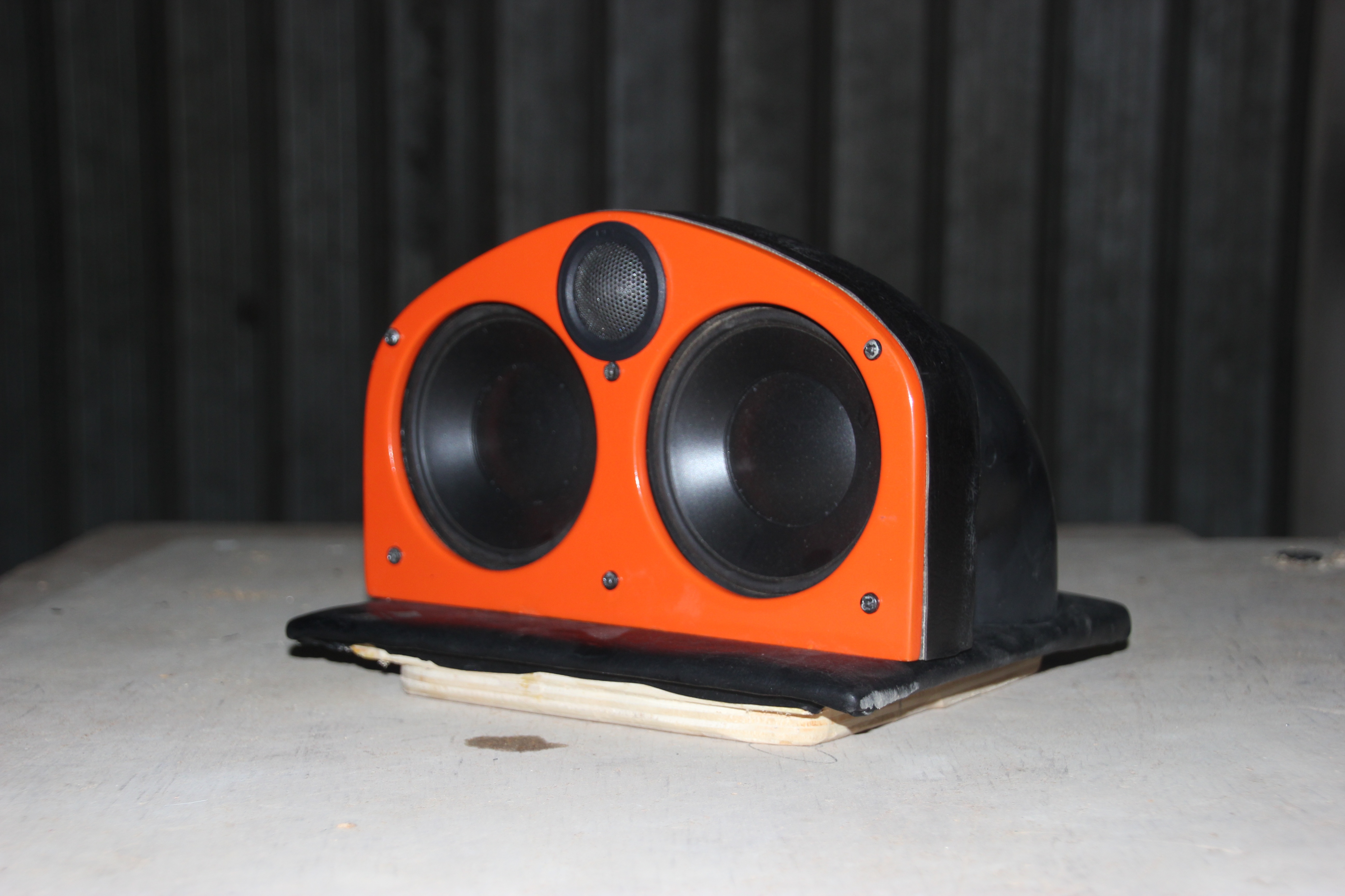

supporto per il canale centrale

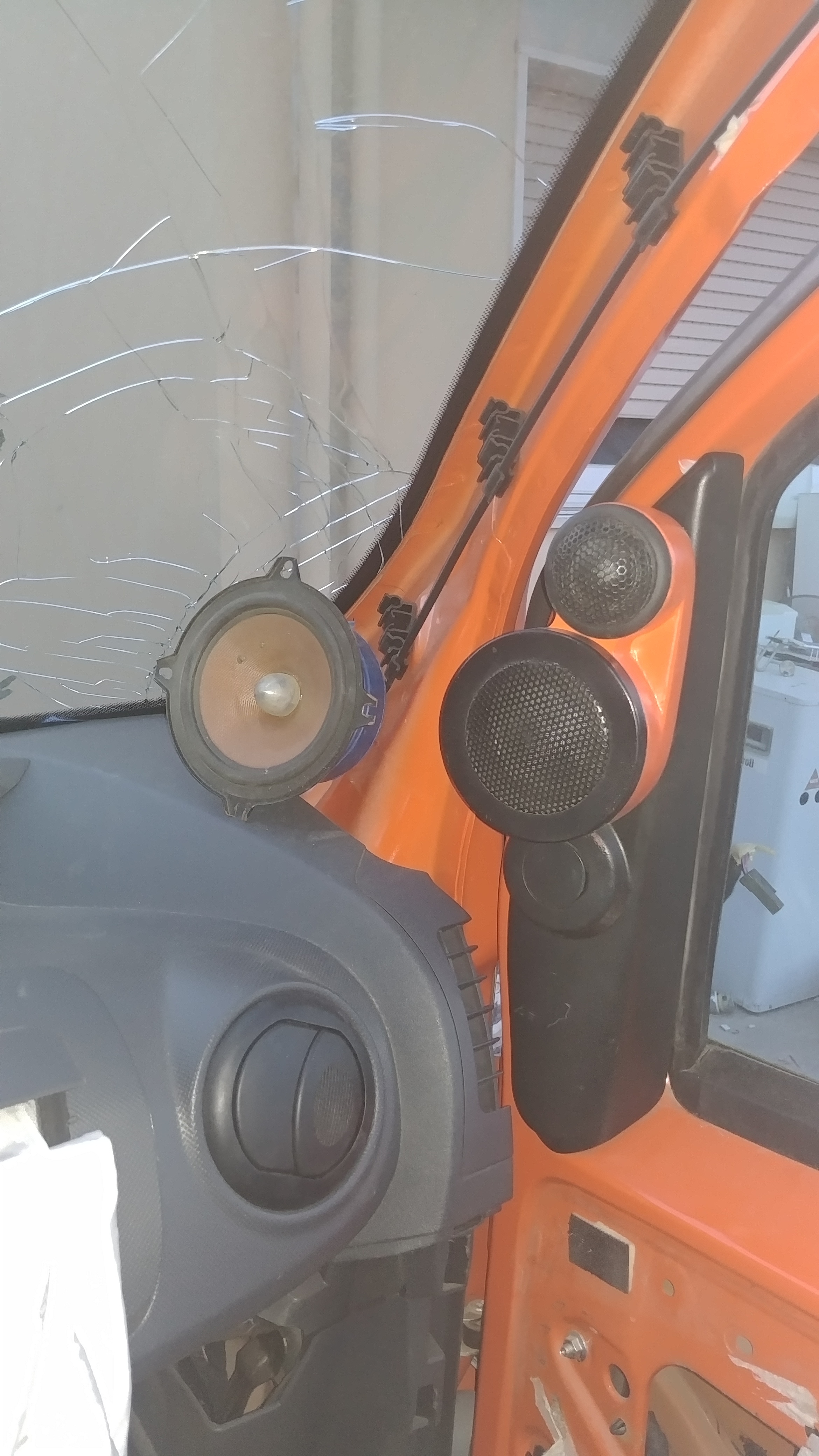

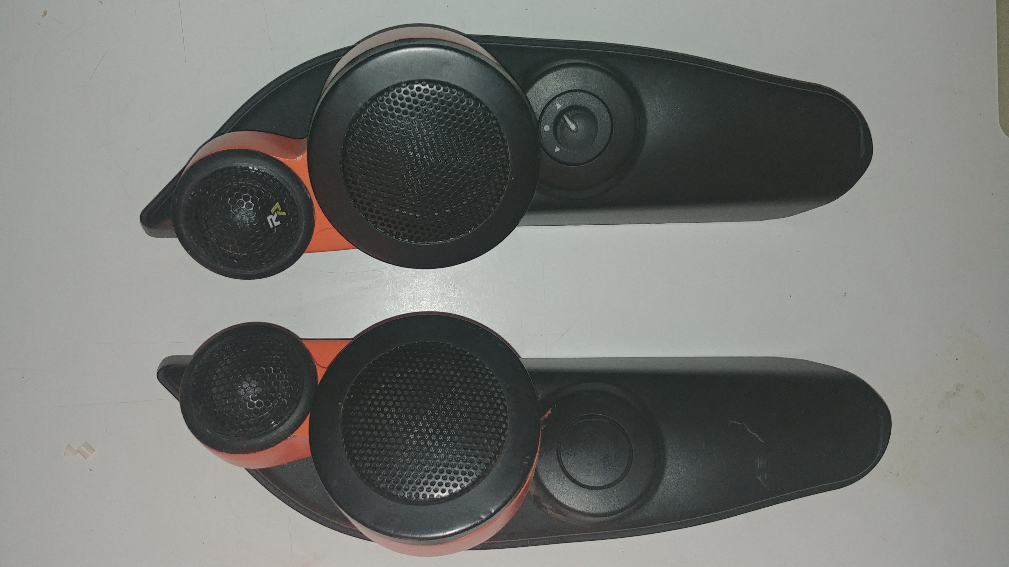

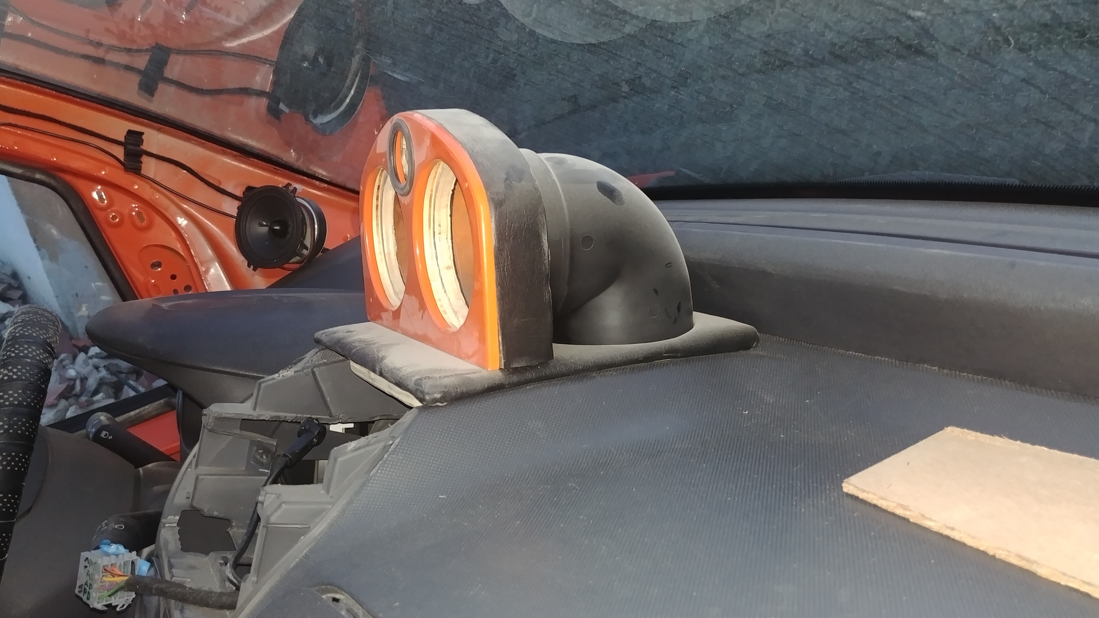

supporto per l'unità medio alta con medio a cupola da 50mm e tw da 28mm radical audio

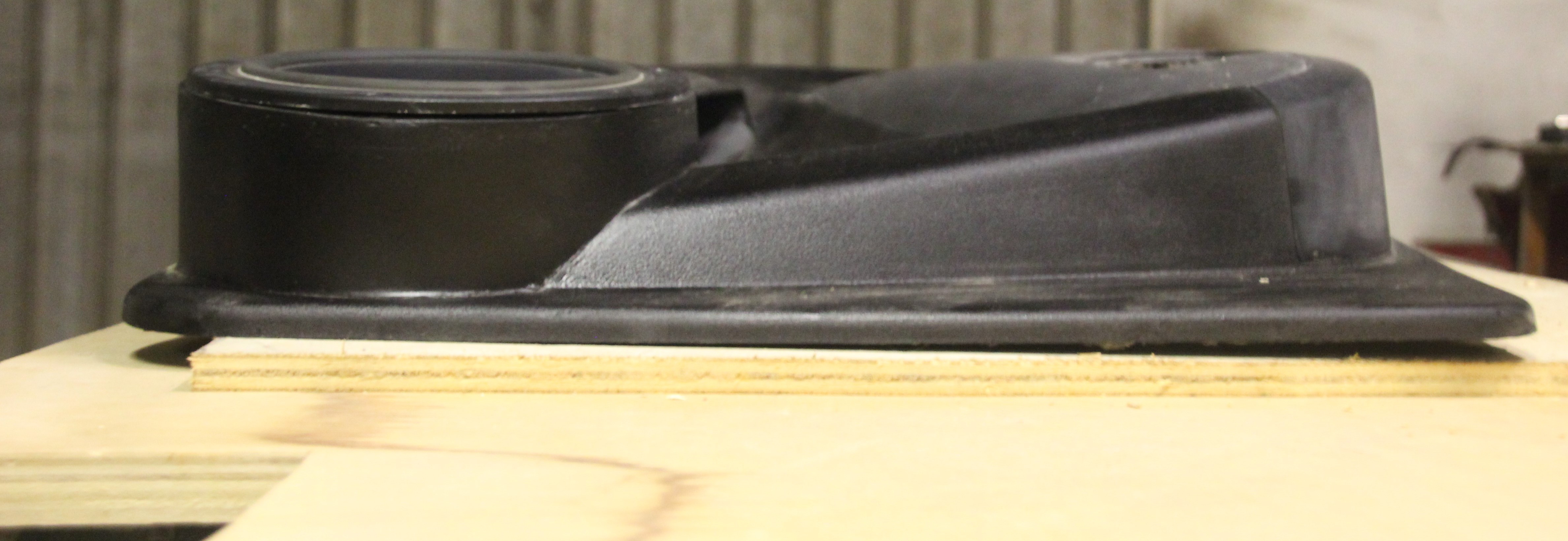

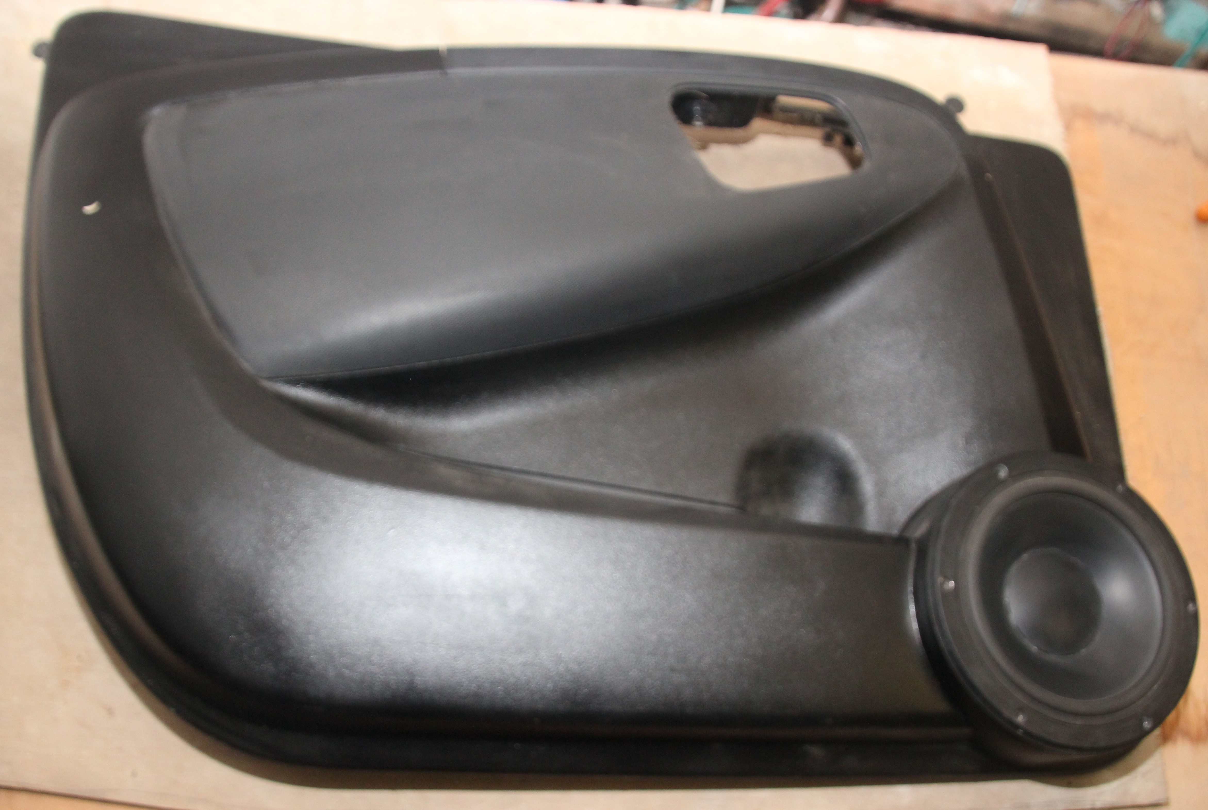

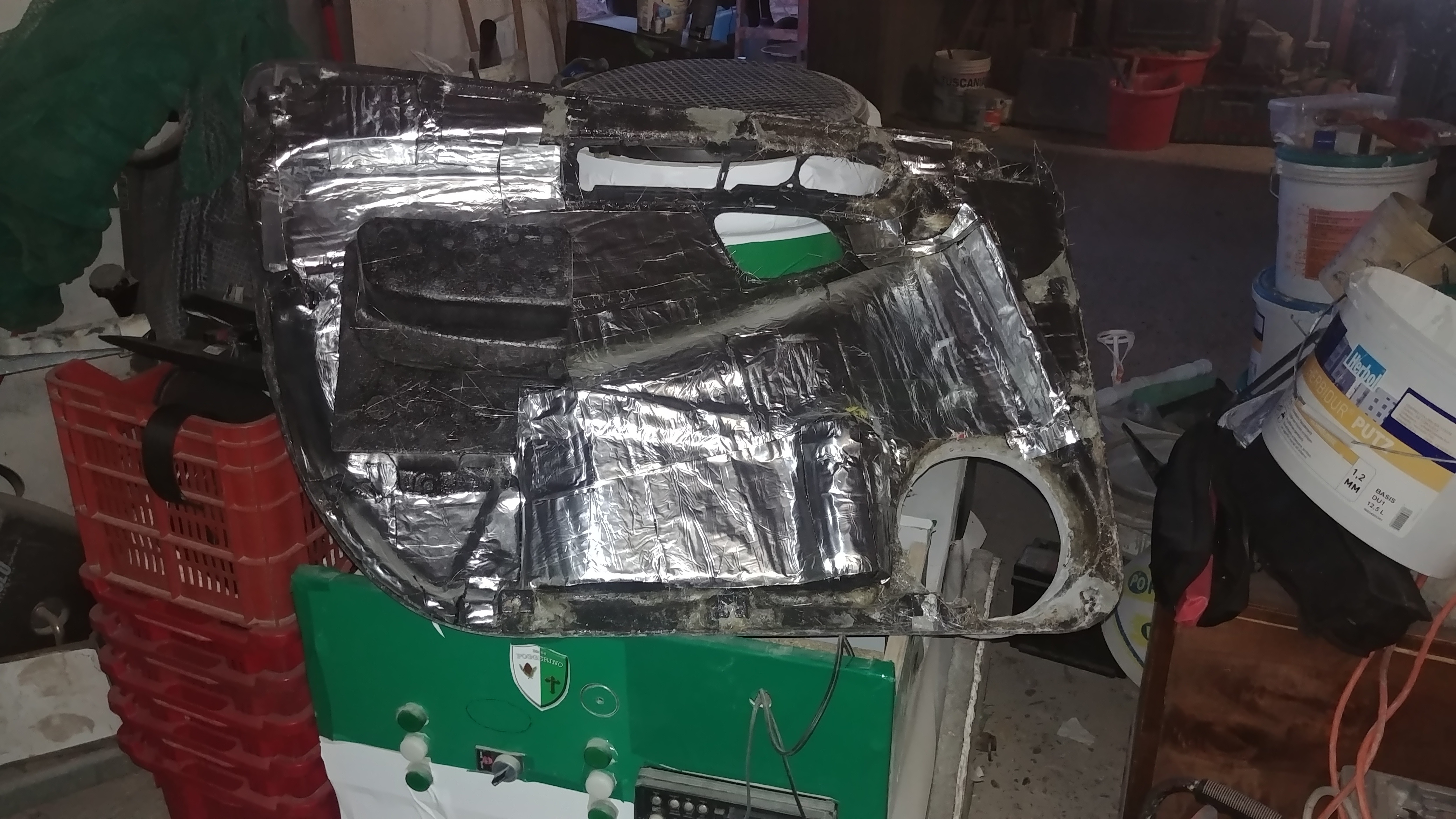

cartella portiera modificata con supporto per woofer dynaudio mw170 leggermente orientato e trattamento irrigidente con vetroresina e insonorizzante con alubutile

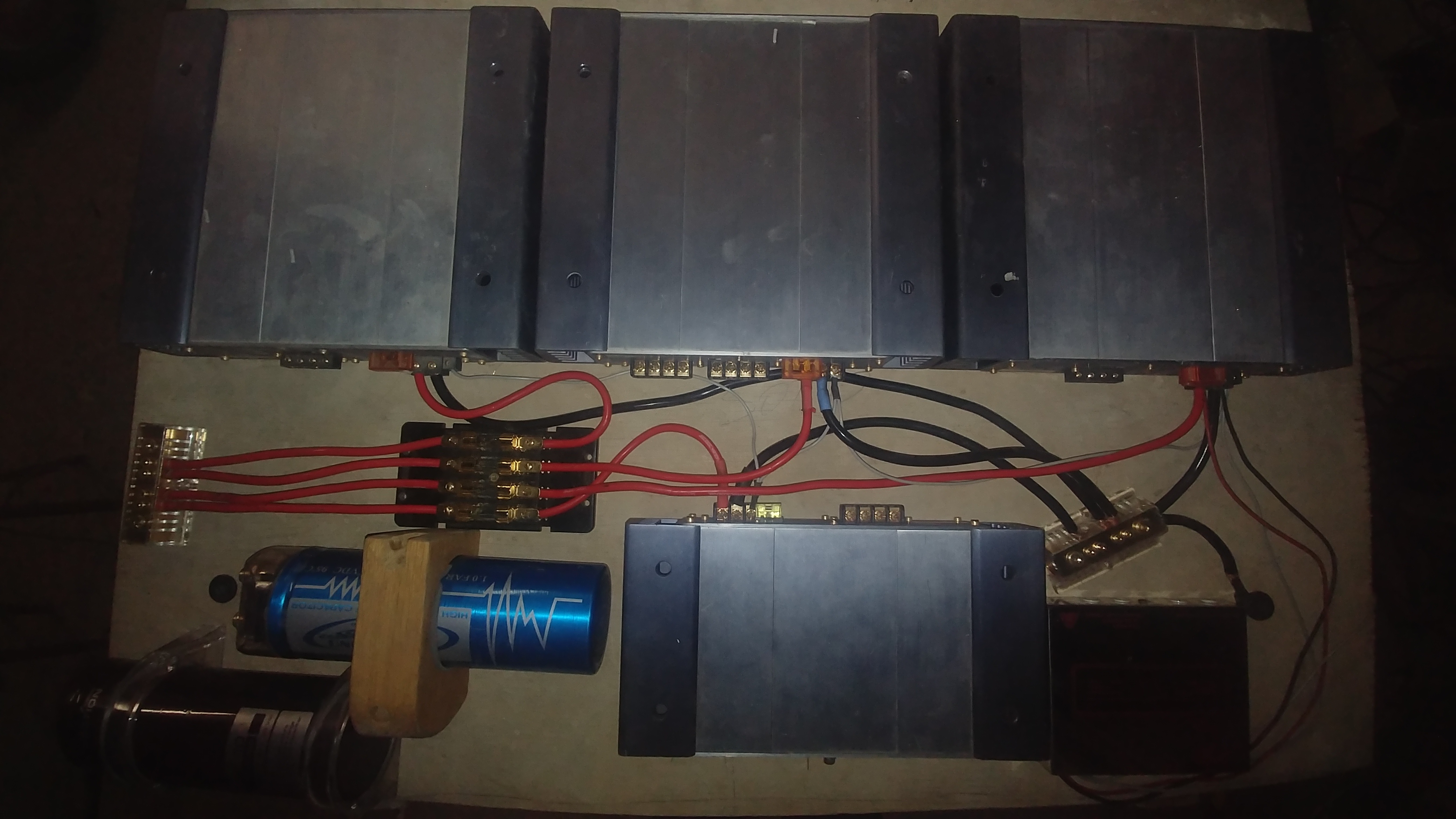

in avanzato stato di lavorazione il pannello di supporto per elettroniche da montare nel bagagliaio in multistrato da 18mm, in pratica un doppio fondo con le elettroniche appese fissato con distanziali e i ganci fissabagagli. relaizzato il modello di studio, fissato al qubo e preparato il layout con i cablaggi di potenza.

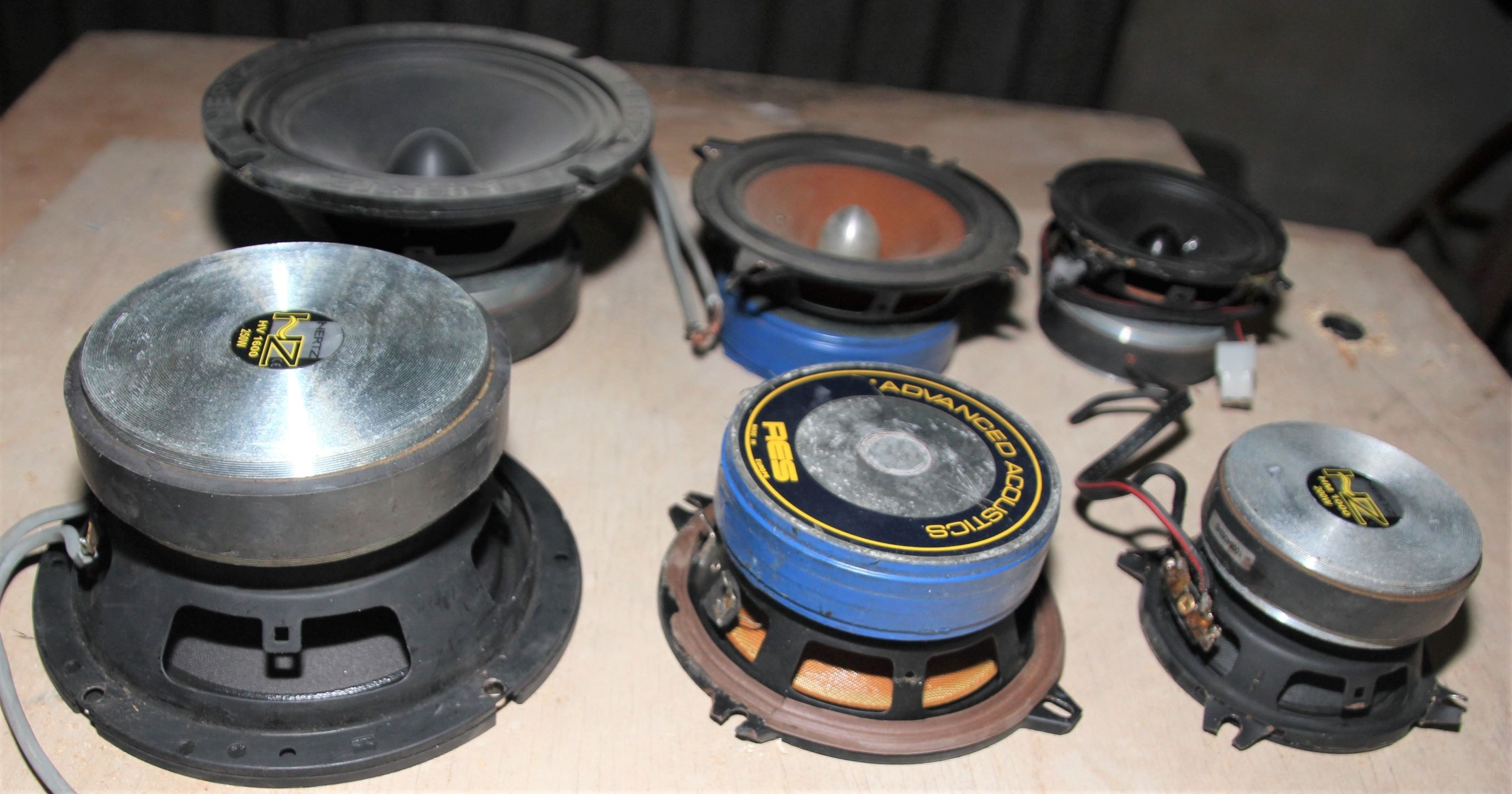

a disposizione ci sono delle opzioni dovute agli incroci di componenti che mi ritrovo nel parco altoparlanti ovvero:
una seconda coppia di dynaudio mw170 una coppia di hertz 16oo una coppia di res audio 180fc medi hertz 1000 da 10cm ,res audio 12vr, ecc cupola 38 ma con ingombro di un 13cm tw vifa d26 oppure infinity emit

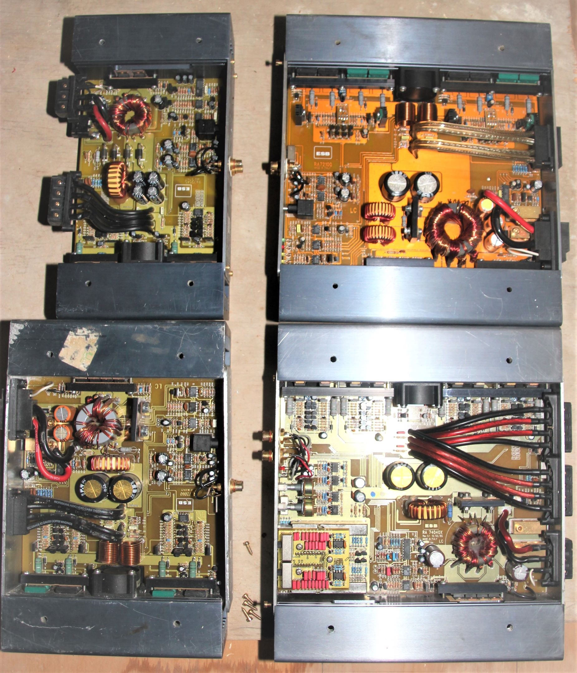

amplificazione fornita dalla ESB con 1 72100 in stereo per canali anteriori comanda in passivo tre vie dynaudio mw170 in portiera e medioalto nel "triangolino"
un 74040per il fronte posteriore con coponenti da definire un 72040 per il canale centrale a comandare due macrom5710 e un res audio detector
un 72100 in mono 4 ohm 400w per il sub jlaudio da 30 in cassa chiusa che ha il grosso difetto di prendere una bella parte del bagagliaio, stavo perciò valutando di usare il portellone per alloggiare un vifa m26 doppia bobina, ho già fatto il pannello e l'ho provato sul qubo rotto, ci sono però dei problemi di peso del portellone e di profondità dell'altoparlante che mi obbligano ad installarlo comunque un po' sporgente.

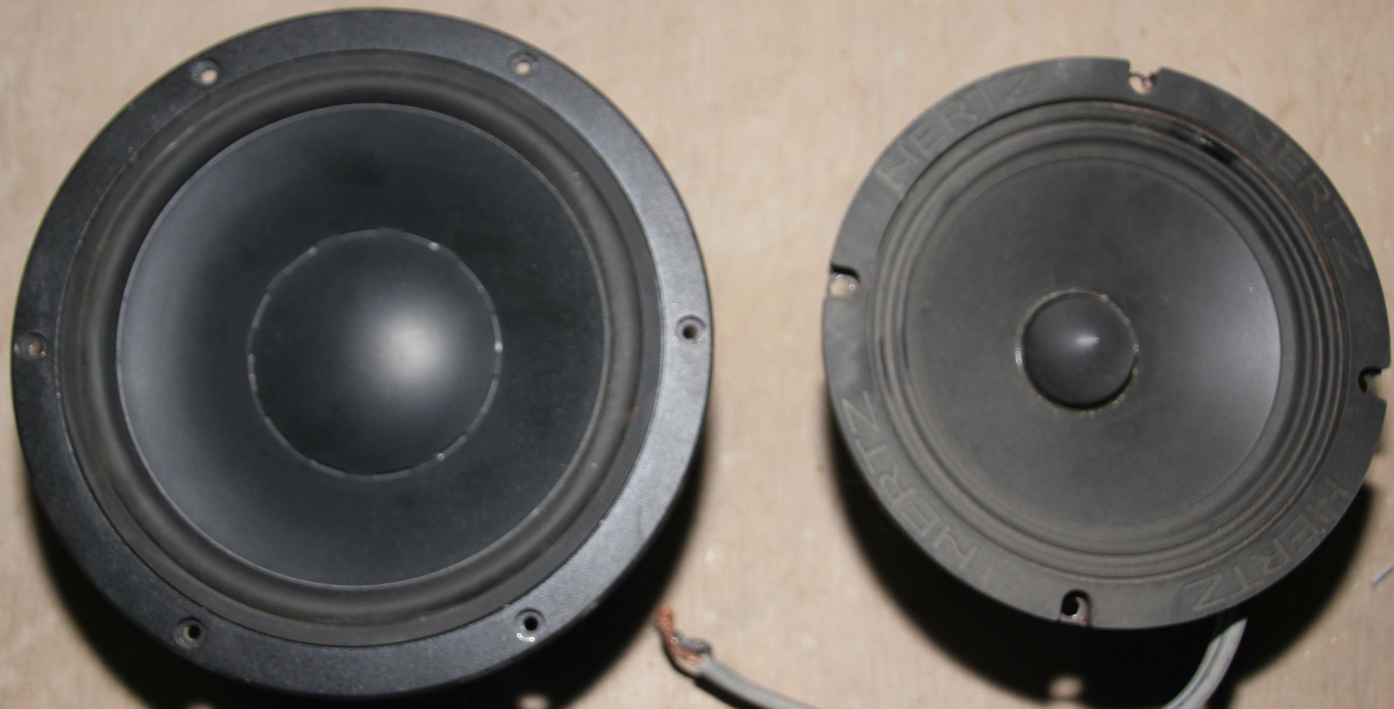

Ho letto dei tuoi componenti, tanta roba, leonekk!
In portiera riesci a farci stare comodamente il 170, o addirittura un 22?
Personalmente dopo aver provato i medi a cupola, anche un eccezionale Dynaudio, devo dirti che preferisco in macchina il mid a cono. Lo si incrocia meglio con il woofer, permette risposte più ampie in un settore molto delicato come quello della gamma media/medio bassa.

Bella partenza e ottima componentistica, quegli ampli li proverei volentieri al posto dei miei Zapco...
il canale centrale sarà escludibile? Quindi avrai una taratura per i video ed una per i CD?
Anche io sarei per un medio a cono, non per esperienza personale, non ne ho mai installati, mai avuto un 3 vie tradizionele, tantomeno con medio a cupola sebbene mi sia passato per le mani un 58.08 di recente

Si, anche io, con quei montanti, metterei i medi a cono. Soprattutto, vista la posizione dei woofers. Hai bisogno di incrociarti tra i 200 ed i 300 Hz.. impossibile per un medio a cupola, che non sia grande come un cono, completo del suo volume posteriore.. E con quei montanti, non avrai il minimo problema a ricavarne un buon volume posteriore.
Ho gisto che hai usato i tubi idraulici come volume di carico per i medi del centrale. Io lo volevo fare sulla Panda, ma per i full range da 3,5 pollici che uso come medioalta, il diametro utile diviene il 100, lato flangia, e sono troppo sporgenti. Peró, sulla Qubo, che è molto più larga e profonda, con lo stesso principio potresti "entrare nel montante", e fare una cosa coordinata e, sfruttando la curva, accuratamente orientata. Naturalmente è un'idea così, da valutare..

ciao rispondo ai quesiti...il dynaudio mw170 o la verione marcata becker ha un diametro di 22 cm...la componentistica che si vede anche in foto con cavi fusibili street wires l'ho presa in allegato gratis con un paio degli esb, che già ho pagato una bazzecola solo i cavi di segnale con gli rca valevano quanto tutto il lotto, e in generale tutti i componenti li ho raccolti su ebay fra il 2007 e il 2010 poi ho smesso per sovrabbondanza di componenti. gli ampli della ESB sono sempre stati un mio pallino all'epoca nelle misure erano meglio di audison audioqueest-audiosytem-steg e di molti americani più costosi, i giapponesi salvo eccezioni rare non erano considerati proprio. Non che gli ESB li regalassero...il mio Primo 72100 costò quasi un milione delle care lirettee me lo rubarono sotto casa, così ne comprai un altro sempre sulle 900.000 che tuttora mi accompagna..se penso che con circa 300 euro ho preso la serie completa i cavi e gli accessori...
.gli esb suonano molto bene ariosi decisi con basso secco e frenato alti dolci (io li ascoltavo con emitn ) medie e voci ben presenti e naturali...per me un riferimento nella fascia di prezzo....poi ho comprato un htl 402 usato e devo dire che è meglio e anche abbastanza...ma se monto lui ho problemi a montare il resto,ha ingombri da ammiraglia, evista la potenza dovrei relegarlo al sub e allora lo tengo nel carretto musicale e me lo sento ...fra l'altro da solo pilota 4 16 cm 2 medi 4 tw e un sub da 38 con autorevole musicalità.
inoltre volevo stare sul monomarca per coerenza timbrica...già gli altoparlanti sono tutti diversi...almeno che partano dallo stesso livello.

fronte anteriore a montante.. sono daccordo con il montare un cono ...solo che il supporto per medio e il cross ci sono già e dover cominciare daccapo mi inquieta...sono anni che ho cominciato il lavoro e mai finito se riparto da zero è finita...e poi ho già ascoltato per anni in questa configurazione e sono piuttosto soddisfatto anche se un bel wf ci starebbe bene li sul triangolone e nella mia testa avevo un'idea molto simile a quella che ti è venuta con i soliti tubi e curve
possibilità di passaggio cavi e volumi per carico ap....quanto ne vuoi e tutto sommato la macchina si smonta facilmente..anche se alcune viti sono piuttosto nascoste e come detto di isolante acustico c'è poca roba.
sul cruscotto ho messo anche una doppio din con adattatore comprato e di spazio ne hai anche là....del resto lo spazio è l'unica cosa che non manca sul Qubo.
taratura canale centrale
il tutto funziona come un normale audiovideo da casa...con audio stereo va stereo..quindi nessun segnale per il centrale, poi volendo uno può usare la decodifica dolby digital o dts per mandare in 5.1 con i programmi multicanale andrà in multicanale, in linea di massima si decide dalla sorgente.
non farò due tarature distinte perchè complicare una vita già complicata..

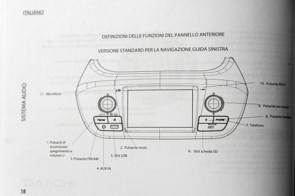

È simile a quella del mio capo.. da STRAPPARE CON VIOLENZA!
Quella che dicevo io era questa: Questa qui sopra la montavano anche sul Dobló restyling immediatamente prima dell'attuale. Speravo (per te) che la mettessero anche sulla Qubo. Riceve benissimo. Uno dei migliori tuner che ho avuto in auto. Ed ha un bel display leggibile su due righe. E anche quello della mia attuale Panda, va molto bene. Anche il sinto DAB.
Visto l'andazzo positivo, pensavo che sulla Qubo e Fiorino ci fosse qualcosa di simile.. Invece, quando ho sentito il Fiorino della mia ditta, ho constatato che la radio era un'oscenità.
La tua è molto simile. Forse è la stessa, senza dentro la MicroSD del navigatore..
Cerca qualcosa con il viva voce e che possa essere interfacciato con i comandi al volante..

Molto molto interessante il lavoro fatto sulle tasche. Complimenti! Sembrano predisposizioni di serie!
E lo spazio retro predisposizione originale è bello libero o ci sono impedimenti come supporto vetro, traversine metalliche?
Mi piace anche come lo hai raccordato con la cartella originale: ma come hai fatto? Hai le foto dei lavori nel dettaglio? la sequenza, per caso?
Grazie!
Grazie!
Re: qubo mjt95cv
ho usato il pannello orignale come base, messo un anello di multistrato e tanto stucco di vetroresina , materiale di facile e veloce lavorazione, infine scartatina e vernice da plastica come base e vernice effetto materia per dare un po' di corpo , 1 bomboletta a pannello.
tecnica di installazione antica..altoparlante fissato direttamente sulla cartella..molto rinforzata ...
