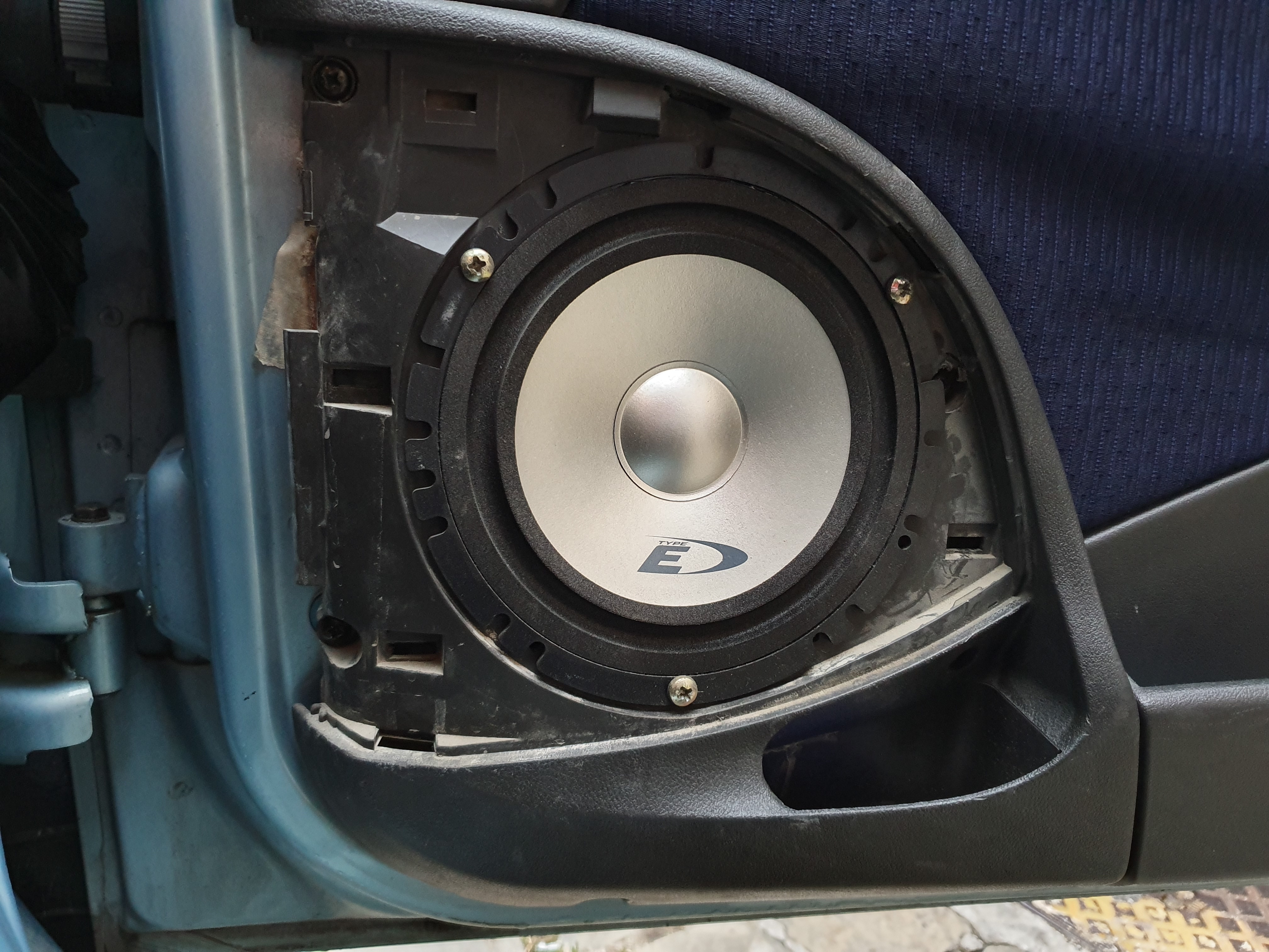

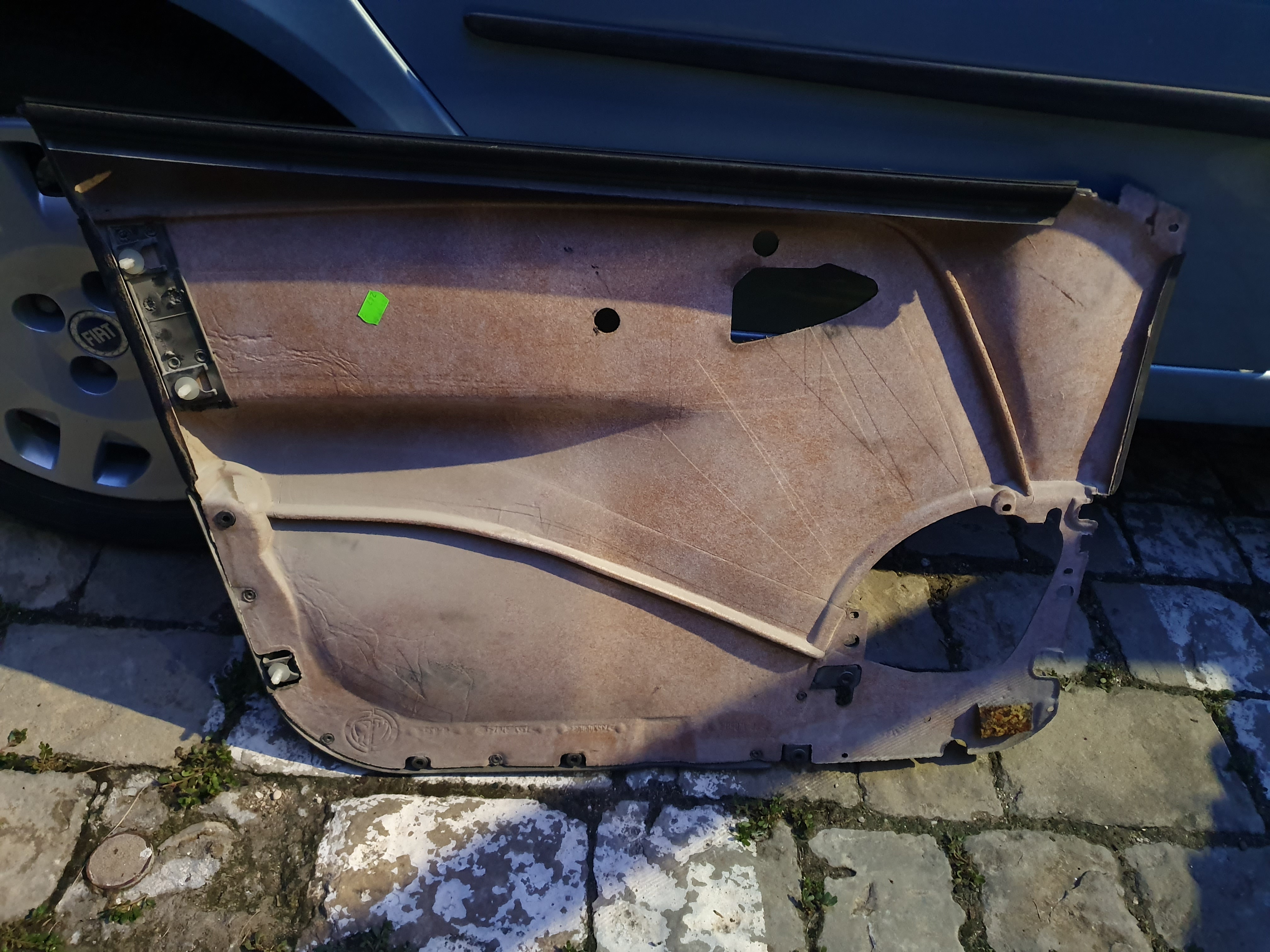

Oggi ho aperto la portiera per sapere cosa mi aspetta e vi allego le foto, in modo da studiare come insonorizzarle per bene. Mi raccomando ditemi al meglio come farlo. Innanzitutto devo "lavare" con alcool la lamiera. Poi per quanto ne ho letto io va applicato uno strato sulla lamiera esterna(doppio strato sulla zona dietro al woofer), uno strato sulla lamiera interna e uno strato o perlomeno qualcosa sulla cartella, il tutto schiacciato bene con un rullo, che non ho, o con qualcosa di simile, tipo manico del cacciavite ho letto :boo: . Ho letto di questa miracolosa e "fondamentale" pasta brax che se non la spalmi i fogli di alluminio riflettono il suono, ma non si può in qualche modo trovare altro rimedio? Se mi dite che è proprio necessaria ditemi quanta ne occorre e come si spalma che ci farò un pensierino ma è davvero costosa T_T , non ne esce un risultato decente senza?
Molto importante è coprire i fori di servizio, vorrei trovare un soluzione reversibile perché non si sa' mai nella vita che ci devo rimettere le mani. Consigliatemi diverse soluzioni per favore e con esempi se possibile, non so dove sbattere la testa.
Ora il supporto "rigido" per il woofer, consigliatemi i migliori materiali con cui farlo, in mdf non si rovinerà con l'umidità in porta? Se si, devo trattarlo con qualche prodotto?

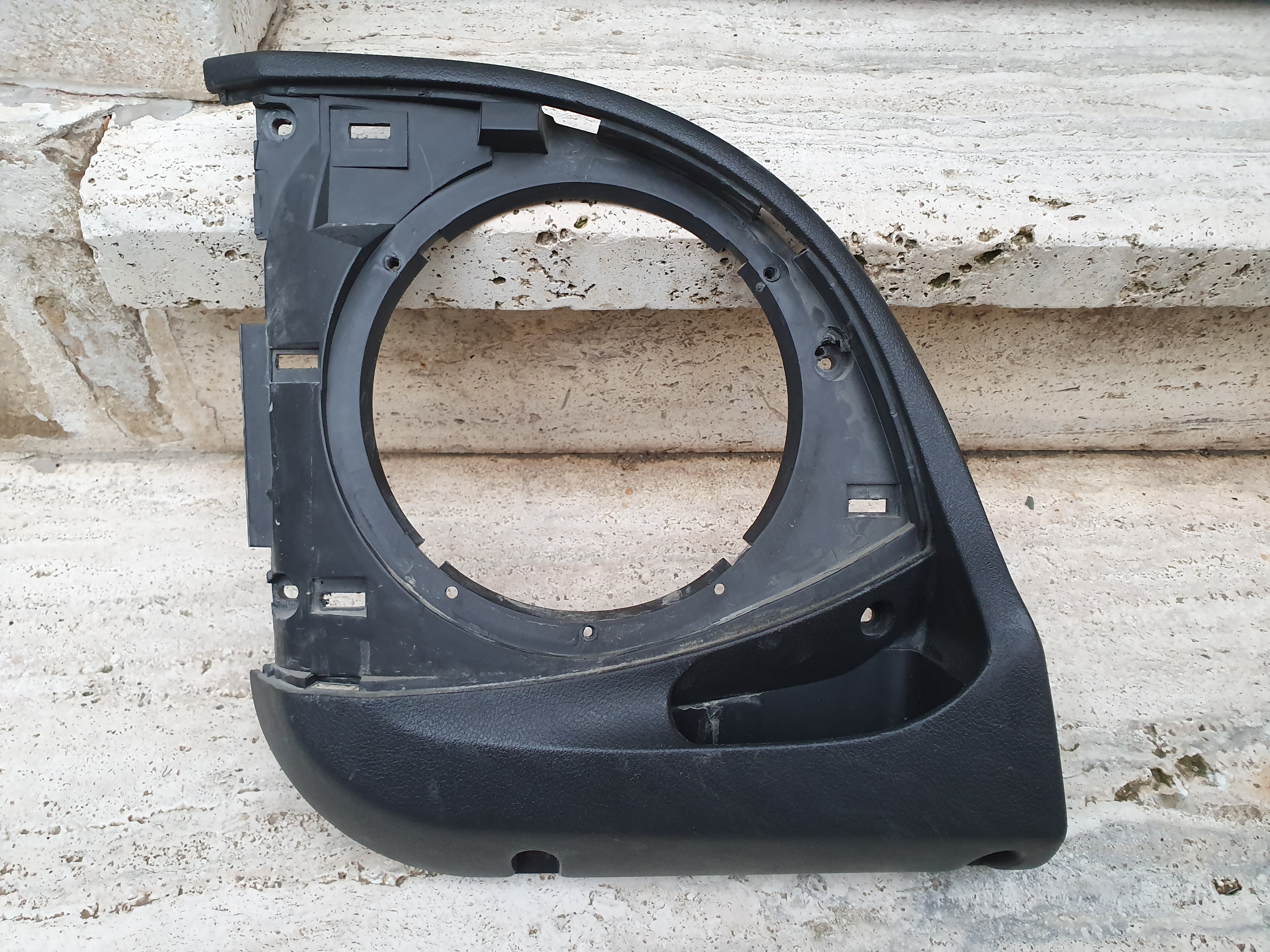

Poi ragazzi non so come farlo e di che forma, non riesco a capirlo :@ , il woofer al momento è avvitato sulla tasca di plastica e questa avvitata sulla lamiera. Devo rifare la tasca interamente in legno o posso conservare quella plastica esterna in qualche modo? Chiedo questo perché nel caso dovessi rifare la tasca dopo tocca verniciarla penso non verrebbe proprio bellissimo U.U ...

Per l'insonorizzazione, non so dirti.. Io ho usato materiale butilico che ho trovato in locale in un negozio di materiali per carrozzeria. Penso che ai fini audio, conti di più il numero degli strati. ^^
Io non ho usato pasta Brax. La conosco di fama, ma non so dirti. Penso che per un impianto "normale" sia più importante più chiudere con lamiera tutti i fori di servizio che vedo nella portiera, che sennó metteranno in vibrazione il pannello in faesite. Poi, tutto ció che appesantisce e irrigidisce, fa bene. :yes:
Per il supporto altoparlanti, l'ideale sarebbe "replicare" in legno quello originale, in modo raccordato alla tasca e più "semplice" e massiccio, facendolo sporgere di più (perchè hai poca profondità) e fissandolo accuratamente alla lamiera. Chiaro che c'è da lavorare: strati di MDF, seghetto, stucco in vetro resina, raspa, carta vetrata e verniciatura contro l'umidità. Quindi, eventuale rivestimento con finta pelle, ad esempio. :)
È fissato sulla lamiera in 3 punti ed è separato dalla tasca. La tasca quindi, la lascerei originale. Gli unici elementi da rispettare sono i profili esterni ed il raccordo. Nulla che non si possa fare con più strati di MDF. Poi, con un occhio all'apertura del porta oggetti del cruscotto, puoi sbizzarrirti. E sul woofers puoi poi mettere la griglia originale fornita con l'altoparlante o altra, commerciale, per i 165. In base al kit che compri.
Puoi anche lasciare quello, inizialmente, smorzandolo il più possibile con il butile adesivo. Ma devi scegliere altoparlanti poco profondi.. Ti consiglio di cercare un po' di esempi in giro o, al limite, qualcosa di commerciale. Per la Punto credo che qualche costruttore abbia realizzato qualcosa, tipo le tasche rigide in legno della Coral o in vetroresina di altri produttori. Ma costavano abbastanza. Un paio di cm in più ed un minimo di orientamento verso l'alto, ti servirebbero. ^^

Non capisco se queste tasche sono una copertura esterna e quindi coprono il vero "supporto rigido" costruito e montato sul lamiera, dato che il retro non è possibile vederlo, oppure sono proprio loro il vero supporto e i woofer vanno avvitati direttamente a essi. :@

Da quel che si vede in foto, direi la seconda che hai detto, si vedono chiaramente i fori per le viti, in trasparenza sotto la retina di copertura.

Si, esatto.... la seconda.... se poi vuoi avventurarti nell’ auto costruzione dei supporti ben venga!!!
