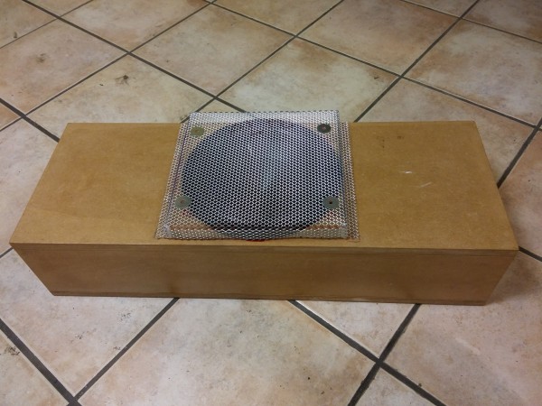

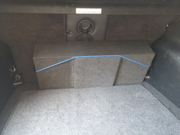

In attesa di qualche parere esperto mi sono portato avanti. Ho costruito cassa chiusa da 22L della forma a me più comoda (stratta e lunga) ed acquistato il sub Hertz. Collegato i canali in parallelo (2 ohm) e sfruttato i 160W rms del piccoletto DSP Match M5. DEvo dire che sono rimasto davvero stupito, basso corposo, senza code e bello dinamico. Dopo qualche piccola regolazione del dsp (taglio a 70Hz 24db/8) il sub si è perfettamente amalgamato con il fronte anteriore e, fino alla prossima modifica
, sono piuttosto soddisfatto; non credo che farò prove in reflex.

Bel bestione!!!

Be dai, non esagerato. Tenendo conto che prima avevo provato un Match PP10ED (con scarsissimi risultati), e quello si che grosso (forse anche troppo)

magari l'avrei incassato (cosa che puoi sempre fare) a "pari" protetto dalla griglia come hai fatto e rivestito.
comunque a te deve piacere... quindi ben fatto!

Sinceramente ci avevo pensato, ma il mobile si sarebbe alzato, aumentando la profondità su tutta la lunghezza, mentre io cercavo la minore profondità possibile in modo da lasciare il piano del bagagliaio più libero.
Comunque non è detto che sia la forma finale, stavo pensando anche a qualcosa più alto e stretto. Diciamo che questa è la cassa "base" adesso che funziona mi posso sbizzarrire in qualcosa anche geometricamente più complesso.

beh, hai fatto bene, migliorare/modificare si fa sempre in tempo...
già che ci sei, prova altre posizioni, tipo con il woofer verso l'alto
puoi anche provate ad aumentare virtualmente il volume del box con del bugnato o filtro per cappe e vedere come risponde (si sa mai...)
hai pensato di insonorizzare anche un minimo il portellone e plastiche varie?
come nelle porte, è tutt'altra cosa...

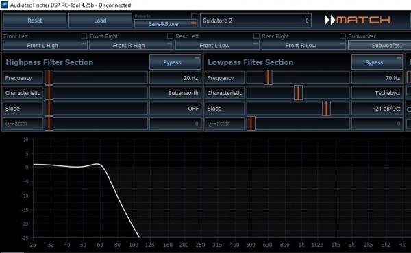

Aspetto che si rodi e poi provo a tagli diversi (scendere da 70 a 60 hz non mi dispiacerebbe)

Bene , grazie allora aspetterò a rivedere la taratura.
