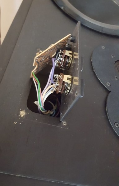

Buongiorno a tutti.
Come promesso, e visto e considerato che oggi il meteo non è dei più felici, ho rismontato il diffusore bizzoso ed ho fatto delle foto all'attenuatore nelle sue parti... intime
Ho provato a cercare qualche filo non saldato a dovere o staccato, ma al mio occhio tutt'altro che esperto non è saltato fuori nulla.
Ho anche fatto suonare la cassa muovendo i fili dietro l'attenuatore per vedere se ci fosse qualche falso contatto, ma nisba.
Attendo nel caso aveste qualche idea.

Re: Problema con diffusori ESB 75LM
I fili bianco, azzurro, rosso e verde, sembrano andare agli indicatori di picco. Quindi c'è da rivalutare la sezione di filtraggio..
Gli indicatori sono dei LED che, interposto diodo per raddrizzare, e resistenze per stabilire le soglie, lampeggiano per indicare il raggiungimento di una tensione pericolosa.
Coreografico..
C'è una resistenza evidentemente cotta. Ma non credo che possa influire sul suono.. E solitamente, le resistenze si interrompono. Che vadano in corto, è praticamente impossibile..
Per stabilire in collegamenti, bisognerebbe provare a mettere giù uno schema.. Adesso non sono a casa e non sono in grado..
C'è un filo viola che unisce dei contatti fra i due commutatori. Quindi, potrebbe essere che c'è qualche passaggio comune. E magari è interrotto qualcosa..
Più tardi, se ho un attimo, posso provarci.. Ma bisognerebbe seguire i fili e disegnare lo schemino.
Per togliersi il dubbio che non ci sia qualcosa in corto nell'indicatore a LED (un diodo, per esempio..), potresti dissaldarlo (e segnarti ed isolare i fili, naturalmente)?

Parli di dissaldare i quattro fili più fini che vanno al circuito stampato di controllo dei led?
Non dovrei aver problemi, se mi dai la comferma procedo.
Dissaldati questi e isolati opportunamente, faccio una prova facendo suonare la cassa?
Intanto inserisco due foto dove si vede meglio il dettaglio dei collegamenti dietro ai due selettori:

Nel frattempo ho dissaldato i quattro fili bianco, azzurro, rosso e verde che vanno allo stampato di controllo dei led, ho provato a far suonare la cassa ma non c'è stato nessun cambiamento...
Nel caso avessi bisogno di altre foto o dettagli fammi sapere.
Sto provando a ricavare lo schema e, ingrandita la foto, ho trovato un altro condensatore elettrolitico. Quello nero, incollato "di testa" sul legno.. quindi il filtro del medio è da rivedere di sicuro..
- stex_sub66
- Messaggi: 211
- Iscritto il: 26 mag 2014, 21:28
ti inserisco una foto che forse ti faciliterà un po' le cose:
calcola che in ingrsso in serie col tw c'è un fusibile credo che tu lo abbia scambiato per una capacitàimpianto in Renault Laguna 2 sw:

- stex_sub66
- Messaggi: 211
qui lo indico:
tutto il cablaggio è fuori, qualsiasi cosa ti serva...impianto in Renault Laguna 2 sw:
A parte i filtri, che sono come dicevo, non riesco a capire le attenuazioni come sono collegate..
Quanti scatti hanno i commutatori? La serigrafia dice due.. Ma ci sono un sacco di contatti..
Forse sono a più vie, ma collegate in parallelo?
- stex_sub66
- Messaggi: 211
Si, ci sono 2 scatti: uno a 0db e l'altro a -3 db.
Per fare un'altra prova, secondo te si potrebbe escludere tutta la parte attenuatore e far suonare gli ap direttamente solo con l'xover, oppure andiamo ad interrompere qualche ramo dello stesso?
È quello che vorrei capire..
Se, come sembra, questi attenuatori sono cablati in maniera standard, il viola che unisce i due commutatori dovrebber essere il negativo comune, lo si può verificare per conferma seguendo il bianco saldato insieme al viola su uno dei due switch.
Gli altri 4 cavi, due per switch, uno porta il segnale in arrivo dalla relativa sezione di crossover (mid o tw), e l'altro va verso il suo altoparlante.
Quindi chiaramente se si dissaldano gli attenuatori senza fare altro, si interrompono entrambe le linee e né il mid né il tw suoneranno.
Per farli suonare senza gli attenuatori, posto che si sia verificata sulle casse l'esattezza di questa mia riscostruzione, occorrerà ricollegare i negativi e unire tra di loro gli altri due cavetti di in/out di ciascuno dei due switch.
Anzi, il negativo probabilmente è già cmq connesso correttamente, dovrebbe essere solo derivato in parallelo fino agli attenuatori, quindi, oltre ovviamente all'unione dei positivi in ingresso uscita dagli switch, si può anche solo dissaldare il bianco dal punto dove è saldato insieme al viola (e nastrarlo immediatamente per bene), giusto per isolare completamente gli attenuatori.

Grazie Dude, stasera se riesco ri-ri-rismonto la cassa (mia moglie mi uccidera' per questo) e verificherò quanto da te scritto. Poi procederò senz'altro. Grazie ancora a te e Ozama, veramente gentili e disponibili, oltrechè senza dubbio competenti.Dude ha scritto:Anzi, il negativo probabilmente è già cmq connesso correttamente, dovrebbe essere solo derivato in parallelo fino agli attenuatori, quindi, oltre ovviamente all'unione dei positivi in ingresso uscita dagli switch, si può anche solo dissaldare il bianco dal punto dove è saldato insieme al viola (e nastrarlo immediatamente per bene), giusto per isolare completamente gli attenuatori.

- stex_sub66
- Messaggi: 211
Allora, innanzitutto buona sera, ragazzi.
Questo pomeriggio, tornato dal lavoro, come dicevo ho smontato di nuovo il diffusore.
Ho fatto la prova che mi ha suggerito Dude, ma non ha dato buon esito, forse perchè prima non ho verificato quello che mi aveva raccomandato prima di verificare... comunque, staccando il filo bianco collegato col filo viola, e ponticellando entrata e uscita di ogni attenuatore, l'UMA non suona più... riattaccando il filo bianco, suona come prima (chiaramente) anche bypassando i selettori di attenuazione. Allora ho pensato a qualche componente fritto all'interno del crossover, ma lì mi fermo, perchè non saprei dove mettere le mani. Comunque ho disegnato uno schemino che, se avrete voglia di perdere altro tempo appresso ad un rompiballe, forse vi faciliterà un pò la vita (non capisco come abbiate potuto seguire i fili sulle foto, quando io mi sono ucciso a seguirli dal vivo con tutto smontato davanti agli occhi...) chiaramente ho tralasciato la sezione segnalazione overload, che comunque avevo già isolato a suo tempo. Ecco l'immagine: Scusate ancora per il disturbo e naturalmente siete liberi di mandarmi a quel paese qualora lo desideraste...
Stefano
PS: la polarità del mid e del tweeter prendetela con le molle, non è segnata sugli ap e sono andato un po' ad intuito.
Stefano
