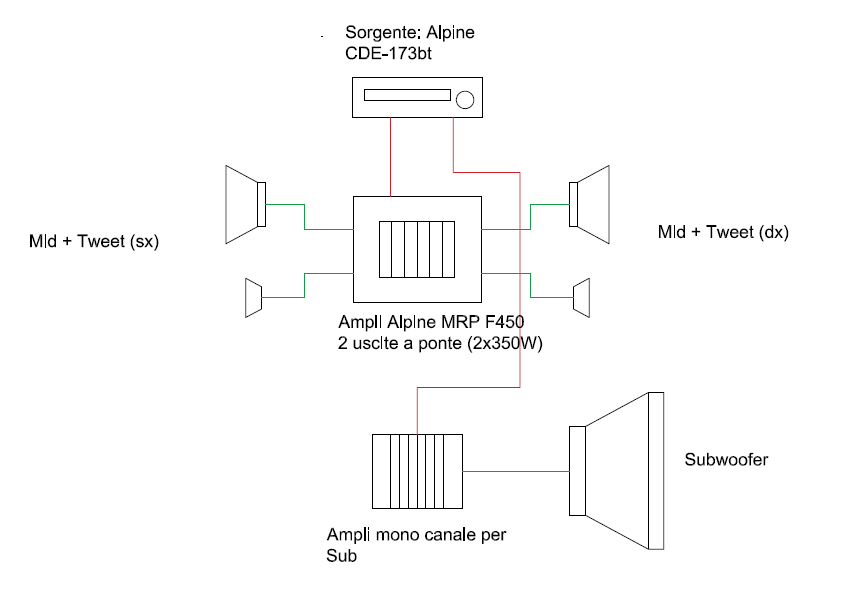

Re: Nuovo impianto
Buongiorno a tutti,
L'idea che avevo in mente era una cosa di questo tipo. In pratica utilizzerei l'amplificatore Alpine MRP F450 con le due uscite a ponte (2x350W) per amplificare solo il fronte anteriore (mid + tweet). Utilizzerei allora un secondo amplificatore dedicato solo al subwoofer.
Innanzitutto vorrei chiedervi come vi sembra l'idea,
secondariamente, avrei bisogno di acquistare:
- delle casse (mid + tweet)
-un ampli da dedicare al sub
-un nuovo sub
Il budget che avrei in mente per questi tre componenti si aggira sugli 800 euro massimo.
Qualche suggerimento sui componenti da acquistare?
Grazie mille, come sempre
-un nuovo sub
Re: Nuovo impianto
Se la sorgente ha la possibilità di realizzare un 2 vie + sub, con cross over elettronico interno, io personalmente userei l'amplificatore a 4 canali per bi amplificare il fronte.
Per il resto, mi sembra tutto corretto.
L'uso di un crossover passivo non personalizzato, seppure progettato per il kit, non assicura prestazioni "ottimali", data la variabilità della posizione degli altoparlanti sulla macchina, diversa caso per caso e non prevedibile dal Costruttore.
Inoltre, un amplificatore usato a ponte, migliora il dato di potenza in uscita. Tuttavia perde un po' in altri parametri. Quindi non è una condizione ottimale. L'Alpine non lo conosco. Ma se può fornire davvero 350W per canale a ponte, potrà fornire sicuramente 150 W su 4 ohm su ognuno dei 4 canali. Che, tranne che tu non abbia "intenzioni spl", non sono certo pochi per un due vie..
Re: Nuovo impianto
se il modello amplificatore è giusto, il manuale (no RG) parla di 70x4 e 200x2 (a ponte)
se cerchi pressione e poco ti interessa di settare al meglio incroci, pendenze, ritardi ecc puoi mettere il tuo amplifiatore a ponte come hai detto e utilizzare un secondo amplificatore per il subwoofer.
altrimenti come consigliato da Ozama (ci devi saper mettere mani però)
dipende come ho già anticipato, da cosa cerchi/progetto hai.
Re: Nuovo impianto
Giusto per sicurezza: il disegno postato non include i crossover passivi.
E' una dimenticanza, vero?
