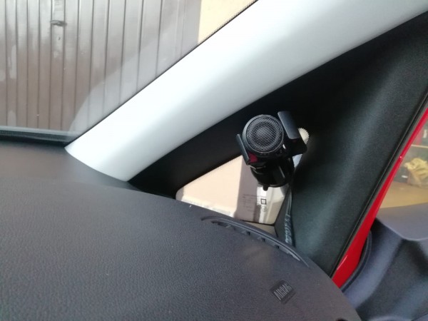

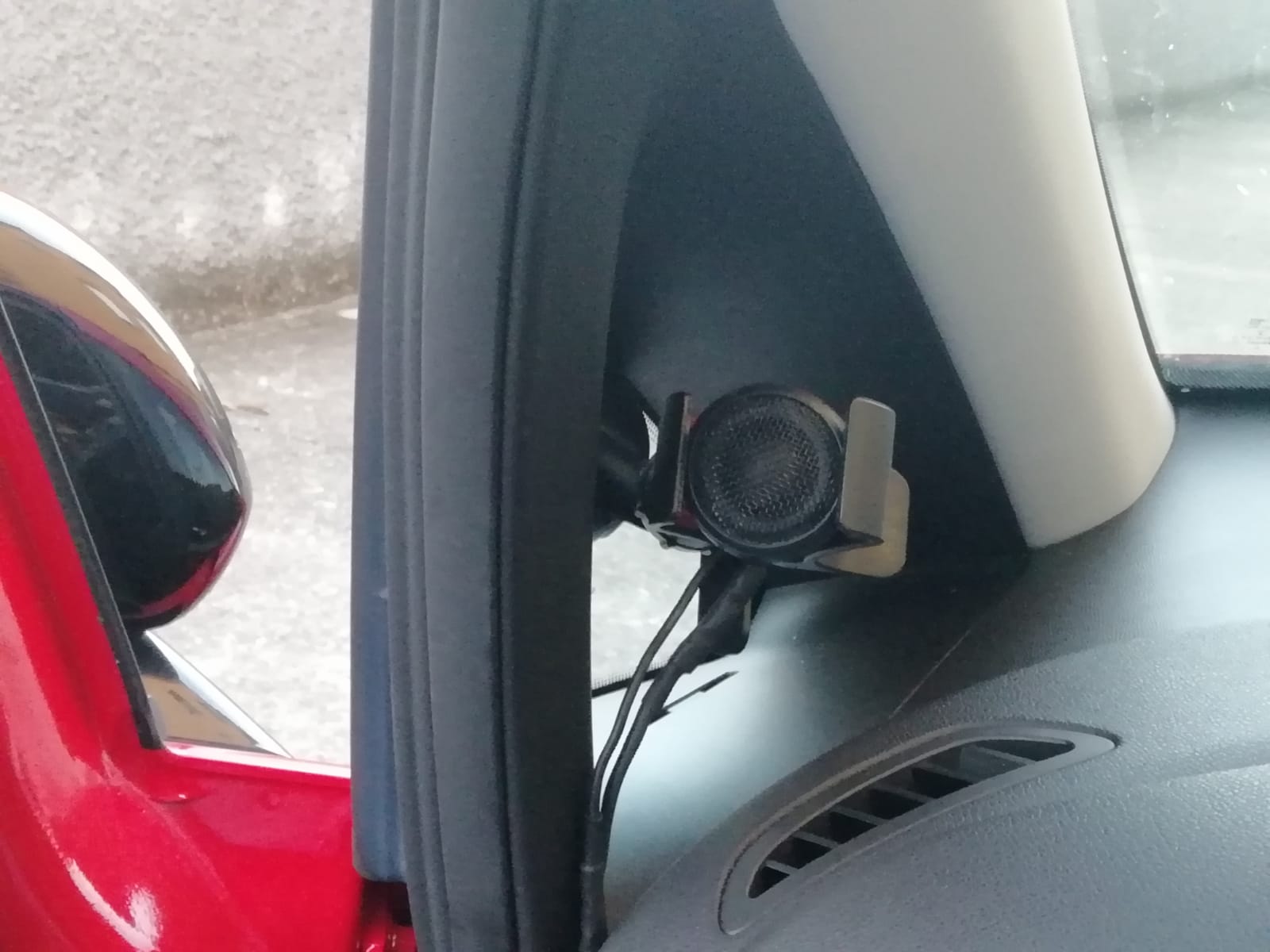

Ecco due foto della macchina, Opel Corsa 1.0 sge 90cv Opc line. Attualmente sto suonando con autoradio originale (intellilink r 4.0), nessun amplificatore, woofer della serie dsk 165.3 e tweeter focal da 25mm (non ricordo il modello) tagliati con crossover autocostruito, ho fatto una insonorizzazione delle portiere con pannelli di reckhorn abx 1,8 mm. Per il futuro sono in previsione nuovi tweeter posizionati sui montanti e amplificatore che ho già tra le mani, l'idea è quella di non creare nulla di troppo ingombrante e mantenere l'intellilink.

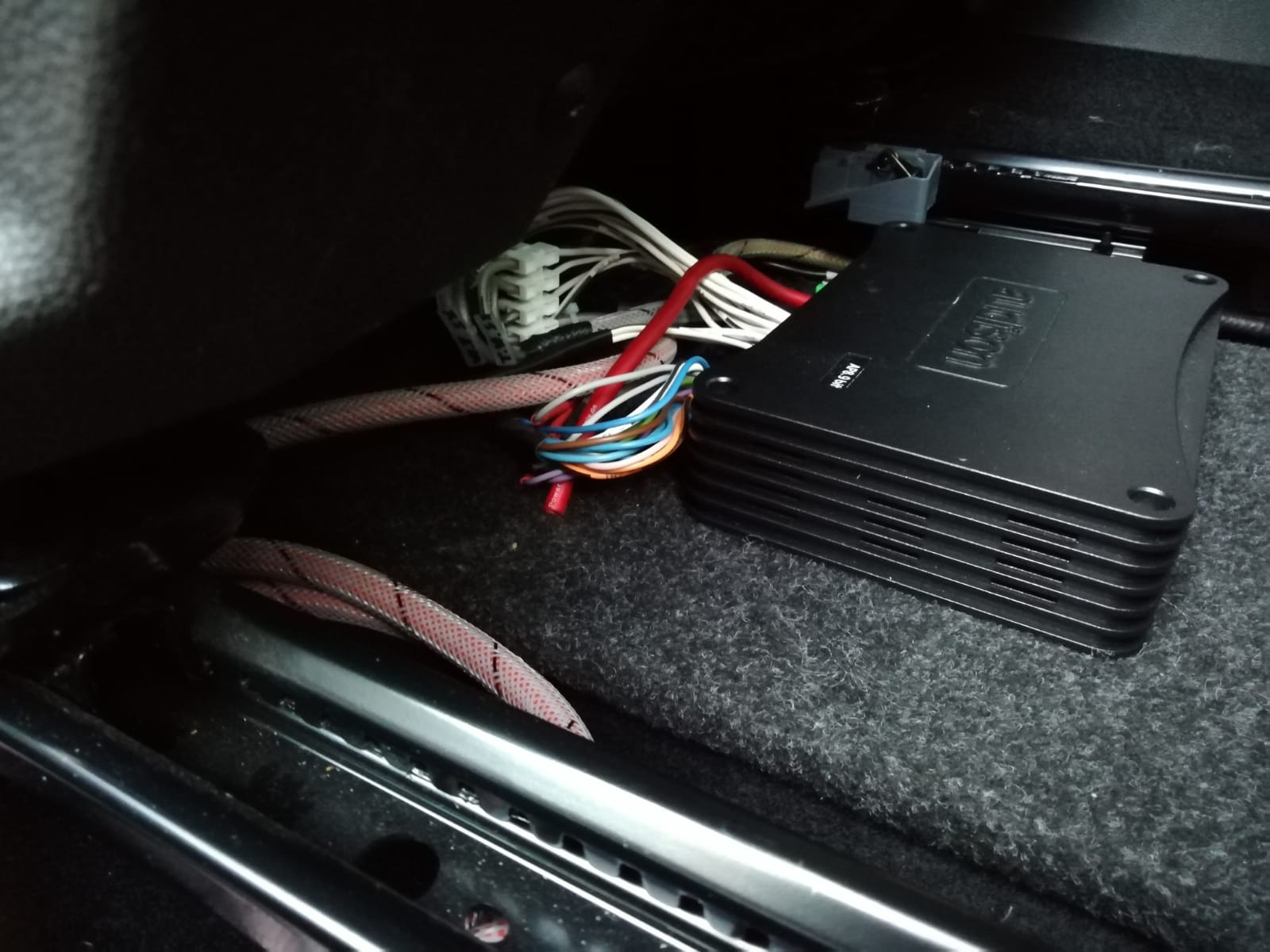

Ecco l'amplificatore:

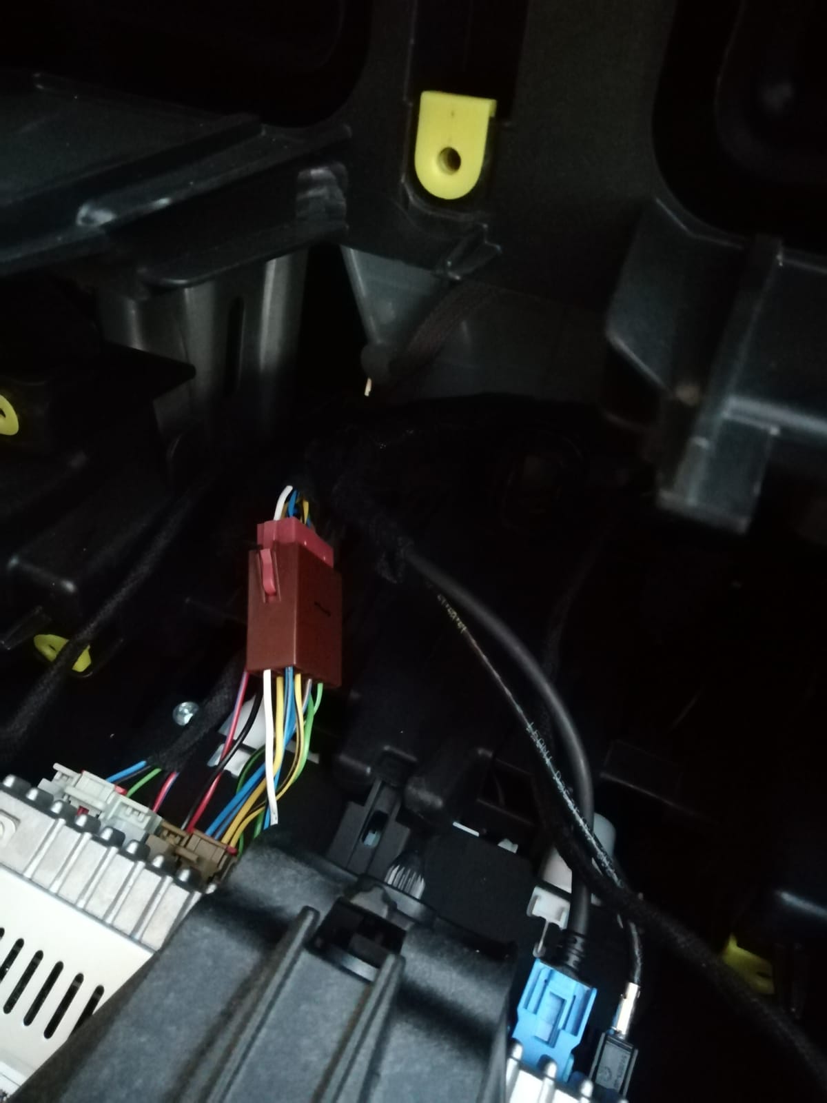

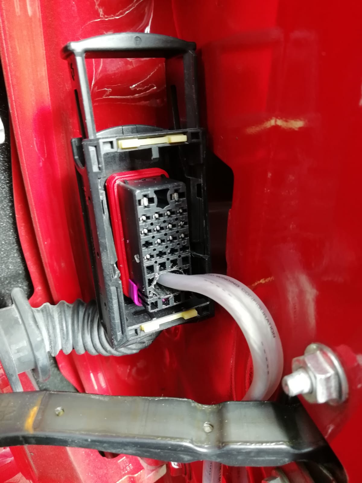

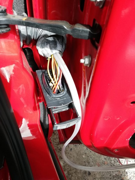

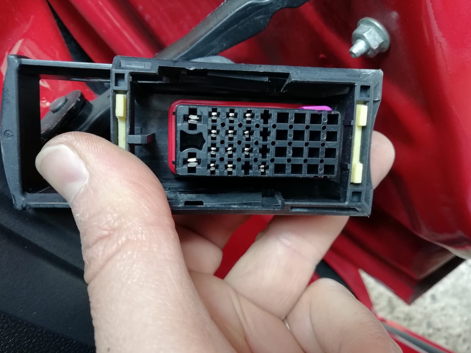

Sto cercando una prolunga per non dover tagliare i cavi di serie, ne approfitto per chiedere se qualcuno può aiutarmi a trovarli, di seguito una foto del retro dell'autoradio
Inviato dal mio SM-G930F utilizzando Tapatalk

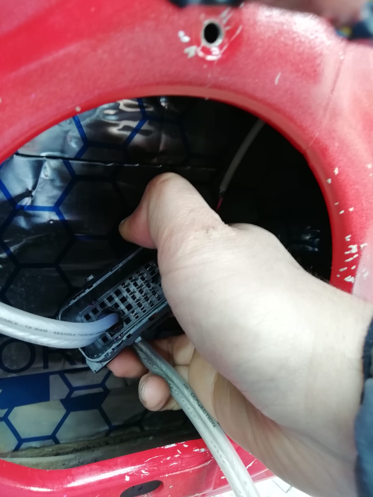

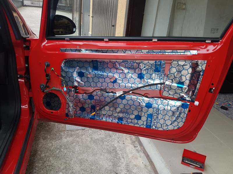

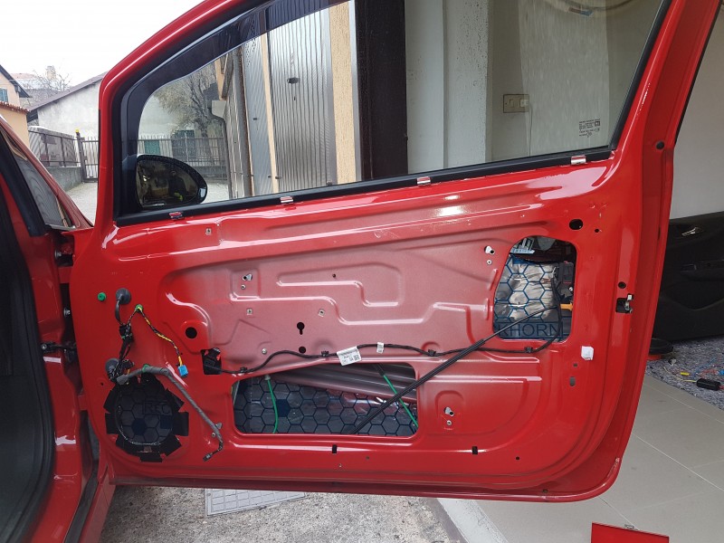

Io avrei fatto dei tappi rigidi avvitati, per chiudere i due fori di ispezione. In legno o alluminio, ritagliato a forbice da lamiera.
Stucco morbido come sigillante e butile adesivo come quello che hai messo, dentro e fuori, per appesantirli.
Ma così è comunque molto meglio che la plastichina "vibrante". Anche se quel materiale non è abbastanza rigido da tenere le "botte" a bassa frequenza.
Purtroppo non saprei, per i cavi..
Io ho una Punto, che ha lo stesso pianale (è di mia moglie, è tutta originale, ma ho comunque smontato per fare piccoli lavori), ma ha le spine ISO, dietro alla sorgente di serie. Facilmente reperibili sia maschio che femmina.
Cerca nei cataloghi degli "specializzati" tipo Phonocar, per esempio.

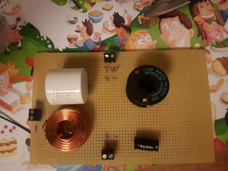

Ho visto che hai realizzato due passivi.. Io farei assolutamente tutto in attivo, dato anche il numero di canali amplificati che hai a disposizione.. Moooolto più semplice mettere a punto e puoi regolare i ritardi di woofer e tweeter separatamente. Cosa FONDAMENTALE se non sei esperto (molto) di passivi e se non intendi realizzare linee di ritardo analogiche. Che è decisamente fuori misura ed oneroso, in un impianto con la sorgente di serie..
Insomma: un non sense il passivo, con quell'attrezzatura che hai..

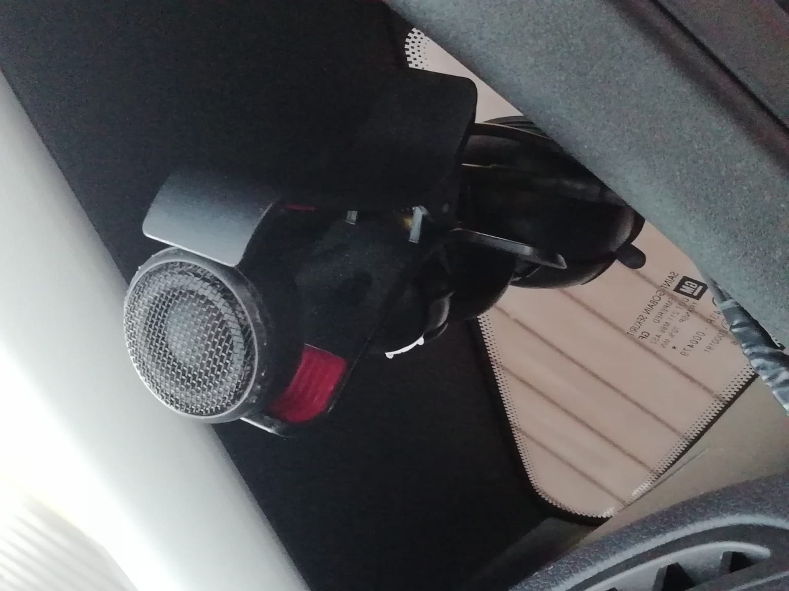

Purtroppo, i tweeters nel posto originale sono penalizzantissimi. Partirei immediatamente col portarli a montante. Non hai nemmeno il problema di portare un altra coppia di cavi in portiera (per il pilotaggio attivo/separato), che non è agevole, dati i connettori multi polari.

I passivi erano per "adattare" un pò il kit 2vie, che originariamente doveva essere l'unico upgrade.
Ma le cose son cambiate, e quindi come vedi, Davide ha optato per un Apbit, 8.9 in questo caso, che piloterà tutto in attivo, anche un piccolo sub, ma lui ancora non lo sa!

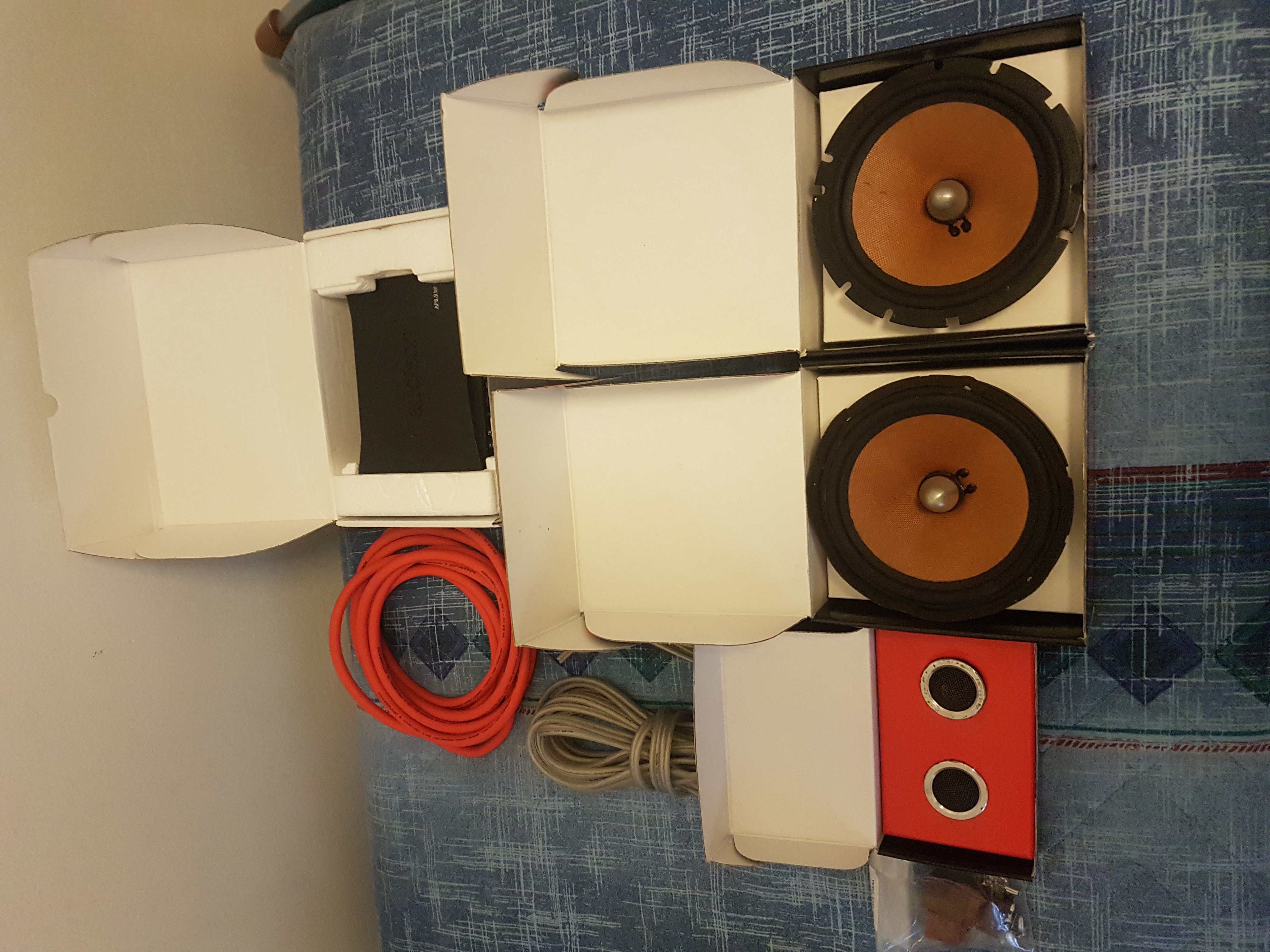

Ah dimenticavo ho fatto anche un piccolo acquisto sempre su consiglio del maestro

Buona sera.
Sono dei Res mi pare wrko?
Quei wf non mi hanno mai convinto, e ne ho una coppia rotta. Su uno bobina in corto e sull'altro si é scollata l'ogiva. Pilotati con 100w di altissima qualità. I detector invece sono tra i miei preferiti tra i flangia piccola
Saluti e buon proseguimento. Cele
Re: Impiantino su Opel Corsa
Esatto, sono i vrko, come mai non ti hanno mai convinto?
Ho sempre letto pareri molto contrastanti su tutto quello che Riguarda Res.
Io non mi aspetto il miracolo ovviamente, ma in ambito 2 vie l'ogiva dovrebbe aiutare, inoltre hanno una buona sensibilità, il che avendo pochi watt a disposizione è un bene, altro aspetto, sono di facile installazione visto che al momento ci troviamo in predisposizione.
Io stesso uso una coppia di 180fvh, che è tutta altro componente, ma chiuso in predisposizione (provato personalmente nella stessa auto) non ha niente a che vedere con lo stesso portato fuori dai pannelli.
Insomma, come primo sistema Easy, mi sono sentito di consigliarne l'acquisto a Davide.
Se l'esperimento non andrà a buon fine, una parte della colpa (e dei Res) me la accollo io volentieri!

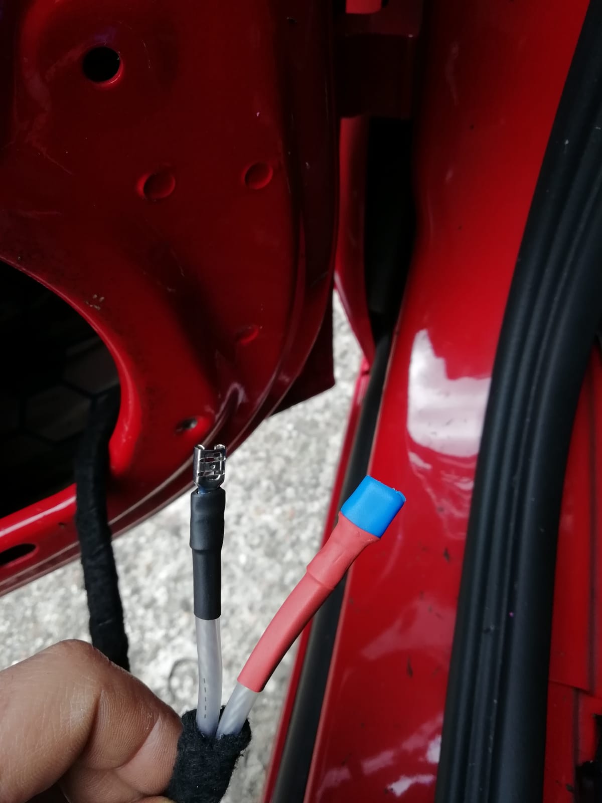

Oggi altra giornata dedicata all'impianto, sono stati passati i cavi per arrivare da ampli a woofer e tweeter, adesso mi mancano distributore di masse da usare per ridurre la sezione del cavo del positivo e un fusibile in protezione del cavo, praticamente è tutto pronto per iniziare a provare questo dsp.

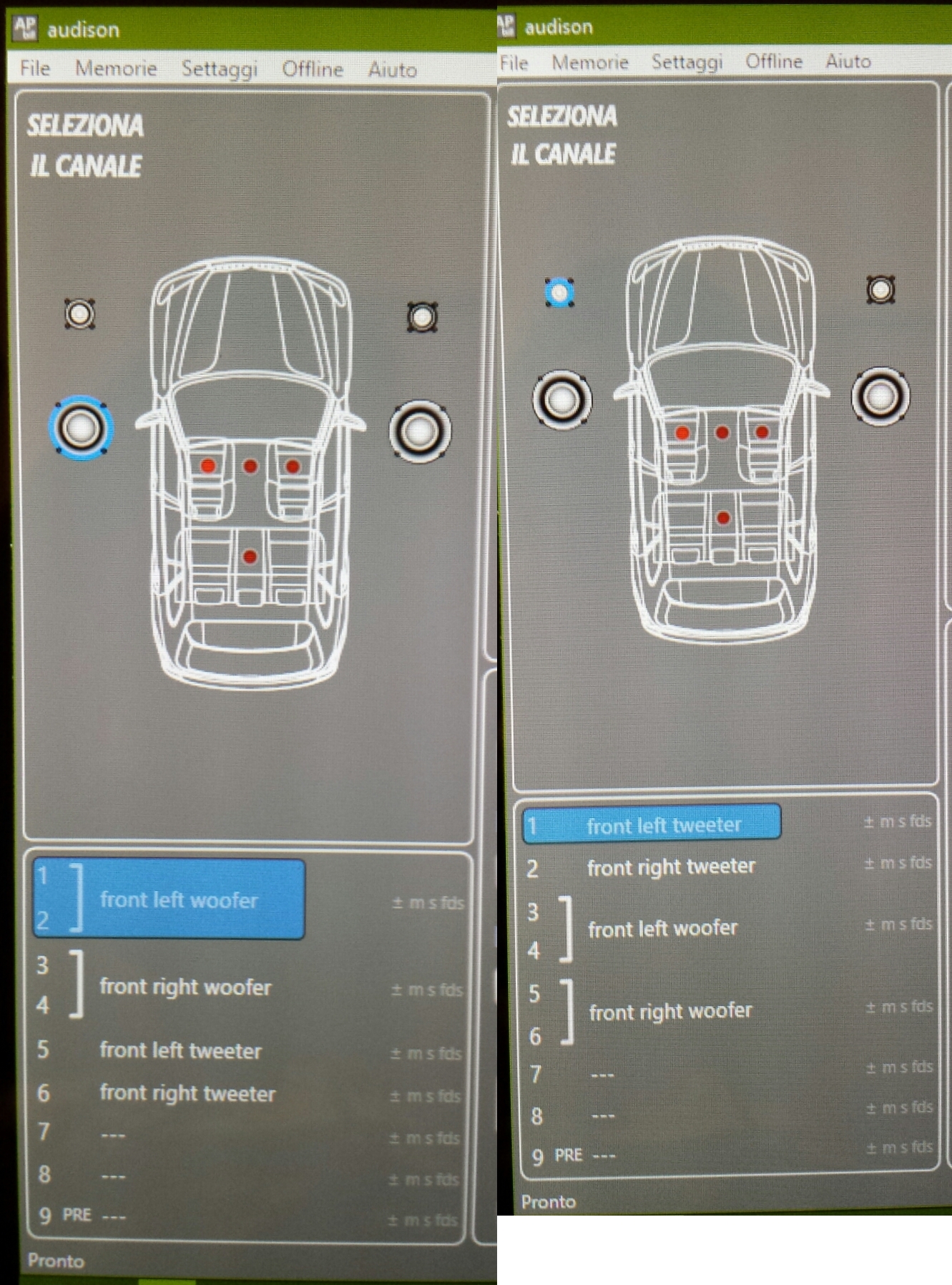

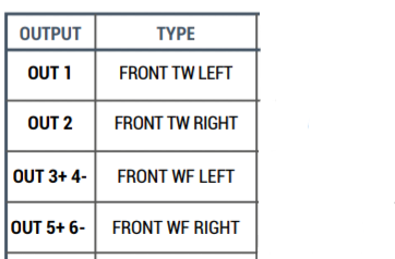

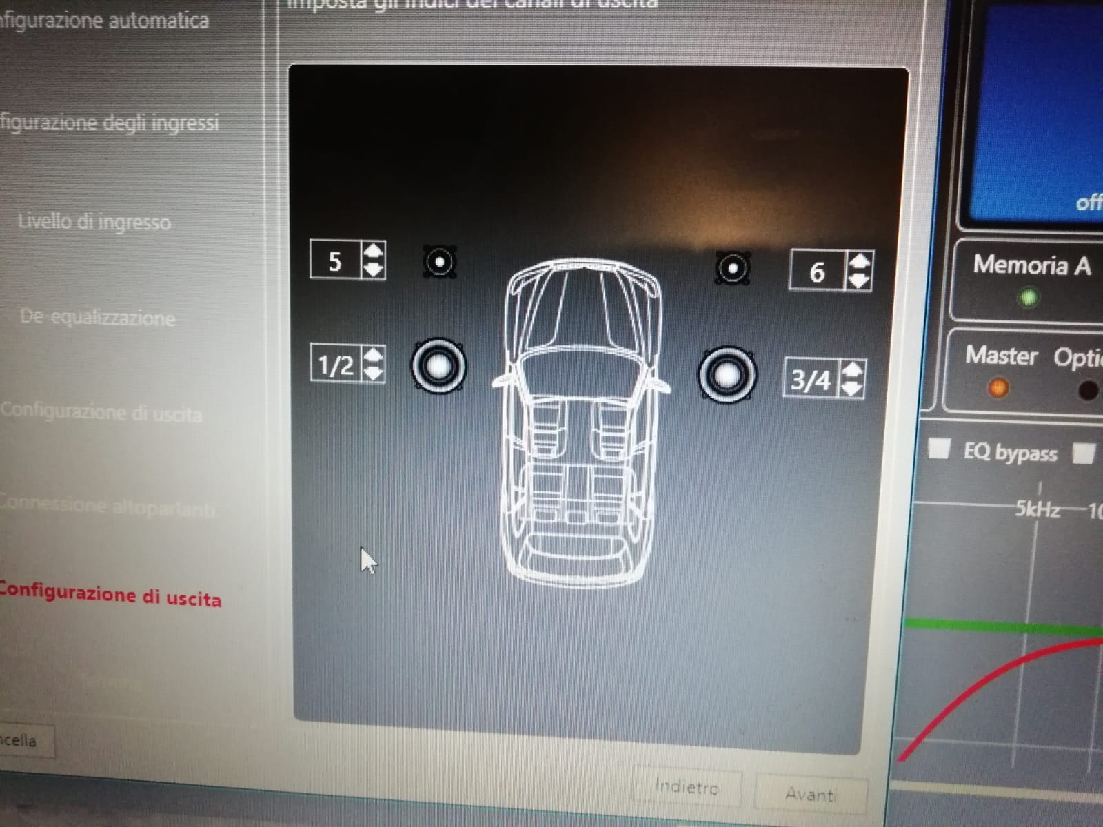

A tal proposito, ci troviamo di fronte all'avvio del 8.9bit, vorremmo usare i canali a ponte sui woofers (1-2 e 3-4), e 1 canale a testa sui tweeters (5 e 6), per il collegamento a ponte, vale sempre la regola negativo di uno e positivo Dell altro?
Ozama confidiamo in te!
si esatto per il collegamento a ponte.
configurando come in figura sotto, sulla schermata del software PC, (sotto la figura dell'auto) ti ritrovi i tweeter sopra e i woofer sotto.
invece come hai postato nella figura sopra (che ti da in automatico il software in fase di settaggio) alla fine ti ritrovi i woofer prima dei tweeter.
per cambiare configurazione, "gioca" con le "freccette" naturalmente devi cambiare anche la configurazione dei cavi in uscita dal 8.9bit (non cambia niente eh, solo una questione di... "ordine")
Non ho mai collegato a ponte il mio 4.9.. Ma se segui le istruzioni, non dovrebbero esserci problemi..
Per la mappa canali, si può cambiare come ti ha detto Brian. Ma io, per comodità, collegherei come da impostazione di default, indicata nel manuale.. Giusto per avere le cose semplici in caso che resetti e ri fai la procedura di programmazione da zero.
Anche perchè, se la imposti come ho visto in foto, senza dirgli che c'è un sub, quando lo metterai, non potrai modificarla. Dovrai rinfare tutto da zero. Perchè il backup è un'immagine secca della memoria, che comprende mappa canali in e out, e sia la memoria A che B.
Quindi, quando farai la taratura, fatti le foto delle schermate, per poi replicarle manualmente (filtri, livelli, ritardi, equalizzazione..). Dovrai ri mettere tutto A MANO, dopo aver fatto la configurazione iniziale.
È una cosa che ho sperimentato, quando ho deciso di non usare più le uscite posteriori della sorgente, e ho dovuto ri fare tutto. Perchè se carichi la configurazione salvata, è come se tu non avessi fatto nulla.
Oppure, fai finta che ai canali 7 e 8 o all'uscita pre, sia collegato un sub. Poi, IN MODALITÀ UTENTE "ESPERTA", imposti i woofer senza passa alto e ignori il filtro del sub.
Naturalmente, isola i cavi dei canali 7 e 8 e poni a zero il livello dell'uscita.
Quando aggiungerai il sub, basta che poi modifichi i filtri ed i livelli.
