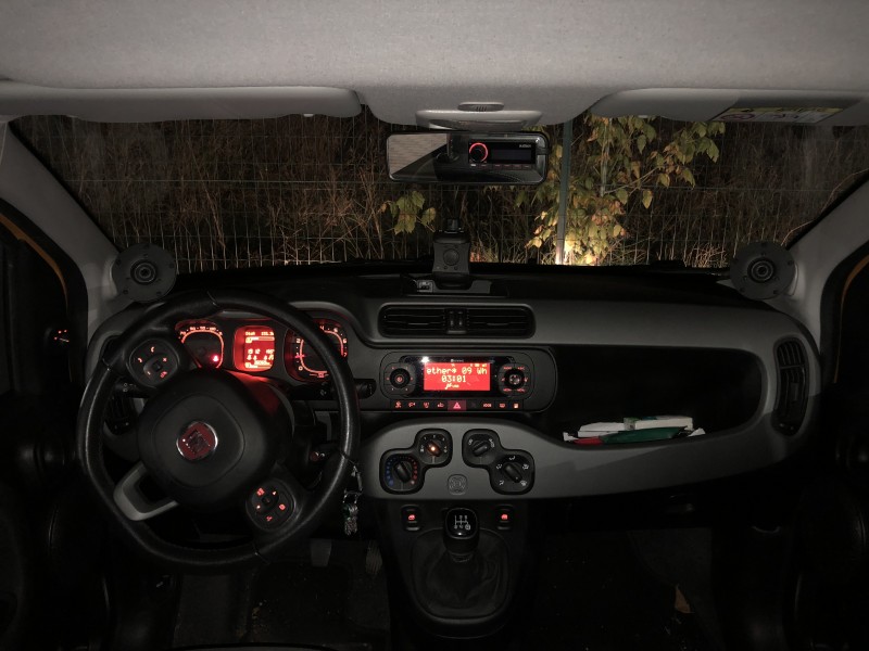

Io ho installato il kit Hertz MPK 1650.3 PRO che per quanto riguarda i tweeters ha le caratteristiche similari al modello ML legend.
Ho dovuto lavorare molto sulle attenuazioni tanto erano presenti sulla scena sonora, e sulla mia Smart ho preferito
installarli al triangolino dello specchietto per renderli leggermente più distanti tra loro e più in asse con i woofers, per i miei gusti suonano da dio.
