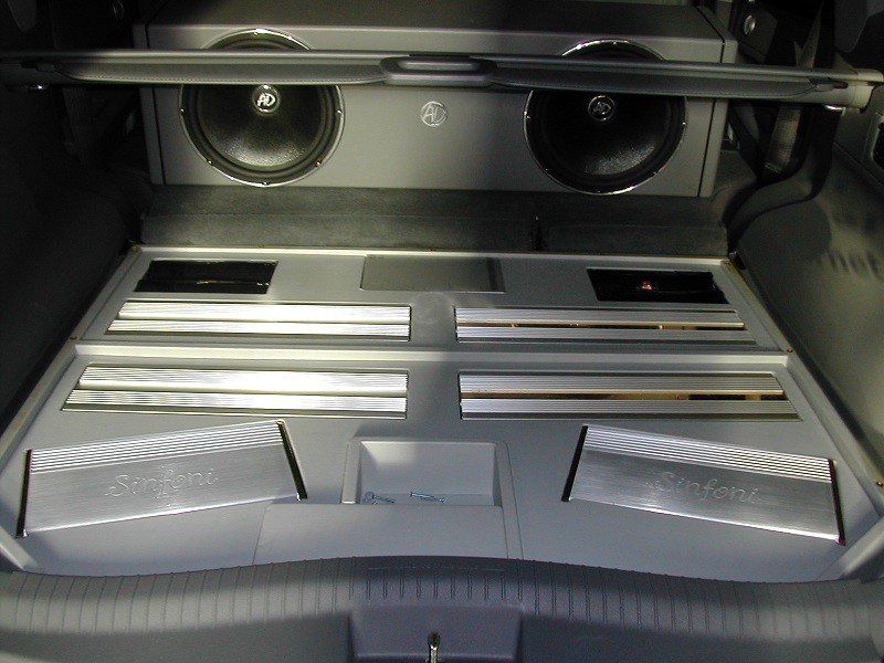

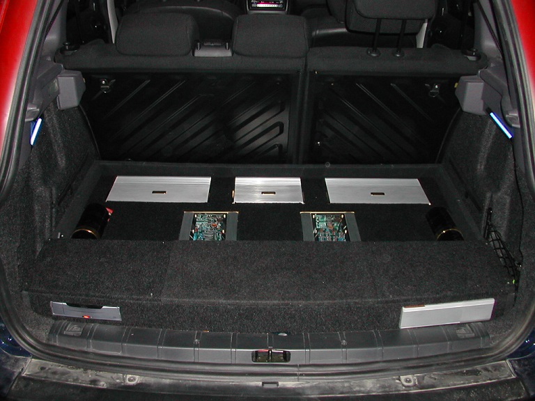

Questi sono alcuni lavori che feci ad amici anni fa, ma sulla mia non ho voglia di fare lavori del genere..
Nella Jepp 4 Zapco Studio 500 edizione limitata, due Sinfoni 120x2, sorgente Apline con navigatore, tv ecc....
Nella Peugeot invece due Sinfoni 120x2 e uno 90x2 con pre e crossover tutto Sinfoni......
Cosa ne pensate?
Cosa ne pensate?

Che dire, lavori pulitissimi, i 4 zapco poi da sbavo....
