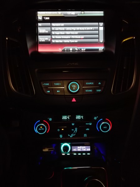

I miei componenti:
Sorgente - Sync2 Ford "SONY"
FA in attivo - Audison Voce AV K6 kit a due vie da 16,5cm
Subwoofer - Bazoka JBL Riciclato da vecchioooo impianto
AP5.9 bit amplificatore 5 canali con processore DSP con DRC MP
Portiere insonorizzate con STP +Pasta Brax
Supporto in MDF
FP - eliminato
Cassa centrale - eliminata
Distibutore di corrente - marca sconosciuta riciclato
Cablaggi assolutamente commerciali (all'Ozama)
Taratura - Orecchio (per quel poco che ancora sentono)
Tutto in predisposizione, niente a vista
In futuro prevedo:
1) cambio Subwoofer
2) sorgente digitale
Accetto molto volentieri consigli e critiche.
Grazie in anticipo.

Re: Impianto Ford Focus SW MK3.5
Direi che va tutto bene, ed anche gli upgrade mi sembrano sensati!

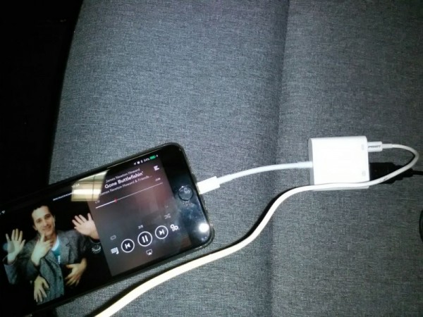

Per il sub, personalmente non saprei darti consigli. Dipende dallo spazio che vuoi dedicargli e dalla potenza che hai a disposizione o che vorrai mettergli a disposizione.
Per la seconda sorgente, io uso il mio telefono. Ho un iPhone che connetto in digitale al processore tramite un cavo USB/Lighting apposito, chiamato "camera connector". Ed un adattatore USB/SPDIF. Ascoltando files waw e qualche Flac (attraverso un player di terze parti), mi sembra un'ottima soluzione.
Con Android si può fare uguale, ma con un cavo USB OTG, e lo stesso adattatore USB/SPDIF.

Buongiorno ragazziozama ha scritto:Per il sub, personalmente non saprei darti consigli. Dipende dallo spazio che vuoi dedicargli e dalla potenza che hai a disposizione o che vorrai mettergli a disposizione.
Il Subwoofer - Bazoka JBL devo dire che, malgrado la sua età è ancora efficiente.
Dovendo utilizzare l'auto anche per lavoro, vorrei contenere lo spazio occupato dallo stesso.
Per la sorgente digitale, penso che per il momento proverò un iPhone 7 utilizzando un'adattatore USB/SPDIF (come Ozama)
Ora ho un iPhone8Plus, ma è uguale. Va anche con il 5s "muletto".
Acquista, nel caso, il "Camera Connector USB3. E acquistalo originale. Ci sono cloni ma non vanno. Va anche il "Camera Connector" vecchio. Ma questo ha una presa per il cavo lighting, così, oltre ad uscire dall'USB, puoi alimentare il telefono.
È importante. Perchè l'adattatore USB/SPDIF, viene alimentato dal telefono. Non vice versa. Ed è importante che ne acquisti uno che non venga "rifiutato" dal telefono per troppo assorbimento.
Io, quello che vedi in foto, l'ho acquistato su Amazon.
https://www.amazon.it/InLine-Convertito ... B00DP7PWIK
Ne ho provati diversi. Questo funziona.
Anche all'ultimo raduno, a Palaia, diverse persone ci hanno collegato il loro iPhone per ascoltare i loro brani.

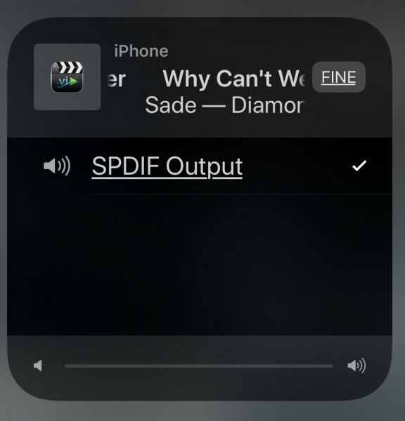

Quando è collegato, segli l'uscita SPDIF dal menù: Quella che vedi nel riquadrino, è una applicazione che legge anche i Flac. Ma non cambia, se usi la proprietaria con i files compatibili.
Successivamente, la tiene memorizzata.
Occhio. Come vedi, il volume è disattivato. L'uscita digitale è FISSA. Quindi, sia per selezionare l'ingresso sul DSP che per regolare volume/balance, eccetera, ti serve il DRC.

Buongiorno e Buon 2019 a Tutti.
Grazie Ozama per la dritta.
Penso che per il momento proverò ad utilizzare un vecchio 5S
Il mio DRC sono riuscto ad installarlo in un vano porta oggetti nel tunnel centrale.
Ciao.
Ciao.
- DRC2.jpg (38.04 KiB) Visto 2579 volte

Ottimo.
Per fortuna con l'Apple va subito (in realtà ho avuto problemi con le prolunghe Lighting cinesi..). È limitato a 24 bit 48 KHz. Ma io ho un DSP che elabora a 24 bit 48 KHz e files waw 16 bit 44.1 KHz. Quindi non lo ritengo un limite.
Sulle prolunghe..
Il Camera Connector è grosso e col cavo cortissimo.. quindi, ho acquistato una prolunga lighting cinese da 3 metri. Ho dovuto restituirla perchè il suono era spezzattato. Alla fine, ho risolto con quella da 1,5. Non so se il problema era il connettore o il cavo troppo lungo. Non l'ho capito.
È un accessorio che Apple non produce. Quindi, dato lo spessore e la limitata lunghezza del tratto fuoriuscente dall'adattatore, penso che ci sia una criticità. Occhio, nel caso, a cosa acquisti.
Sulle prolunghe..
